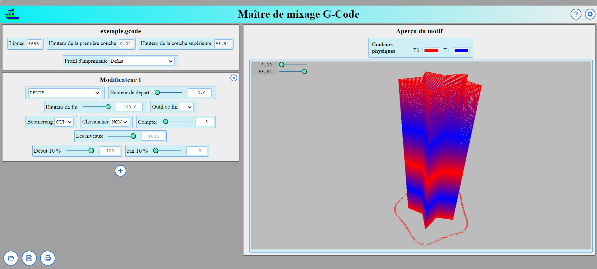

  9. faite des essais avec prusa slicer il est plus pratique que Cura vous pourrez faire des changement de couleur a la HT. que vous désirez ou peindre comme vous le désirez pour les dégradés je les fait direct sur la geeetech au pupitre fonction "MIXAGE "
  10. faite usage de >> Maître de mixage G-Code <<< il est facile d'usage il ne fait que coloriser un <Gcode> en plusieurs couleur ou en dégradé comme vous désirez

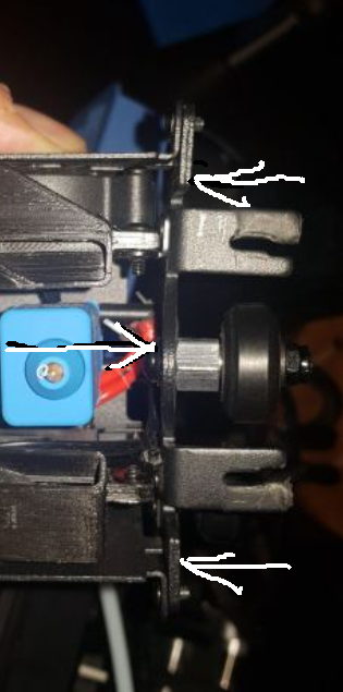

    support extrudeur
    bonjour tu ne réponds pas à mon message fait des photos de la tête et du fin de course Z dans la position basse
  13. pool62
    support extrudeur
    bonjour ta buse s'arrête a quelle hauteur du lit ????. le fin de course du Z est allumé quand tu es arrêté
