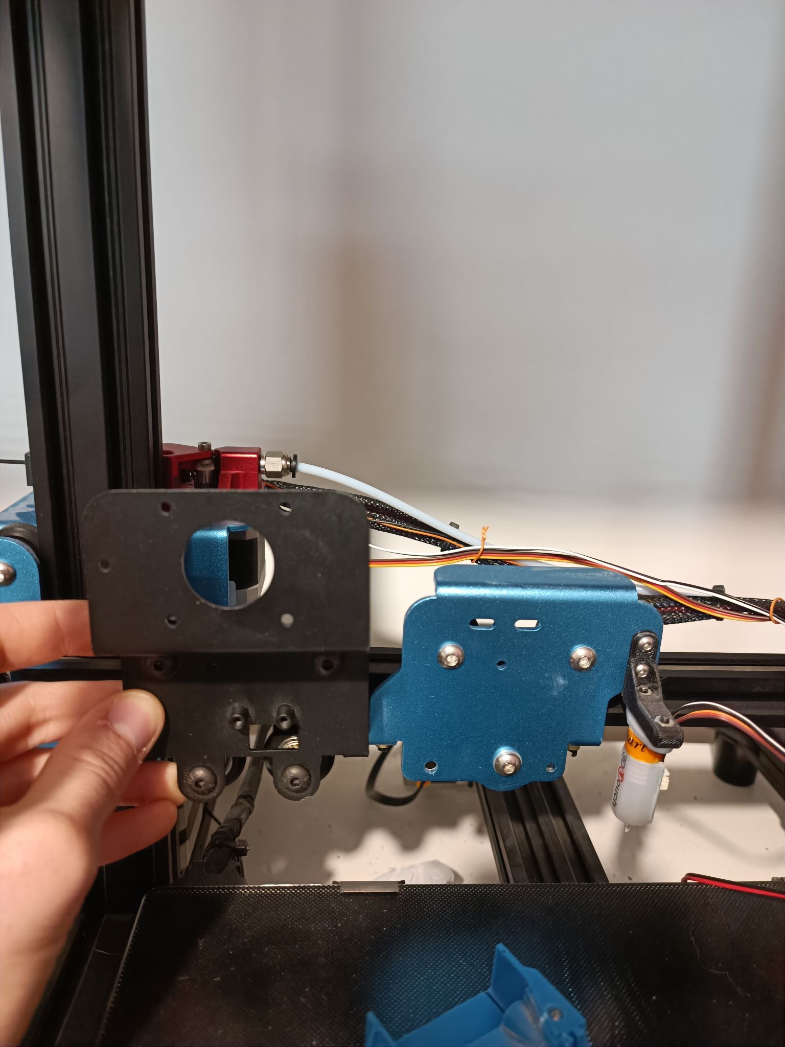

  1. Hello tout le monde! Je souhaite upgrade ma CR10v2, actuellement le hotend est stock et j'ai du mal a trouver un système avec deux fan 5015 pour refroidir la buse compatible avec le hotend type E3Dv6 d'origine sur la CR10v2 et aussi compatible avec la plaque de fixation d'origine. Le passage a deux 5015 me permettrais d'améliorer le refroidissement du filament et potentiellement diminuer le bruit généré et le passage en direct drive pour faciliter l'impression de certain filament comme le TPU. Ma seconde idée serait, quitte à investir dans un nouveau hotend, d'utiliser une plaque alternative reçus avec un extrudeur à double engrenage déjà installé et ainsi avoir la possibilité de le monter en direct drive. Cf la photo, je n'arrive pas non plus a trouver d'adaptateur pour mettre le hotend type e3dv6 sur la nouvelle plaque de fixation. Donc mes questions, avez vous une idée de système de refroidissement compatible et dualfan 5015 pour le refroidissement de la buse? Sinon pensez-vous que ce type de hotend pourrait être compatible avec ma plaque de montage direcdrive et avec un système de refroidissement 2x5015 et éventuellement pouvoir imprimer des matériaux plus spécifiques demandant une température plus importante. Sinon avez vous d'autres conseil à me donner des upgrades de ce genre que vous avez déjà réalisé? Merci d'avance !
