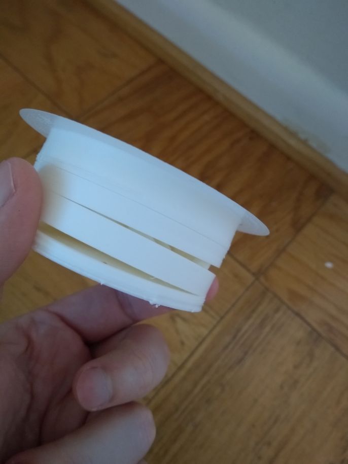

    Merci @MrMagounetet @Savate pour vos conseils. Je vais commander un caisson (j'en ai trouvé un aux US pour moins de $70) car je pense que la taille de ma pièce a imprimer doit être trop grande, mais également pour éviter les vapeurs de l'ABS (j'ai lu des commentaires sur internet suggérant d'ouvrir une fenêtre pour cela...mais cela va à l'encontre d'une température stable pour un bon résultat). Les paramètres que j'avais utilisés étaient assez proches de ce que vous avez mentionnés : • Bed a 110C. • Buse 0.4mm a 230C (voire jq 245C). • 0 pour le refroidissement. - Est-ce que cela vaut le coup d'avoir un PTFE Capricorn à la place du FPTE d'origine ? - Et est-ce que vous avez essayé avec une plus petite buse que celle par défaut ? Peut-être qu'un plus petit diamètre permet d'avoir moins de matière (plus précis) et donc moins de risque de surfaces warped. Par contre, ce sera plus long et risque que la buse se bouche avec des particules (surtout pour les filaments qui ne sont pas de haute qualité ou si on n'a pas de filtre a poussière mis avant l'arrivée du filament dans l’extrudeur). @MrMagounet, pour le heatbreak bi-metal, il faut prendre un E3D V6 Volcano (version 'smooth') en cuivre et inox pour 1.75mm Filaments ? Est ce qu'ils se valent tous ou il y en a de vraiment mauvaise qualité a eviter ?
  3. Bonjour, Est-il possible d’imprimer avec des filaments en ABS avec la Sidewinder X1 ? J'ai fait plusieurs essais et le principal problème que je rencontre c'est le décollage de couches pendant le refroidissement. J’évite le warping de la couche qui touche le bed – notamment en mettant une bonne température + brim pour que cela fixe bien. Mais il y a toujours une ou plusieurs couches entre les couches du haut et du bas qui finit par se décoller. Je pense que c’est pendant le refroidissement car je ne voyais pas de probleme apparent au debut. En faisant des recherches, j’ai vu que l’ABS a tendance a perdre 5% en refroidissant. Est-ce que quelqu’un a pu imprimer de l’ABS sans problème ? Peut être en utilisant un caisson isolant et chauffant ?
