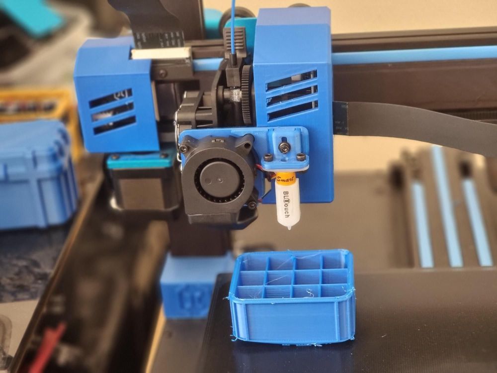

    Finalement j'ai obtenu un bon résultat avec Cura. Je pense alors qu'il s'agit bien de défaut de paramétrage de Simplify et Prusa... "Si tu passes par Cura, ça s'imprime et par prusaslicer ça buggue ?" oui. Je n'ai rien modifié, tout est de base... J'ai fait mes calibrages à partir de cette vidéo...
  2. errivan
    Impression incomplète
    Maintenant j'essaie avec Prusa... Le BlTouch palpe tout le plateau avant de commencer et lorsque va débuter l'impression, la buse cogne contre le plateau et j'arrête bien sûr???

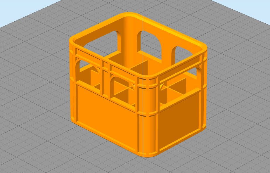

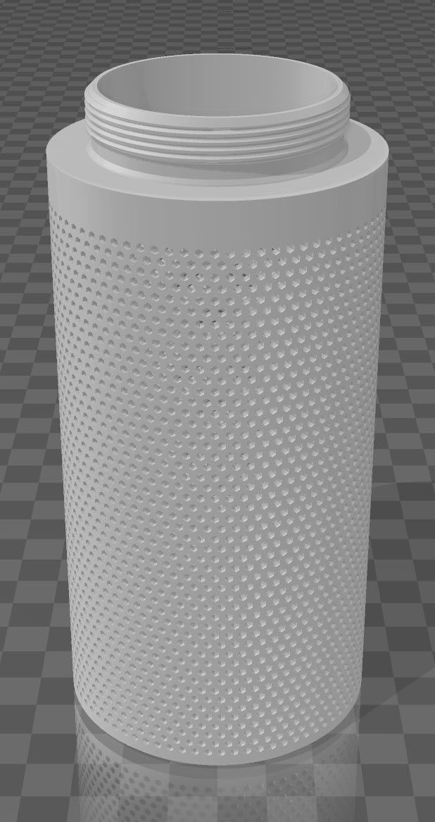

    Merci pour ta réponse, en fait je pense que le code du fichier que j'ai téléchargé sur le net est défectueux. Parce l'impression s'arrête pile au moment où commence les "arcades". L'impression fonctionne bien lorsqu'il n'y a pas ce genre de détails sur d'autres fichiers. Malheureusement je viens d'en essayer un autre avec des trous et j'ai le même problème... Arrivé au trou la machine continue de fonctionner normalement (apparemment) mais le filament ne sort plus.
  7. Bonjour, J'ai une X1 avec BlTouch qui m'a donné de bons et loyaux services jusqu'à aujourd'hui. Maintenant l'impression s'arrête à 3 cm de hauteur. La machine continue de fonctionner, la molette du fil tourne mais rien ne sort. Je précise que l'extrudeur est neuf. Merci pour votre aide. G code d'entrée : G28 ; home M117 ; Purge extrudeur G92 E0 ; reinitialisation extrudeur M201 X800 Y800 ; acceleration max M205 X10.0 Z0.30 ; reduction inertie G1 Z0.0 F3000 G1 X0.1 Y20 Z0.3 F5000.0 ; deplacement position intiale G1 X0.1 Y200.0 Z0.3 F750.0 E15 ; premiere ligne G1 X0.4 Y200.0 Z0.3 F5000.0 G1 X0.4 Y20 Z0.3 F750.0 E30 ; deuxieme ligne ; G1 E27 F1800 ; retraction du filament G92 E0 ; reinitialisation extrudeur G1 Z1.0 F3000 ; on bouge un peu la tete pour eviter les frottements ;Goldorak Go G code de fin : G28 X0 ; home pour X M106 S0 ; extinction du ventilateur M104 S0 ; on coupe l extrudeur M140 S0 ; on coupe le pateau M84 ; et on debraye les moteurs

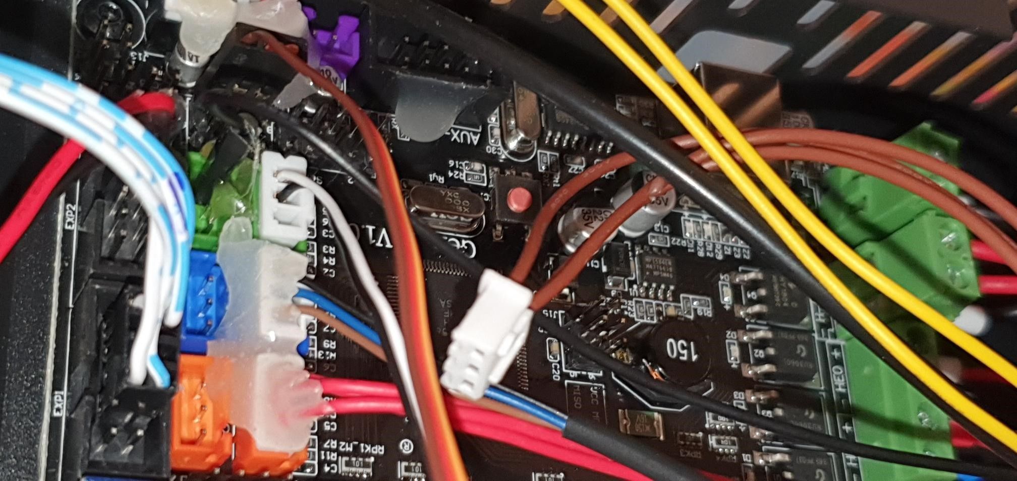

  9. Bonjour à tous, me voici revenu... "Compozan" m'a renvoyé un BL Touch V3.1 neuf. Il semble fonctionner si ce n'est que j'ai une nouvelle erreur, "commande inconnue : G34" lorsque je lance un Z_Align. Je tente de compiler le fichier "Firmware Artillery Molise 1_2_6" tiré de "Molise+1.2.5+Firmware+for+Artillery+Genius+3D+Printer+and+Sidewinder+X1+based+on+Marlin+2.0.7.2" Et là j'ai cette erreur : buildroot/share/PlatformIO/scripts/common-dependencies.h:48:12: error: missing binary operator before token "(" #if ENABLED(HOST_PROMPT_SUPPORT) && DISABLED (EMERGENCY_PARSER) Merci pour vos lumières... Alain

  14. J'ai aussi essayé l'hex, c'est luis qui ne reconnait pas l'imprimante. Et lorsque je monte le firmware qui va bien, j'ai toujours le même problème de la pointe qui ne réagit pas lorsque je l'enfonce... Je crois que maintenant je n'ai pas d'autre alternative que de le renvoyer...
  15. Je suis vraiment désolé, mais j'en suis au même point et le Marlin fourni ne permet pas de reconnaître l'imprimante. De plus dans VSC je ne peux pas compiler la source... { "message": "Erreurs #include détectées. Mettez à jour includePath. Les tildes sont désactivés pour cette unité de traduction (D:\\Downloads\\+Genius+TFT+FW+++Marlin+FW+++Marlin+mode+and+M600+support+++Mesh+Editor+++MBL\\files\\aswx1_marlin_fw_2.0.9.1_bltouch_standard_mod_z_min_used\\bltouch_standard_mod_(z_min_used)\\source\\Marlin-2.0.x\\Marlin\\src\\MarlinCore.cpp).", "source": "C/C++", "startLineNumber": 1, "startColumn": 1, "endLineNumber": 1, "endColumn": 1 }
