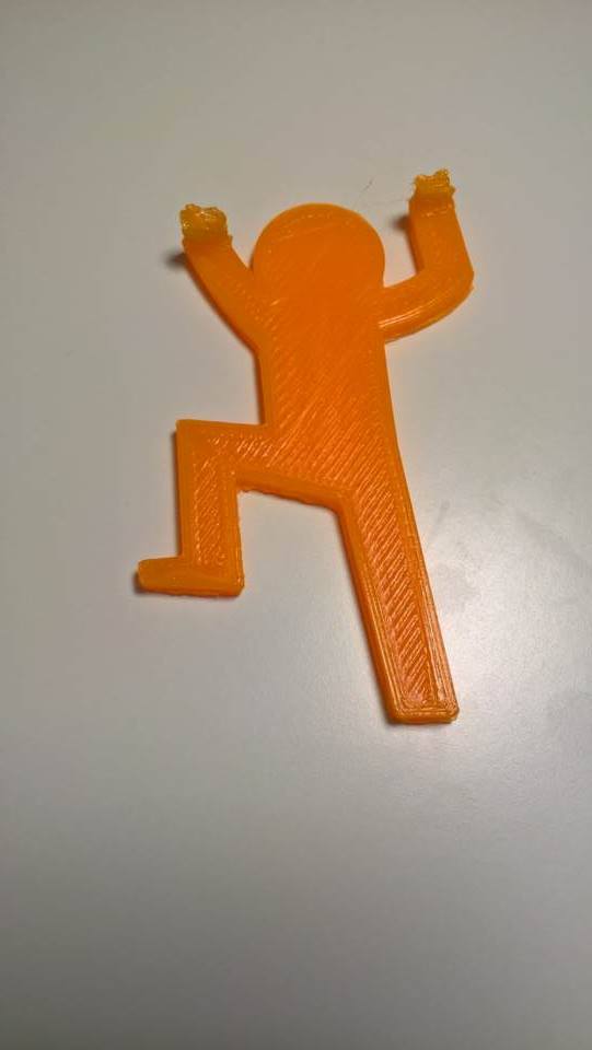

  10. henri9813
    impression en fin
    C'est bon j'ai trouvé, c'est du aux paramètres de ma première couche, en effet la buse se bouchait lors se qu'elle faisait les contours de la seconde couche (fin de la première) Et pour les mains, j'ai utilisé Tweak at Z pour monter la puissance des ventilo, diminuer la temperature d'impression, le flow et la vitesse. J'espère que cela pourra fonctionner (c'est encore en test, j'éditerai ce post quand ce sera finit). Bonne soirée!

  14. henri9813
    impression en fin
    Salut à tous camarade Dagomien! Alors voila j'ai tenté d'imprimé plusieurs choses en fin mais le problème c'est que l'extrudeur claque assez rapidement (j'ai nettoyé la buse) Alors en normal (d'après les paramètre Cura By Dagoma une épaisseur de 0.15) ça passe nickel (enfin il y a que le bout de la main qui est mangé) Je n'ai pas tenté en rapide (0.20) mais ca devrai passé sans aucun soucis! Avez vous des pistes de recherche sur les paramètres que je devrai modifié pour arrivé à l'imprimé en fin et en standard de manière a ce que les mains ne soient pas ratés? Merci à tous et bonne soirée !! climbing.stl
