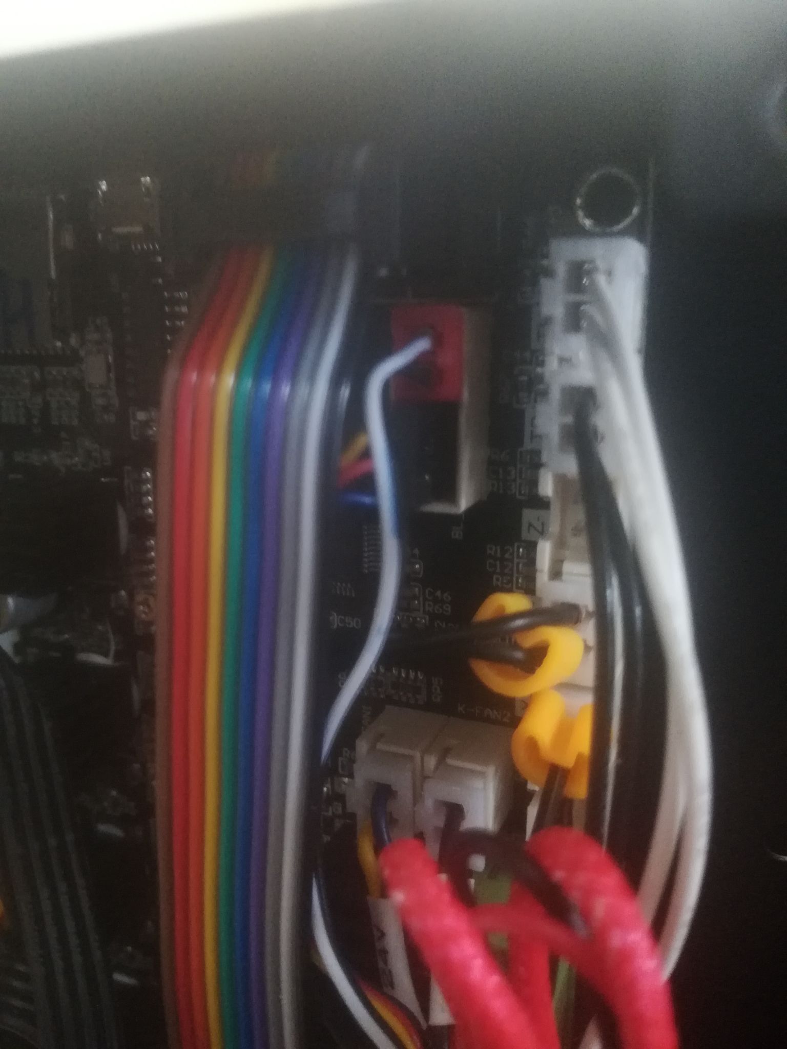

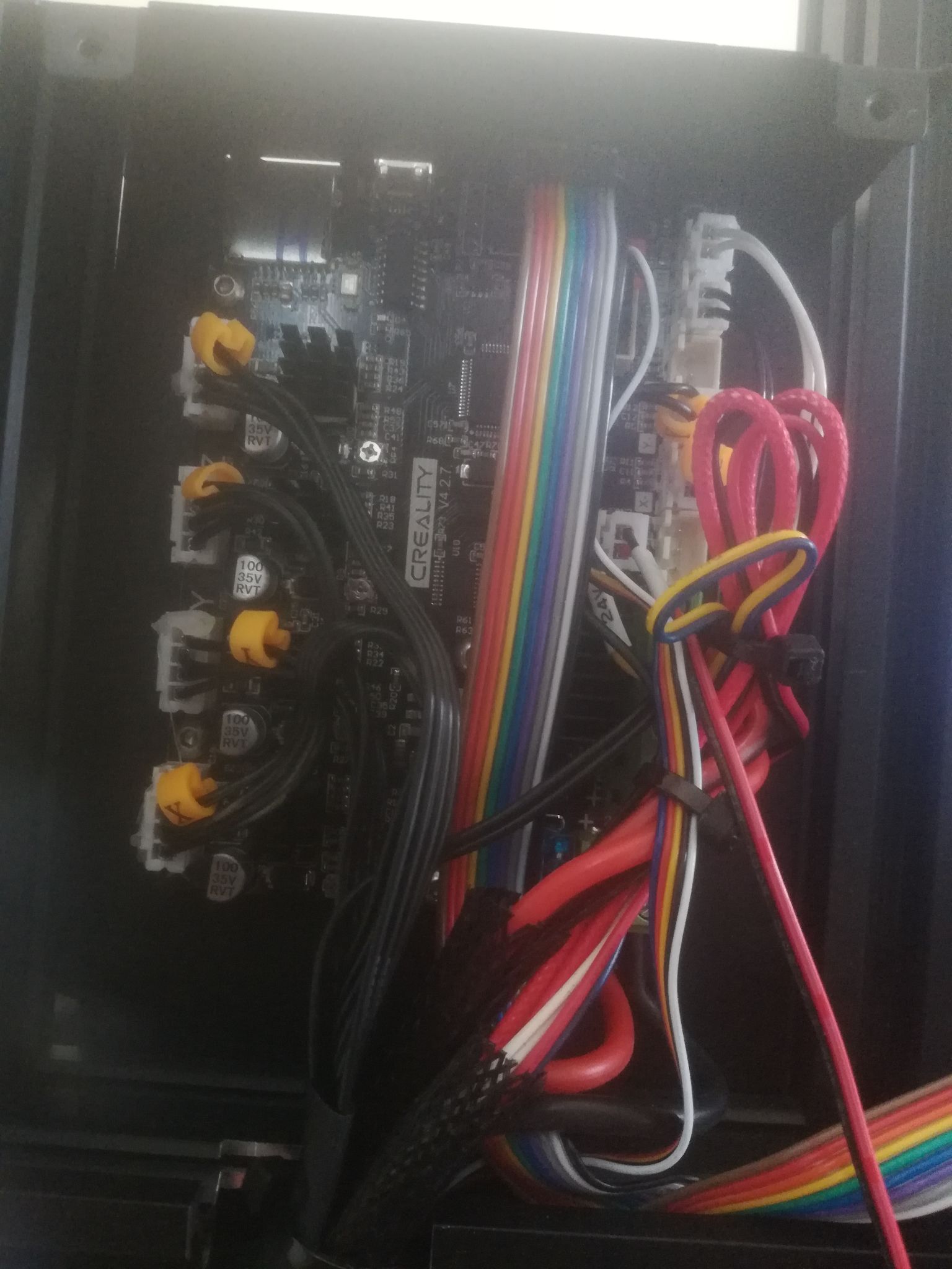

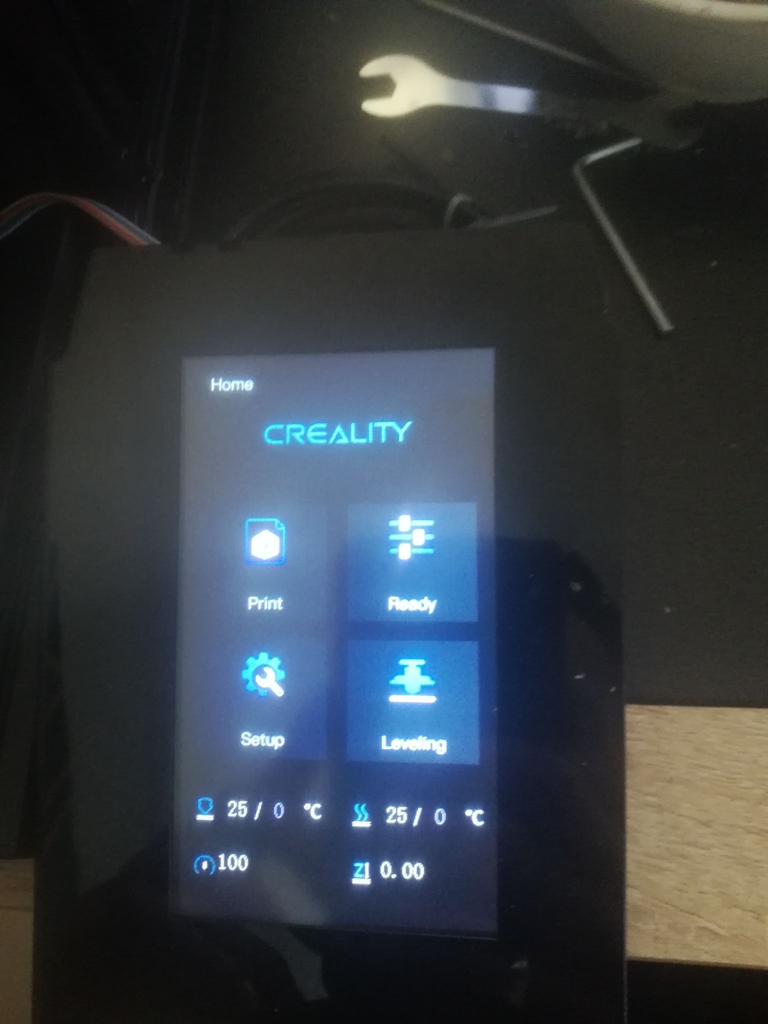

  1. Bonjours ya 3 moi je me suis acheter une imprimante 3d ender 3 pro j ai voulu la rendre plus silencieuse en remplacent ma carte mère 4.2.2 noir 8bit pour une 4.2.7 noir en 32 bit TMC2206 avec firmware pré installer marlin 2.0.1 mise à jours à faire 2.0.6 sur creality avec mise à niveau acheter sur Amazon j ai ajouter en plus un BLTouch que j ai bien brancher sur ma carte mère en suivant des tuto j ai inverser le bleu et rouge et blanche sur le Bltouch de ma carte mère à coter j ai branché le gris et noir du Z du coup quand j allume mon imprimante ça me fait un ecrant tout bleu et je peut rien faire je voulais savoir quel marlin il me fallait et comment l installer ? Parce que j ai vue que ya des firmware sur creality et ya ossi sur marlin je voulais savoir si il fallait les 2 ou juste 1 seul et quel est le mieux ? Qu'est ce que je doit faire un coup que j ai installer ma carte mère et mon BLTouch sur mon imprimante ? Pour ne plus avoir cette écrant bleu car je sais pas quoi faire je suis bloquer j ai besoins de votre aide svp

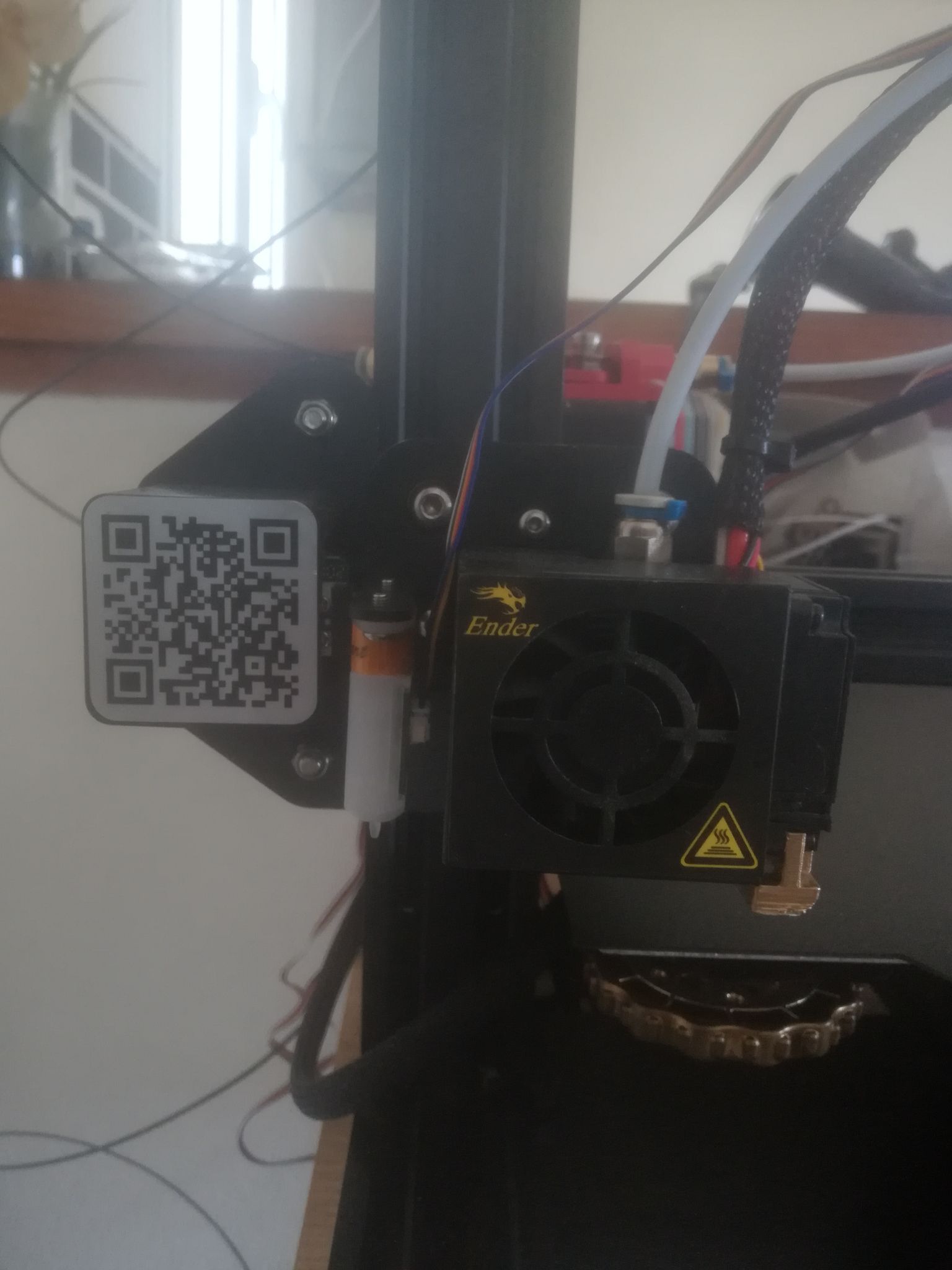

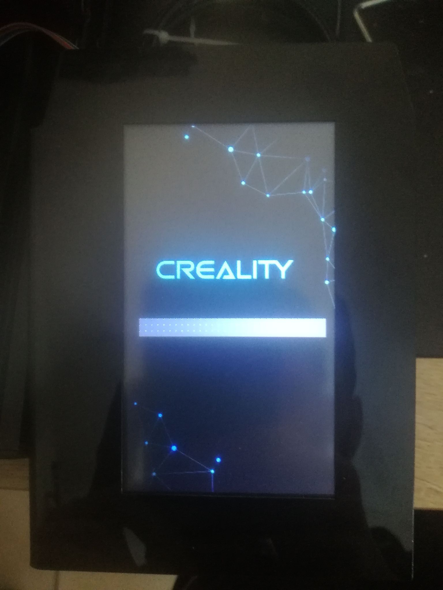

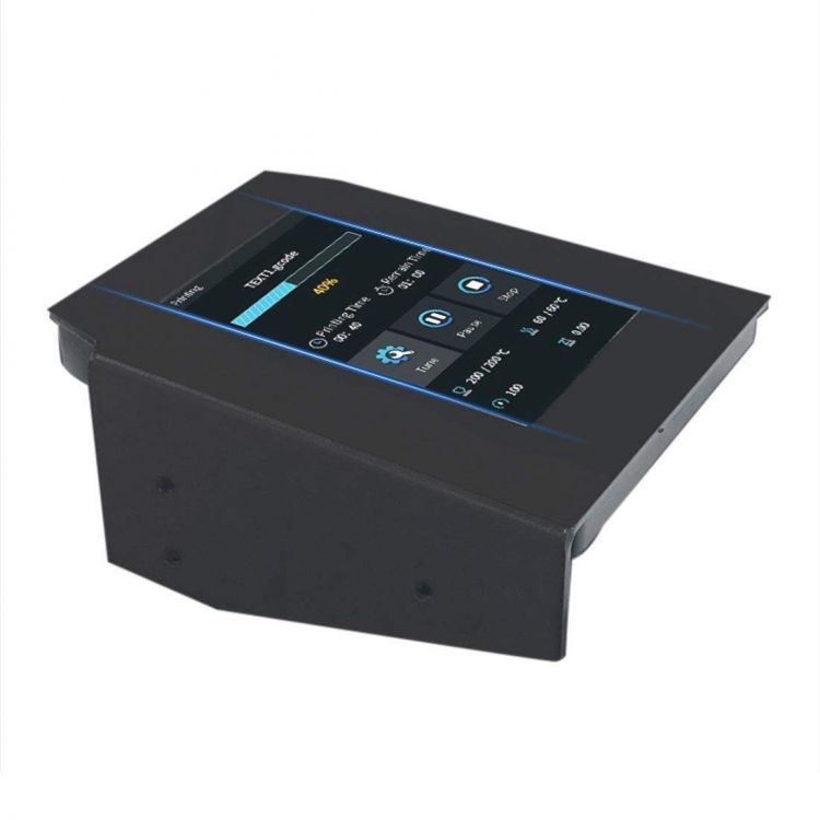

  3. merci bocoup pour votre aide pour avant de commencer ce que vous me presenter je vous montre mon installation de ma carte 4.2.7 avec l ecrant tactile et mon BLTouch j ai fait comme les instruction du BLTouch et inverser le file rouge et bleu au debut j avai tester avec l adaptateur mai ca marcher pas je l est retirer remis comme sur la photo j avais brancher le noir et blanc sur le z alord que fallait le mettre comme sur la photo ensuite je l est allumer l ecrant rester sur le chargement du coup j ai perdu bocoup de temps a faire des manip en telechargent marlin en le modifiant sur visual studio code que mon ecrant ne reste pas sur la barre de chargement et mette l accueille tout ca pour rien alord que enfaite fallait allez sur site que j ai acheter l ecrant pour avoir les firmware et les mettre sur ma SD et dans l imprimante ce que j ai fait evidament l ecrant ce allumer avec l aceuille et mon bl touch j ai meme fait un nivellement automatique tout marcher bien juste je voulai imprimer sur cura mai ca meetait plus mon imprimante et pas le BLTouch non je savais pas comment faire du coup j ai demander de l aide on ma dit conseiller de mettre le firmware dans l ecrant et depuit j ai ce souci la voila pour les information en esperant que vous pourriez m aider sinan derniere solution racheter un ecrant
  4. Pierre je te remercie de prendre du temps pour me répondre et te recherche pour moi je t avouerai que je suis en galère je trouve pas de solution ou alord des que j en trouve 1 ça fonctionne pas la je vais essayer ce que tu m'a envoyer voir ce que ça donne et essayer avec le firmware qui a télécharger avec l écrant que j ai voir si ça peut au moin le remettre l écrant d origine avant que j aille inséré la sd dans l écrant ça été mon erreur car le tactile ne fonctionne plus j arrive à remettre le firmware sur l écrant après je le rallume ça me met l écrant avec l accueil j appui sur une touche et ça beug et je suis obliger d éteindre l imprimante et ça me fait ça depuit que j ai installer le firmware que j avai télécharger sur creality et depuit j arrive plus à le remettre d origine la je vais essayer ce que tu m'a donner je vous redit ça merci bocoup de votre aide pierreG je d essayer le firmware de screen display ender 3 pro sur le site que vous m avez partager je l est installer comme vous m aviez dit ca ne fonctionne pas ou alors ca met l ecrant avec l acueille et des que j appui sur une touche ca fige sur l ecrant et je suis obliger d eteindre est ce que ce possible de reformater l ecrant et apres je remet le firmware je sais pas quoi faire ou je rachete un ecrant ce qui m enbete un peut mai si j ai pas le choix j ai desinstaller quelque chose en inserant ma sd ca affiche ca quand j insere ma sd avec le firmware de l ecrant donner avec ca donne ca et apres quand je la retire ca affiche la photo du haut et de meme quand je la met dans l imprimante la je l est rallumet au moin 2 fois avant que ca m affiche ca ensuite je clique sur n importe quel touche ca beug et je ne peut plus rien faire obliger d eteindre l inprimante et apres ca me met encord la barre comme la photo du haut et ca reste sur ca

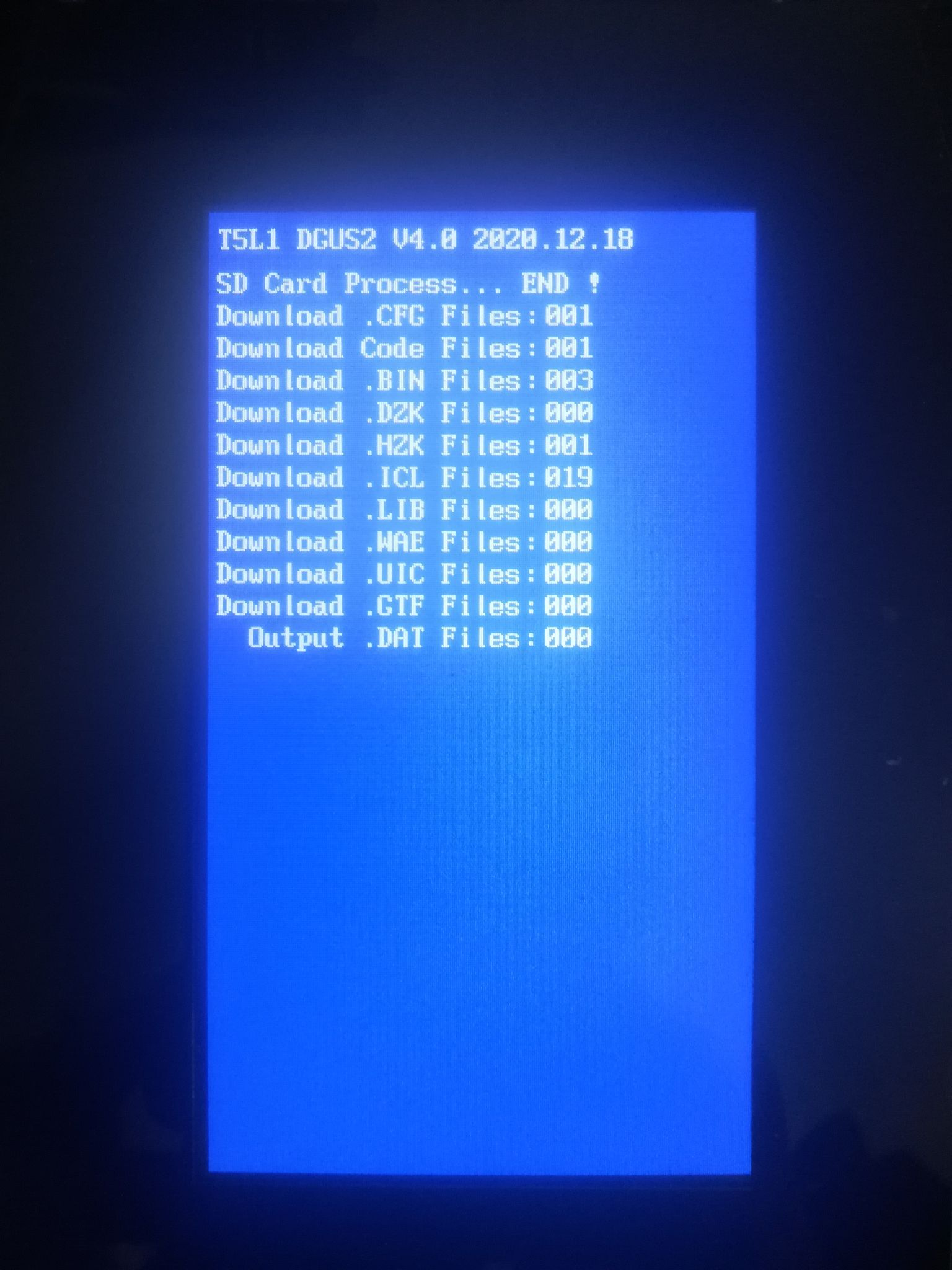

  9. HA D ACCORD je savais pas qu il fallai demonter le boitier du coup j ai avancer enfin je pensse mon ecrant s allume j ai tout les parametre mon bltouch je l est il fait mon nivellement automatique sur 14 point avec succé mai apres il s arrete au milieu de mon plateau et dans cura quand je veut imprimer ca marche pas faut il faire quelque sur cura ou ajouter un firmware du bltouch ? car enfaite j ai juste installer le firmware de l ecrant tactile et yavait le bltouch compris dedant ce tout ce que j ai mis et mon ecrant ce allumer direct mai je sais pas si ya marlin ou pas dessus comment on fait pour savoir car je suis un peut perdu maintenan je penssai enfin avoir reussi mai non en tout ka vrement merci de ton aide prescieuse j ai telecharger le firmware de l ecrant je l est mise dans la sd avec le dwin_set j ai allumer ca ma mis l ecrant bleu avec marquer download 10 foit et apres output et ca bloque ca me met pas l ecrant orange comme vous avez dit ca bloque je doit faire quoi j ai mal fait la manipulation ce qui peut etre possible
