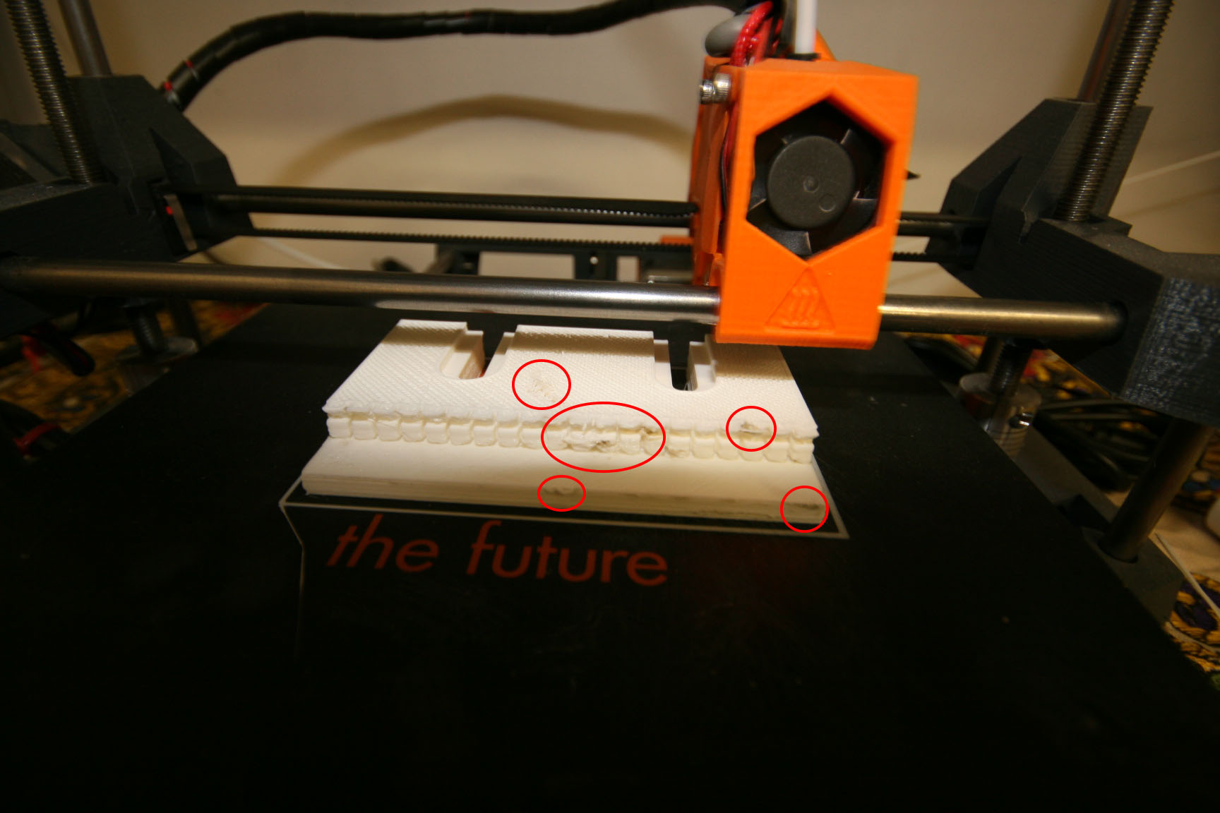

  6. Bonjour, Merci à tous pour vos réponses qui m'ont bien aidés. En y regardant d'un peu plus près (ou plus bas) j'ai constaté qu'il y avait une fuite sur le haut de la buse et du filament coulait et venait salir le travail en cours. Donc, démontage et bon nettoyage suivi d'un bon serrage et c'est reparti. Après un essai, tout est rentré dans l'ordre, mais je vais quand même surveiller si le problème ne revient pas. Merci en tous cas de vos expériences personnelles sur le sujet cela m'a bien aidé. Oui MATC le titre était pour attirer l'attention... Bonsoir à tous et à la prochaine... Philippe

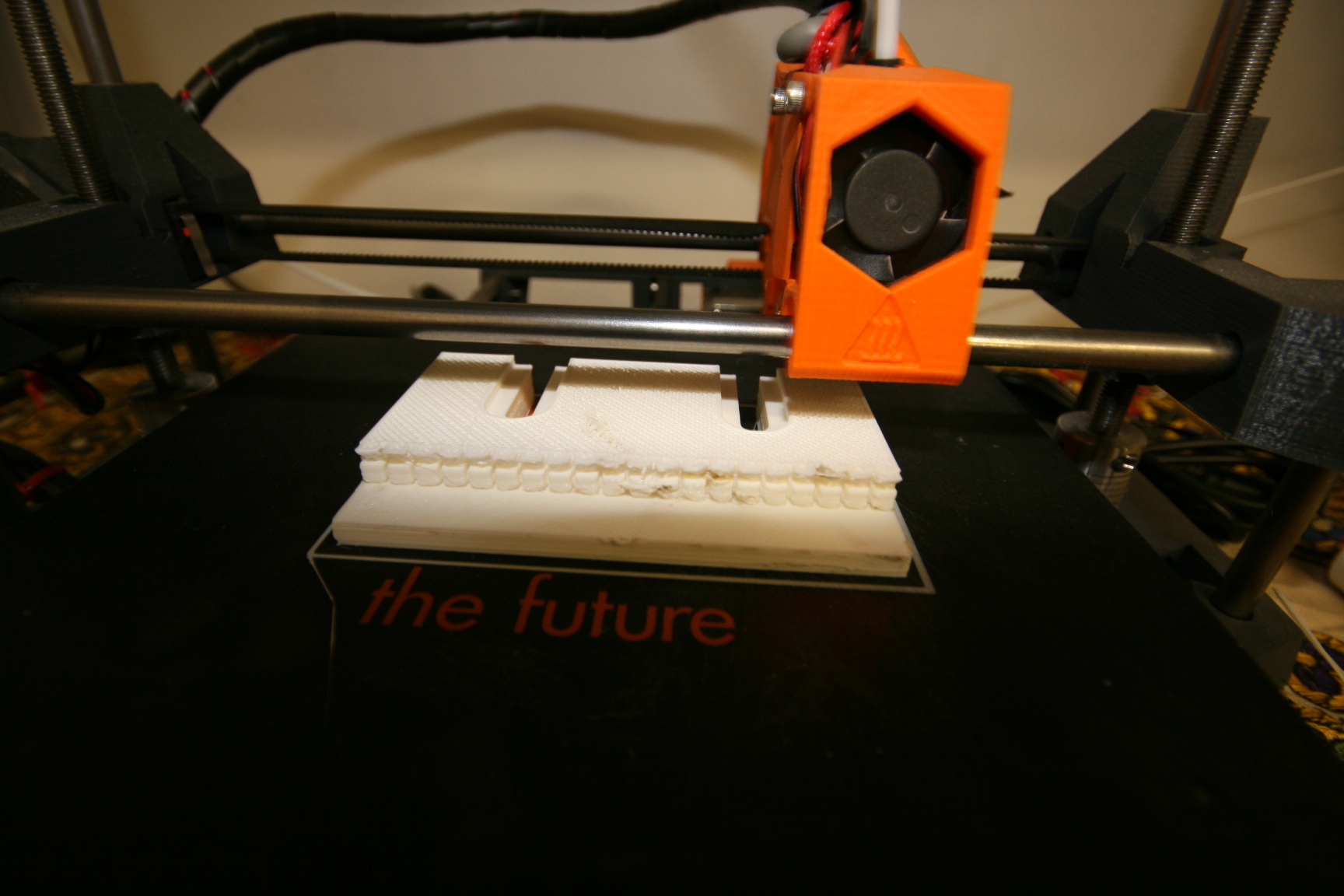

  7. Bonjour à tous, Depuis un certain temps à chaque fois que j'imprime par endroit apparait des petits tas comme des bourrelets qui s'accumule sur le trajet de la tête, voir photo. Quelqu'un a t'il déjà eu ce genre de problème? quelle solution? A+ Philippe
