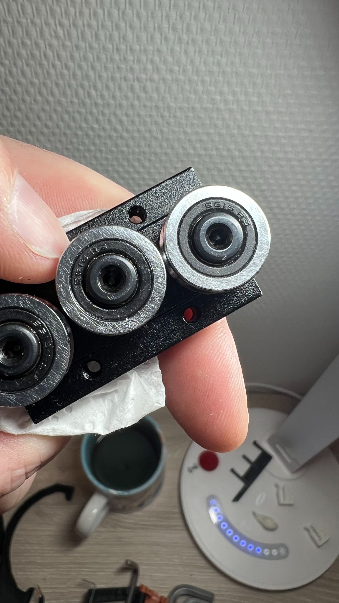

    J’ai démonté aujourd’hui,et changer 3 roulements un sûr chaque montants . Les roulements hs sont ceux du milieu, c’est ceux qui sont monté sur l’excentrique. Pas évident à régler, mais je pense que les miens étaient beaucoup trop serrés et cela a dû causer une usure prématurée. Maintenant les mouvements des bras sont bien plus fluides quand je les déplaces à la main . Et sa ne l’était pas dès la réception de la machine, mais je pensais que c’était normal . Je verrais sur la qualité de print . Mon imprimante a environ 500h . Mais je suis d’accord que sur une machine à ce prix le contrôle qualité est moyen. Entre toutes les vis moteur mal serrées les roulements qui s’envoient en l’aire et la buse qui frotte sa fait un peu beaucoup. Si vous commander les roulements de mon lien Amazon faite attention je n’en ai reçu que 9 au lieu de 10 .

    Bonjour, aujourd'hui je me suis décider a démonter un des montant, qui faisait un bruit clic clic clac par moment .Montant de droite . J'ai finit par trouver la cause et j'avait raison en disant que je soupçonnait un roulement . Pour moi c'est le roulement du chariot, celui au milieu qui est hs . Roulement monter sur excentrique . Une fois démonter je me suis aperçu que la pastille de protection était enlever, quand le roulement est démonter ont ne s'aperçoit pas facilement qu'il a des points dur , mais quand on exerce une pression et que l'on le fait tourné la on peux les sentir . Je l'ai nettoyer au wd40 mais cela a fais pire que bien en enlevant toute la graisse. Effectivement mon roulement était plein de limaille brillante et j'ai réussi a voir qu'une des billes n'avait plus la même brillance que les autres . Donc je suis bon pour commandé des roulements de rechange . REF : SG15SR https://amzn.eu/d/9MyDwvE Voila j'espère avoir été assez clair dans mes explications et peut être aidé certains d'entre vous qui cherche encore .

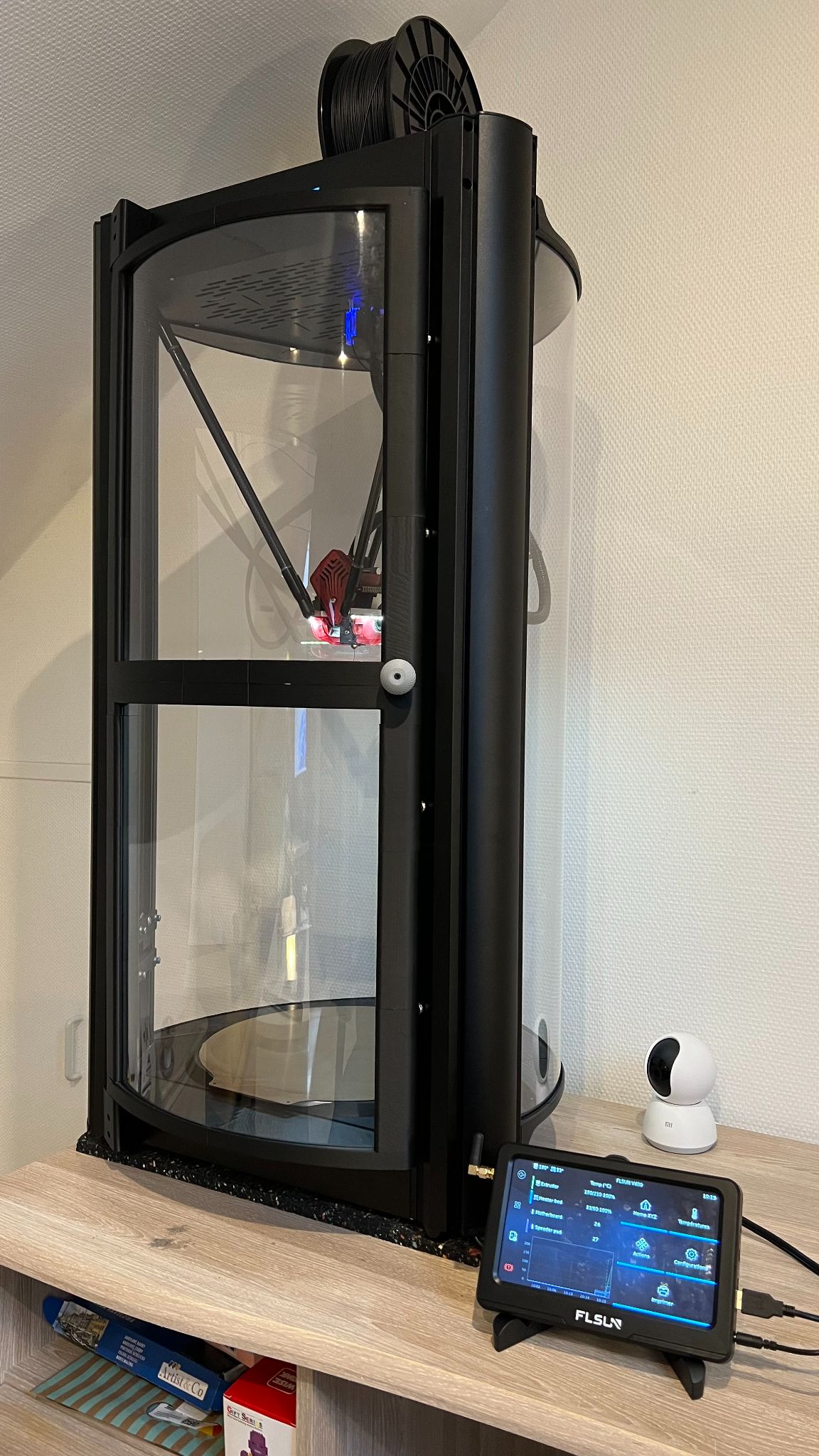

  10. chatouille53
    Fermeture V400

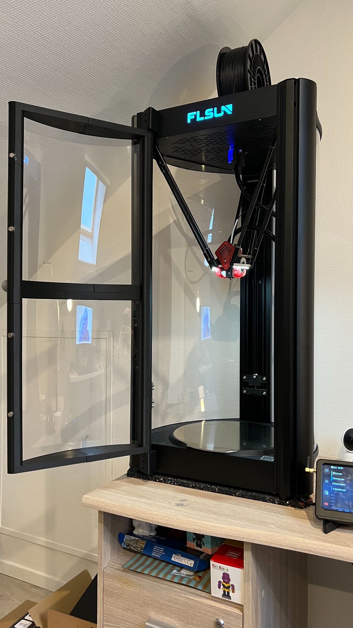

    Merci mais ce n’est pas ma réalisation perso . Peut-être qu’un jour je serai capable de modéliser sa mais là j’en suis encore très loin . Voici les liens. https://www.printables.com/model/322917-flsun-v400-enclosure-cut-pla-version https://cults3d.com/fr/modèle-3d/divers/flsun-v400-enclosure-cut-version J’ai imprimé également les entretoises pour relever la plaque supérieure pour le refroidissement. Mais pour le moment je trouve que 48• au maximum sa va .
  11. chatouille53
    Fermeture V400
    Fermeture effectué ce matin . Niveau esthétique c'est plutôt classe . Les deux trois print que j'ai fait en comparaison quand elle était ouverte, me paraisses mieux en pla . Par contre niveau bruit je pensai atténué , et bien sur les déplacements rapide , aille sa fait caisse de résonance . Dommage quand l'imprimante est a coté de la chambre . La carte mère monte à 48° je surveillerai sur un gros print voir si sa continu de monté .

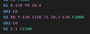

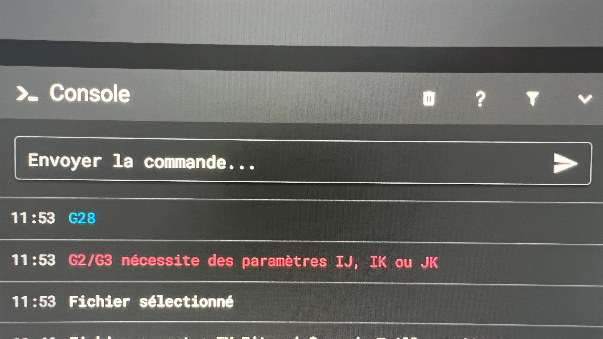

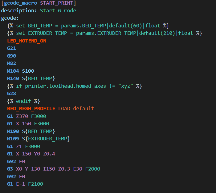

  13. Merci a tous vos réponses . @Guilouz ma répondu qu'il y avait un correctif d'apporté j'ai fait la mise a jour, proposé mais cela n'a rien donné . Un membre sur un groupe Facebook ma dit de rajouté J1 devant le Z0.3 sur mon slicer je l'ai fait directement sur mon macros.cfg . (ce membre avait eu cette info également de @Guilouz avant hier . Et la nickel cela refonctionne .
  14. Mon macro.cfg J'ai passer mon start gcode sur klipper et j'ai modifier dans cura . Mais toujours le même problème, la buse vient ce placer maintenant en cote du plateau, chauffe a 100° puis 210° descend en Z0 puis le défaut apparait et l'imprimante ne bouge plus . G2 et G3 je comprends ce que c'est mais IJ IK JK
  15. Bonjour à tous . Après avoir effectué une mise a jour ce matin impossible de lancer un print. Erreur g2/g3 L’imprimante s’arrête au moment de la purge en arc . Il doit manquer quelques chose dans le gcode de démarrage. Je vois que @Guilouza fait une mise a jour récente peut-être quelques chose c’est mal passé chez moi.

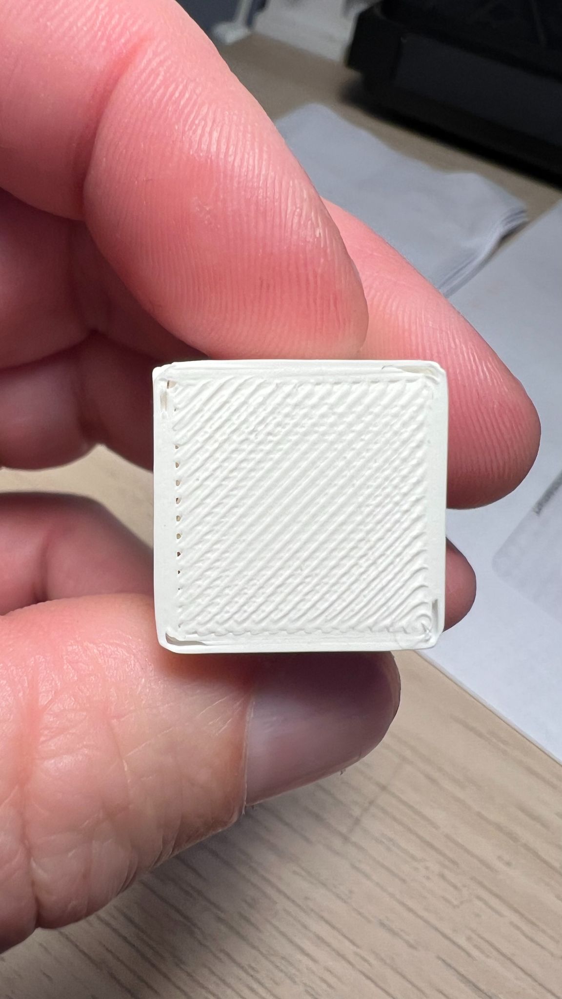

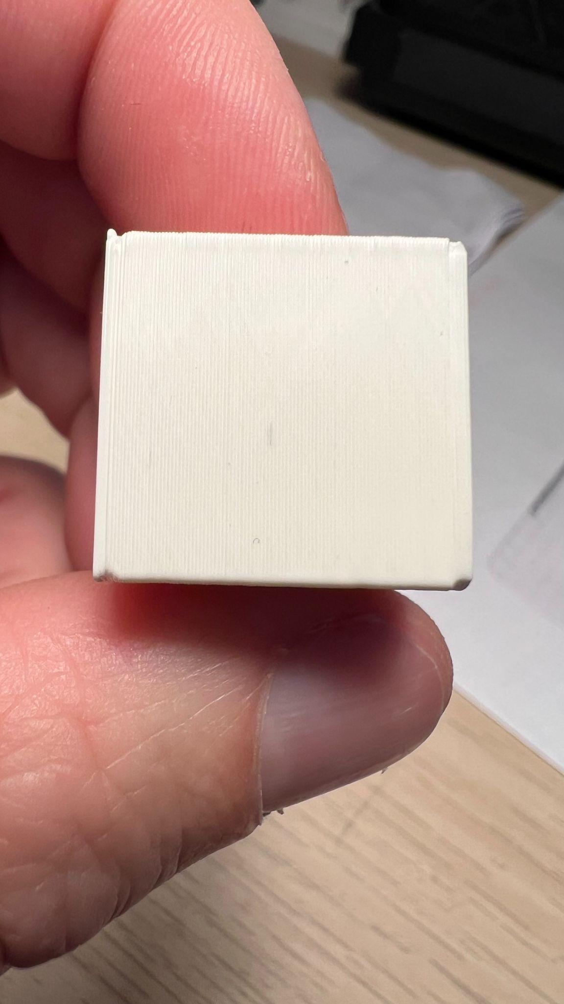

    J'ai refait sans pressure advance et mais couche de début et fin sont meilleur . J'ai également retendu mais courroies difficile de savoir si c'est la bonne tension de trop pas assez aucune idée . Apres re étalonnage mon z est un peu mieux 20.15 pour 20 demandé . Sinon toujours ce gros soucis de buse qui gratte le print et sa beaucoup de personne rencontre ce problème, sans vraiment trouver de solution . Même en activant le z hop 0.6 pour moi et remplissage gyroïde .

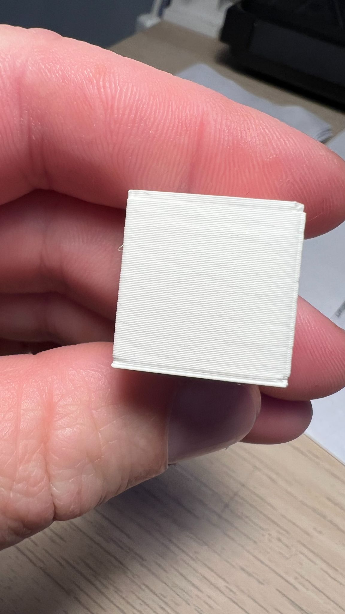

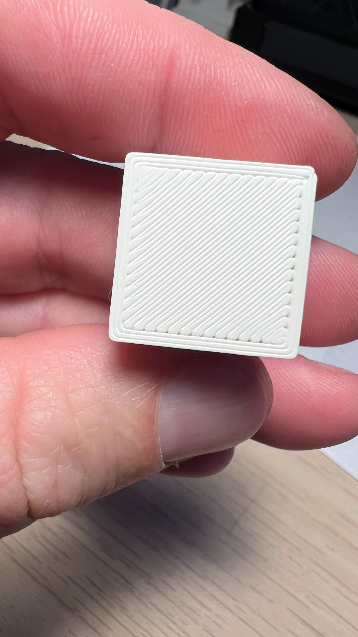

  18. chatouille53
    Hauteur en z
    Voila je me suis aperçu en imprimant des pièces qui devait s'emboité que mes cotes était loin d'être parfaites . J'ai donc recalibré entièrement la machine pid, flow, presure adavnce , ect... Mais cube de test sont parfait en x et y au niveau dimensions par contre en z j'ai toujours 0.3 a 0.4 de plus sur un cube de 20mm de cotés . Par contre ma première couche et dernière sont pas formidable on dirait une sous extrusion . Certain d'entres vous ont ils rencontré ce genre de problème . Merci
