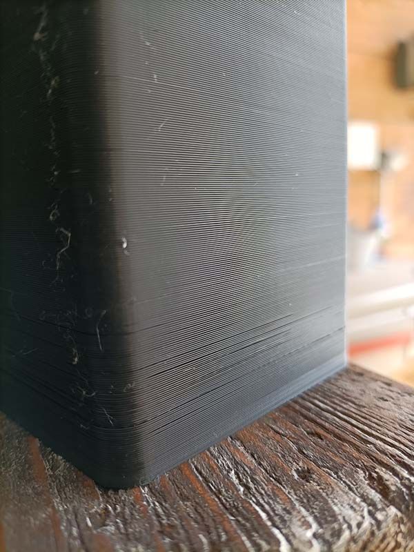

cadetlu en réponse au topic de cadetlu dans Entraide : Questions/Réponses sur l'impression 3D
Bonjour PAAC et désolé pour le doublon. En effet, j'ai verifier dans Cura et la jointure en Z a emplifié la défaut. Mais j'ai egalement modifier le jerk qui a reduit le problème de surplus dans les angles. J'ai une autre question; j'ai réglé le debit avec le cube en mode vase. Mais si je laisse le débit calculé pour le haut et bas ainsi que le remplissage, la pièce est mal imprimée. Est normal de devoir mettre des débits différents? Ou est ce que c'est un autre parametre que le débit que je dois modifier? -
surplus matière angle
cadetlu a posté un sujet dans Entraide : Questions/Réponses sur l'impression 3D
Bonjour à tous, je continue a essayer d'apprivoiser mon anycubic kobra plus. Je reviens vers vous concernant un petit soucis. Je constate un surplus de matière sur les angles vifs. Je précise que le reglage de l'extudeur, le test de première couche et le reglage du débit ont été faits. auriez vous une piste ? voici mes parametres cura -
