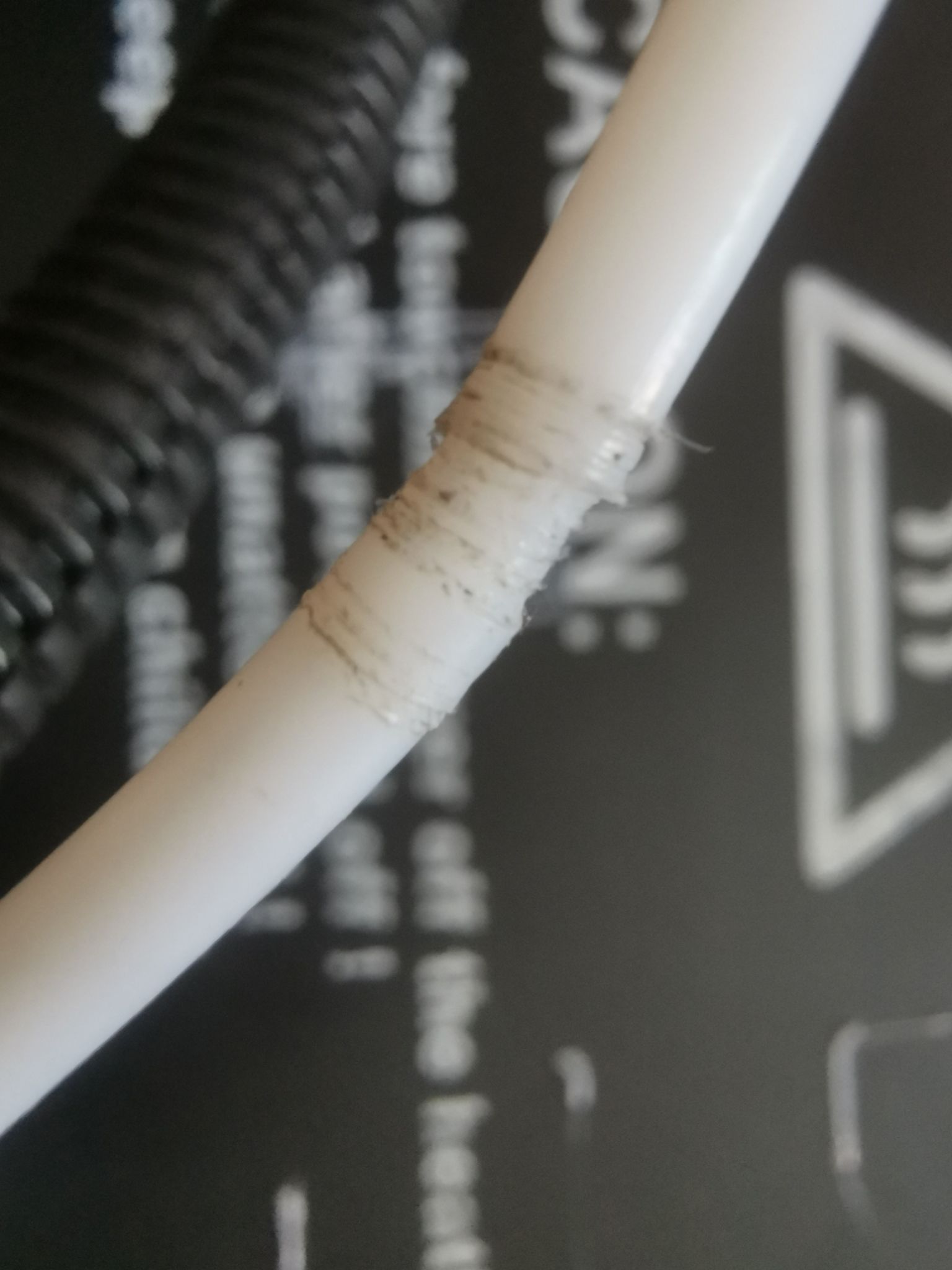

  • Dedicated

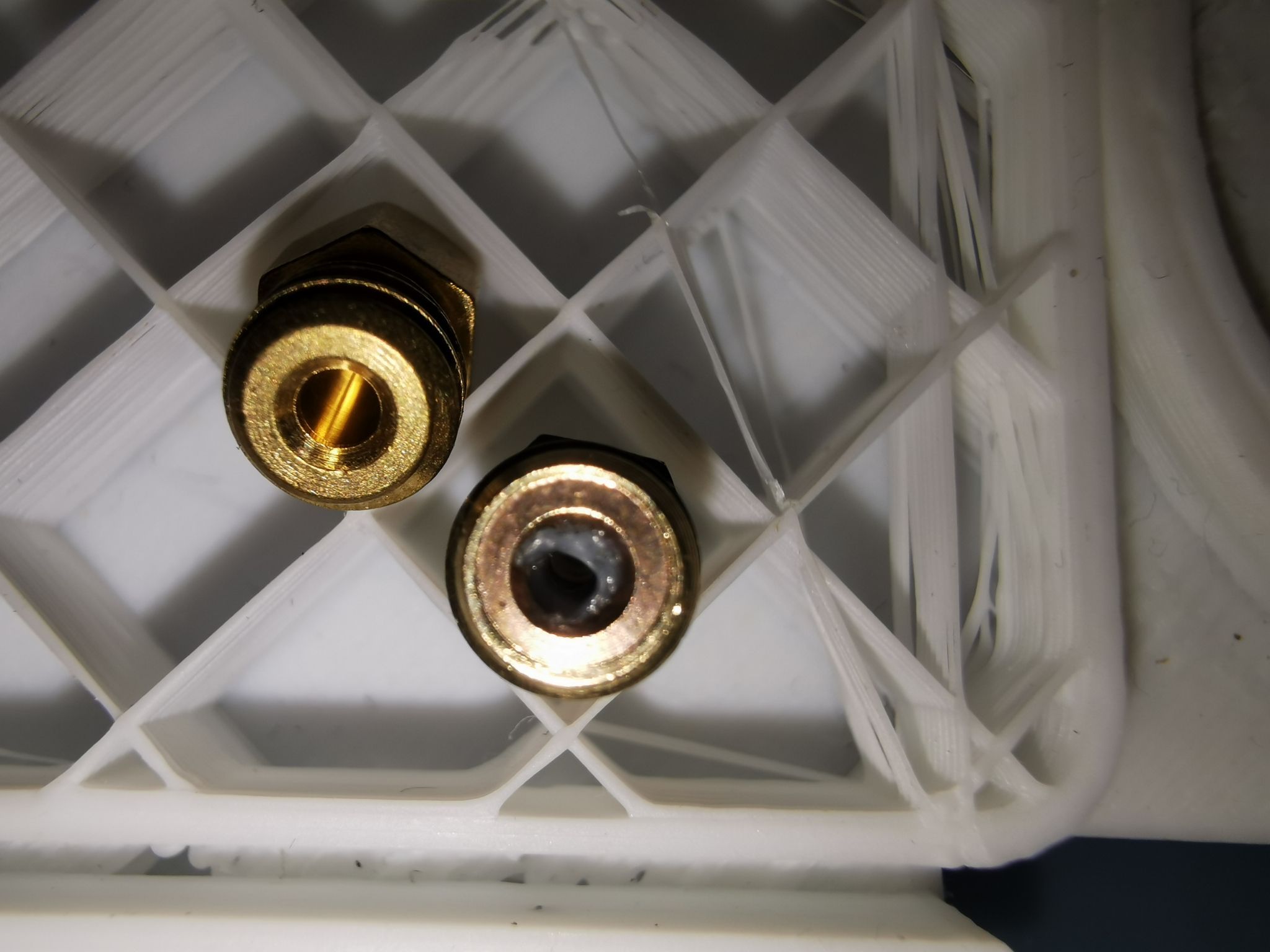

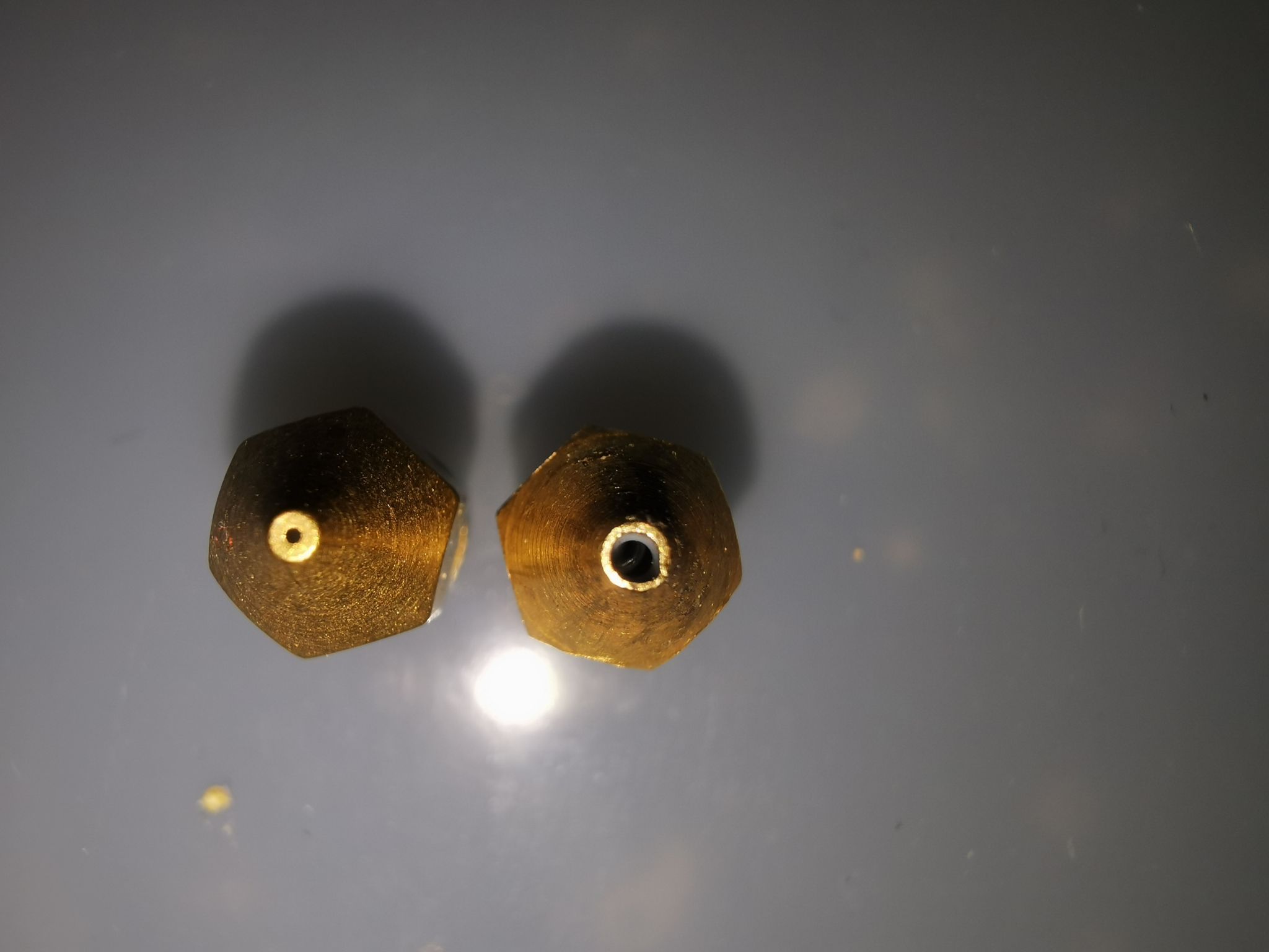

  2. bonjour à tous, merci titi78 pour ta réponse et le problème pour moi etait la buse qui etait pas en super état on va dire .
  3. bonjour à tous, merci pour vos réponse. mon problème venais bien de la buse en la changent on vois la différence on vois bien la différence avec une nouvelle et celle d'origine et du coup j'ai une question. Mon ancienne buse à du cuivre à l'intérieur je croyais que c'était du full laiton et j'en est pas trouver avec du cuivre ça à une importance ? Pour le heatbreak il faut donc éviter le full metal et pour l'autre avec le ptfe c'est mieux de prendre une marque alors ? merci pour vos réponses

  6. c'est exactement ce que j'ai fait mais je parlais pour du long terme car ça c'est vite abimé je trouve. et pour mon problème ça pourrais venir le la buse ?

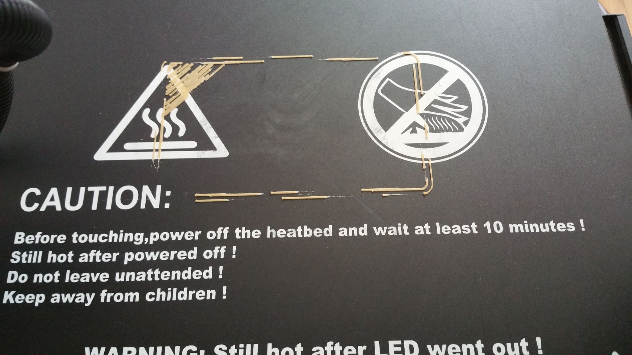

  9. Bonjour à tous, je viens demander de l'aide . J'ai une alfawise u20 one et depuis quelques jours j'ai donc un problème. J'ai essayé avec 2 filament et même résultat, j'ai également calibré mon extrudeur avec pronterface et même résultat. J'ai essayé avec un ancien gcode qui avais fonctionner et avec un nouveau même résultat. Le problème est arrivé après le débranchement/démontage et remontage de mon plateau chauffant. Mon problème est le suivant, l'imprimante fait des pointillés pendent mes impressions. vous avez une idée de ce que ça pourrais être ? merci par avance .
