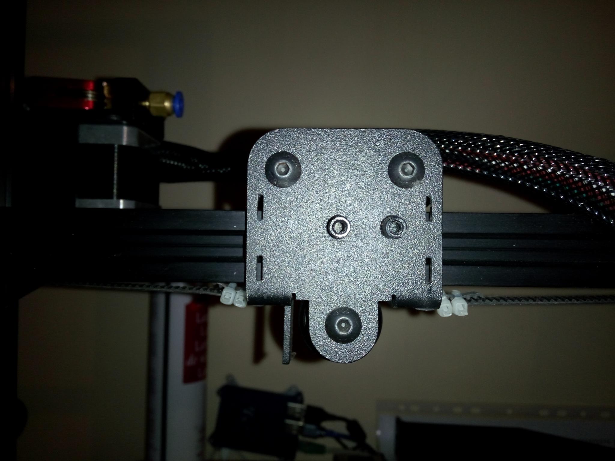

Je me suis procuré un charriot de CR10 pour mettre à la place de celui de la A5X. Il s'agit de celui-ci https://www.aliexpress.com/item/32961475769.html J'ai commencé à imprimer des éléments du petsfang v2 disponible ici http://www.thingiverse.com/thing:2759439 pour une CR10 + E3DV6 + Fan 40 mm + bltouch, etc... Le soucis, c'est que mon charriot de CR10 de chez Funssor possède des fixations de hotend plus longs que ceux du charriot d'origine de chez creality. Ils font 5mm de long, et donc la pièce du petsfang v2 ne rentre pas dessus bien sûr. J'ai contacté l'auteur pour savoir il pouvait faire quelque chose mais il n'a pas daigné me répondre. Pourtant, la modif était très simple à faire. N'ayant pas accès au source du fichier et le stl d'origine n'étant pas une base fiable, j'ai dû redésigné à partir de zéro une nouvelle pièce qui s'adapte parfaitement sur ce fameux charriot CR10 de chez funssor. Je vous le partage ici => https://www.thingiverse.com/thing:3755283 Maintenant, il n'y a plus qu'à imprimer la suite pour transformer ma tête A5X en une petsfang v2 E3Dv6. A suivre... -

Je vais aussi changer le chariot X par celui d'une CR-10 pour y mettre un petsfang v2 et une tête E3Dv6 + bltouch car je viens de boucher mon heatbreak . J'en profite donc pour faire un petit "upgrade". Pour le endstop X, je pense qu'il suffira de le déplacer sur le profilé avec une petite pièce support si les câbles le permettent ou bien d'en commander un autre identique à la CR-10 : (https://fr.aliexpress.com/item/1-PC-but-e-finale-Limite-Interrupteur-Contr-le-CNC-Pour-RAMPES-1-4-3D-Kits/32897944779.html?spm=a2g0w.search0104.8.3.3ed2379f2NgaHv) Je vais tenter la première option. -

Pour le chariot des X, moi je n'ai rien changé. c'est celui d'origine avec un refroidissement différent. C'est @StephR qui a un mis un creality. -
