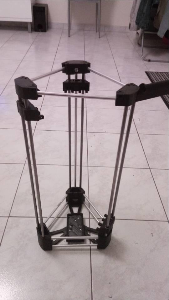

Bonjour à tous. J'ai ressorti ma pseudo discoeasy (ancienne prusa i3) Le système du plateau et axe y type prusa i3 . Voilà j'ai des soucis de calibration. J'ai calibré ma machine avec un carrée 50x50. Elle est bien calibrer mais en diagonale pas du tout. J'ai tenter 2 cercle de 40mm (type signe infini) Sur la photo on vois clairement le souci. Au extrémité ces bon le diamètre fait 40mm Par contre en diagonale pas du tout. C'est censée faire un seule trait. Au centre ça en fait 2. Envoyé de mon S7 en utilisant Tapatalk

Bon ba jai comencer le montage sous solidworks... Je posterai la machine complète en step une fois terminé. Concernant le réel... J'ai commencé également. J'ai pas encore commander tout le commerce. Mais j'ai débuté le montage voir ce que ça donnera.. Édit modération: image intégrée.
