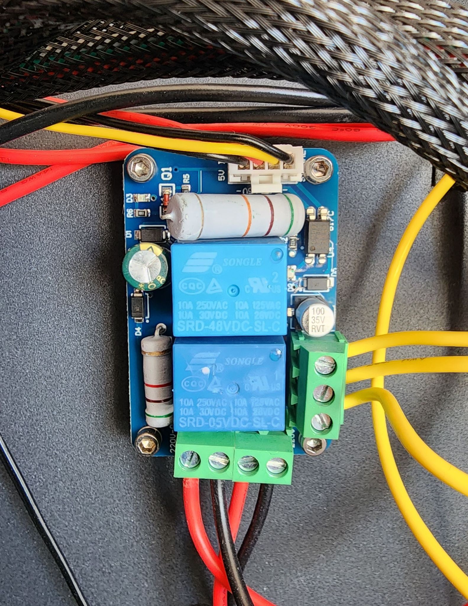

    Remplacement PLR

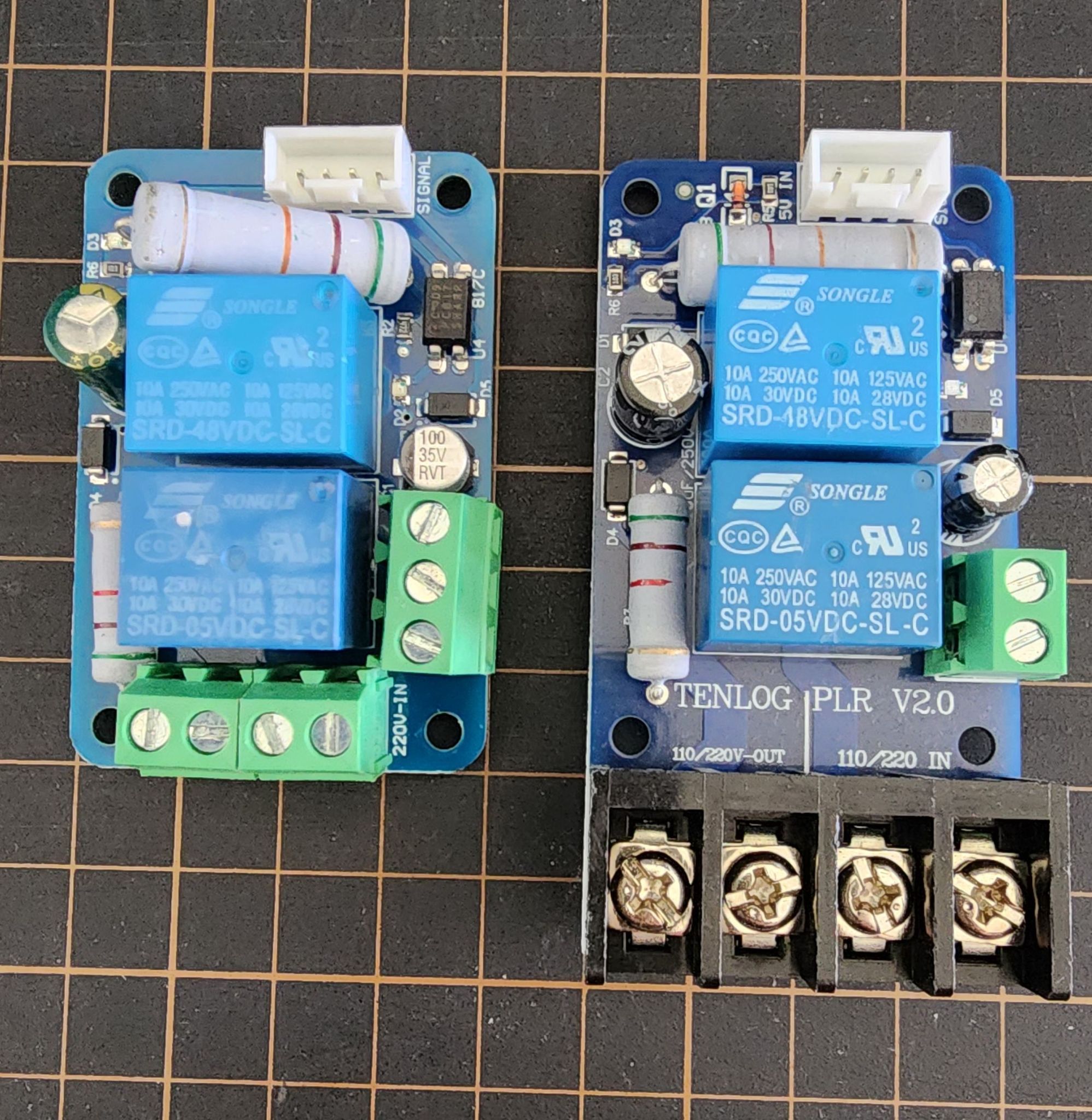

    Merci @vap38 pour les informations. Concernant l'alimentation c'est une ancienne génération en 350W ou 360W environ et l'alimentation seule ne faisait pas sauté mon différentiel, mais dès que je rajoutais le PLR j'avais mon défaut. Je précise que le reste n'était pas alimenté (carte mère, écran ...)
  2. nobi1kenobi
    Remplacement PLR
    Bonjour, Après un long moment sans print je me suis décidé à remettre en fonction ma tenlog mais j'ai eu un soucis de court-circuit et donc mon différentiel de maison a sauté. Donc après avoir cibler mon problème, il s'avère que mon PLR est HS. J'ai donc commandé un nouveau module mais la version est un peu différente car au lieu d'un bornier triple pour la connexion de l'interrupteur j'ai un bornier double. Sachant que je suis plutôt une quiche dans ce domaine, quelqu'un pourrait-il me dire si je peux connecter deux des fils sur la même borne sans avoir d'incidence. Merci par avance.

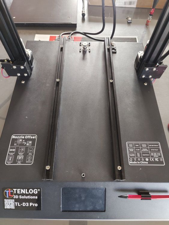

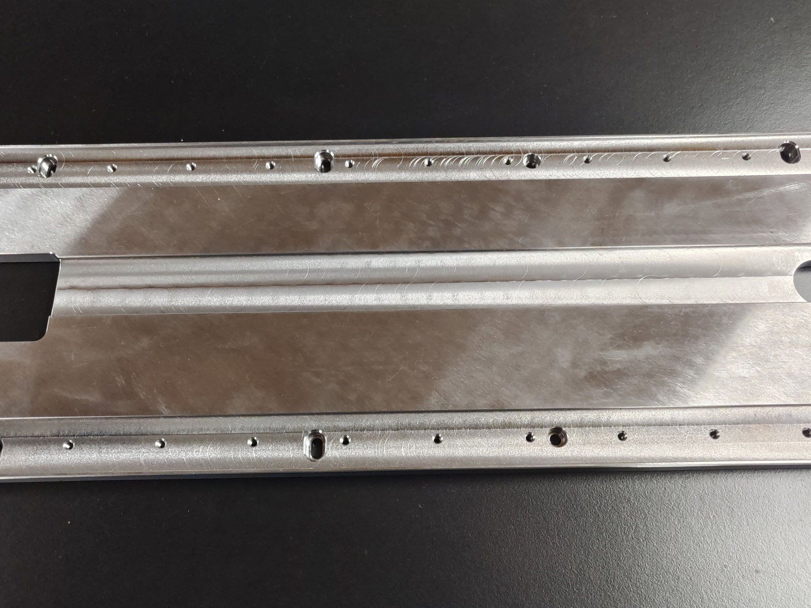

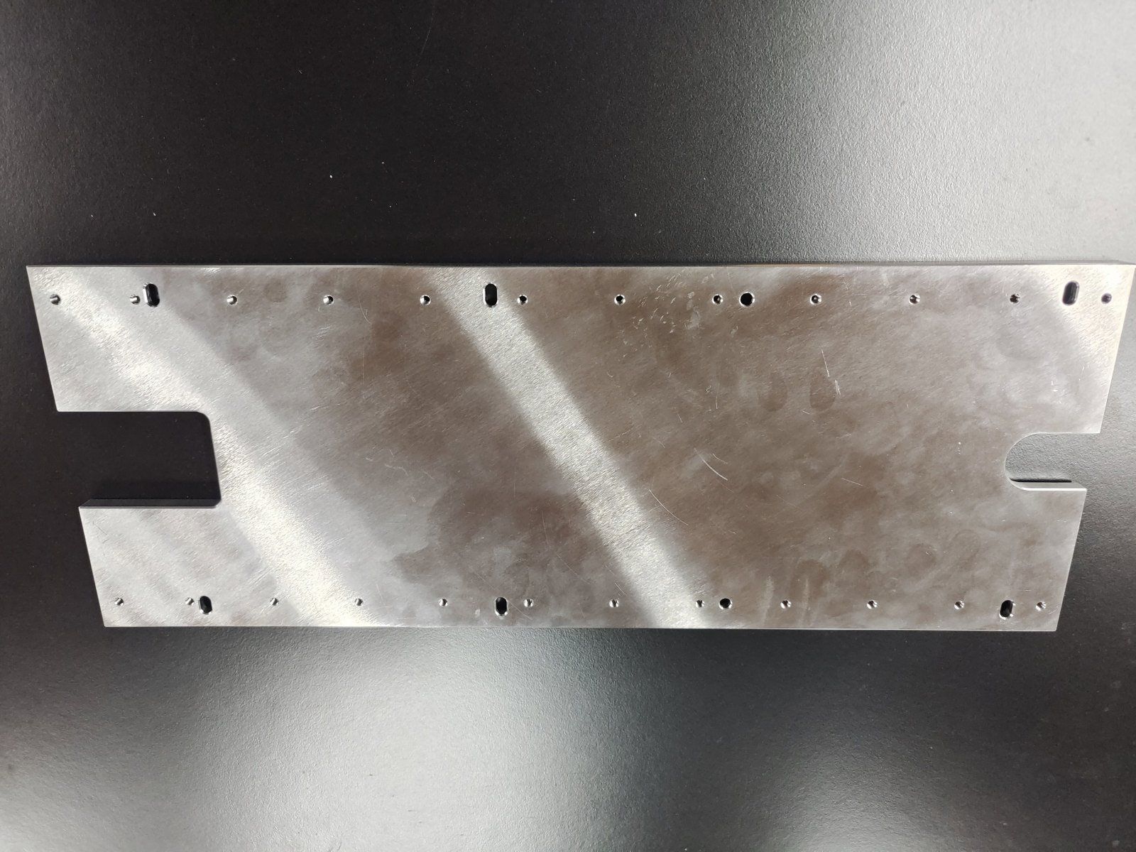

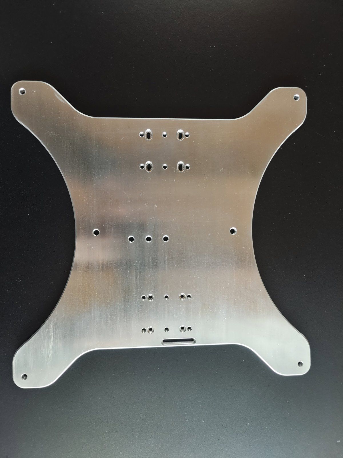

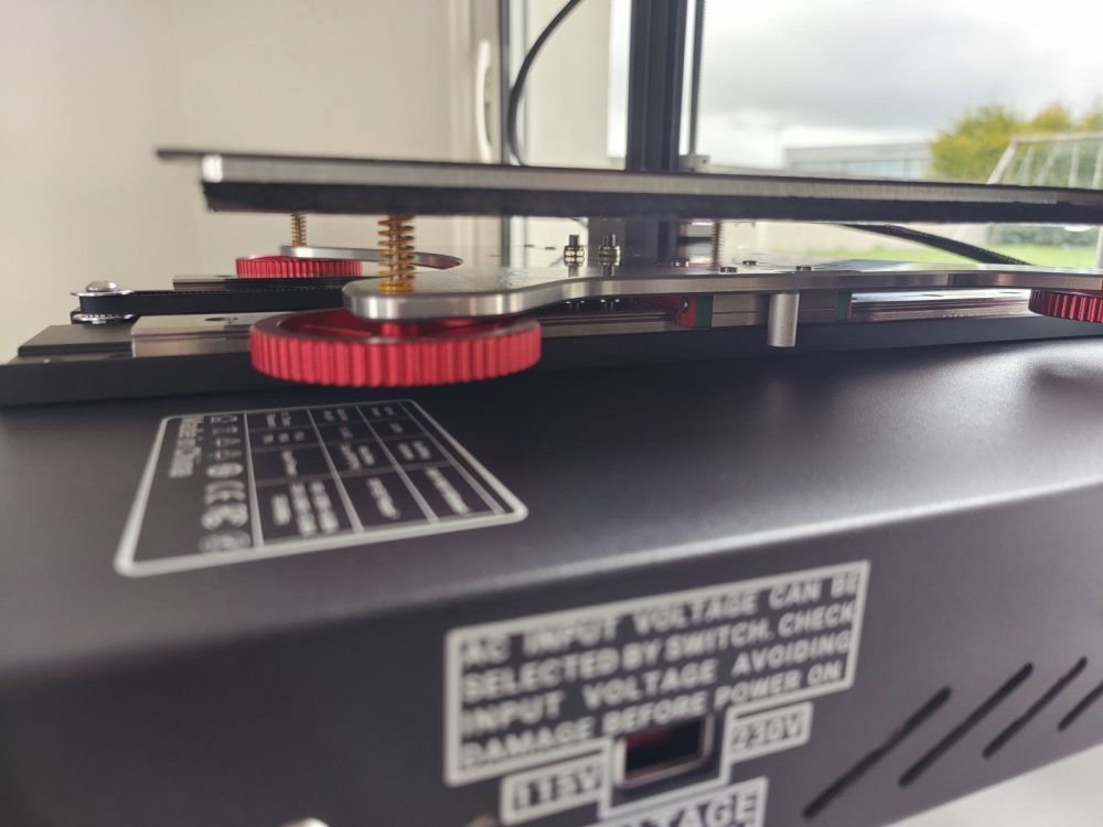

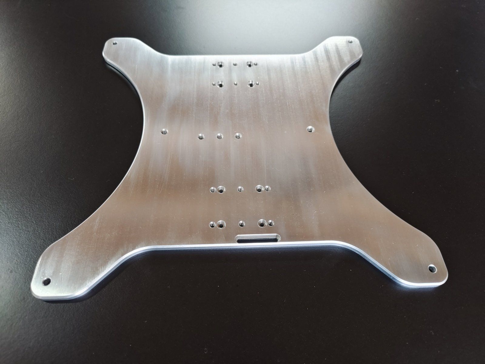

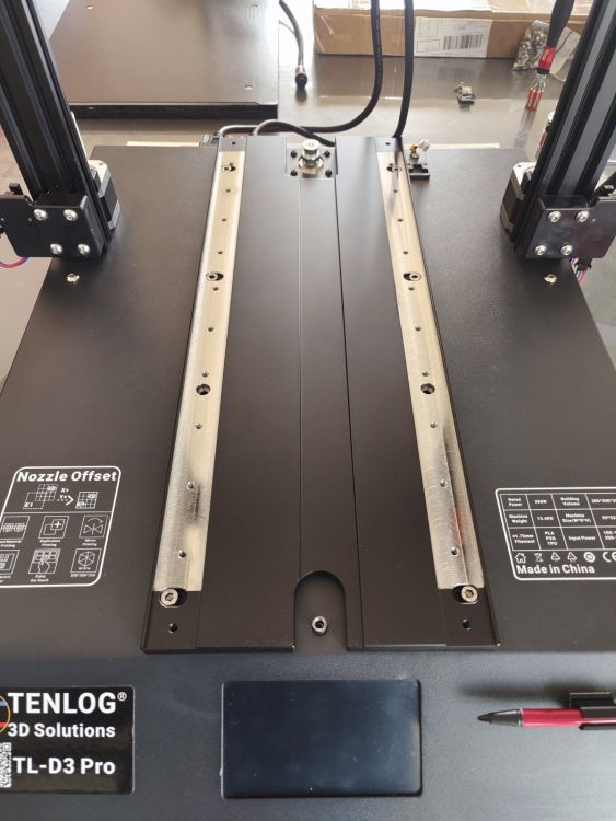

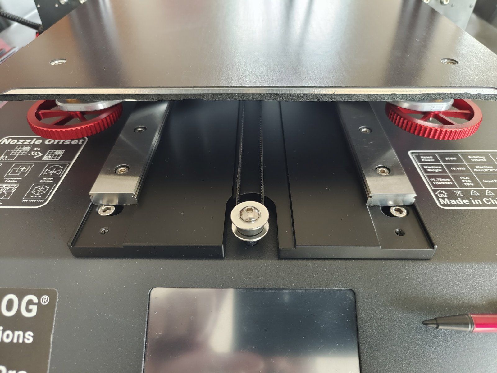

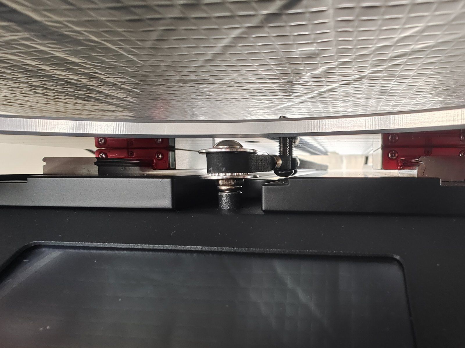

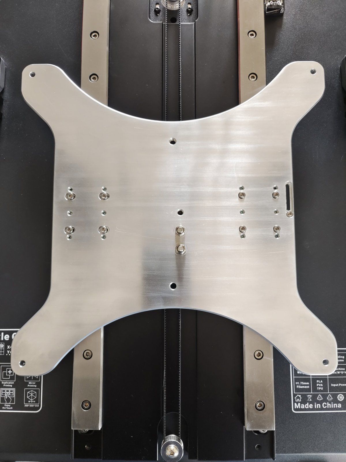

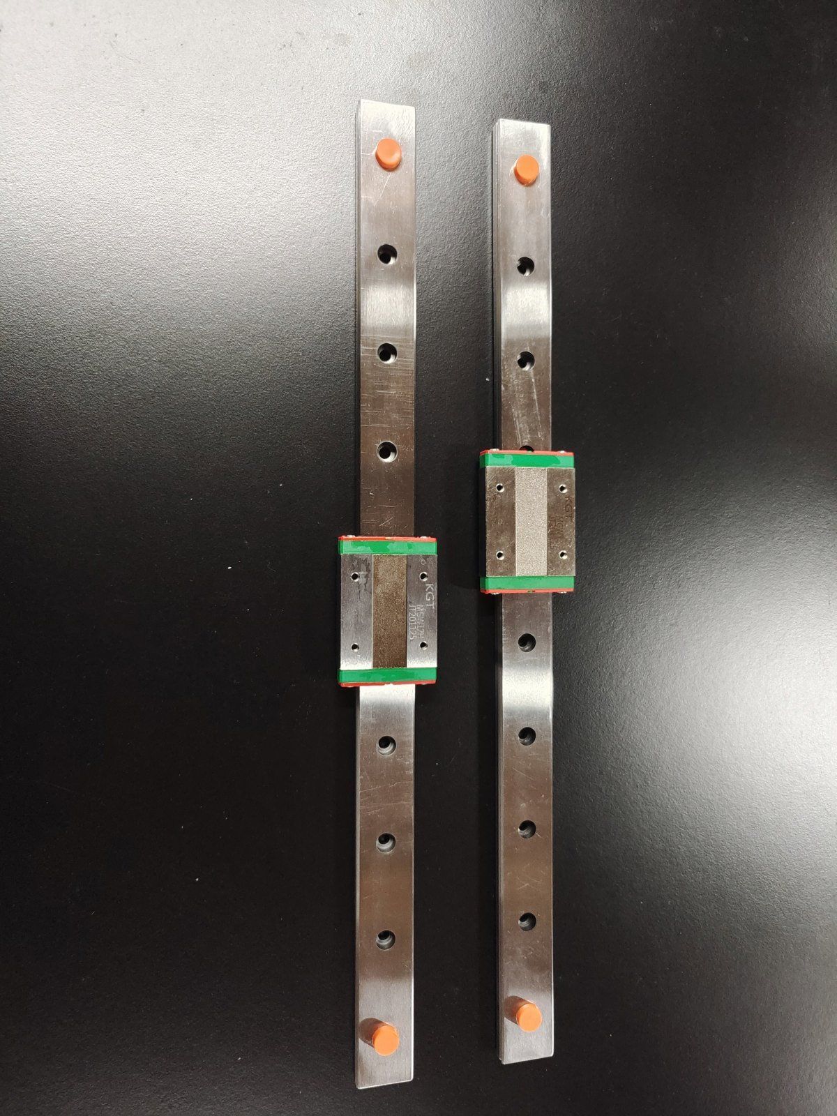

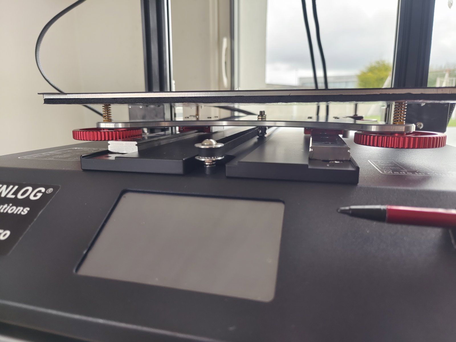

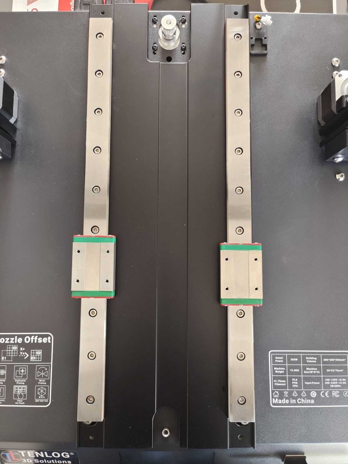

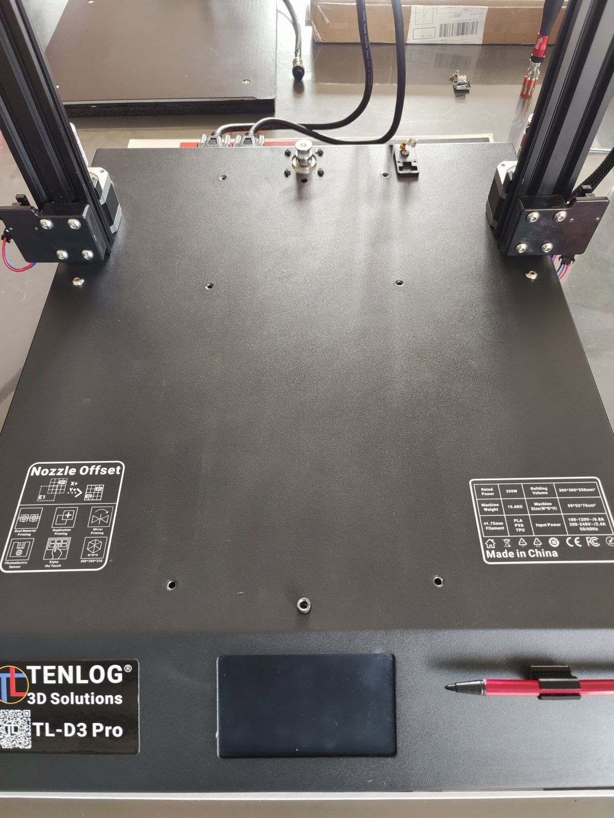

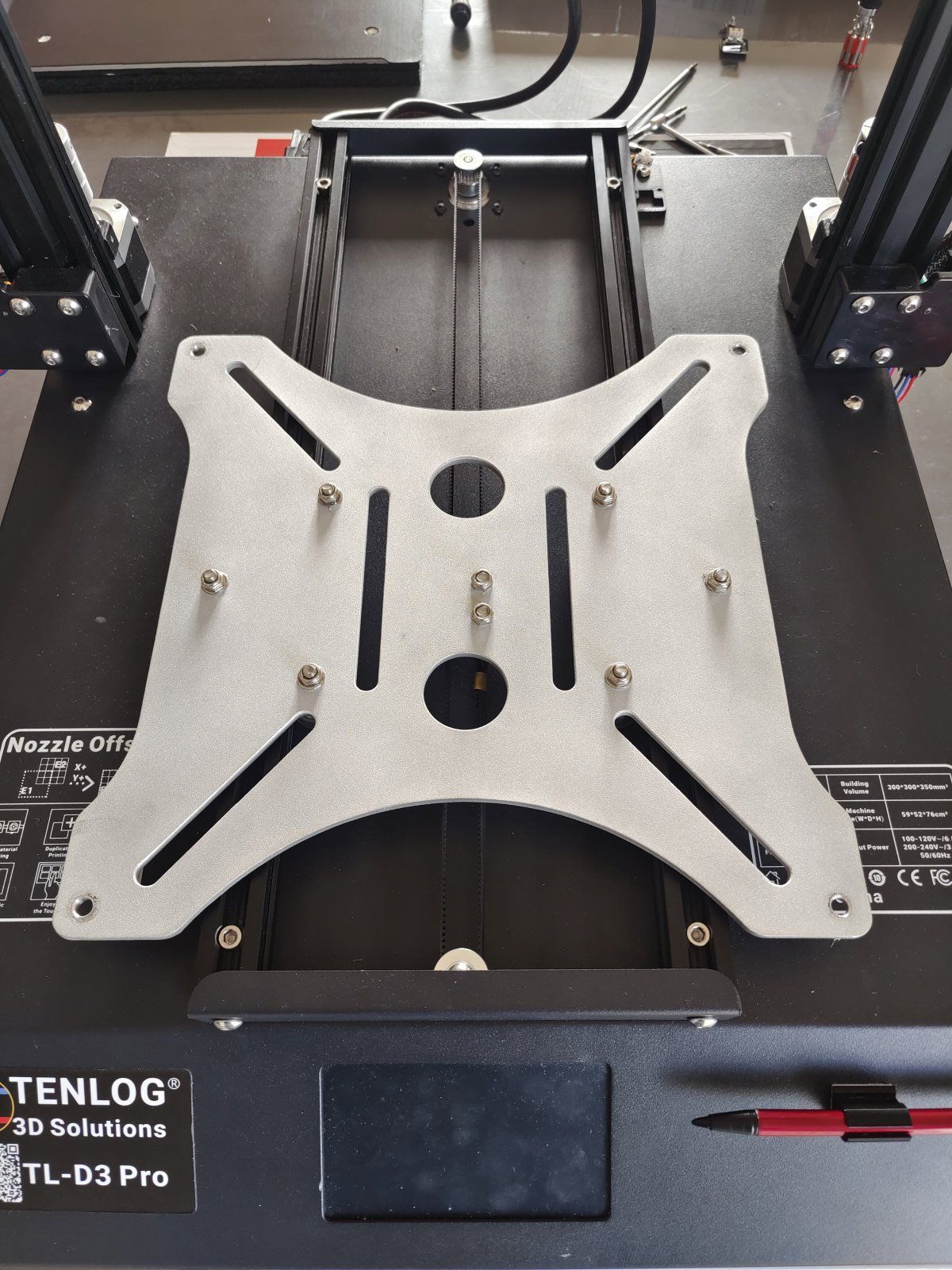

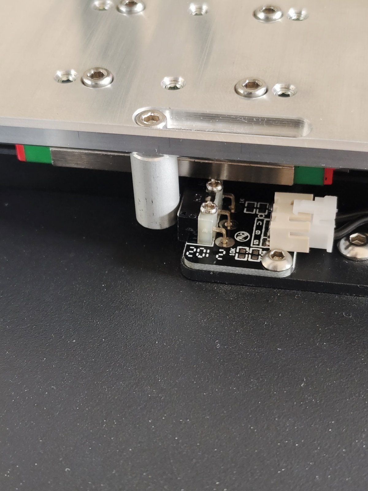

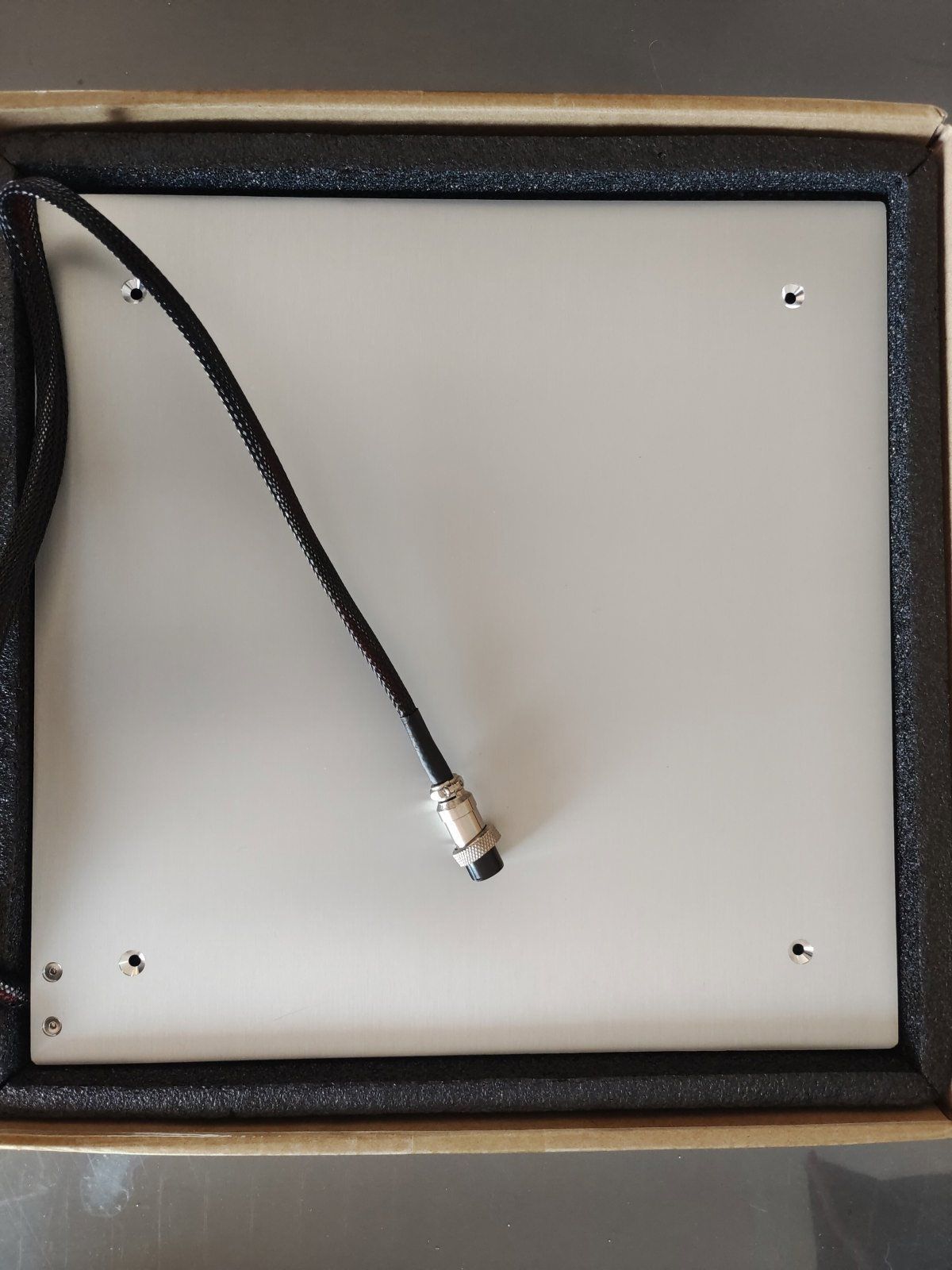

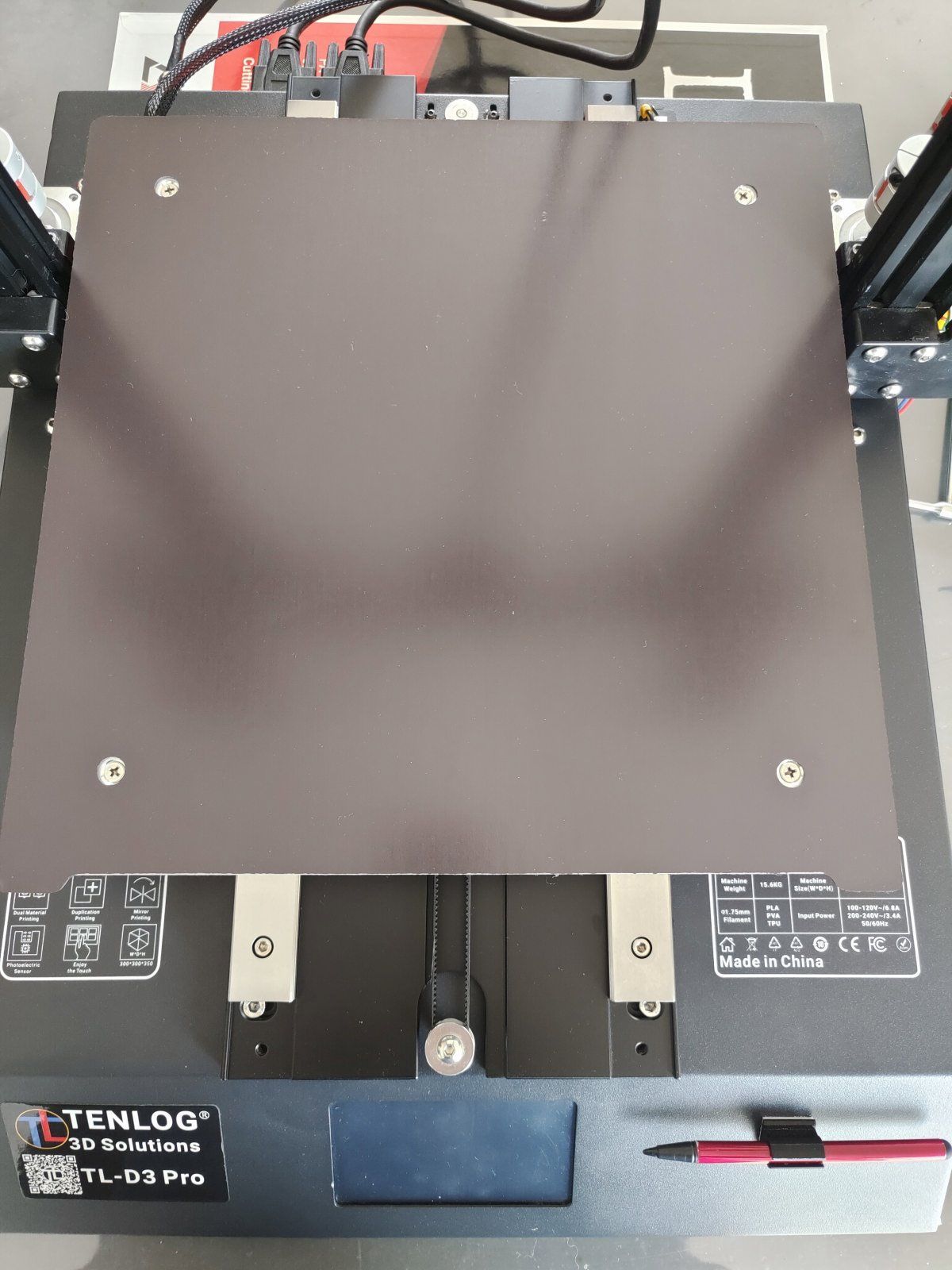

  9. Je vous partage les modifications que j'ai effectué sur mon imprimante. Avant d'en dire plus, je suis tout à fais conscient que ce que j'ai réalisé n'est pas à la portée de tout le monde. Je ne parle pas d'un point de vu technique car il n'y a rien d'exceptionnel mais plus au niveau de la réalisation des éléments. J'ai utilisé des machines industrielles et de l'outillage spécifique qui font partie de mon travail. Si je me suis lancé sur cette modification c'est tout d'abord par le manque de précision de certaines pièces et parce que j'aime bien "améliorer" des systèmes tant que cela reste dans mes compétences. J'ai mis "améliorer" entre guillemets car parfois ça ne fonctionne pas comme prévu. Bien venons en au sujet, je me suis rendu compte que les profilés alu sur lesquels le plateau se déplace n'étaient pas bien droit. Lorsque je réglais mes excentriques au milieu de plateau et qu'ensuite je le déplaçais aux extrémités, les roues forçaient trop et inversement lorsque je réglais aux extrémités et que je déplaçais au milieu eh bien ça ne touchait quasiment plus. J'avais aussi un problème avec mon plateau qui était convexe. J'ai donc décidé de réalisé une plaque de regroupement en tôle bleue (XC90) de 10mm d'épaisseur + un nouveau support de plateau chauffant en aluminium avec butée de fin de course réglable qui fait quant à lui 6mm d'épaisseur pour une meilleur rigidité. J'ai acheté deux glissières linéaire avec chariot et un nouveau plateau chauffant (en espérant que celui-ci soit bien plan). Je ne vous cache pas que j'ai du faire quelques évolutions car j'ai eu quelques contraintes. La première était lorsque j'ai fixé mon support plateau sur les chariots des glissières. Si vous n'avez qu'un chariot comme sur le kit réalisé par studiolab39 qui soit dit en passant a l'air vraiment top (c'est ce qui m'a donné l'idée de réalisé cette modif), est bien cela ne pose pas de soucis, par contre avec deux, au moment du serrage de l'ensemble il se passe un phénomène de torsion et la plus rien de coulisse, j'ai donc ajouté des vis sans tête à coté des vis de serrage pour évité ce phénomène. Ensuite j'avais repris les positions des vis de maintien de la courroie mais la encore j'ai du déplacé une des positions car ma course n'était pas bonne et par la même occasion j'ai aussi rallongé la rainure pour le réglage de la butée qui actionne le capteur fin de course. Et enfin sur la plaque de regroupement j'ai élargie la rainure centrale car les têtes des vis pour la courroie touchaient. Voila, après montage de l'ensemble et les problèmes résolus je suis plutôt satisfait. Le plateau que j'ai commandé est bien plan, le seul soucis est que les nouveaux plateaux sont pour les imprimantes dernières générations donc sans la connectique à visser, comme j'en avais une d'un vieux plateau, un petit coup de fer à souder + gaine thermo et le tour est joué. J'en ai profité pour mettre un isolant thermique sur le dessous et une surface magnétique sur le dessus. J'ai maintenant un déplacement bien linéaire et mon levelling est top au centre comme aux extrémités. J'ai eu un soucis sur mes premiers print avec un décalage en Y mais j'ai compris mon erreur car j'ai utilisé un hyper lubrifiant de la marque Mecacyl pour les chariots. Le problème est que ce lubrifiant est extrêmement fluide et que par le phénomène de gravité il coulait sur ma plaque et les billes n'étaient plus lubrifiées. Je l'ai remplacé par de la graisse blanche au lithium WD-40 et la c'est nickel, plus de décalage. Aller, j’arrête de blablater et je joins différentes photos de mon projet. Bonne visualisation.

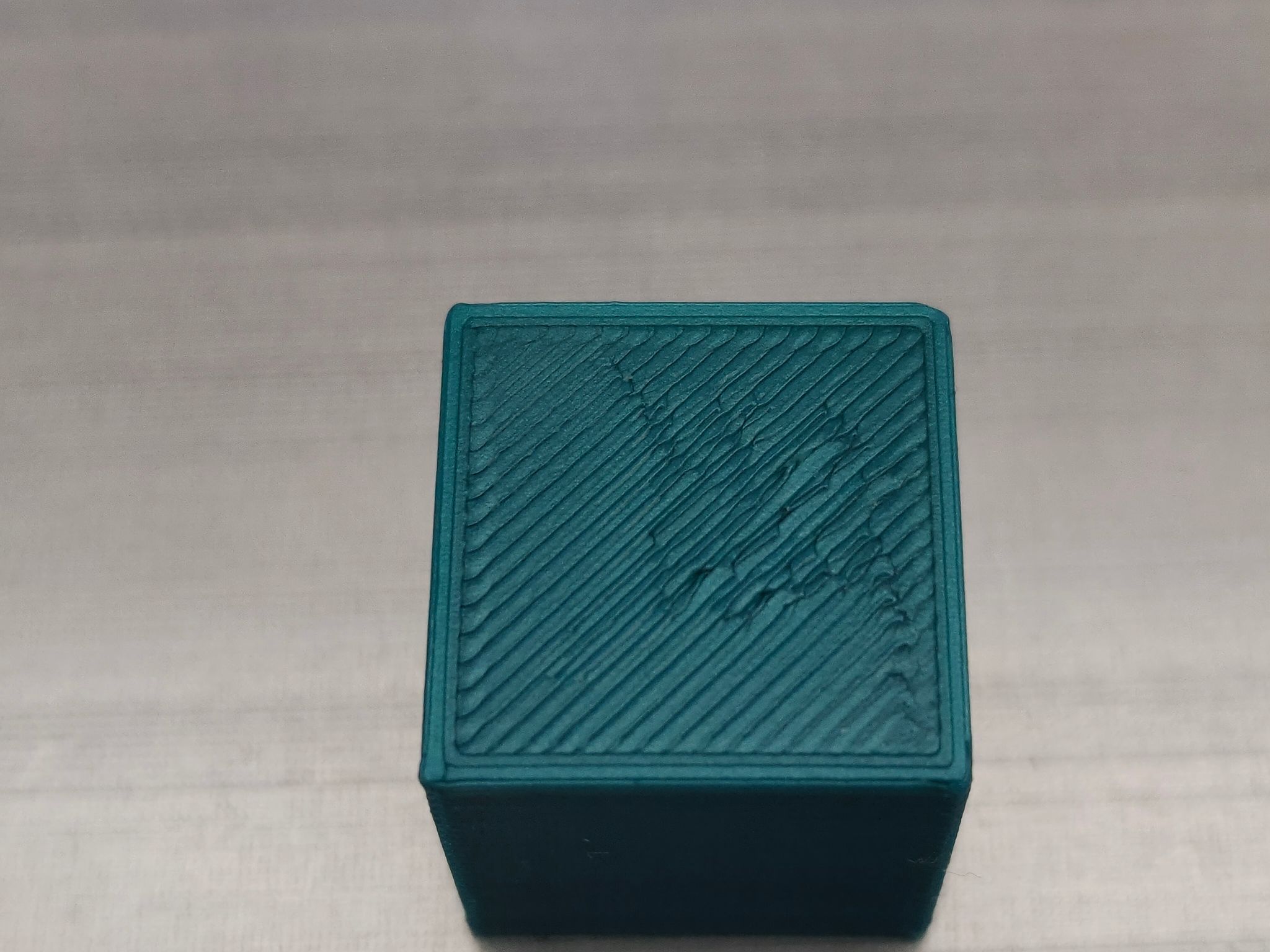

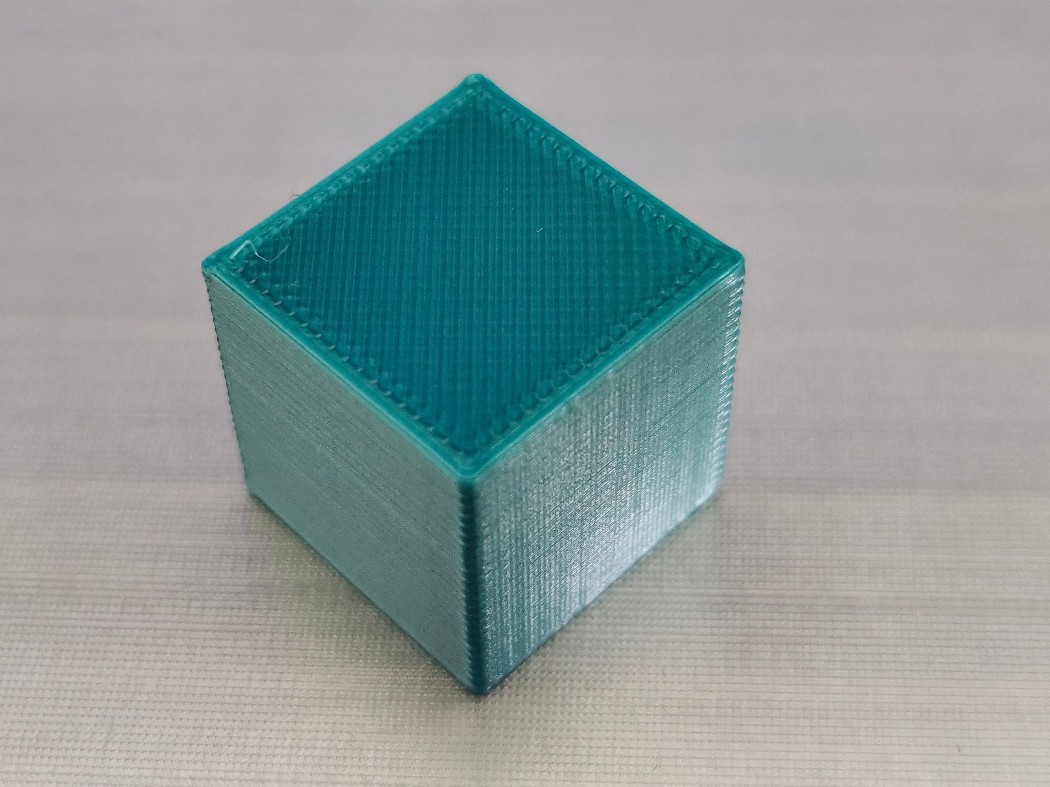

  10. je fais un petit retour sur mes problèmes de warping et surtout sur le problème d'adhérence en particulier. Mon soucis était plus particulièrement avec le filament GST3D même si j'avais le problème avec d'autre marque mais beaucoup moins régulièrement. Après moulte essai je me suis fais une raison et dis que je laissais de coté ce filament (10Kg quand même). Malgré être retourné avec le filament que j'utilisais avant j’ai recommencé à avoir des problèmes d’adhérence et ce même avec le plateau réglé et mes différentes surfaces, donc je me suis résigner à utiliser de la colle bâton sur mon ziflex et la ça a fonctionner nickel. Suite au résultat positif j'ai nettoyé ma surface avec une éponge pour surface délicate et du cif, rincé et sécher le tout. J'ai lancé un nouveau print mais j'ai voulu voir (à tout hasard) si l'adhérence serait au rendez-vous sans colle et la miracle, ça adhère. J'ai enchainé avec mon fameux filament de chez GST3D et idem, ça fonctionne et plus de warping. Donc pour résumé, malgré avoir nettoyé ma surface avec de l'alcool à 95 (je n'ai pas d'alcool isopropylique) après chaque print il devait y avoir une pellicule qui empêchait au filament de bien collé. Si ma mésaventure peut en aider certain ce sera déjà ça. Pour info j'utilise prusaslicer en slicer principale et dans mes réglages j'imprime ma première couche à 0,2 et 200% ainsi que la ventilation coupée pour les trois premières couches. 200% peut paraitre énorme mais pour moi dans prusaslicer ça fonctionne très bien et je n'ai pas de pied d'éléphant sur mon print, avec d'autre profile ou slicer cela ne fonctionnera peut-être ou probablement pas, à chacun de faire des essais.

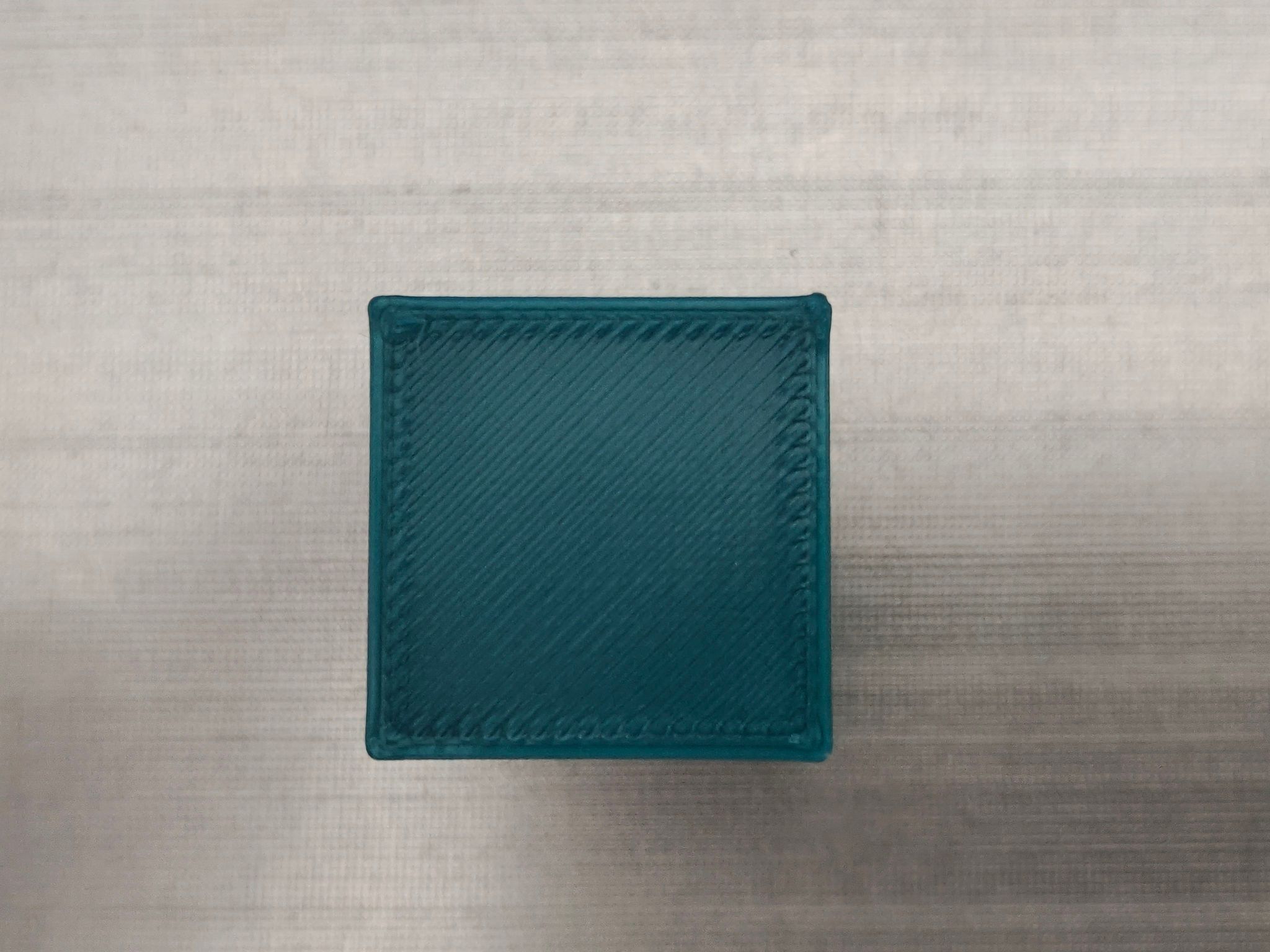

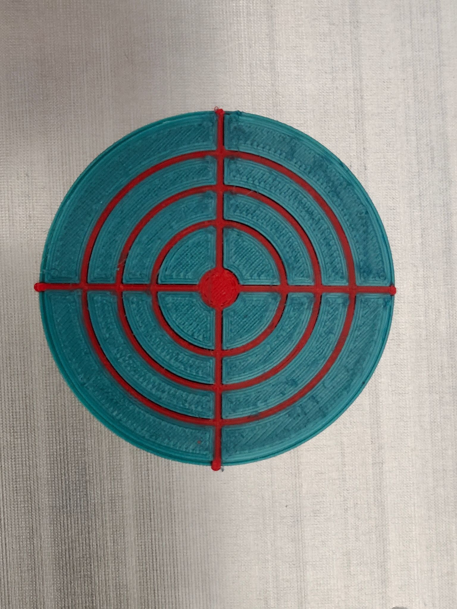

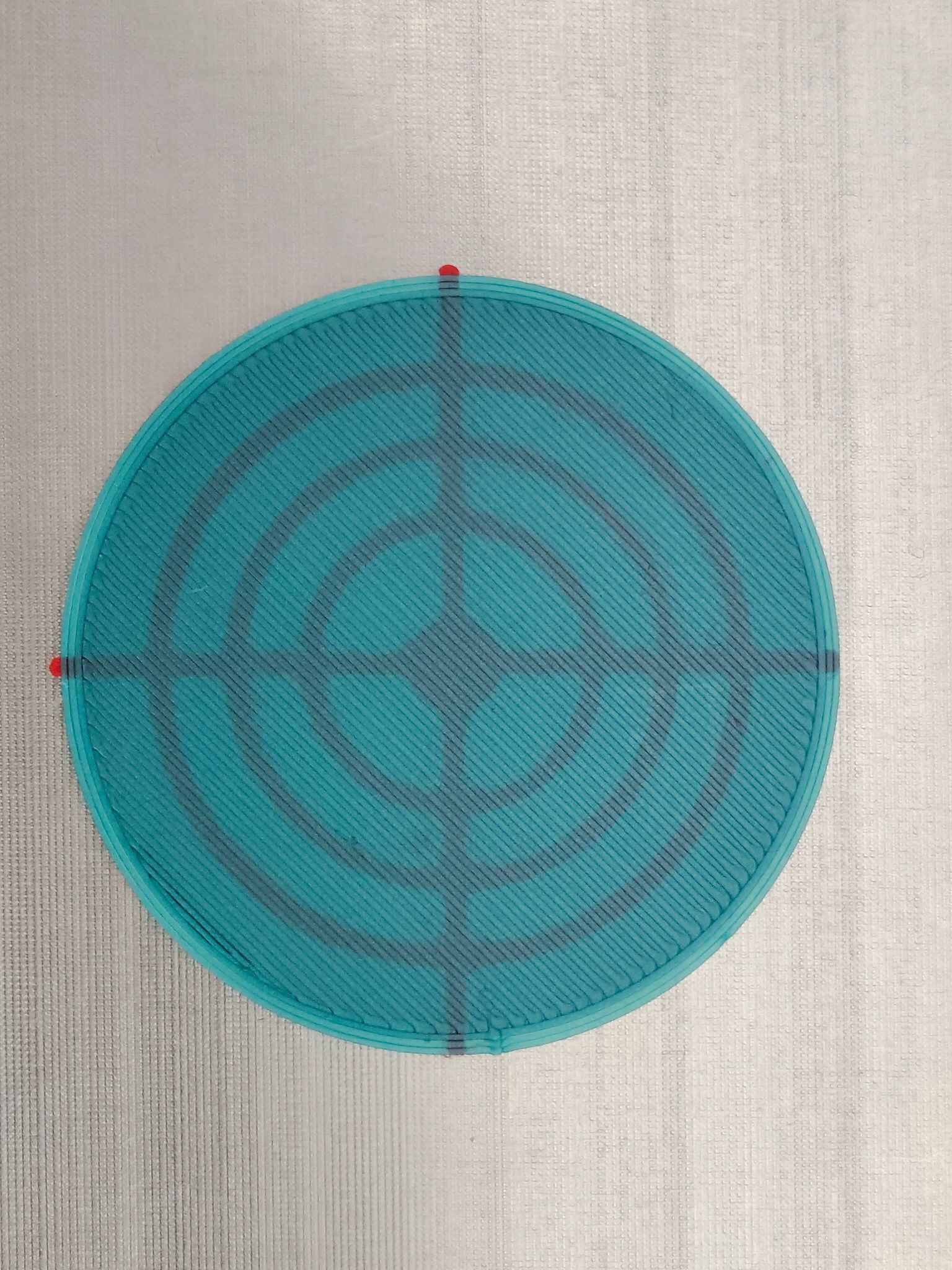

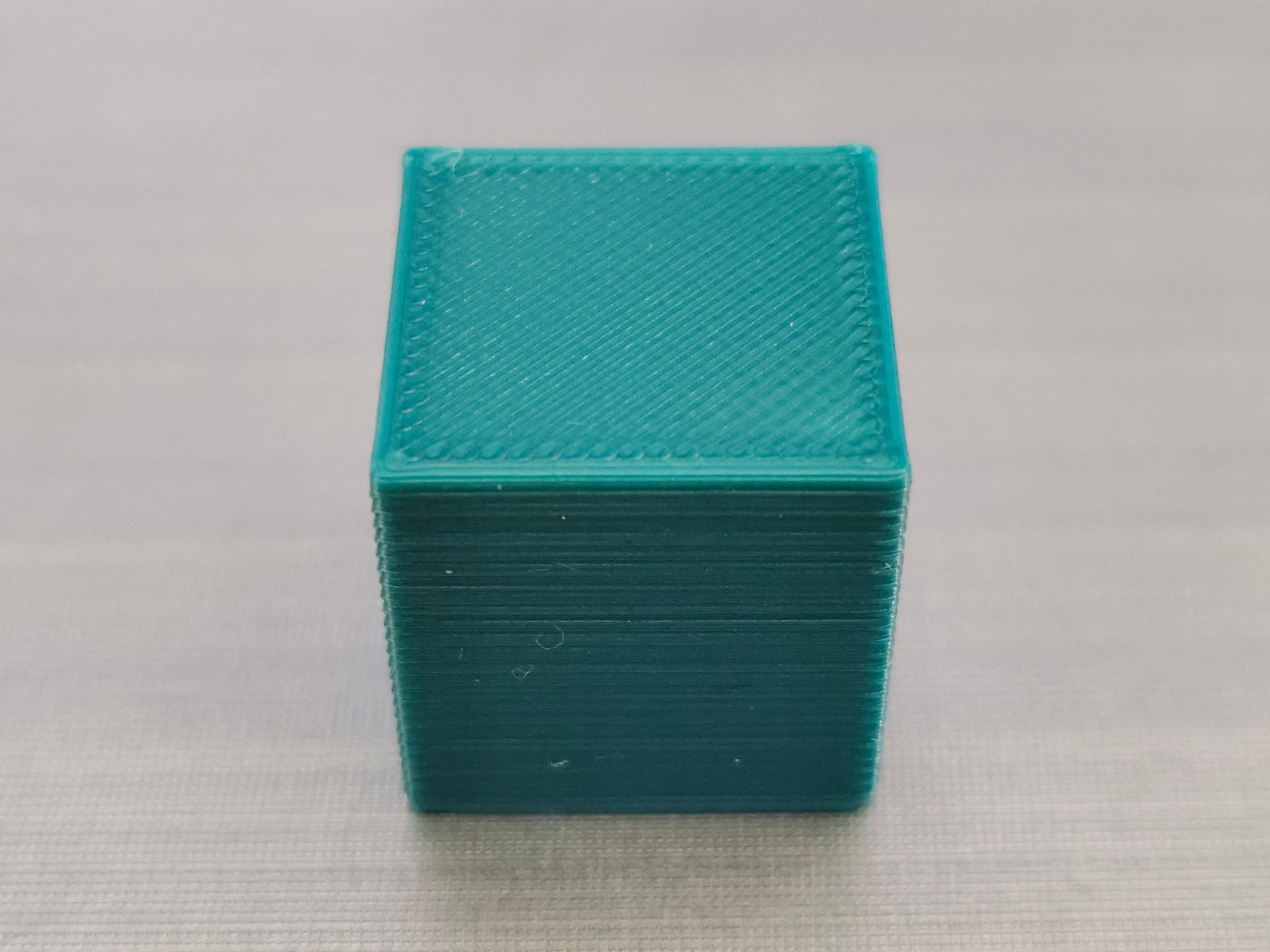

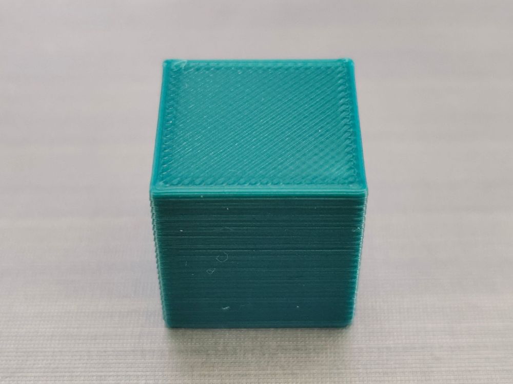

  12. Salut @vap38, je viens d'effectué les vérifications ainsi qu'un cube de calibration et une petite cible pour la double extrusion. Pour la calibration des extrudeurs c'est normale car ma première capture du M503 n'a pas fonctionner et vu que j'avais fais un M502 avant les valeurs étaient remises par défaut. Comme tu la mentionné dans ton précédent message j'ai vérifié les deux extrudeurs et pour moi tout est bon, pas de jeu particulier ou d'éléments desserrés. Sur le cube de calibration, hormis un petit défaut sur la première couche et peut-être un réglage un peu plus fin sur mes axes à effectué (les cotes de mon cube sont dans le dixième), il n'y à rien de particulier. Pour la cible en double extrusion, je l'ai effectuée en 0,1 et 0,2 de hauteur de couche. Le print c'est presque déroulé normalement, je dis presque car pour les deux impressions j'ai rencontré le même problème. Pour l'impression en 0,1 quand je suis arrivé à une hauteur de 0,3 les extrudeurs se sont mis à faire un cliquetis, j'avais bien la rétractation mais le filament n'était pas réinjecter dans la buse et à la couche suivante tout redevient normal. Pour l'impression en 0,2 c'est à partir de la hauteur 0,4 et même constat. Je mets des photos des prints ainsi que deux vidéos qui montre les extrudeurs au moment du problème, je vais joindre aussi le fichier Gcode de la cible en 0,2 que j'ai slicer avec ideaMaker si tu peux éventuellement regarder ou le tester pour voir si il y a un soucis quelque part. Merci par avance. https://mega.nz/file/fAEWxJiL#4dj3vDlMagtEveErEuhBq1kHu1YsTN17roCHp2QQDUU https://mega.nz/file/rAEAFbjD#lLU7uNBtLeTFJrhQZ3T-IZgXcK2-3EP8DY2uJClu-Z4 Cible 0.2.gcode
