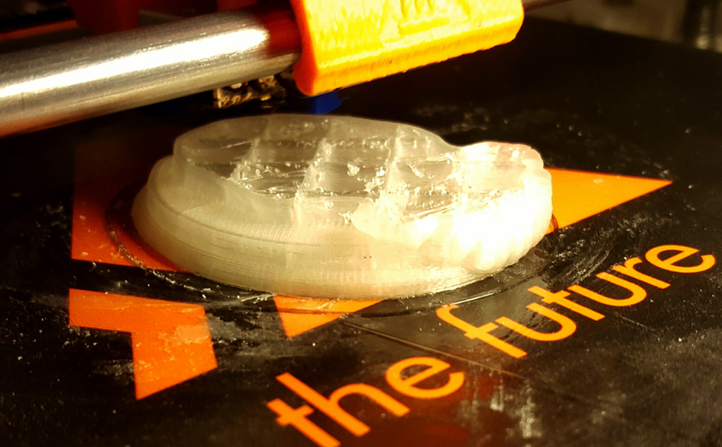

Salut, Je me retrouve avec un problème d'impression que je n'avais pas avant. Les structures de remplissage et les les supports semblent sous-extrudés? J'ai essayé d'augmenter le flow mais ça commence à claquer. En revanche, si je diminue la vitesse d'impression, ça s'améliore. M'enfin j'ai triangulé ma printeuse pour augmenter précision et vitesse. La précision, ok manque la vitesse. J'ai aussi tenté en desactivant la retraction. Pas de changement.
Ton stl est comment? Très facetisé? Selon la qualité de facetisation tu peux avoir pas mal de déviation sur un petit diamètre.
Est-ce que tu as beaucoup de wobble? Avec du decalage un coup d'un côté un coup de l'autre même avec un cercle nickel a chaque couche si elles ne sont pas alignées ton trou de diam 8 sera vite plus petit.
