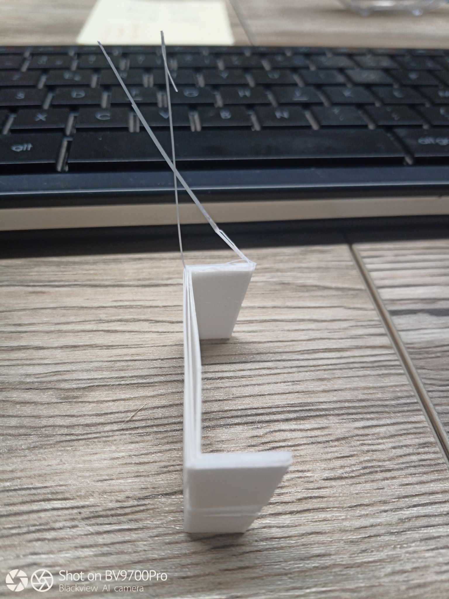

  4. salut a tous je me tourne vers vous car nouveau avec le logiciel cura. voici mon problème, je souhaite avoir des parois solide mais pas pleine. quand je met taux de remplissage a 80%, motif grille, j'obtient une succession de tranches verticale qui ne tienne pas les unes des autres. je pense avoir loupé un truc mais lequel?? voici une photo merci a vous

    Ouai..enfaite je pence sa pourquoi ? Parce que la pièce test sa imprime nikel mais quand je veux imprimer depuis mon logiciel sa foir..pas assez de fil qui sort du coup sa ne tient pas sur le plateau.après j'ai regarder dans les.parametres pour augmenter la sortie de fil mais je mi pert avec tout c parametres

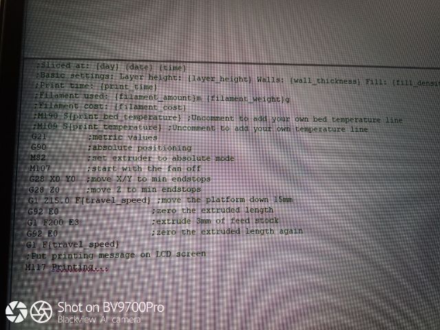

  8. ok fran6p merci pour l'info. j'ai remarqué des jeux dans les fiches du détecteur du coup j'ai mis deux trois point de colle et sa a marche pendant 20 min donc effectivement vous aviez visé juste. je suis en relation avec le fabricant pour nouveau câblages, mais par la suite je les soudes. merci encore je reviens vers vous si j'ai d'autre soucis merci encore très bon forum et bonne entraide... j'aime dit moi le M412 S0 tu me dit de le mettre au début de mon Gcode c a dire avant le M190 ? ou entre M109 et G21 ? je préfère demander... merci

  11. alors j'utilise un model test déjà fourni, c se qui est conseillé. le g code j'ai trouvé je t'envoie une photo desolé pour la qualité de l'image voici mon gcode de démarrage ;Sliced at: {day} {date} {time} ;Basic settings: Layer height: {layer_height} Walls: {wall_thickness} Fill: {fill_density} ;Print time: {print_time} ;Filament used: {filament_amount}m {filament_weight}g ;Filament cost: {filament_cost} ;M190 S{print_bed_temperature} ;Uncomment to add your own bed temperature line ;M109 S{print_temperature} ;Uncomment to add your own temperature line G21 ;metric values G90 ;absolute positioning M82 ;set extruder to absolute mode M107 ;start with the fan off G28 X0 Y0 ;move X/Y to min endstops G28 Z0 ;move Z to min endstops G1 Z15.0 F{travel_speed} ;move the platform down 15mm G92 E0 ;zero the extruded length G1 F200 E3 ;extrude 3mm of feed stock G92 E0 ;zero the extruded length again G1 F{travel_speed} ;Put printing message on LCD screen M117 Printing... voila la c mieux
