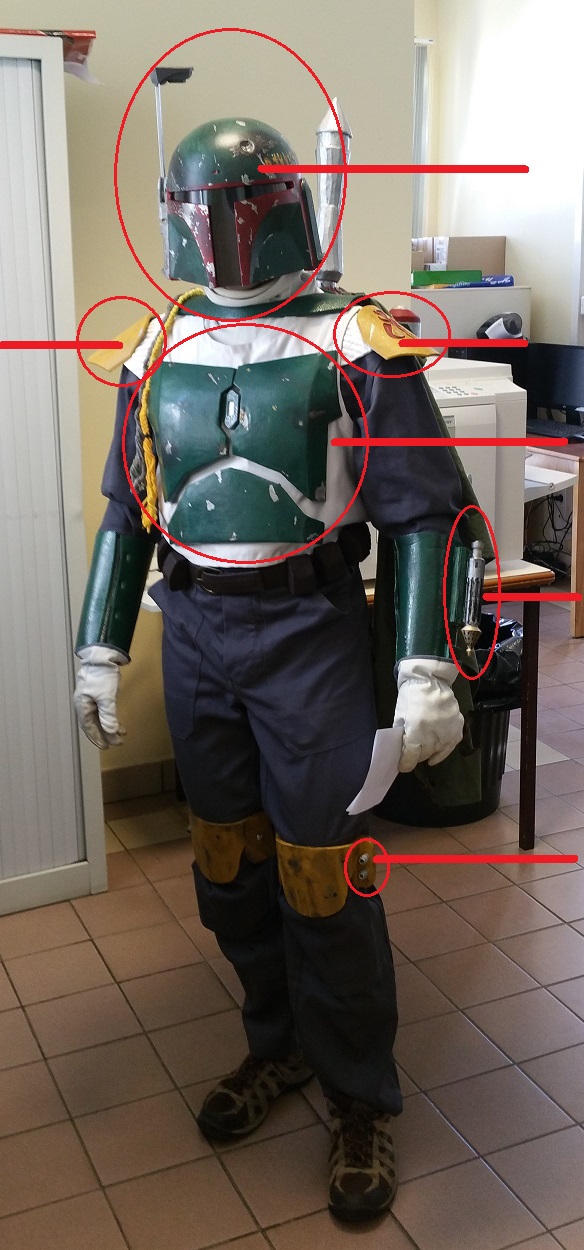

  11. une meilleure photo, en rouge : les pièces fabriquées à partir de l'imprimante 3D

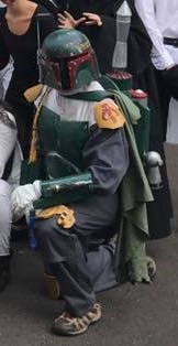

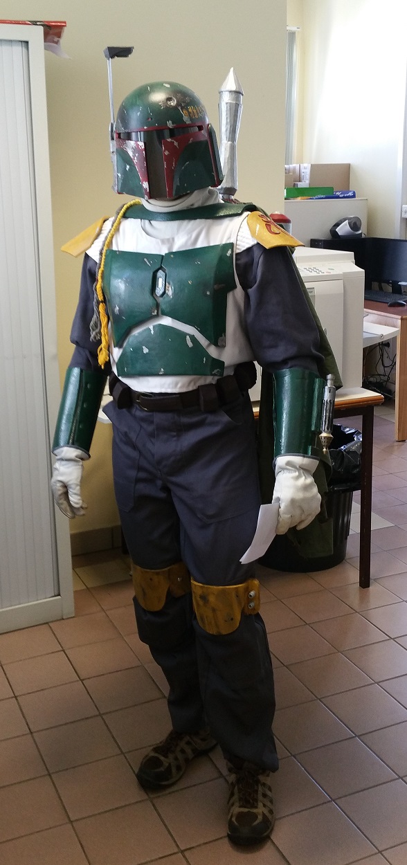

  14. Carnaval aujourd'hui avec mes loupiots (enfin.... mes grands élèves de TS ^^), pour des questions légales je ne mets que moi, mais ils s'étaient bien débrouillés pour des débutants en cosplay Je dois encore récupérer d'autres photos et je détaillerais les pièces issues de l'imprimante (c'est tout de même l'objet de ce site bordel de flûte !)
