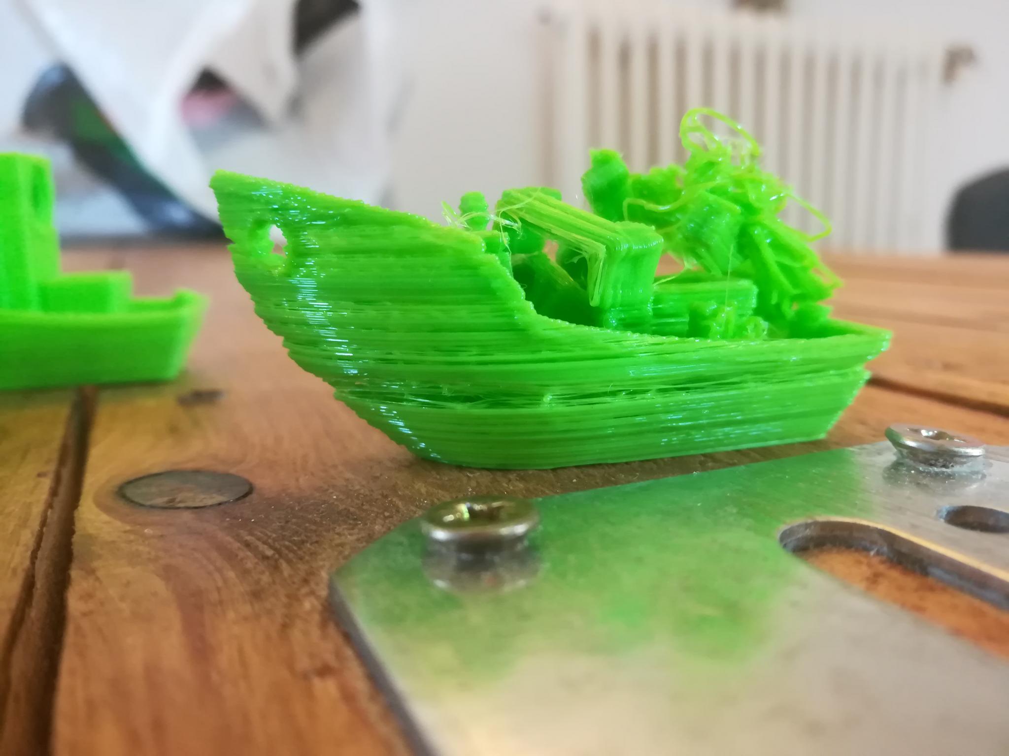

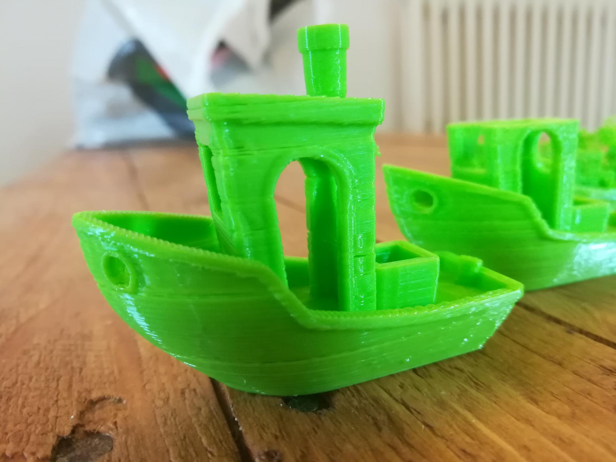

  1. Merci à tous pour vos réponses. Après avoir essayé de nettoyé la buse et vérifié le tube PTFE, j'ai repéré que des morceaux de plastique fondus obstruaient le passage jusqu'à la buse. Je n'ai pas réussi à tout retiré. j'ai donc démonté le tout et remplacé le tube PTFE (et je l'ai enfoncé jusqu'au max) + la tête de buse. Tout est redevenu nickel au niveau de l'impression. je vous remercie de votre aide précieuse. Je ne comprends pas vraiment pourquoi je me suis retrouvé dans cette situation...j'ai un peu peur que cela recommence. Comment éviter cela ? @pyriame, je t'invite à effectuer les mêmes changements que moi si tu as du matos en rab.

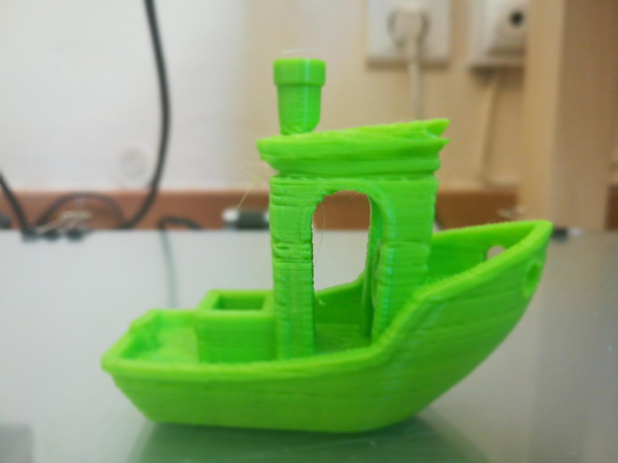

  2. Bonjour, je viens d'acquérir une CR10S il y a peu. J'ai connu une première galère en essayant d'imprimer des pièces larges, mais mon plateau était mal réglé et n'imprimait pas bien la 1ere couche. Je rencontre une seconde difficulté depuis 3 jours : J'ai des couches qui ne s'impriment pas bien et ca peut parfois être catastrophique sur l'impression. J'ai changé de PLA (un chromatik vert fluo). j'ai donc pensé que le soucis venait de la température. Je suis donc passé à 220° mais ca n'est pas mieux. J'ai changé le flow et passé à 200 mais cela est pire. J'ai aussi nettoyé ma buse d'impression (avec la petite tige fournie avec l'imprimante) et le fil sort bien et relativement droit. J'ai aussi resséré les 2 courroies, mais rien de mieux. Je suis donc à cours de solution. Je vous laisse mon gcode si cela peut aider. Je vous remercie d'avance chers makers, si vous avez des idées pour m'aider. CCR10S4_3DBenchy.gcode
  3. Merci, nickel ! impression parfaite grace à tes conseils

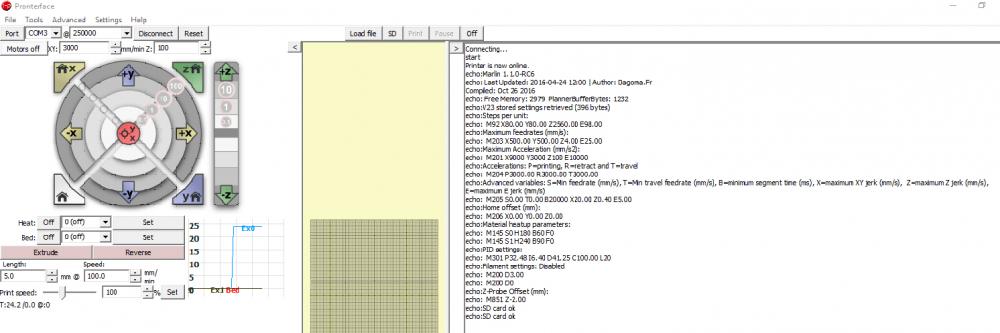

  8. Merci Gilles ! j'ai donc fait une capture d'écran de ce que me donner pronterface. J'ai essayé d'imprimer directement via pronterface. Voilà ce que cela en dit : etc etc et rien de plus Bon dimanche
  9. Merci pour vos retours super rapides @Gilles29 oui tout à fait, j'ai créé mon fichier dagoma0.g via cura by dagoma @RIPOFE alors je viens de télécharger Pronterface que je ne connaissais pas. Je connecte mon pc à l'imprimante via le cable USB, je tente ensuite de me connecter via le port COM3 (proposé) mais impossible : Connecting... Attempted to write invalid text to console, which could be due to an invalid baudrate 86/N~` vñhJLÁ‚OIBüJB‚ÿJA‚jCÒ!Pø*8‹60fñhJC‰IBŸIÂjBp|"6Ùh3¼›YpøJ¢5‚Jø%!´%“P|BÒ5¨%~aA3A“Pø Attempted to write invalid text to console, which could be due to an invalid baudrate MrYÛ/úOA‹þ³MR]L6(q›ø J'ai tout de même essayé de chargé mon fichier dagoma0.g dans l'outil G-Code Plater, j'ai centré mon objet dans le cadre (car il était en bas à gauche alors que sous Cura by Dagoma, il est bien centré), j'ai ensuite exporté sur ma carte SD que j'ai rechargé dans l'imprimante et toujours rien. Message identique sur Pronterface : Attempted to write invalid text to console, which could be due to an invalid baudrate Après je ne sais pas si j'utilise bien tout ça..
