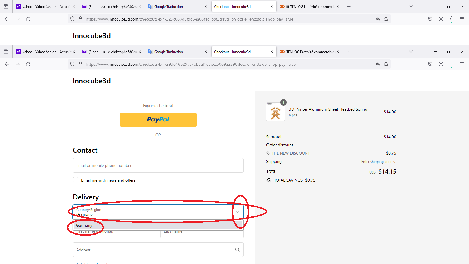

  18. Bonjour, Pour ma part je ne peut pas m'inscrire sur le site ? et l'on ne peut que se faire livrer en Allemagne ? Sinon il faut m'expliquer, Je voulez payer sans passer par paypal direct avec la carte banquaire je ne pense pas que cela est un impact. Quelqu'un peu me renseigner S'il vous plait ? Ou le site n'est pas encore fonctionnel ? PS: Je cherche a acheter la carte mère V3 avec le module Wifi Ci dessous, un site pour acheter une Tenlog neuf et remises a neuf pour certaines et presque toutes les pièces mais pas la Mother Board V3 32 Bits avec module wifi. https://www.lnl3d.com/index.php Cordialement Christophe Oups pardon j'ai créé un compte paypal et j'ai pas eu a m'inscrire sur le site mais ça fonctionne. Ont est sauvés.Merci
