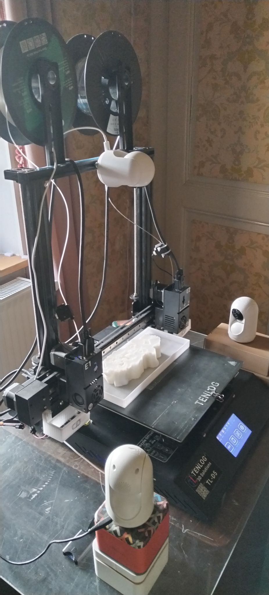

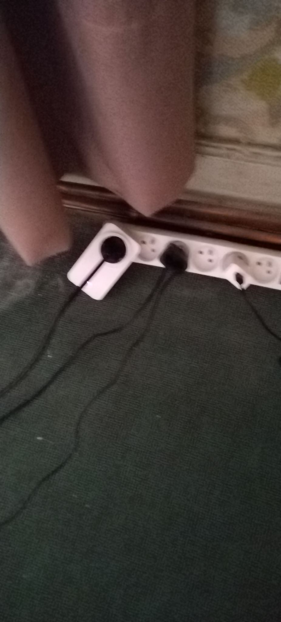

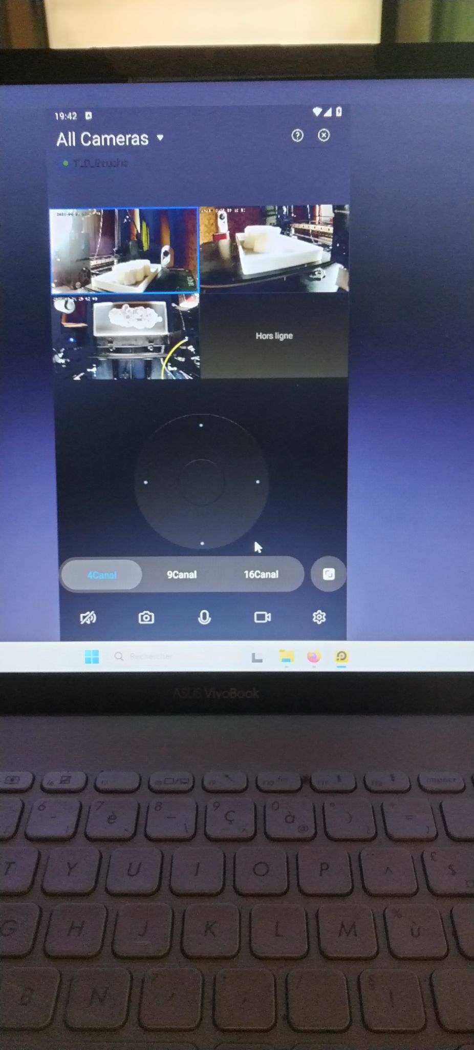

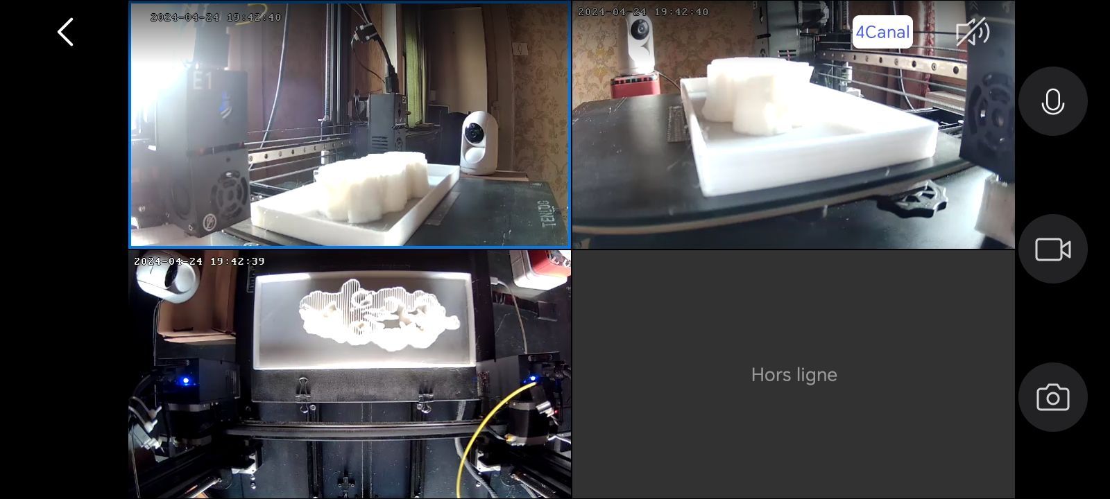

Bonjour, Juste pour dire que la V3 c'est de la bombe. J'ai changé tout mes driver(s) j'ai des TMC2209 V2 et j'ai tout repris donc: TJC4827X243-V2.2.32.tft pour l’écran puis TL-D3V2.0.8.047.bin dans un dossier user sur SD et reboot imprimante. Puis TL_WIFI_V1.2.7.zip via TL_Firmware_Bunner dans l'ordre donné par VAP38 et ça fonctionne très bien mais je suis bluffé par la qualité d'impression. 3 caméras wifi (WEB) et une prise connectée dispo sur PC et le Tel avec la page Tenlog (web) c'est le TOP . J'ai juste encore un pépin pour le téléversement. Je téléverse un fichier et il apparait nul par même une fois la page rafraichi, il n'y a que les fichiers sur la carte SD. Si quelqu'un pourrait me dire comment fonctionne le téléversement de GCODE via le WEB ? C'est dommage.. si quelqu'un peut me dire ou apparaissent les fichiers (gcode) téléversés

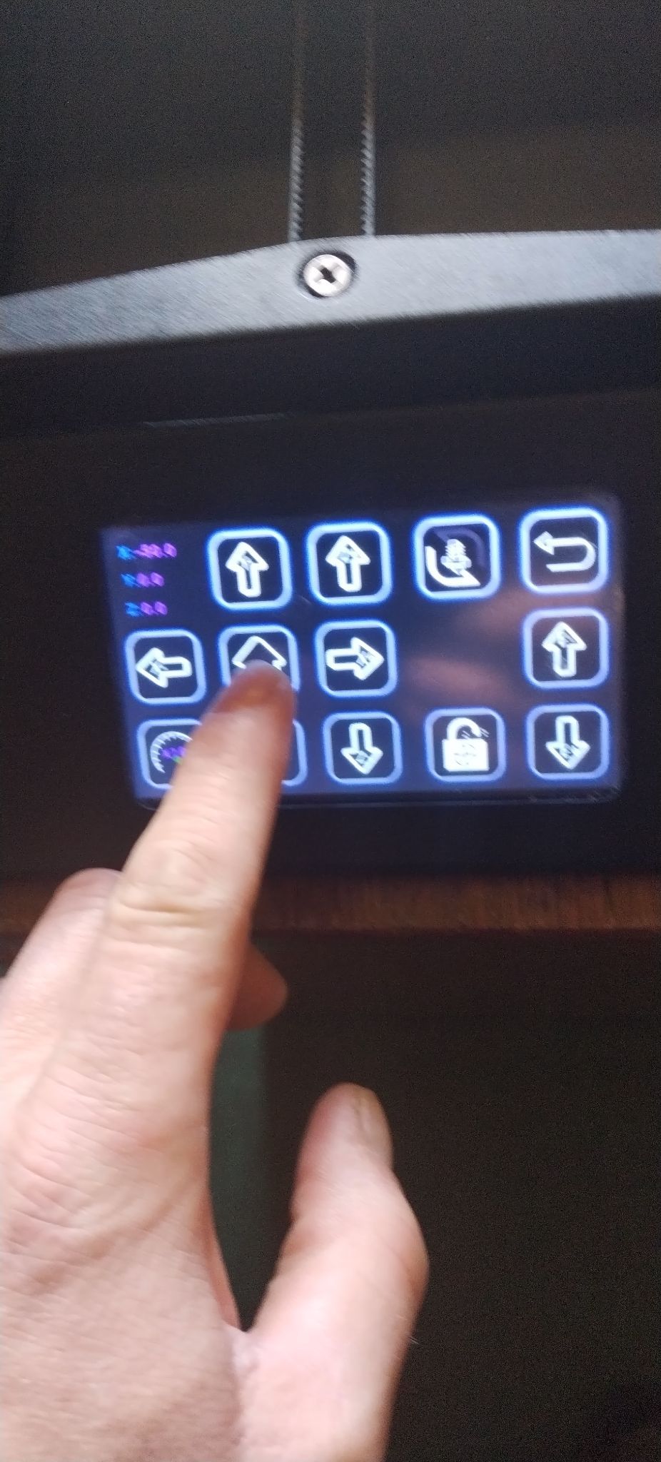

Bonjour Mon imprimante TL-D3Pro avec capteur optique donne des petits très petits signe de vie Quand j'appuie sur Home elle bouge un peu Z1 pas Z2 quand je clique sur Z elle ajuste Z2 mais plus l'autre coté (Z1). Puis je clique sur Y et c'est de le moteur du plateau qui était sous tension à l'allumage qui se débloque. C'est erratique. Quasiment persuadé que c'est un problème de firmware de la carte mère. J'ai une question moi je n'ai pas de LED bleu sur la carte de puissance et vous ? Sur la carte principale juste une LED celle USB n'est pas allumé sur les 5? Comment mettre a jour ce firmware avec un ".hex" ou y a t'il un autre fichier que TL-D3V2.0.8.046.bin a mettre dans un dossier user sur micro SD? Si quelqu'un peu m'aider s'il vous plait merci. Merci Christophe Diebold

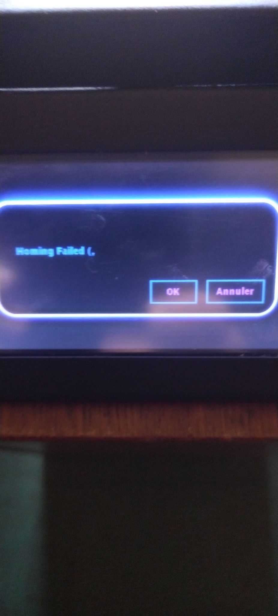

Ok je suis vite sorti je le fait 30minutes merci Salut, Rien ne bouge même pas un petit bruit moteur juste le bip de l’écran. Les vidéos sont trop lourdes pour le site 55Mo pour 3 secondes de ma vidéo; 9.77Mo accepté par le sire Mais ça fait rien juste bip quand j’appuie puis bip quand l’écran affiche le message. J'ai tout essayé je sais plus quoi faire. Les branchements sont vérifiés et correct.Les cartes sont neuves, les drivers ok. Je suis degouté "Homing Failled (. " C'est ce qu'il y a de noté sur l’écran
Non ça ne bouge pas avec la commande pronterface j'en est même essayé plusieurs même avec le mode graphique "les flèches" dans pronterface et rien. Je vais enlever un drivers un après l'autre et essayer et je vais essayer les autre ". bin* Est ce que les axes Y et Z peuvent bouger sans brancher la nappe vers la carte de puissance celle qui va aux drivers des extrudeurs ? merci pour ton aide

Re, Je ne comprends pas l'imprimante refuse tout les mouvements elle ne veut rien rien faire. J'ai l'affichage correct mais quand j’essaie de bouger alors l’écran note juste homing failed. Je ne peux ni aller en X ni Y ni Z rien . Seul les températures buses et plateaux fonctionne. Aurais tu une idee s'il te plait. Je suis perdu de chez perdu
