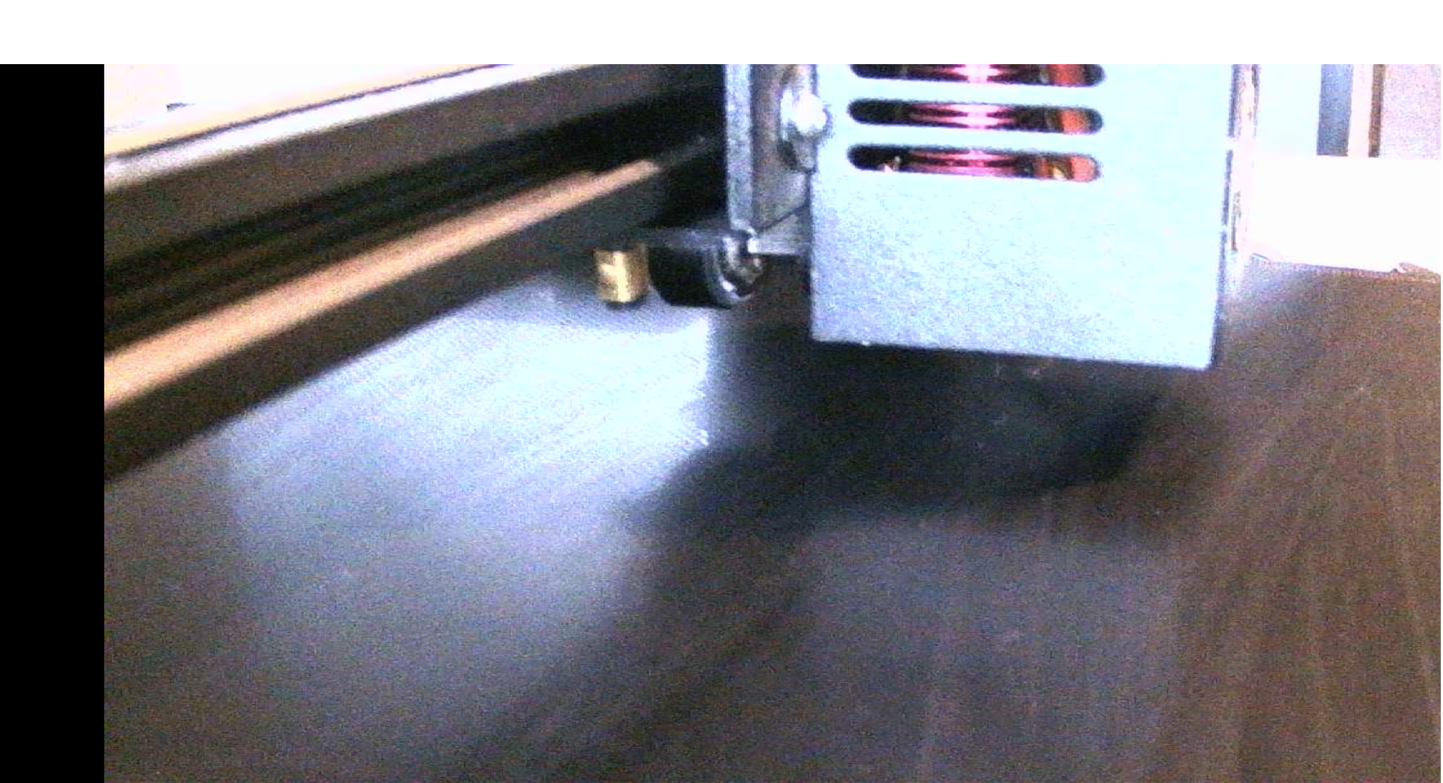

  4. Bonjour à tous, JJ'ai acheté un cr touch ce week-end l'installation facile et mise a jour du firmware via le site de Creality J'ai réglé mon offset z au petit oignons a - 1.6 j'ai fait un store pour save, j'éteins l'imprimante je rallume offset bien sauvegarder, je lance le bl touch en home puis je me met a 0 ma feuille de papier gratte, Parfait Je lance une imprimés sion résultats parfait, le soucis lorsque j'éteins et rallume malgré que mon offset z soit sauvegardé il me fait le bed leveling avant impression et la première couche complètement écrasé type feuille a cigarette, je donc donc obligé de faire un auto home de remonter mon z et de le remettre a la même valeur- 1.6, Bref je n'y comprend plus rien

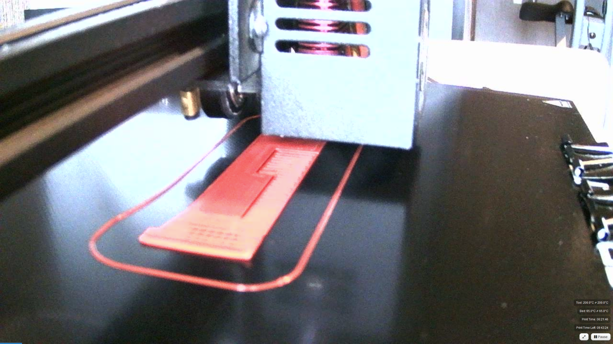

  7. Bonjour a tous, Ayant installer Octoprint sur un PI la semaine dernière je me suis decidé a y mettre une webcam dessus. La webcam est très bien reconnu, je décide de changer la résolution par defaut via putty pour du 1080p sans soucis, le hic est que sur l'image de ma webcam j'ai comme un grain avec une image pas très nette peu importe la resolution je decide de suivre le tuto ici https://community.octoprint.org/t/changed-the-video-feed-brightness-contrast-and-settings-for-my-logitech-usb-video/1103 j'install et je fait les modification et j'obitens lors des modif des erreurs de type v4l2 et autre je décide d'installé le plugin camera settings pour plus de facilté, la camera est bien reconnu, et lorsque je changer via l'interface le contraste saturation ou autre rien ne fonctionne, une apres midi la dessus et ca me soule quelqu'un a t'il une idée, merci d'avance
