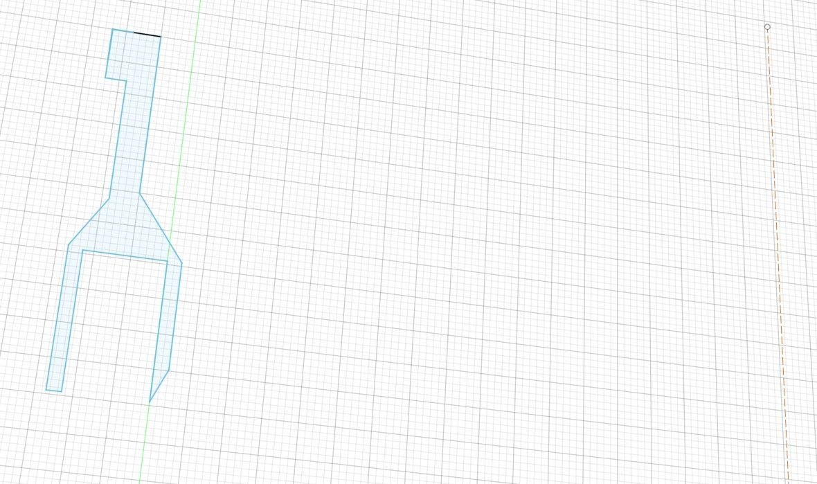

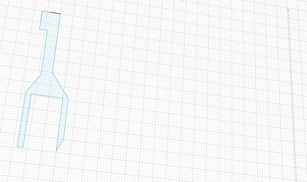

  6. Bonsoir, Voila mon plan 2D, ou je fais une révolution de 360°, suivant l'axe qui est a droite. Du coup l'imprimante imprime parfaitement de partout, sauf à la jointure ou il manque 2mm de matière sur toute la hauteur. Je pensais : réduire la distance de rétraction (de 2mm a 1 voir 0 ?) garder la jointure en Z toujours au même endroit, si il y a des trous, que je puisse les boucher plus facilement distance essuyage de la parois extérieur à 1mm ? Et je positionne ma pièce comme ceci dans cura :

  8. Bonjour, j'ai une sidewinder X2, et je tente de faire des pièces pour adapter des tuyaux pour ma nouvelle Vmc. J'ai créer une forme sous fusion 360, que j'ai révolutionné a 360. L'impression se pa#e bien, mais j'ai un trou assez important a la jointure (cf photo). J'ai tenté plusieurs réglages sous cura, comme par exemple de mettre une petite distance ou la buse avance encore un peu sans pousser le filament, et on dirai que c'est pire. Je veux garder ce trou toujours au même endroit car pour le reboucher c'est plus facile. J'utilise du filament petg rosa3d de 1.75mm, buse 1mm nitromax, vitesse impression 40mm max. A part cela l'impression est assez propre. J'avais calibrer mon imprimante, est ce qu'il faut que je le refasse? Je sais aussi que quand je met mon fichier stl dans cura, je doit retourner la pièce de 90degre, car j'ai pas choisi tout a fait le bon plan, est ce que ça joue? Merci par avance.

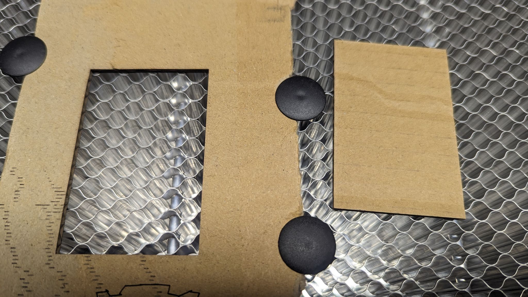

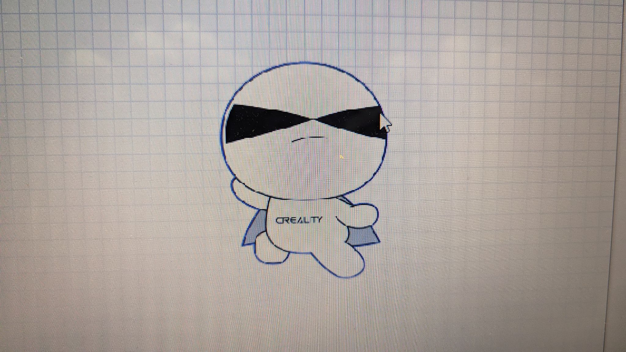

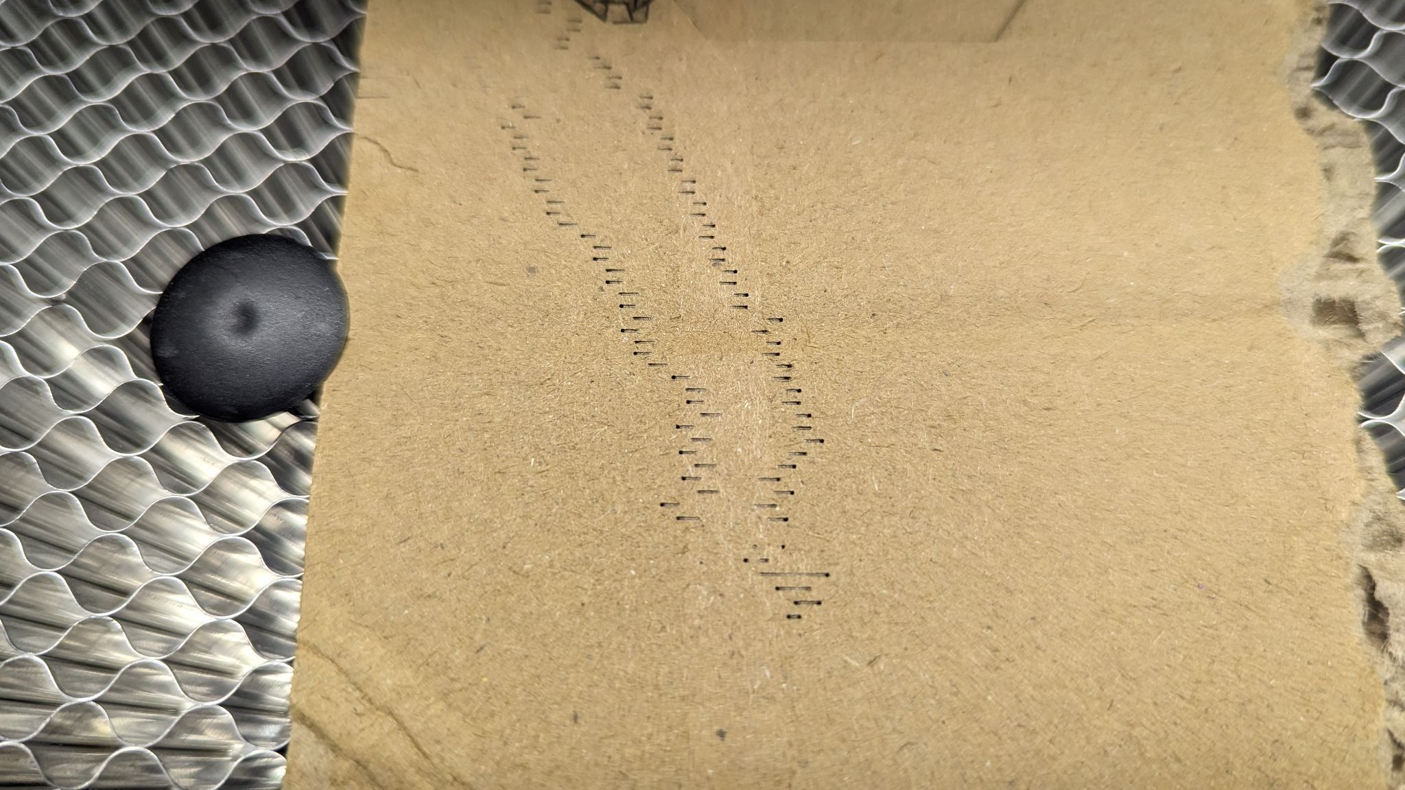

  10. Bonjour. J'ai fais l'acquisition récemment d'une graveuse laser Falcon 2 40w. J'ai mis a jour le graveur et laser dans la dernière version, et j'ai voulu faire un test de gravure avec le modele du bonhomme présent sur la clé USB : j'ai l'impression que la Falcon ne comprend ce qu'il faut faire (surtout pour le détourage car a l'intérieur j'avais fais des essais): J'ai mis le gcode sur la carte mémoire et ça fait ça : Je sur sur un vieux pc avec win 10 qui rame un peu mais j'ai réussi à faire une découper rectangulaire : Si quelqu'un a une idée? Merci. En fait même un rond tout simple tracé dans lightburn il n'y arrive pas il fait des marches de partout Complément d'enquête : avec lasergrbl ça a l'air de marcher Peut être qu'il faut que je désinstalle lightburn et le réinstaller? J'avais pas installer les 2 trucs ftdi ou je sais plus quoi au moment de l'installation de lightburn.

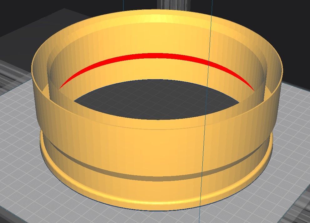

  13. Bonjour, J'ai une question, cf photo, lorsque j'imprime des pièces rondes, j'ai une marque toujours au même endroit (j'imagine que c'est l'impression a la fin de la parois) il manque légèrement de la matière. Çà ne le fait pas sur des d'autres sorte de forme. et sur le reste du cercle tout est nickel. Est ce qu'il y a une option dans cura, pour dire à l'imprimante de commencer a imprimer la couche a différents endroit ? ou problème de rétractation trop élever ?
