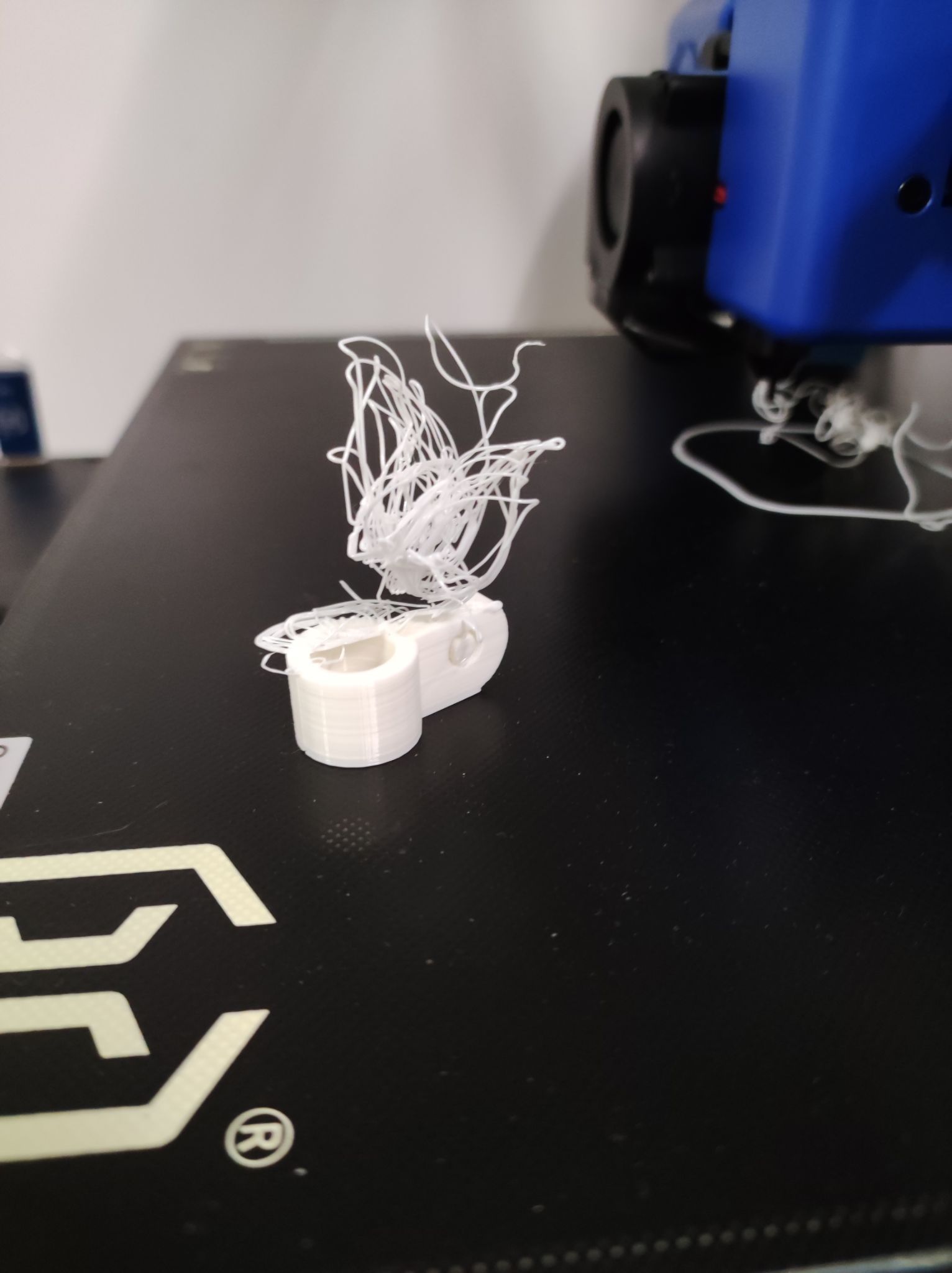

Bonjour. Je pense avoir le même problème ? J'ai bien calibre mon bled a 70 degrés 3fois, J'ai eu une impression d'une tour à température qui s'est ratée a 6cm de haut. Et là j'ai lancé une impression de 2 petites pièces et a quasiment la fin j'ai eu ce problème cf photo. Les pièces étaient décollées et l'impression continuait dans le vide, je n'était pas présent pendant le problème. Fil de pla, température bed a 60 et temp extrudeuse 200 degré. Est un problème de réglage du bed? Problème d'accroche? Il faut un radeau ou bordure? Température trop basse? Mettre de la laque d'accroche? Merci pour votre aide.
Désolé j'ai pas pu répondre avant. Alors en effet mon portique avait un décalage de 2mm entre le haut et le bas. J'avais également mon bureau qui n'était pas bien plat. J'ai redressé le tout. Ça va beaucoup mieux. Merci !
