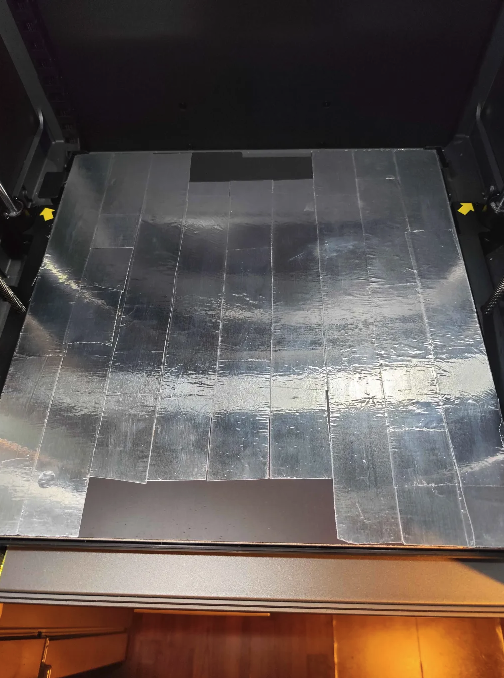

il est indiqué : composé d'une feuille épaisse en aluminium de 75 µm et d'un adhésif acrylique de 50 µm pour un total de 125 µm. donc dans le logiciel "tape_thicknesses = [0.125]" J'ai choisi ce modèle car c'est une marque connu avec tous les infos disponibles dont l'épaisseur ainsi que la température jusqu’à 160°. https://www.tesa.com/fr-fr/industrie/tesa-60672.html
J'ai utilisé un logiciel en python qui t'indique ou coller l'alu https://github.com/jamincollins/k2-improvements/tree/main/bed_leveling
Il est sans doute possible d'optimiser les résultats en optant pour des bandes de 41, cependant, j'ai préféré me limiter à la largeur standard de 50.
Une machine à ce prix devrait être livré avec un plateau de meilleur qualité. Compte tenu du prix de l'imprimante, une augmentation de 200 € paraît démesurée.
Certes, c'est du bricolage, mais pour atteindre un résultat équivalent à 200€, le choix de 14€ s'est imposé rapidement. J'avais des craintes quant à une diminution de la température ; j'ai donc procédé à une mesure avec un thermomètre infrarouge, qui n'est pas nécessairement précis, mais je n'ai pas observé de changement.

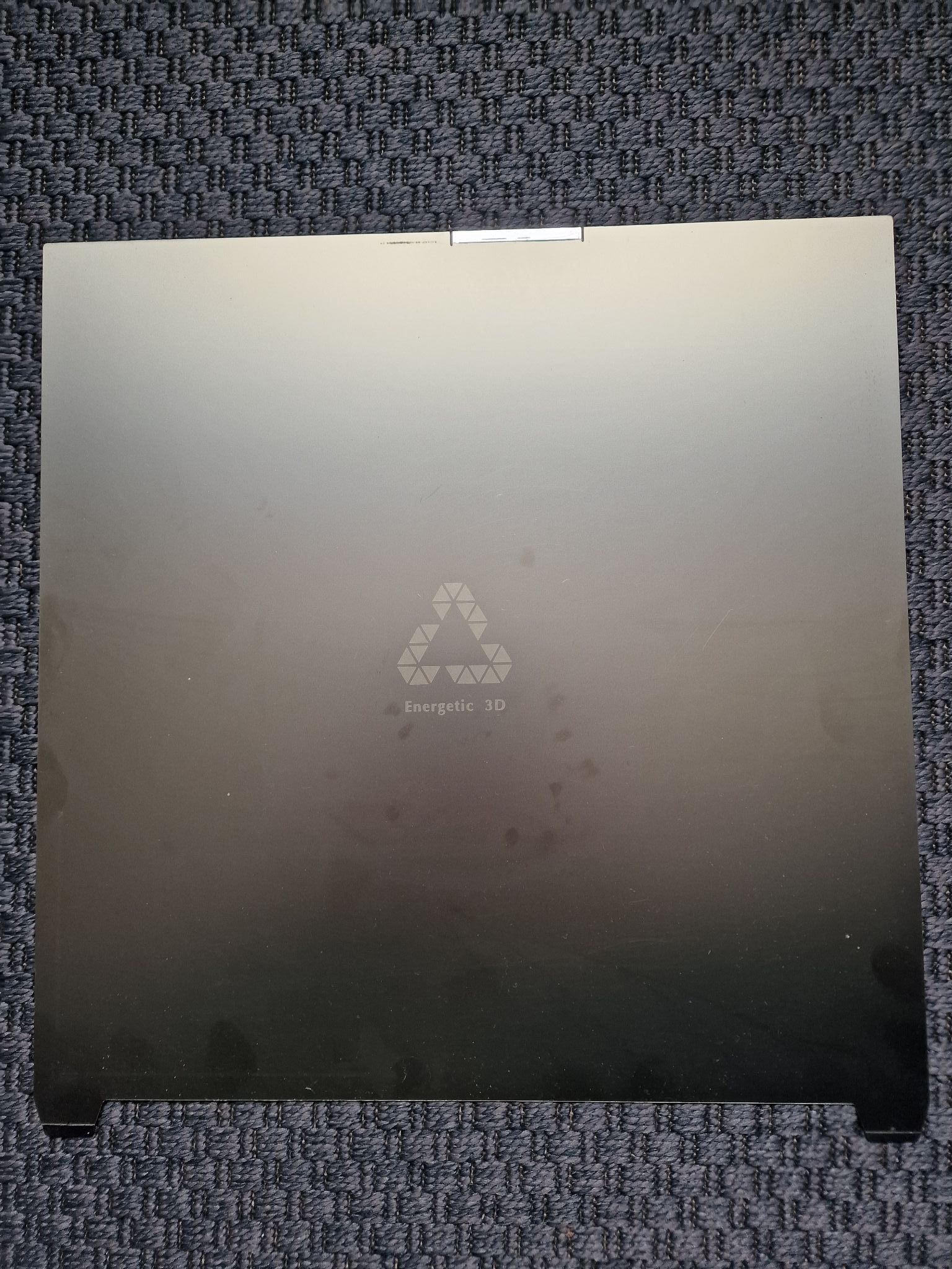

J'ai collé des bandes d'alu sur mon bed. Avant l'alu avec plaque PEI energetic 3d Après pose de l'alu avec plaque PEI energetic 3d Après pose de l'alu plaque texturé creality pour dire que même si le bed alu est parfait, le support magnétique + la plaque PEI le résultat n'est pas forcément bon.
Au moment ou tu vas coller le lit magnétique tu vas de nouveau perdre en précision. Non, désolé j'ai trouvé cette réponse d'un utilisateur sur discord sans plus de précision. des infos sur le nouveau firmware à venir (à prendre sous réserve comme ce n'est pas officiel)
