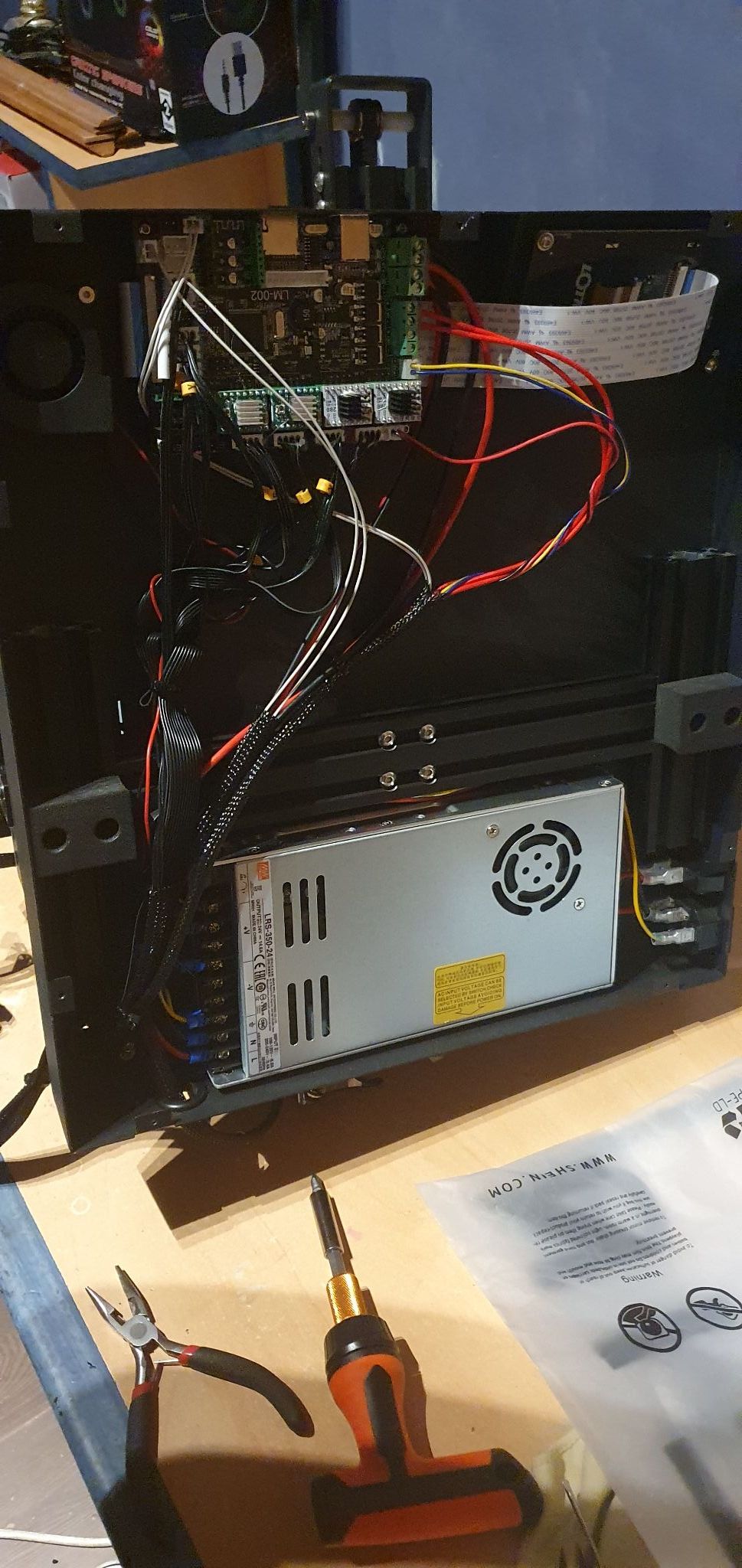

Newbie

  2. Wow merci pour tout ces conseils je vais les essayer et je reviendrai avec du nouveau Bon après tests le problème ne vient ni de la courroie qui va bien, ni du moteur en lui même toujours le même problème quand je le fait tourné à vide sur l'axe X mais en tentant de le brancher sur l'axe Z il n'y avait aucun problème. Le problème viendrait donc peut être des fils ou d'un élément que je connais pas sur la carte ou dans le programme de l'imprimante. Voici une photo de l'intérieur à première vue rien d'extraordinaire en manipulant les fils ça a l'air d'aller plutôt bien même si je n'y connais presque rien en électricité ou en électronique à part deux trois projets arduino. Si vous voyez quelque chose de flagrant ou choquant dites le moi ça m'aiderai énormément
