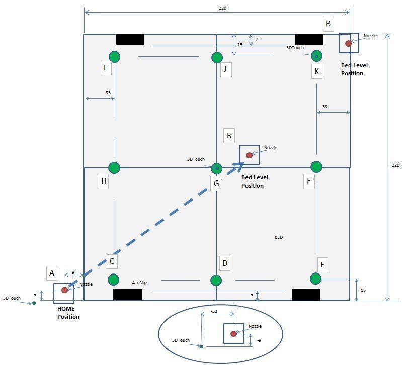

Merci, j'en ai tenu compte pour mieux comprendre ce que je faisais. Finalement le pb que j'avais, était antérieur sur mon imprimante : le tendeur de courroie en X m’empêchait de pouvoir dérouler le chariot X sur 200mm . J'ai corrigé ça, et depuis mon X peut réaliser (ça passe au mm) 200 (taille du verre) + 9 (home Nozzle) = 209 mm. Cela m'a permit de téléverser mon MARLIN 2.0.9.2 modifié. Et ça marche!! Merci encore. Fichier Configuration.h Nom, Dimensions & Langue : #define CUSTOM_MACHINE_NAME "GEEETECH i3 PRO W 3DTouch v1.0" #define X_BED_SIZE 200 #define Y_BED_SIZE 200 #define LCD_LANGUAGE fr Calibration #define DEFAULT_AXIS_STEPS_PER_UNIT { 80, 80, 400, 1025 } #define DEFAULT_MAX_FEEDRATE { 500, 500, 5, 25 } #define DEFAULT_MAX_ACCELERATION { 500, 500, 100, 5000 } Drivers #define X_DRIVER_TYPE A4988 #define Y_DRIVER_TYPE A4988 #define Z_DRIVER_TYPE A4988 #define E0_DRIVER_TYPE A4988 BLTouch #define BLTOUCH #define NOZZLE_TO_PROBE_OFFSET {-33,-9,0} #define PROBING_MARGIN 10 #define AUTO_BED_LEVELING_BILINEAR #define Z_SAFE_HOMING #define GRID_MAX_POINTS_X 3 #define GRID_MAX_POINTS_Y GRID_MAX_POINTS_X //#define MIN_SOFTWARE_ENDSTOP_Z #define Z_MIN_PROBE_USES_Z_MIN_ENDSTOP_PIN BED NOZZLE CENTERING #define MANUAL_X_HOME_POS -9 //#define MANUAL_Y_HOME_POS 0 Fichier Configuration_adv.h BLTouch #define BABYSTEPPING #define PROBING_MARGIN_LEFT 30 #define PROBING_MARGIN_RIGHT 30 //#define PROBING_MARGIN_FRONT PROBING_MARGIN //#define PROBING_MARGIN_BACK PROBING_MARGIN #define PROBE_OFFSET_WIZARD
