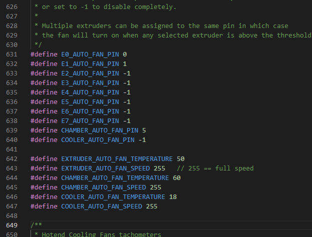

  5. Salut, Je viens de refaire des essais, j'avais tout essayé: #define E0_AUTO_FAN_PIN FAN_PIN, #define E0_AUTO_FAN_PIN FAN0_PIN, #define E0_AUTO_FAN_PIN PA8,... Rien ne fonctionné, en fait on ne pouvais pas utiliser le fan0 , j'ai remplacé par le fan1 et ca fonctionne, merci de m'avoir aiguillé. Par contre pour les ventilateurs de couche, je ne sais pas ou les brancher est ce que ca correspond à COOLER_AUTO_FAN_PIN? Comme j'ai 2 extrudeurs, ne faut-il pas 2 pins, 1 pour chaque extrudeur.
  6. OK, je viens de réessayer mais en mettant juste le numéro des fans, est ce que c'est bien comme ca? je me compliquais la vie à vouloir faire compliqué, je mettais fan0, fan1,.. ou directement le numéro de pin... En ce qui concerne les fans 2 et 3, comment le slicer sait que c'est ceux là qu'il faut utiliser? Pour l'électronique , je vais laisser les ventilo en continu pour le moment , je pense mettre une sonde à coté de la carte pour contrôler que la température ne monte trop haut, est-ce qu'on peut couper l'imprimante si ca chauffe trop?
  7. Salut, J'ai bien vu cette section mais je n'y comprend pas grand chose, j'ai essayé de changer les -1 par le numéro de pin que je souhaitai, à chaque fois je n'arrive pas à compiler. En plus je voudrai mettre 2 ventilateurs pour la chambre, et je ne voi pas comment faire à par brancher les 2 ventilateurs sur les mêmes pins
  8. Bonjour à tous, Je suis en train de réaliser une imprimante de grande taille avec 2 extrudeurs en dual carriages, elle est presque terminée, reste quelques ajustements mécaniques et un peu de câblage, le firmware (marlin) est presque fini. J'ai quand même un petit pb pour les ventilateurs, je ne comprend pas comment les sorties sont affectées. Sur la carte, j'ai 6 pins pour des ventilateurs contrôlés et 2 permanents. Je voudrai affecter comme ceci: Fan0: E0 Fan1: E1 Fan2: ventilateur de couche E0 Fan3: ventilateur de couche E1 Fan4: 1er ventilateur caisson Fan5: 2eme ventilateur caisson Fan6 (permanant): 1er ventilateur compartiment électronique Fan7 (permanant): 2eme ventilateur compartiment électronique je voudrais que les ventilateurs de caisson se mettent en route à partir de 60°C. Cela fait quelques jours que je cherche mais je ne trouve pas d'informations. Merci pour votre aide.
