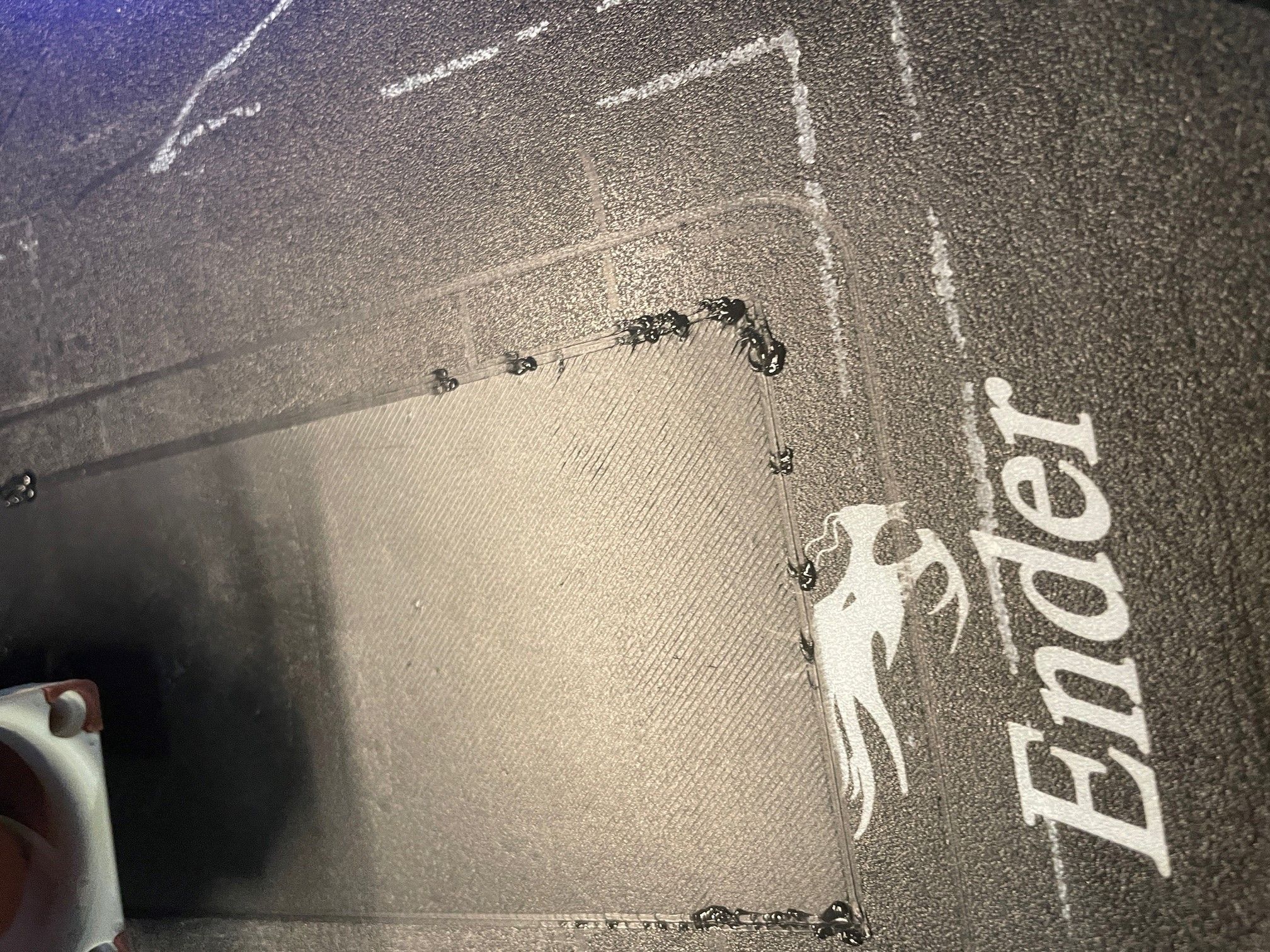

  1. Bonsoir, pouvez-vous m'aider à comprendre d'où peut venir ce loupé sur les environs 15-20 premières couches de mon impressions, c'est un problème que je rencontre fréquemment. En parallèle j'en profite pour aborder un autre sujet, ma Ender 3 s'arrête parfois au cours de l'impression sans raison - Pas de détecteurs de fin de filament - Pas de buse bouché - G.code du modèle bon J'ai re installer le firmeware peux être que le problème venait de la Merci d'avance pour vos réponse !
  2. Oh merci beaucoup ! j'ai pourtant déjà essayer de réglé ça je n'avais pas vu la différence !! Un grand merci à toi

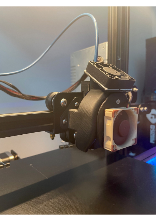

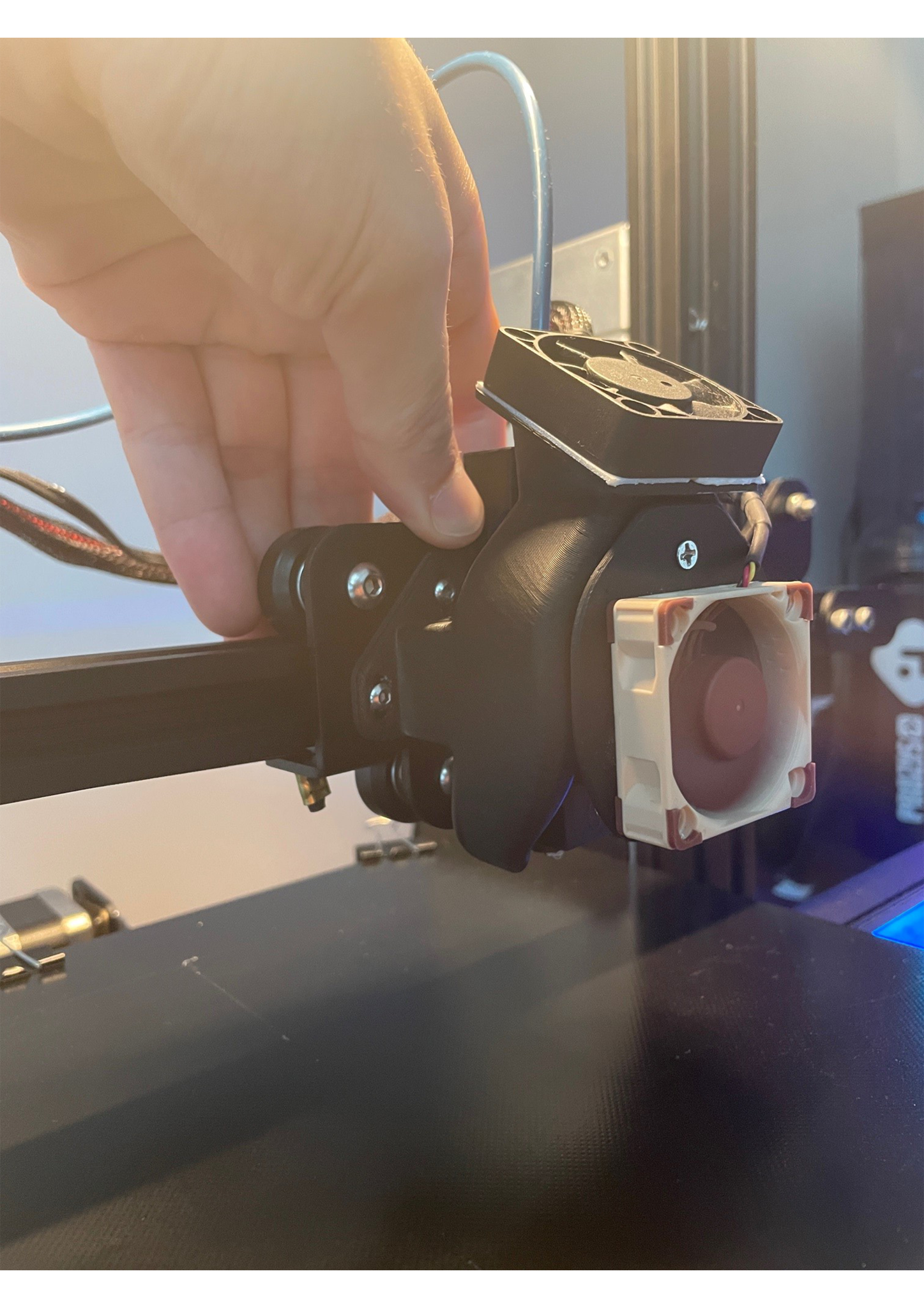

  3. Bonjour, c'est encore moi ( Oui j'ai beaucoup de galère, je débute et ce n'est pas simple..) J'avais un problème pour faire mon bed leveling, je mettais un temps infini pour bien le réglé et au final ce n'était jamais bon. Et j'ai compris pourquoi ! Je règle mon plateau sur les 4 coins mais quand je re vérifie, oh miracle ma buse touche le bed ! Le support du Hotend est enfaite penché vers l'avant, comment dire, les roues de l'axe x ne sont pas a plat sur le rail métallique ce qui provoque une inclinaison de la tête d'impression. Comme si il y avait trop de jeu entre la roue du bas et celles du haut, qu'elles ne sert pas assez le guide en métal J'ai l'impression que c'est le poids du câble qui le fait penché vers l'avant. Je ne sais pas si les photos sont suffisante mais voila. Avez vous une solution pour que le corp d'impression redevienne et reste droit durant les mouvements ? (PS: ce n'est pas le poids de l'installation Petfang qui le fait pencher car même démonté le support à nu penche toujours) Merci d'avance à tous

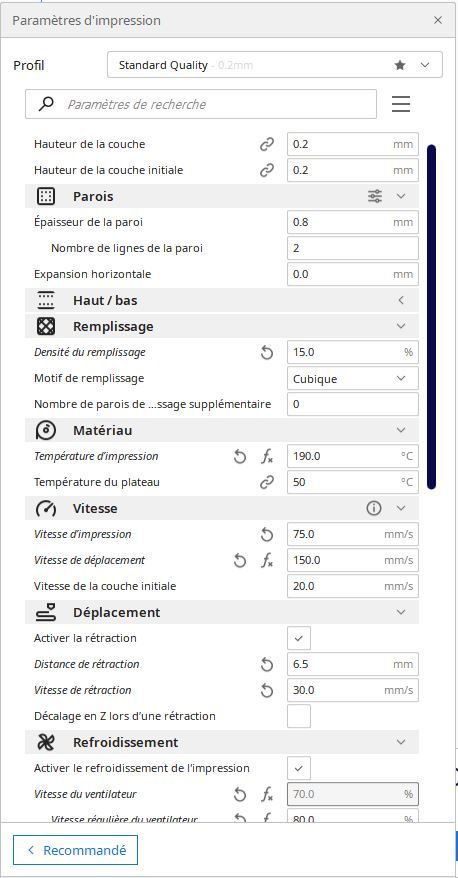

  4. Salut, je me suis aussi fait ces réflexions mais j'ai tester a 210-200-190 degrés pour la buse aucun changement Voici mes réglages Beaucoup d'infos, je commence à lire tout ça merci

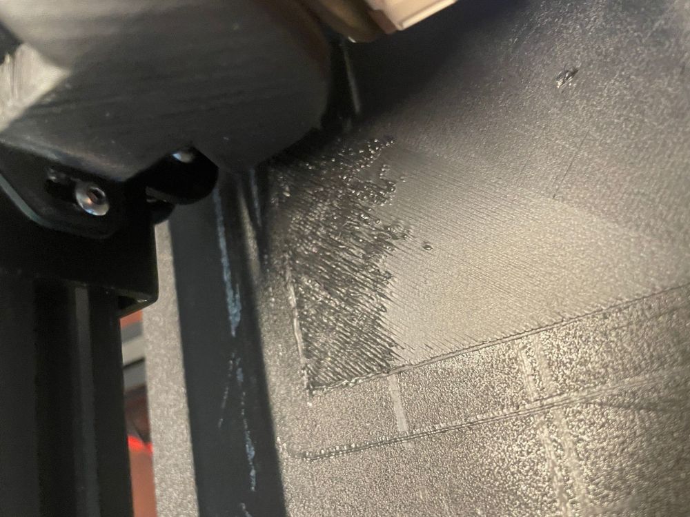

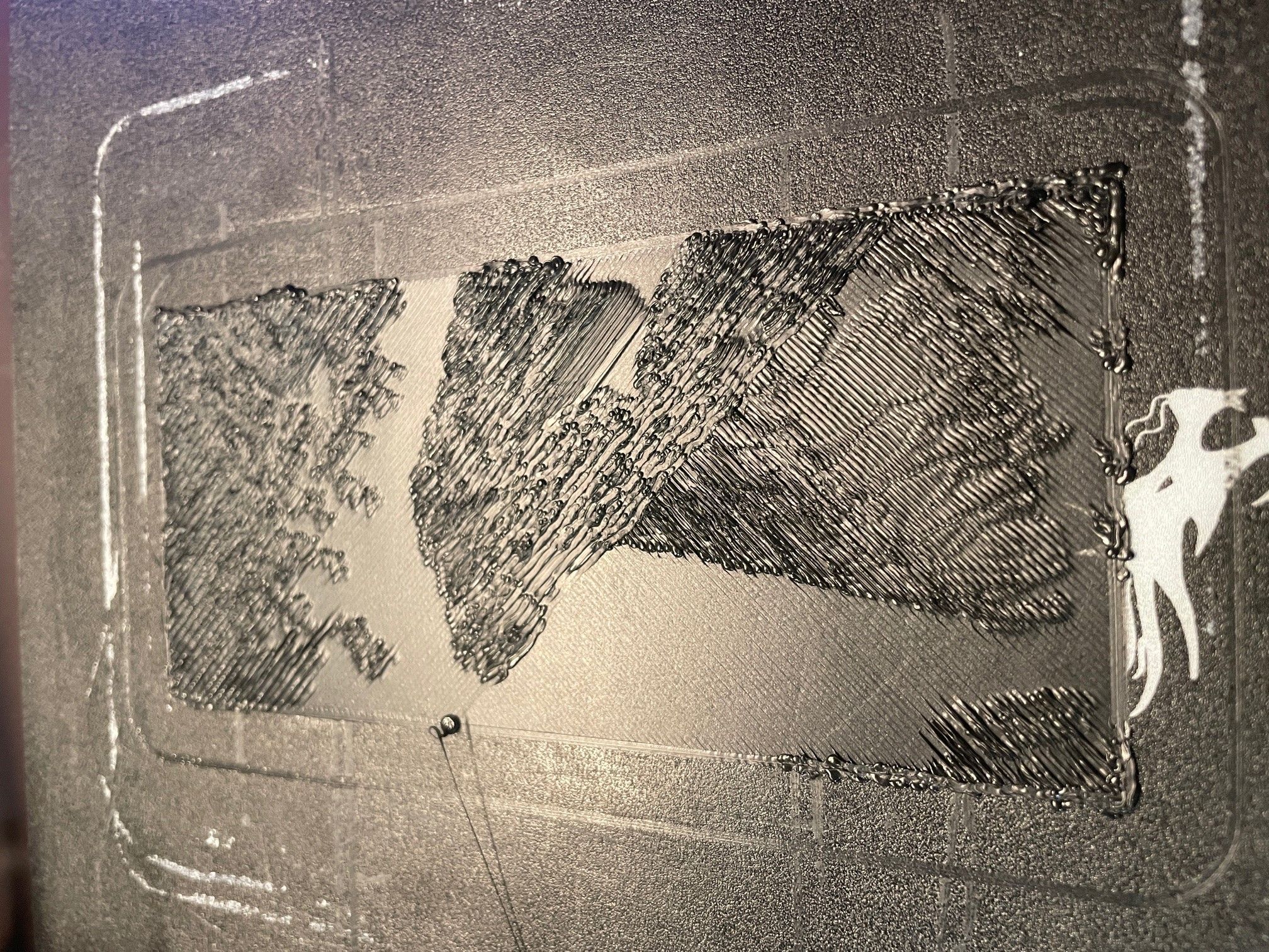

  5. Bonjour, je rencontre un problème depuis pas mal de temps sur mes premières couches d'impression Voir photo Si quelqu'un sait d'où cela peut venir, c'est avec plaisir ! A savoir que le reste de l'impression est niquel une fois ces couches passées
  6. Merci à tous d'avoir pris le temps de me répondre J'ai finalement trouvé le problème.. ne me tapez pas sur les doigts. J'ai soudé le négatif sur le positif..... J'étais pourtant sur d'avoir tout vérifié avant de souder mais non. Du coup problème réglé

  10. Bonsoir, Oui bien sur que j'ai essayer de le faire fonctionner comme cela, tout les autres tourne plus vite mais rien sur celui-ci. Le ventilo est bon à 100% et le câblage est bon aussi j'ai verifié les tensions a chaque étapes de mon montage Et pour finir oui il tourne librement. Je soupçonne un problème plutôt logiciel qu'électrique Bonsoir, je l'ai sur avec un Multimètre, le - ne bipais pas lors du test donc le courant ne circulait pas Sur des pièces fines et petites c'est un problème, mais sur les grosses l'incidence est moindre (Résultat pas niquel)
