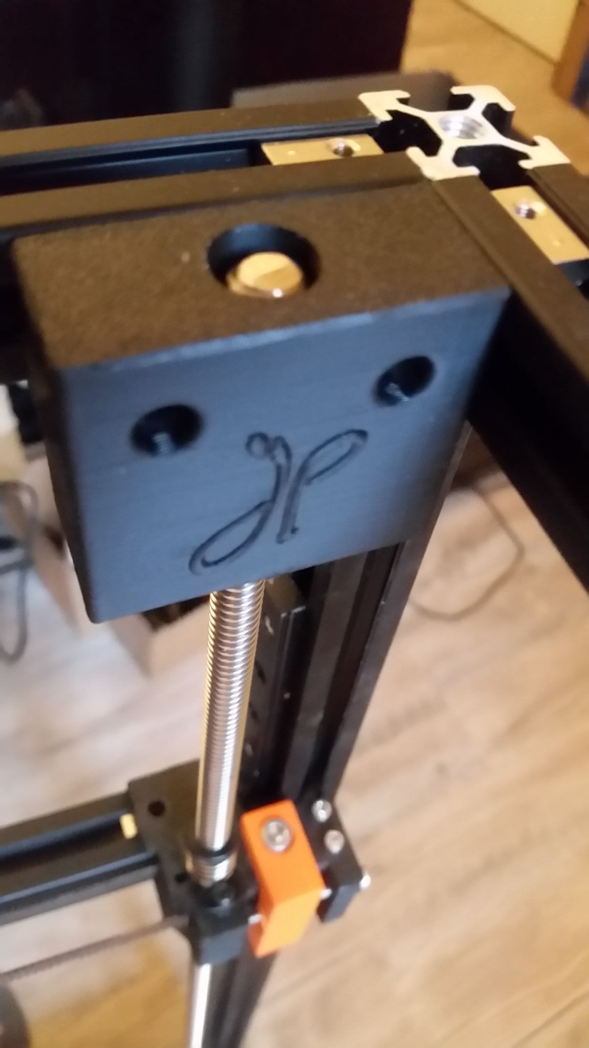

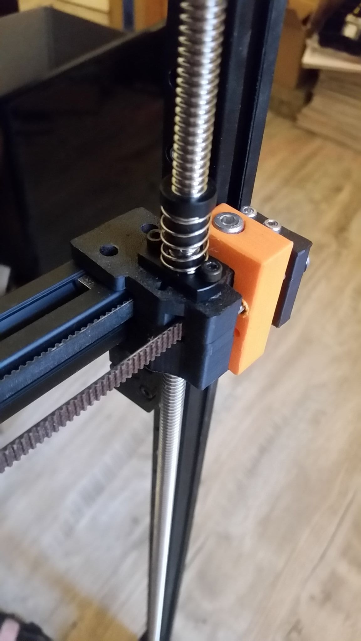

Quelques photos comme promis. (La vue d'ensemble viendra quand la bête sera totalement montée.) Si tout se passe comme pour le 1er axe, alors tout baigne : l'alignement est quasi parfait - le passage de la courroie horizontale tout autant Bon week-end

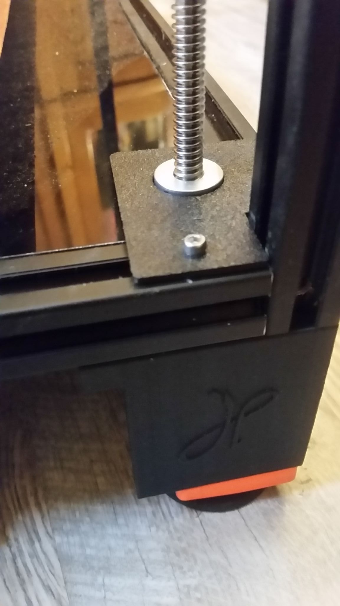

Bonjour, Il existe une seconde file complémentaire dédiée à ce montage : voron-24-customis%C3%A9e-installation-hardware concernant plus particulièrement la partie installation. Si cela avance, c'est vraiment à très petits pas et s'il s'agit d'un projet dont la finalité est autre que la réalisation de la machine en elle-même il est certainement préférable d'opter pour une machine livrée prête à l'emploi - rien que pour ça, je regrette cette option même si au final, je disposerais d'une bête de concours A l'origine j'avais opté pour l'achat d'une Vivedino Trodon mais le fournisseur m'a emmené en bateau durant plusieurs mois pour que finalement la machine reste bloquée (ou égarée) dans un entrepôt polonais. J'ai donc pensé que la solution était de monter une Voron 500x500x600 pour un prix légérement supérieur à la Trodon 400 sauf qu'entre les différents délais de livraison cumulé et les problèmes rencontrés, j'ai l'impression de ne pas avancer. Dans le détail, j'ai du envisager une modification en profondeur de la Voron consécutive au poids exercé sur des montants de grandes longueurs qui induisent un affaissement incontrôlé de la gantry - la solution en cours consiste à remplacer les courroies verticales par des tiges filetées, ce qui induit également des pièces imprimées modifiées. Les dernières pièces imprimées devant me parvenir très prochainement, je devrais commencer à en voir le bout. Il vous faudra aussi envisager une filtration interne adaptée. Sachez tout de même avant de vous atteler à pareil projet qu'il s'agit d'un projet avoisinant les 3000€. Bon courage. PS: N'hésitez pas : - à utiliser d'entrée le port CAN afin de simplifier les branchements et le nombre de fils - à prévoir un peu plus de quantité pour la plupart des visses et inserts divers ( pour réduire les temps de livraison et il est frustrant de tomber en rupture) - à envisager ce qu'il me semble incontournable pour une machine de cette taille : un compartiment pour un module ERCF avec support de bobines à ressort > vu la taille des pièces à imprimer, une gestion automatisée de l'alimentation en fil parait nécessaire ... mais je n'en suis pas encore là.

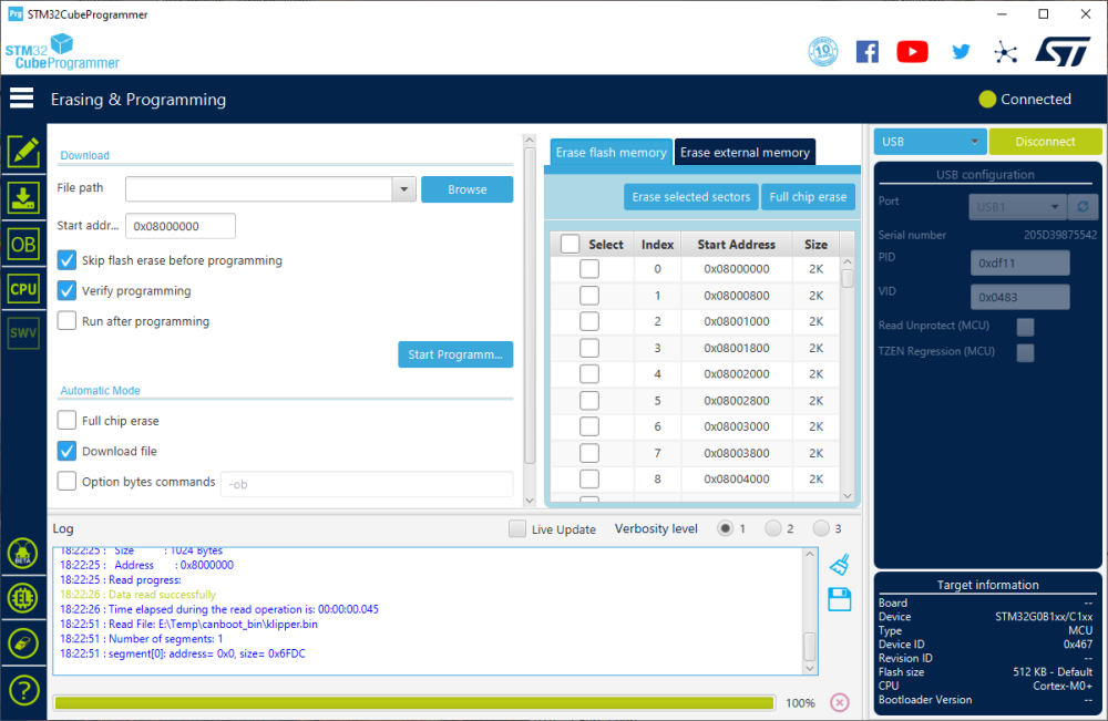

Rien de changé après un 'Full chip erase' Oui, j'ai réinstallé une version 2.10.0 dès le départ.
Cela ne change rien - même erreur
OK. Et avant je recompile avec les bonnes valeurs lol @Savate Apparemment il y a déjà du monde (Dois supprimer tous les secteurs identifiés ou ne pas m'en occuper ?) mais au moins il est passé en mode dfu -sale beste.
Si tu le dis - Tu fais bien de préciser : j'avais restauré PD12/PD13 lol C'est la 1.2 Ca pour être pénible, c'est pénible (même si j'ai eu la bonne idée de ne pas la monter encore sur la STB.) En touS cas je ne parviens pas à passer en mode DFU. C'est semble-t-il un problème déjà décrit concernant cette version mais en utilisation avec U2C (un correctif a d'ailleurs été distribué) - ce qui ne résout pas mon problème.
