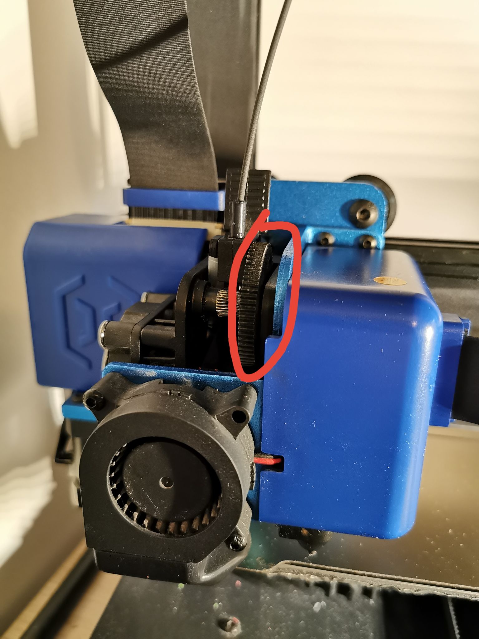

  6. Bonjour à tous, Petites news suite à la réception et changement du bloc complet @MrMagounet : plus aucun soucis!!! Mes impressions n'ont jamais été aussi bonne! Clairement la différence est là, donc que du positif! La bidouille niveau électronique pour les driver attendra, ouf ^^. Je pense clairement que le moteur / pignons étaient un peu rincé + le levier d'extrudeur cassé ne devait pas arranger les choses. Si ca peut aider ceux qui ont des soucis de ce genre Par contre, en cherchant aussi d'où pouvait venir les problèmes, je me suis aperçu d'un truc : suivant la bobine du filaments (souvent lorsqu'elle est en bois), parfois, elle "bloque / frotte" sur les rouleaux, et l'alimentation du fil ne ce fait pas (d'où aussi mon prob initial) J'ai donc déporté la bobine sur un support à part avec juste un axe et là, plus aucun prob. Fallait y penser mais clairement les rouleaux d'origines sont à modifier. Je vais regarder de plus prêt En tt cas, encore merci pour l'aide et les astuces! Le forum est top A+
  7. Bonjour à tous, Ton support @Tony67m'interesse fortement, mais malheureusement aussi bien sur myminifactory ou thingiverse, il n'est plus dispo. Il y a moyen de le récupérer ailleurs / autrement? Merci
  8. @MrMagounetmerci pour ces infos. Dans le doute, j'ai commandé tout le bloc complet (et ca me permettra d'avoir des pièces de rechanges) : https://www.atome3d.com/products/artillery-sidewinder-x2-full-metal-extruder-hot-end-assembled?variant=41405327900823 . Ma buse étant neuve, si une fois le changement fait le prob persiste, alors je me pencherai sérieusement côté driver... Plus qu'à attendre
  9. @MrMagounetaprès avoir lancer un test ce soir sans grande conviction, voilà le résultat... changement direct de puissance de sortie de filament et résultat donc "pourri". Pas de "clac clac" du moteur ce coup, rien. Mais des petits "craquement" au niveau du levier d'extrudeur / roue (craque qui sont la depuis la nuit des temps...). D'aileurs mon levier est calé sinon il se met tjs de biais. Bref je suis un peu perdu ^^. Je devrai pas changer le levier également? A moins que ce ne soit également un symptome de défaillance du driver également? Merci pour tes éclairages en tout cas
  10. merci @MrMagounetpour l'explication. N'étais pas du tout expérimenté dans la partie électronique, je vais m'en rattacher à la partie technique, commander une nouveau bloc complet (vu l'usure du bloc actuel, dans tt les cas, ca ne fera pas de mal) et je referrai un point d'ici là. mais après plutot que de commander un bloc complet, je peux peut être commander que un moteur? Aurais-tu une ref? Merci

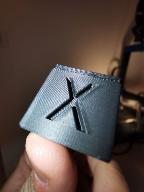

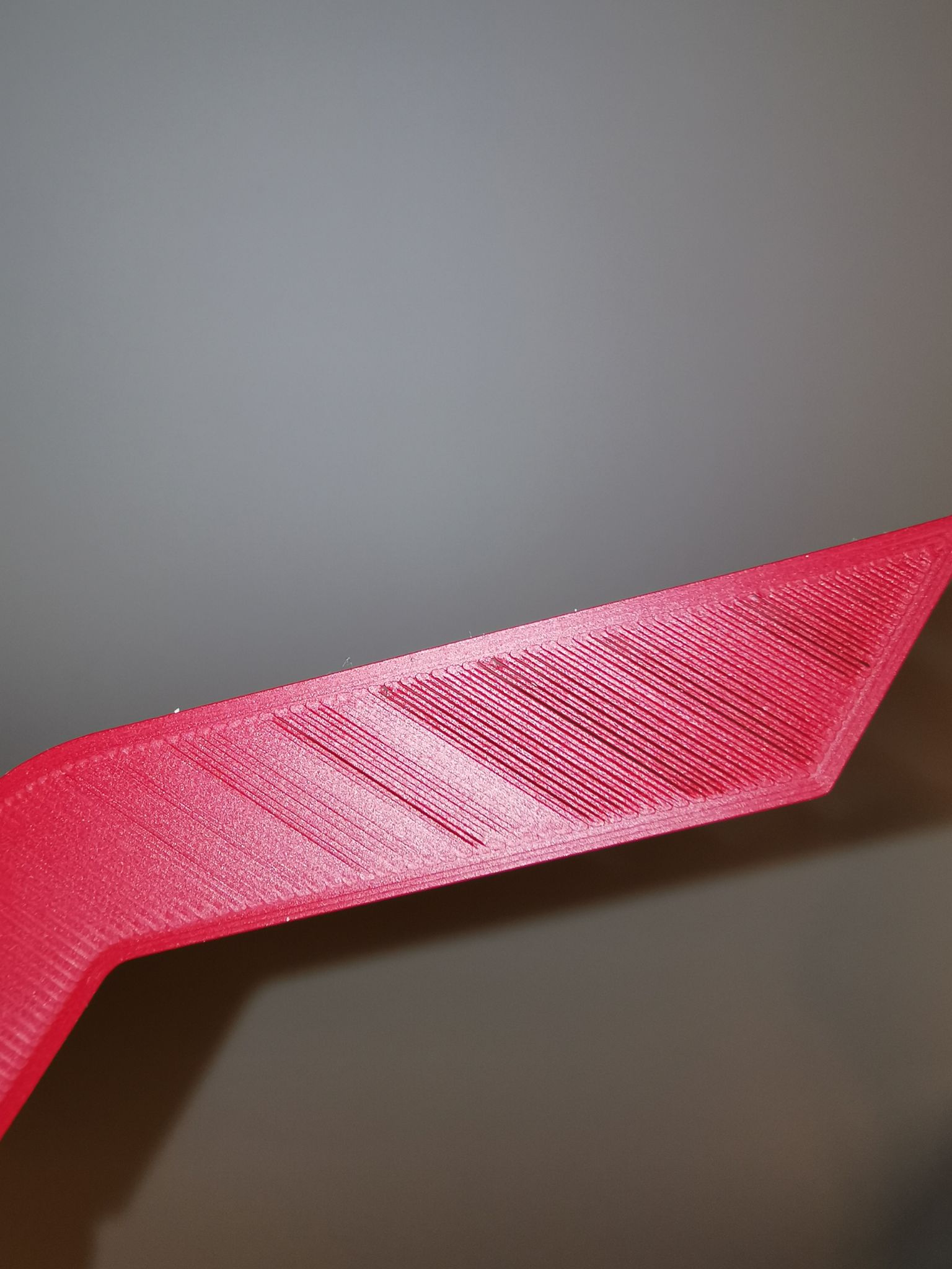

  11. Bonjour à tous Pendant une impression, la roue d'entrainement (entouré en rouge) ce "coince". Il y a un son de "claque / claque", elle fait des va et vient, d'avant en arrière sur des rotations très courtes et très sec. La conséquence est que pendant ce temps, le filament n'est donc plus entrainé et il y a un manque de matière sur le modèl 3D. Cela dur environ 5 / 10 secs et lorsque la roue repars, c'est comme si que la moitié du filament sortait de buse... j'ai démonté totalement l'extrudeur, regler la vis de tension du filament mais rien... J'ai également remplacer la buse pour voir si l'ancienne était bouchée, mais ca n'a rien changé. Je suis prêt à changer tout le bloc par un nouveau, style : https://www.atome3d.com/products/artillery-sidewinder-x2-full-metal-extruder-hot-end-assembled?variant=41405327900823 . J'ai l'impression que le moteur "bloc" du à son usure... Mais avant j'aimerai votre avis / expérience / réglages car là, je sèche ^^ Merci bien en tout cas! Alex
  12. Yes affirmatif, il faut donc la alisser? Merci bien, je checkerai ca cette semaine et te redirai suivant mes essais
  13. Merci pour ces infos. Concernant l'extension, c'est pour le problème de la buse qui frotte?

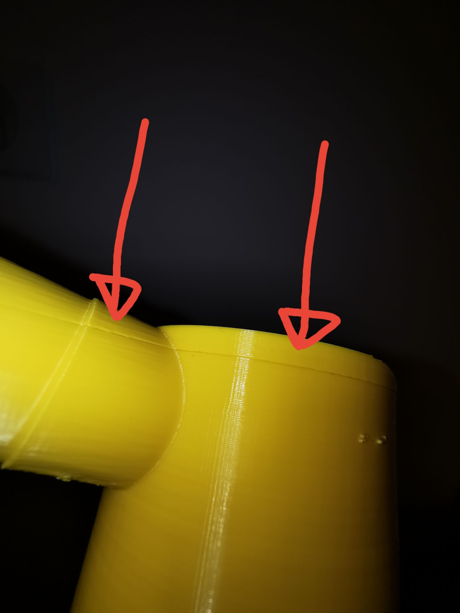

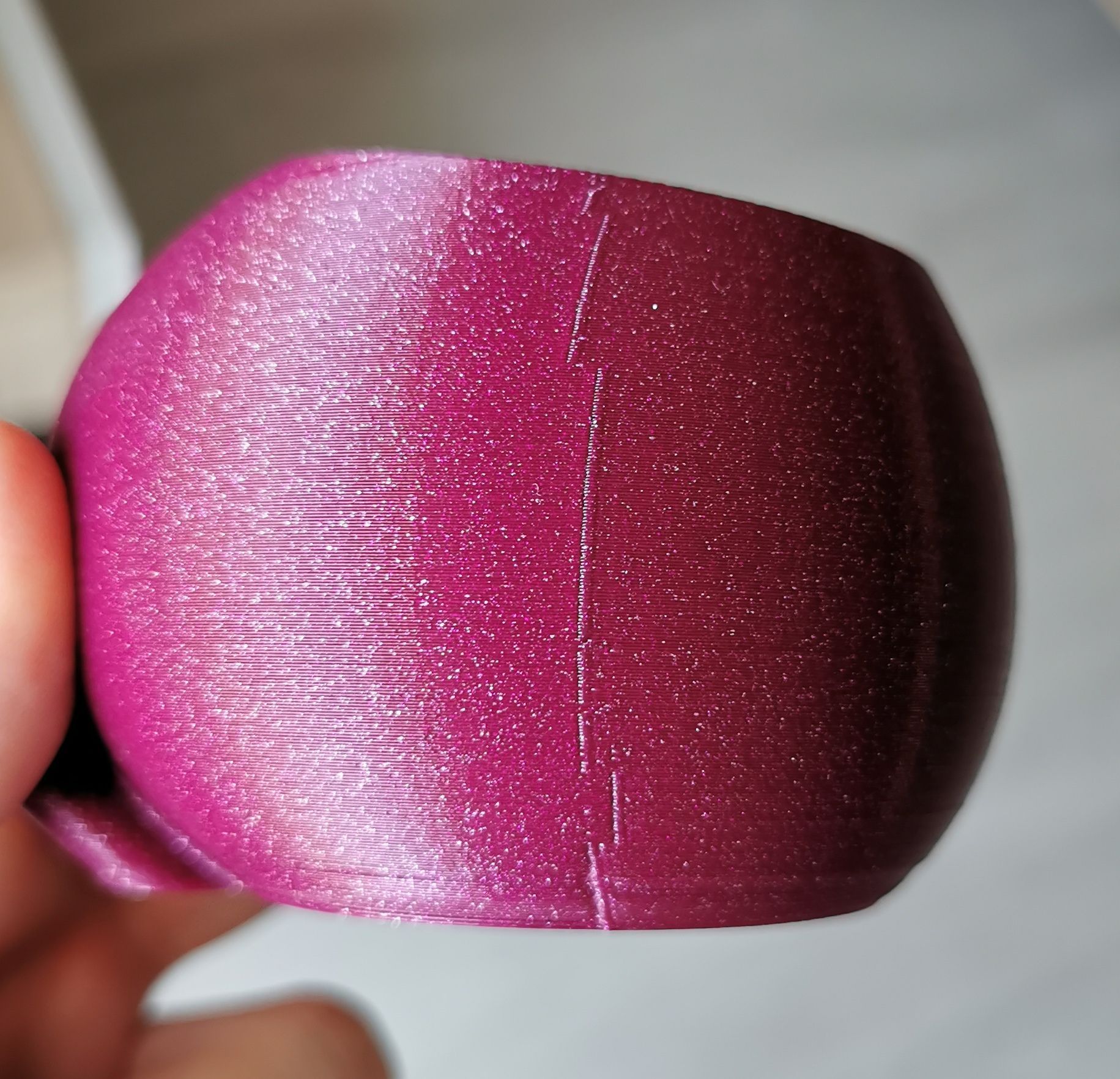

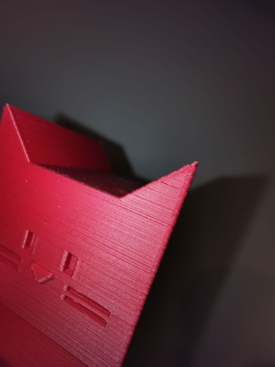

  14. Bonjour à tous, J'aimerai savoir s'il existe une option dans cura afin que le raccordement ne soit pas si prononcé? j'ai testé pas mal chose mais je trouve que c'est encore bien visible Et autre point d'amélioration, lorsque la dernière couche est réalisée, la buse se deplace et fait des marques sur la couche. Dans cura / deplacement / moe de détours, je suis sur : tout. Il y a t'il un prob ou autre chose?! D'avance merci pour vos réponse

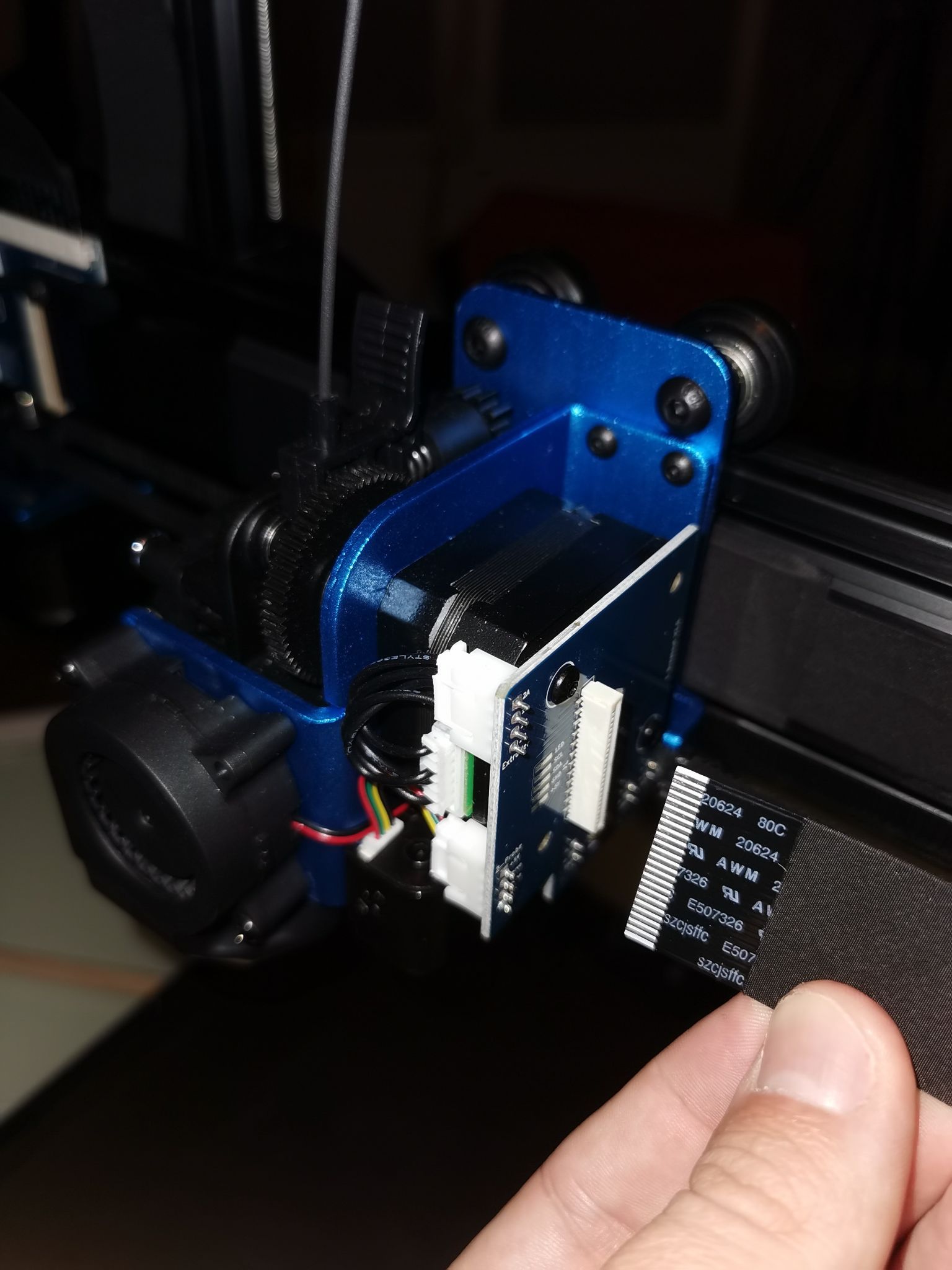

  15. Bonsoir à tous Je reviens vers vous pour vous dire que c'est OK ==> changement de BL touch et tt est rentré dans l'ordre! Du coup je tiens à vous remercier pour votre aide, j'ai appris déjà énormément sur ce forum, et vraiment super sympa de m'avoir bien aiguillé J'ai appris qu'il ne faut plus triffouiller sans TOUT débrancher ^^ @TonyNarko67pour info, de l'envoie de artillery chine, je n'ai donc pas payé la piece, qu'ils m'ont envoyés donc gratuitement et pas de frais de douane non plus, à aucun moment... Donc tant mieux. Suis-je un cas isolé... je ne sais pas ^^ mais voilà pour mon expérience! Maintenant place à de nouvelles impressions

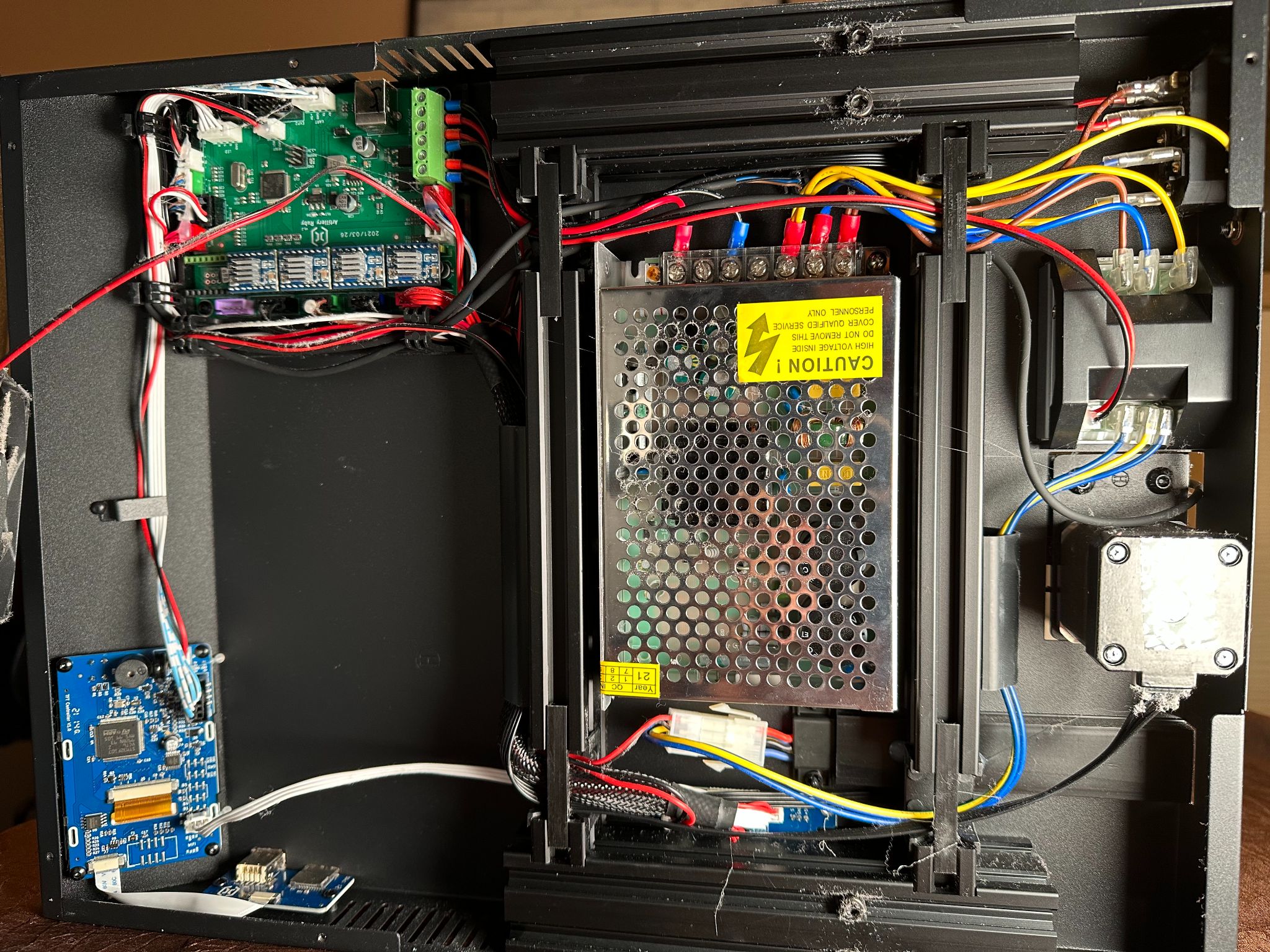

  20. Vraiment sympa de m'aider! Je vois un peu le truc. Concernant la carte (en photo) rien d'incohérent à 1ère vue en regardant la prise du 3Dtouch Les V2 des Genius et SideWinder viennent de sortir et je ne trouve aucune ref du BL touch. Je vais contacter atome 3D pour savoir. Je n'aurai pas pensé que le fait : quand la prise du BL touch est débranchée, tout est ok et que quand elle est branché, c'est écran noire que cela puisse venir d'ailleurs En attendant un BL touch nouveau... je suis un peu coincé du coup? ^^ 3D touch c'est nôté ^^ Ok, merci, je vais donc ouvrir un ticket et.... patienté j'imagine ^^ J'ai écris en parrallèle à Atome3D là ou je l'ai commandé pour savoir la ref du 3D touch, il me redirigeront surement sur le ticket Quelle est la diff entre un BLTouch et un 3D touch (désolé, j'en apprend tous les jours )

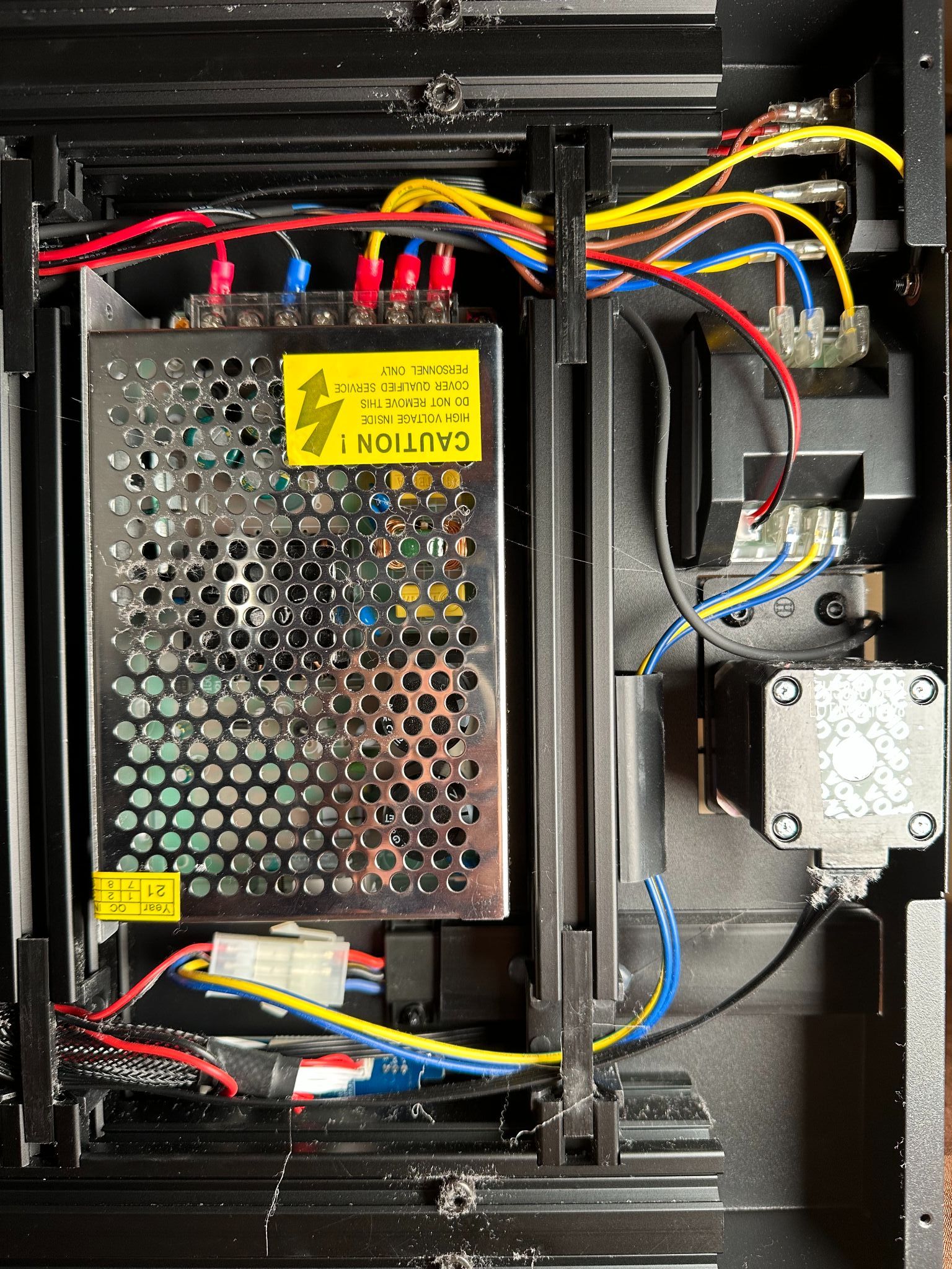

  22. merci pour cette piste! Autant les probs mécanique ne me dérange pas, autant les probs électrique eux me sont totalement inconnu! Mais ca va me permettre d'apprendre du coup en débranchant 1 à 1 les élements ca permettrai de savoir si c'est juste la carte de HS ou si ca ce propage à d'autres? mais si c'est la carte et un autre élément... ca serait corsé ^^ Je vais voir ca Merci Et peut être bete mais le prob ne peux pas venir de la nappe? ==> nappe changée, le prob reste identique J'ai effectué le débranchement 1 à 1 : lorsque la prise du BL touch est déco ==> tout est ok, du moins ca redémarre comme avant. Mais une nouvelle question : Sans BL touch et donc sans fin de course dans l'axe des Z, comment ca va ce passer maintenant? (je ne voudrai pas lancer une impression et casser encore plus ^^) Merci
  23. Bonjour à tous! Après m'être renseigner énormément via le forum, je me suis décidé d'acheter ma 1ière imprimante 3D il y a un mois : une artillery genius dernier modèle. Jusqu'à la, j'apprend, j'imprime, je test... tout allait bien! Oui MAIS ^^ J'ai besoin de vous Ayant démonté la nappe qui relie le direct drive, au moment de la rebranché, la machine était sous tension ==> au moment de l'enfiler, un gros "clack" au niveau de la carte. Depuis, quand la nappe est branchée, c'est black-out sur l'imprimante (écran éteint, ne pouvant rien faire) Lorsque je débranche la nappe, tout redevient normal, je peux bouger les axes et autres mais bien sur ma tête n'est pas reliée et donc ca ne marche pas J'en conclu, et c'est la que je vous demande votre avis, que ma carte "E3D Extrudeur Transfert board" est morte? Ou alors c'est la nappe...?! A part racheter une carte et la changée... Y à t'il d'autres soucis? Merci pour votre retour :) Voici la pièce qui me pose un soucis en ce moment ^^
