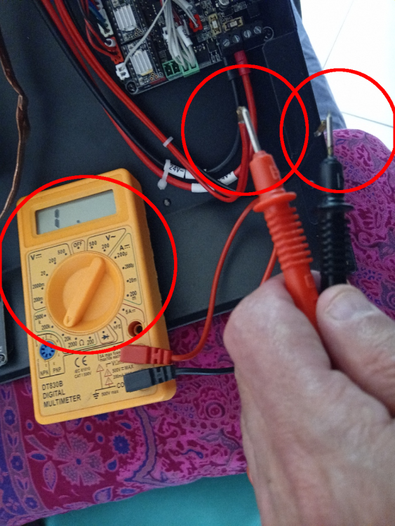

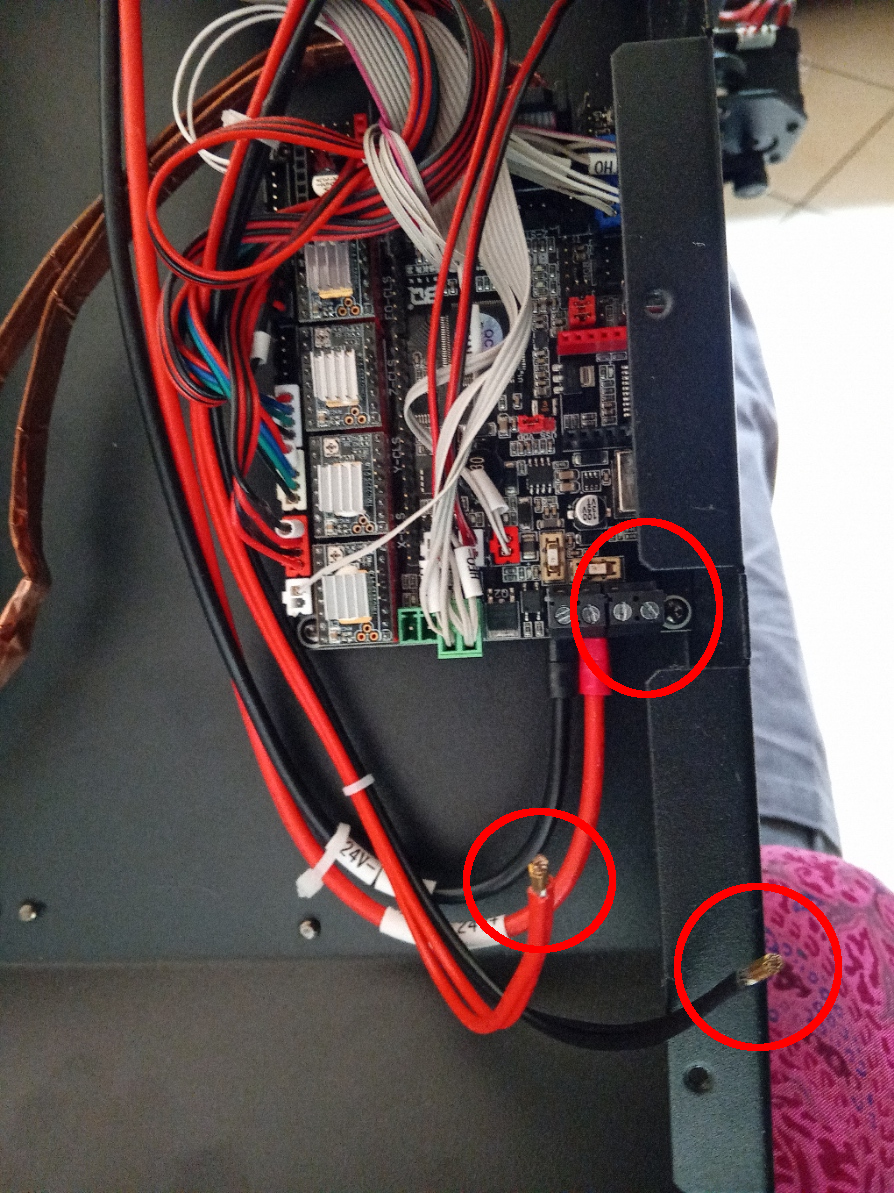

  1. Bonjour, J'ai ouvert l'imprimante et j'ai débranché les deux câbles indiqués sur le schéma si c'est les bons fils : Par contre, la mesure de la résistance ne semble pas fonctionner... Après j'ai un doute sur le bon fonctionnement du multimètre et de son utilisation : S'il faut faire la mesure au niveau du plateau, je ne vois pas trop à quel niveau je dois le faire ?

  3. Mon imprimante : BIQU B1 SE Plus : https://www.lesimprimantes3d.fr/comparateur/imprimante3d/biqu/b1-se-plus/ Bonjour, Je me permets de solliciter votre aide pour obtenir des informations sur les modalités pratiques à réaliser pour déceler un problème. Je possède depuis trois ans une imprimante 3d Biqu B1 SE plus qui ne fonctionne plus au niveau du plateau chauffant. En effet, celui ne chauffe plus. La tête d'impression chauffe parfaitement, aucun souci à ce niveau mais, par contre, le chauffage du bed ne répond plus et ne permet plus de réaliser des impressions. Je n'ai pas de message d'erreur mais simplement, si je monte la température du plateau chauffant, rien ne se passe. L'imprimante ne réagit pas, ne monte pas la température du bed... Ma question est de savoir : quels sont les diagnostics à réaliser pour définir l'origine du problème ? Que faut-il faire pour réaliser le diagnostic ? J'imagine que le problème peut se situer à plusieurs endroits mais je n'ai aucune connaissance dans ce domaine pour arriver à détecter l'origine du problème.

  5. Bonjour, J'ai un souci depuis hier avec mon imprimante 3d Biqu B1 SE Plus (https://www.lesimprimantes3d.fr/comparateur/imprimante3d/biqu/b1-se-plus/) J'ai un message d'alerte qui m'indique ceci : "Printer Halted Please Reset heating Failed Bed". Du coup, l'imprimante se bloque et il n'y a plus moyen de faire quoi que ce soit. J'ai testé aujourd'hui un préchauffage et je vois que la température du Bed ne décolle pas des 16° alors qu'il doit atteindre les 60° et qu'au bout de quelques minutes, le message d'erreur apparait (voir la pièce jointe). Je ne sais pas trop ce qu'il faut faire pour vérifier les câbles. J'ai comme l'impression qu'il s'agit d'un problème de thermistance mais je ne sais pas trop où est relié les câbles au niveau du bed. Mais, c'est, peut-être, autre chose... Avez-vous des suggestions sur des solutions à ce problème ? Des manipulations à réaliser pour tester.
