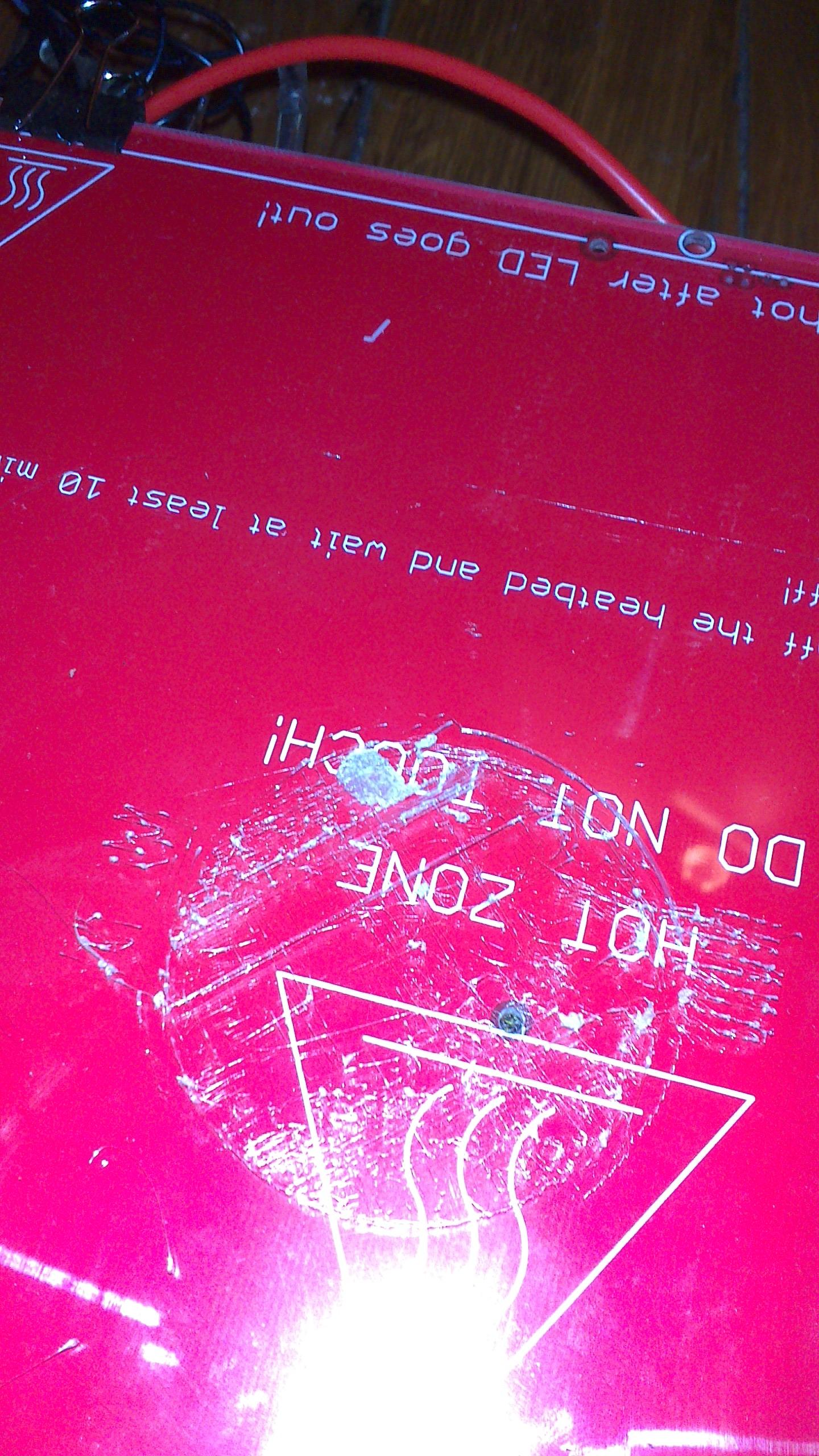

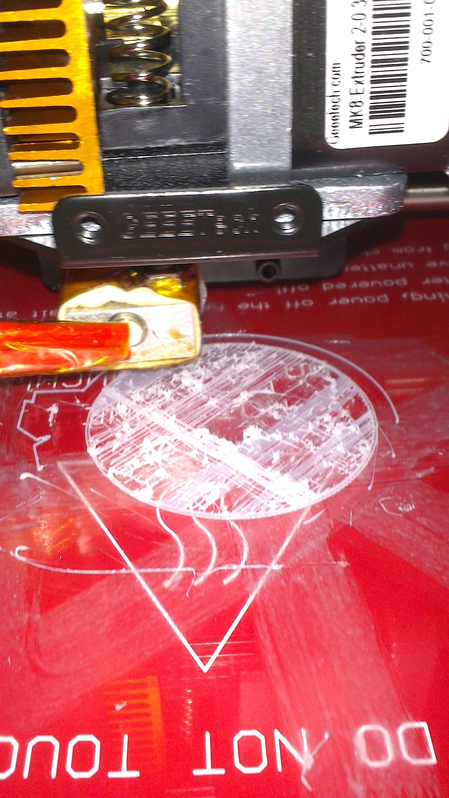

  2. Bonjour, je veux faire ça : https://www.cgtrader.com/items/635835/download-page#_=_ Et j'obtiens ça : à gauche c'est la version sous carte sd avec PLA fil blanc 1.75mm de chez grossiste 3D T° EXtr à 210, T° hotbed à 40, d'abord passé sous Cura puis repetier en intégrant le clicing de cura. J4ai testé avec Slicer sans succès également à droite c'est la version branché sur usb avec PLA phospho du même fournisseur , cette fois j'ai changé de fichier, je suis passé sur Simplify3d avec le profil Prusa I3 PLA... Voilà je suis ouvert à toute suggestion vu que ça fait plusieurs jours que je me casse le crane là-dessus et que ça ne fait qu'empirer...
  3. Bonjour, voilà ma config : Prusa I3 B pro Extruder d'origine PLA blanc de chez Grossiste 3D Hotbed voila j'ai quelques soucis avec mon imprimante concernant la qualité d'impression je m'explique : Après avoir fait tous les réglages recommandés (hauteur du lit, fin d'axes, etc...) et niveau paramétrages j'utilise Repetier en intégrant Slicer pour le tranchage, j'ai imprimer ma première pièce via usb et c'était parfait ! (enfin y a toujours mieux en terme de finition mais vraiment la pièce avait les proportions attendues, une bonne solidité et belle finesse dna sles endroits délicats) Ensuite j'ai voulu testé en G.code via SD card et là c'étai vraiment pas terrible, donc j'ai reparamétré directement via l'écran LCD au niveau des axes vitesse etc. Et là c'était très bien également. Enfin j'ai tenté une impression de plus grande ampleur (un porte smartphone représentée par une petite statue d'homme qui tient le support sur lequel repose le smartphone). L'impression devait avoir dans les 15 cm de hauteur mais à peine arrivée au tiers de l'impression la qualité s'est considérablement dégradée jusqu'à n'être plus qu'un amas de fil qui ne tient plus sur grand chose. Depuis je n'arrive même plus à démarrer correctement une impression. Le fil n'est pas uniforme il présente des micro-boulette tous les mm avec des fils entre. je trouve le fil d'impression beaucoup plus fin qu'avant. Et le fil n'accroche parfois pas du tout au lit. Après j'en suis à peine à ma 15e tentative donc j'espère ne rien avoir déjà bouché... J'utilisai ici une temp extrudeur à 200°c et une temp lit à 40°c Au cas où j'ai quand même extrudé manuellement avec une pièce qui était fournie dans le kit (un grande tige en métal pour passer dans l'extrudeur) et j'ai quand même ressortie la tige à plusieurs reprise avec du plastique brulé au bout de la tige.... Voilà mes questions : Comment savoir si le fil extrudé est à la bonne dimension (je fais pas trop la dif à l'oeil nu entre 0,1 et 0,3 mm...) ? Comment solutionner le problème des micro-boulettes ? Quelle est la bonne température du lit pour du PLA ? (sachant que je vois partout que 0°c c'est bien et qu'à d'autres endroits c'est 50 voir 65 °C....) Quelle est l'utilité du lit ? Quelle est la température d'extrusion idéal pour ce PLA ? et comment l'identifier ? (Pour info mon fil à tendance à s'entortiller revenir vers la buse pour faire des grosses boulettes... rapport avec la t°c ?) Toute aide est la bienvenue ! Même quelques mots de réconforts au points où j'en suis ça fera toujours plaisir ^^ Si vous avez besoin de plus d'infos n'hésitez pas à demander !!
