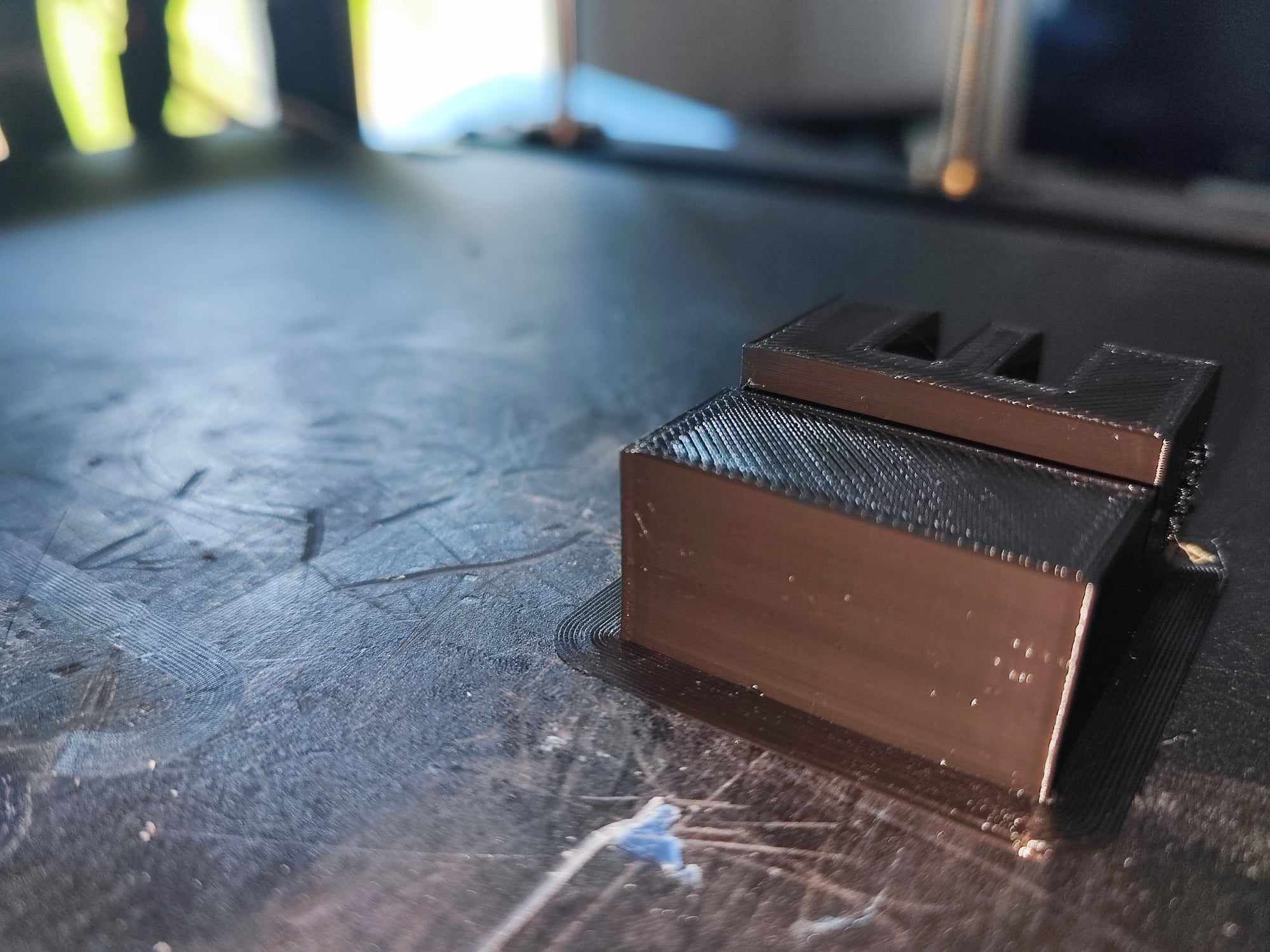

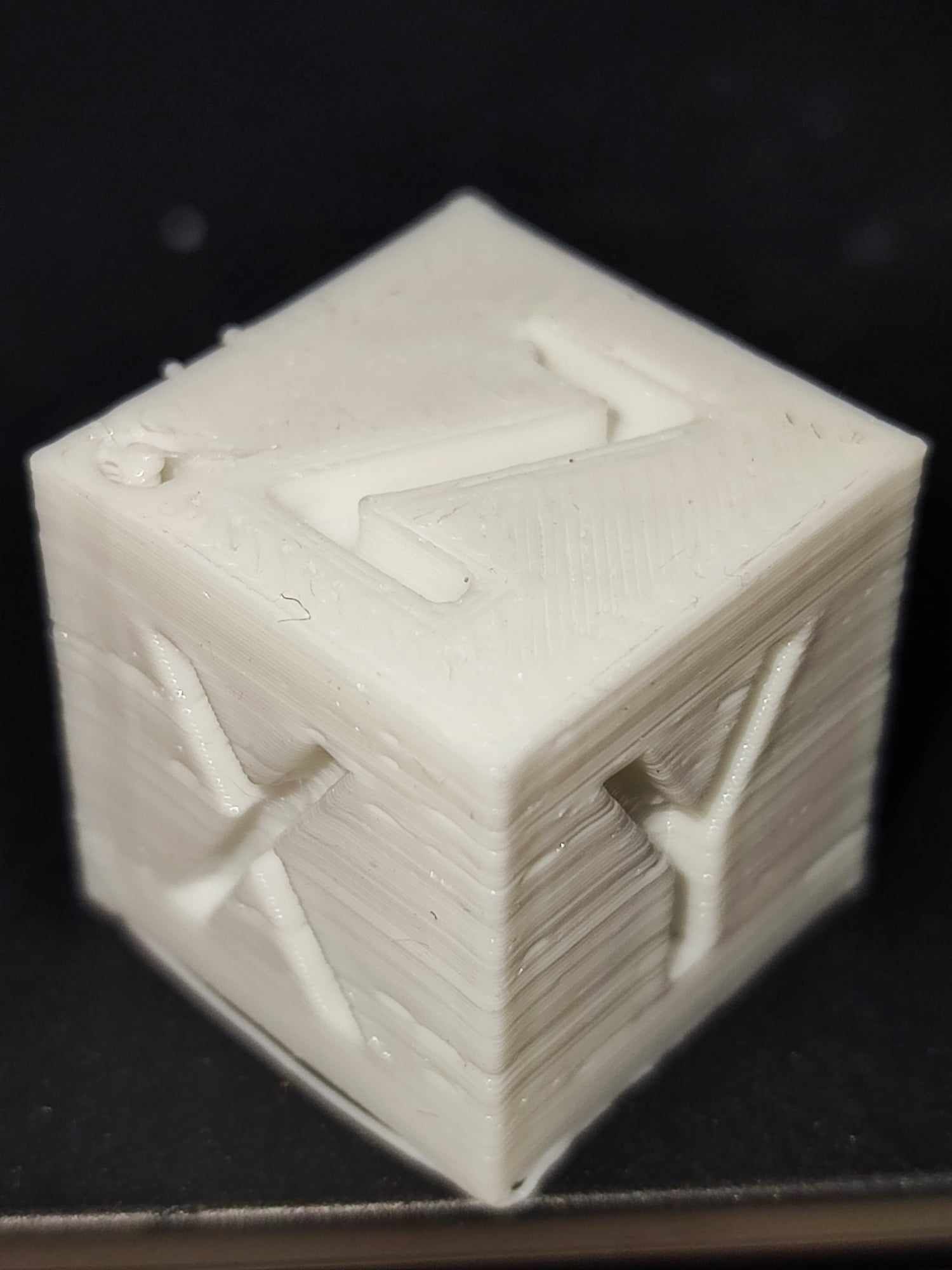

  3. Bonjour Alain, Non, je n'ai pas refait la calibration de l'extrudeur, la calibration est elle liée au logiciel? (elle a l'air correcte sur l'ancien ordi) Dès que j'aurai fini d'usiner mes 3 pièces en cours, je pense que je pourrai voir à ça J'ai l'impression que les problèmes viennent des réglages du slicer J'ai slicé sur Cura de mon ancien ordinateur un cube de calibration, le résultat est moyen, mais cela ne ressemble pas aux catastrophes quand le fichier est découpé sur ma version la plus récente de Cura (à part peut être un soucis de collage entre les couches) J'ai augmenté la température de 5° et j'ai redécoupé sur le Cura de mon ancien ordinateur et je vous transmet le résultat, ci dessous après 2h44min d'impression. J'ai deux autres pièces dont j'ai besoin, j'ai commencé l'impression (4h47 et plus de 12h pour la prochaine) la calibration sert à l'interpretation du Gcode, non? Si cela fonctionne avec les fichiers créés sur l'ancienne version de Cura, le problème ne pourrait pas venir de là, si?

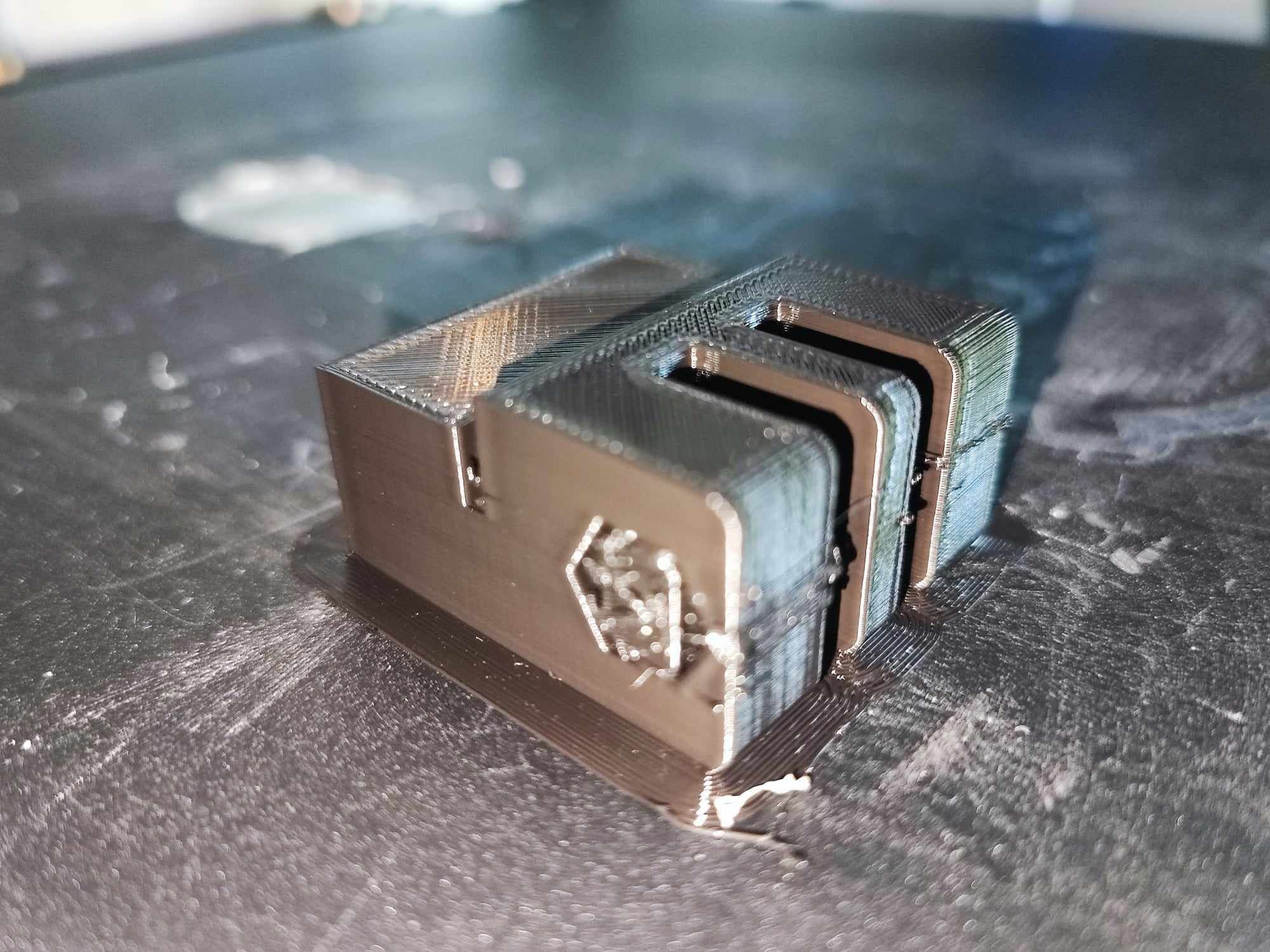

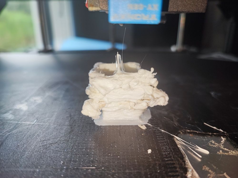

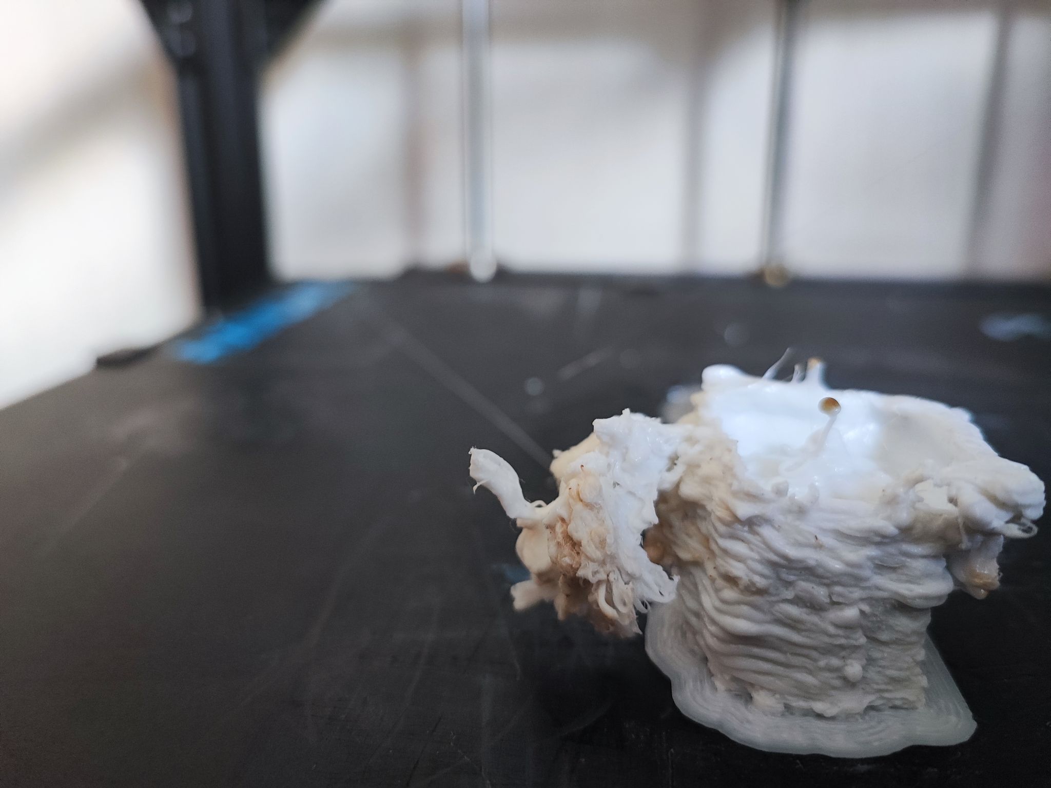

  4. En suivant les conseils et explications de @PPAC, je viens d'importer le profil CURA depuis le fichier .gcode qui s'est bien imprimé, je viens de lancer l'impression du fameux cube de calibration avec ce nouveau profil, je vous mettrai le résultat quand l'impression sera terminée Voilà le massacre! c'est déprimant... on reprend les réglages d'un fichier bien imprimé et cela donne un carnage comme resultat
  5. En suivant les conseils et explications de @PPAC, je viens d'importer le profil CURA depuis le fichier .gcode qui s'est bien imprimé, je viens de lancer l'impression du fameux cube de calibration avec ce nouveau profil, je vous mettrai le résultat quand l'impression sera terminée

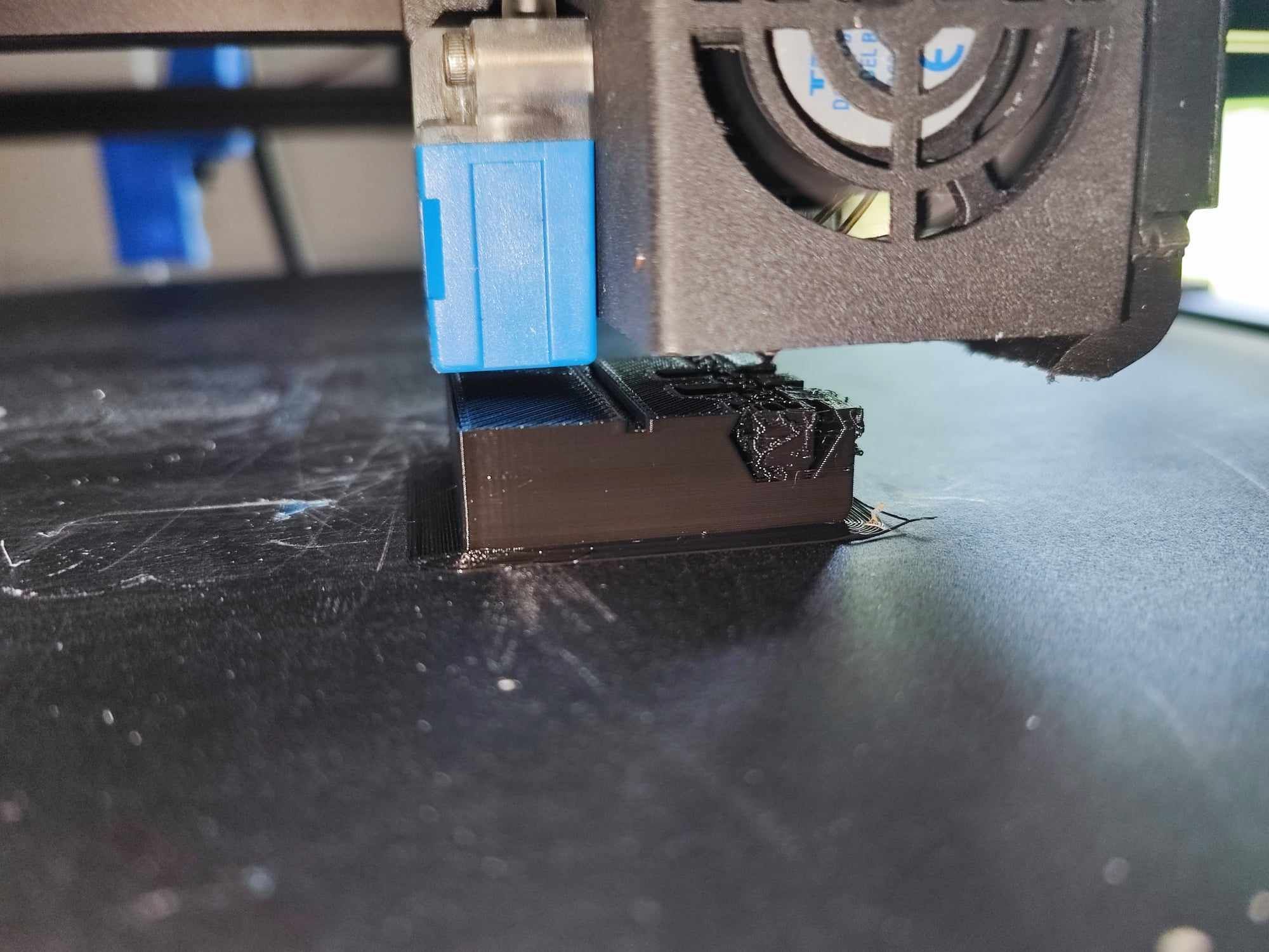

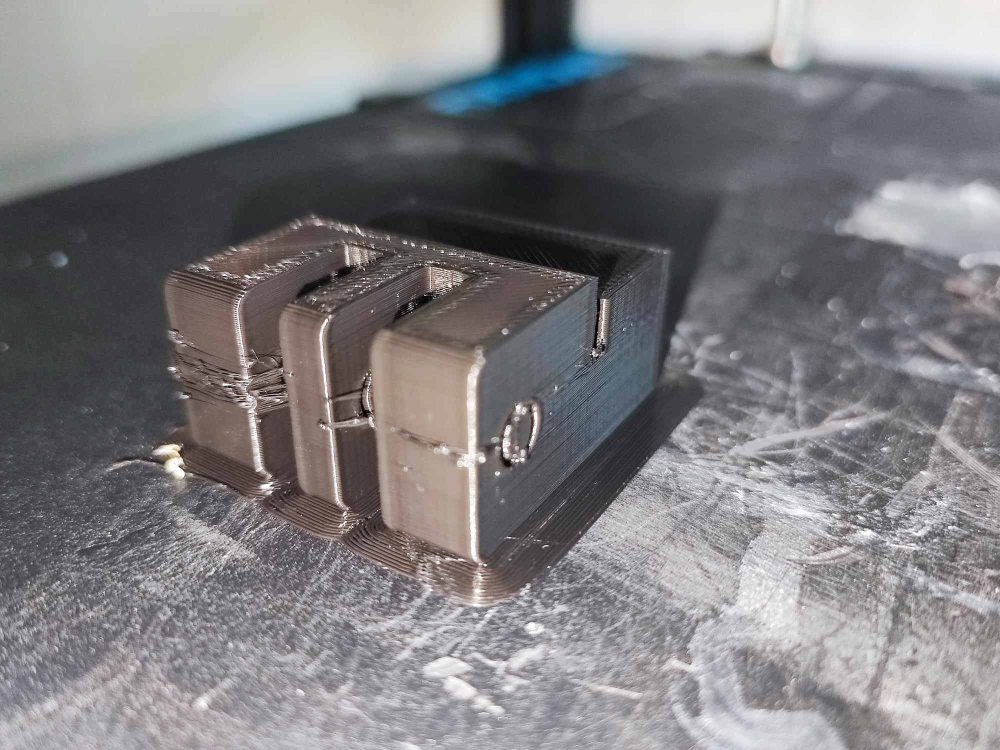

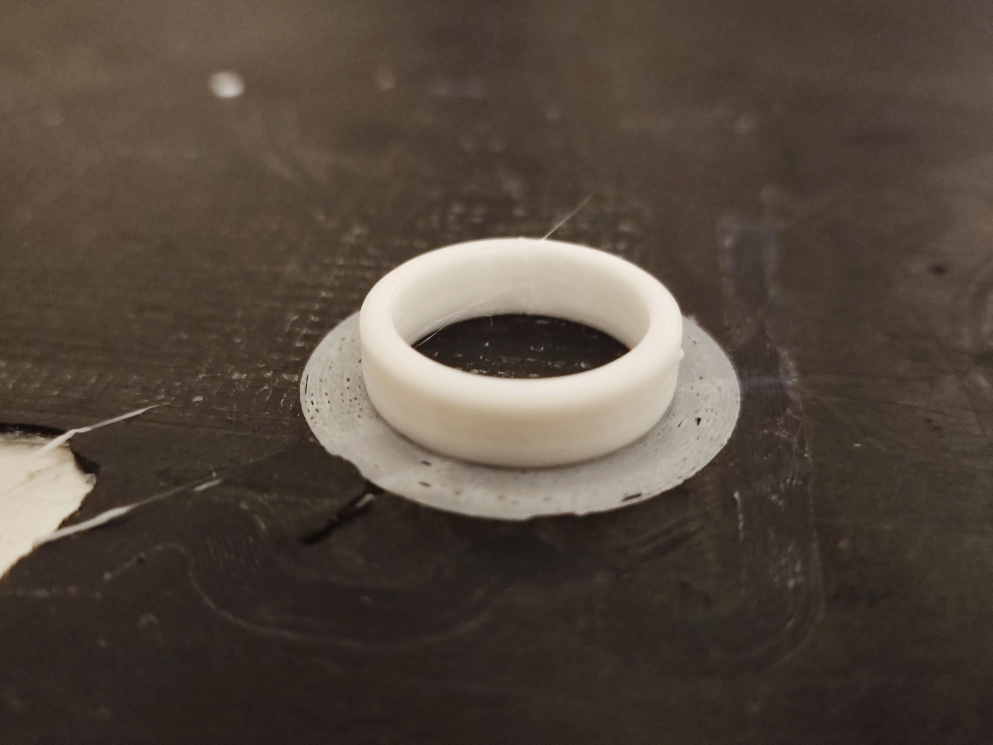

  6. Bonsoir Messieurs, excusez mon retard, j'étais absent depuis une dizaine de jours et sans ordi sous la main J'essaie d'apporter des réponses à vos interrogations dès demain Bonsoir Messieurs, je viens d'essayer d'imprimer un ancien fichier qui s'était bien imprimé, pour info c'est le fichier d'une bague qui vient se mettre autour d'un roulement à bille. Le résultat est correct et le ventilateur de refroidissement du fil fonctionne correctement, à priori. je vous mets une photo, le gcode. J'ai aussi une petite vidéo de 3s, si j'arrive à la charger parce que l'extension ne plait pas au site... Bague anti rayure.gcode Je ne vois pas d'extension autorisée pour les fichiers vidéos

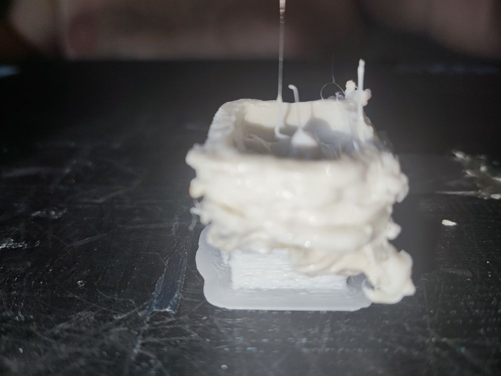

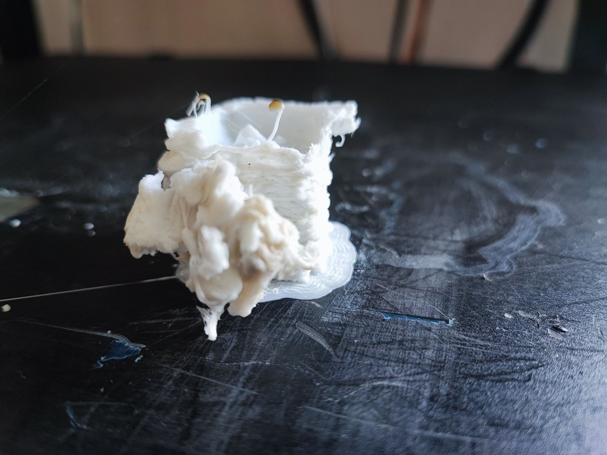

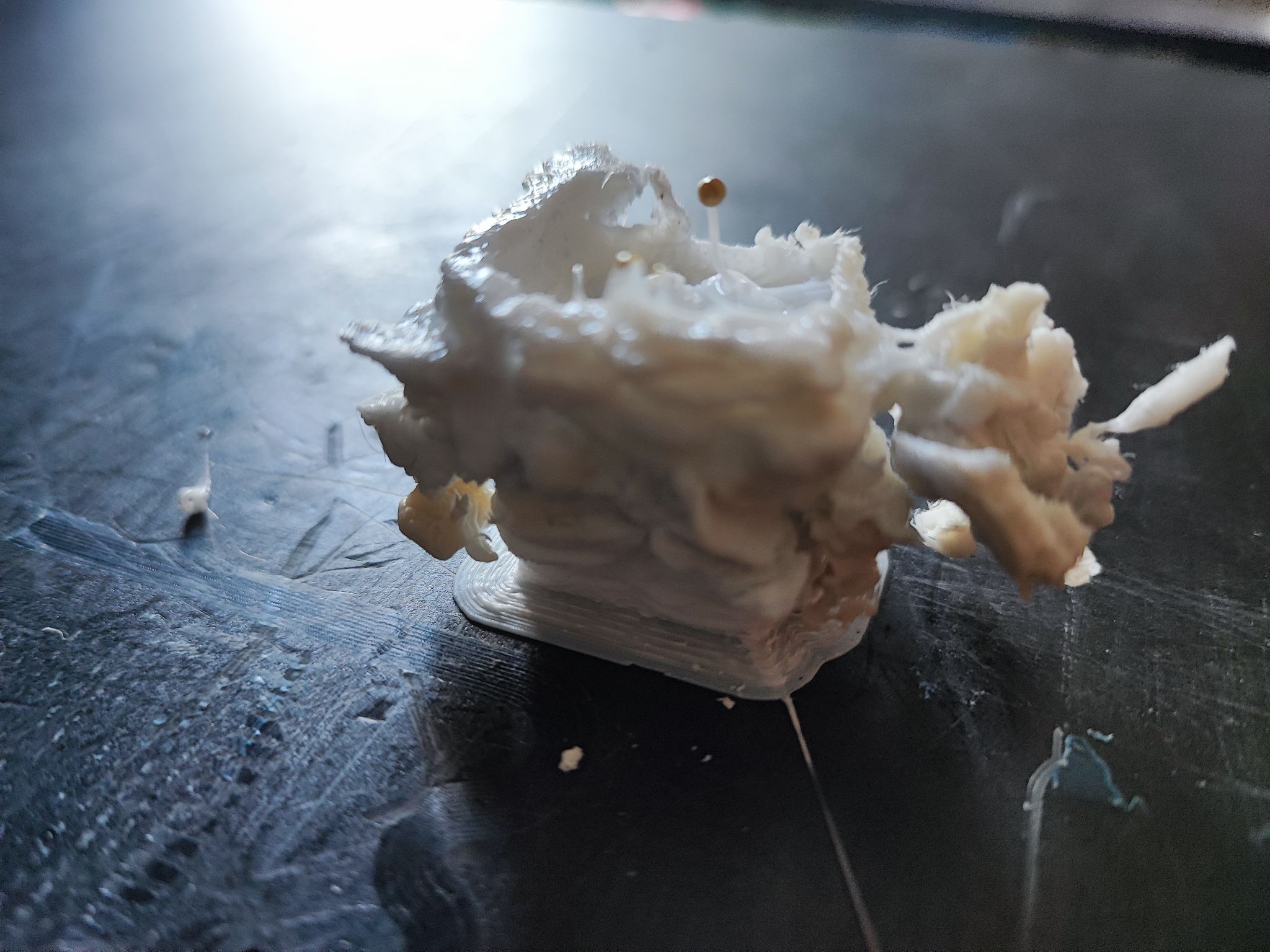

  8. Bonjour PPAC, merci de ta réponse. Hier, je me suis battu avec mon ancien ordi et j'ai téléchargé un profil qui (il me semble) fonctionnait à l'époque. je l'ai importé sur le nouvel ordi, et j'ai essayé d'imprimer un nouveau cube de calibration : un vrai carnage!! Encore pire que le 1er, voici les photos : 0 Quel carnage!!! Sinon, j'ai essayé de téléchargé le plugin dont tu me parlais pour les paramètres, mais je ne l'ai pas trouvé dans l marché, j'ai alors suivi le lien dans le post que tu m'as montré, mais cela ne va que jusque Cura5.4 alors que je suis en 5.6.0 J'ai téléchargé le plug in Settings Exporter Je mets en pièce jointe les paramètres pour la 1ère et la seconde impression du cube, si cela peut aider (lextension est en : .json) Paramètres.zip

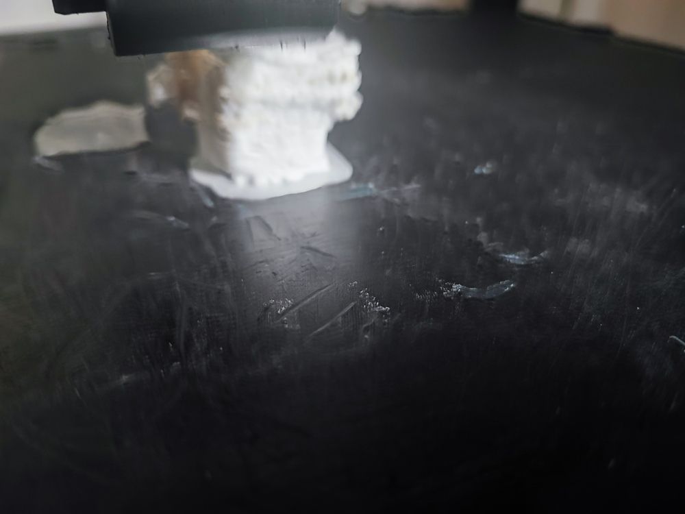

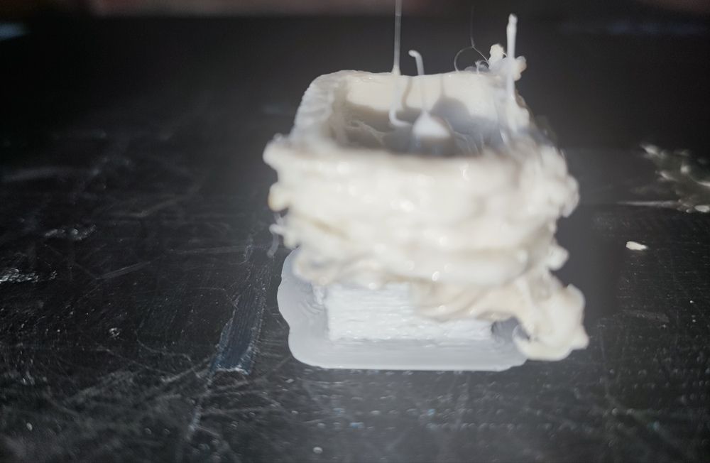

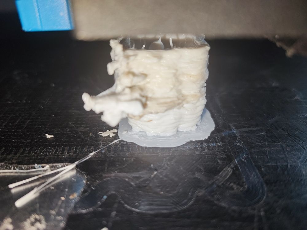

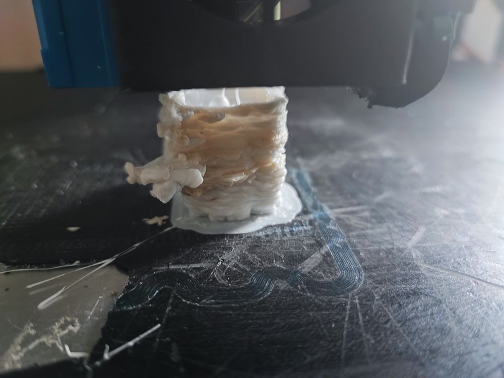

  9. Bonjour, archi débutant, j'ai de nouveau un problème avec mon imprimante (Tronxy X5SA-400-2E). Cette dernière fonctionnait bien (même si je trouvait que les couches étaient limites à se détacher), j'ai eu un ordi qui a cramé, j'ai donc dû réinstaller un nouveau cura sur le nouvel ordi, j'ai bien essayer de remettre les mêmes réglages, les impressions foirent. J'ai donc téléchargé un cube de calibrage sur un site de fichier (Cults3D, si j me rappelle bien) et j'ai essayé de mettre les réglages expliqués (du moins ceux que je comprenais....) Mais quand j'imprime, c'est un carnage! Vu comme le plastique dégueule, je dirai que cela chauffe trop (ou ne refroidis pas assez vite quand il est déposé) Il y a même un endroit où le plastique est brûlé à la fin de l'impression Je vous joins quelques photos : Je ne sais pas si je peux télécharger quelques part les paramètres pour que vous m'aidiez en m'expliquant quels paramètres modifier Avez vous une idée? Merci de vos retours

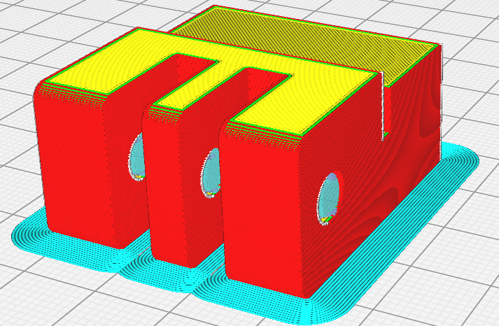

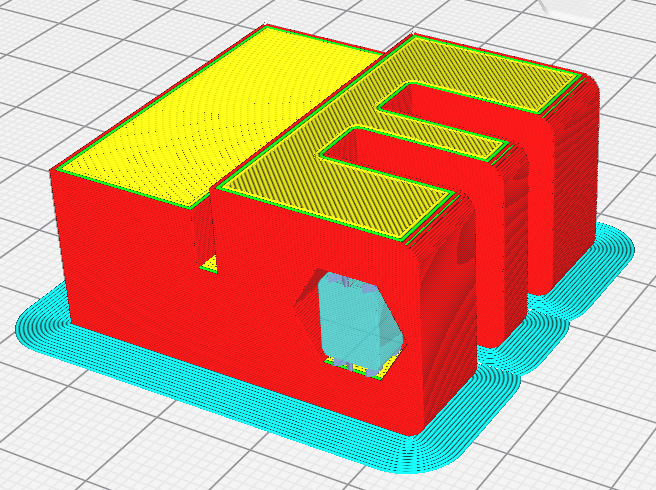

  10. Bon, tu avais détecté le problème du 1er coup! Merci vu que mon plateau est un peu abimé (le buildtack s'est arraché 2 jours après que je l'ai changé en décollant une pièce), je me décalais toujours un peu du centre sur CURA, mais en me remettant bien a centre sur CURA, l'imprimante démarre bien à X=0 et Y=0 J'ai relancé l'impression en décochant "origine au centre" dans les paramètres/configuration de l'imprimante et l'impression démarre bien au centre du plateau Encore Merci
  11. Salut PPAC, merci de ta réponse Non, ce n'est pas forcément en bas à gauche je vais mettre une photo de CURA et une de là où démarre l'impression (une petite dizaine de minutes, le temps que l'imprimante chauffe
