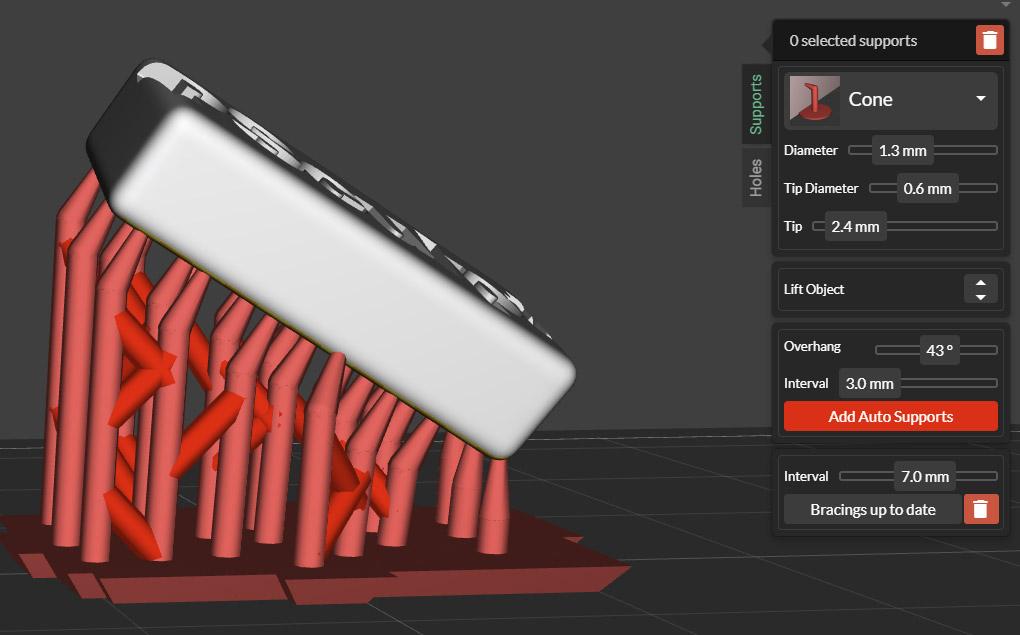

Tiens , tu as utilisé Wanhao Workshop pour la LD-001 ? En tout cas, a vu d'oeil : Tes supports, change la taille des tiges, plutôt 1mm (minimum !) et une pointe à 0.6mm (minimum). Mieux vaut en mettre moins, mais plus gros (et costauds). Je soupçonne un manque d'exposition, à priori aucun support n'a vraiment démarré, c'est souvent la cause. Pas besoin d'avoir autant de lift. Donne aussi de l'angle latéral, pas que sur un seul axe. Génère quelques traverses la prochaine fois Sinon, fais toi un fichier de test tout simple pour valider les paramètres. La, tu fais un truc trom compliqué, tout ce que tu vas réussir à faire, c'est te dégouter... Ci dessous une capture de mon fichier de test, sur la Wanhao D7 que je suis en train de tester, compares la tailles des supports..
C'est un peu hors sujet, mais tu peux venir en discuter sur le Discord de Polysculpt, c'est dédié aux créatifs (et pas que en 3D) : https://discord.gg/2QgVEDQ
Tu peux aussi mettre une photo du modèle dans le slicer avec les supports ? Sinon ce que je peux dire : Il faut que la pointe de tes supports soit un peu plus large. le SLA LCD a besoin de plus d'exposition sur les parties fines, comme les pointes de support justement... En gros, si tes pointes sont sous exposées, il y a un risque qu'elle n'accrochent pas. N'hésites pas à faire une base plus large au niveau de tes supports, souvent les impressions "foirent" à cause de ça. Mes bases font 2mm d'épaisseur, avec une forme de cone écrasée pour créer un petit surplomb, facilitant le décollement de la plateforme une fois l'impression terminée. Quel que soit le logiciel, il faut -toujours- vérifier les supports et surtout, les parties en surplomb, pour être sur qu'il y a toujours un support qui soutient bien une partie qui commence à imprimer dans le vide. Ne -JAMAIS- se fier aux créations de supports automatiques, surtout pour les modèles fins, détailés. Pour trouver ton bon réglage d'exposition, n'hésites pas faire une impression de test, pas trop grande pour ne pas perdre trop de résine, puis surexpose ton impression, genre de 50%. Si tout est OK, relance une impression en baissant la valeur d'exposition, etc.. jusqu'à trouver ce qui passe bien en terme de temps et qualité d'impression. Toujours mélanger la résine avant l'impression, avec une petite spatule, sans abimer le film bien sur. Toujours filtrer la résine suite à une impression ratée, cela évite que les impressions suivantes ratent, à cause de débrits ou résine partielement solidifiée empèche le bon déroulement de l'impression. Jamais imprimer un modèle à "plat". Ton buste par exemple, semble avoir une base plate, parallèle à la base. Il faut toujours donner un angle pour imprimer progressivement cette base et non d'un coup. Attention aux effets ventouse si le modèle est évidé. Il faut -toujours- que la résine liquide puisse circuler sans le modèle et ne pas se retrouver piégée dans le modèle. Pareil avec des bulles d'air. Ton buste semble évider et cela peut jouer. idem avec certaines parties de ton casque. En espérant que cela aide un peu
