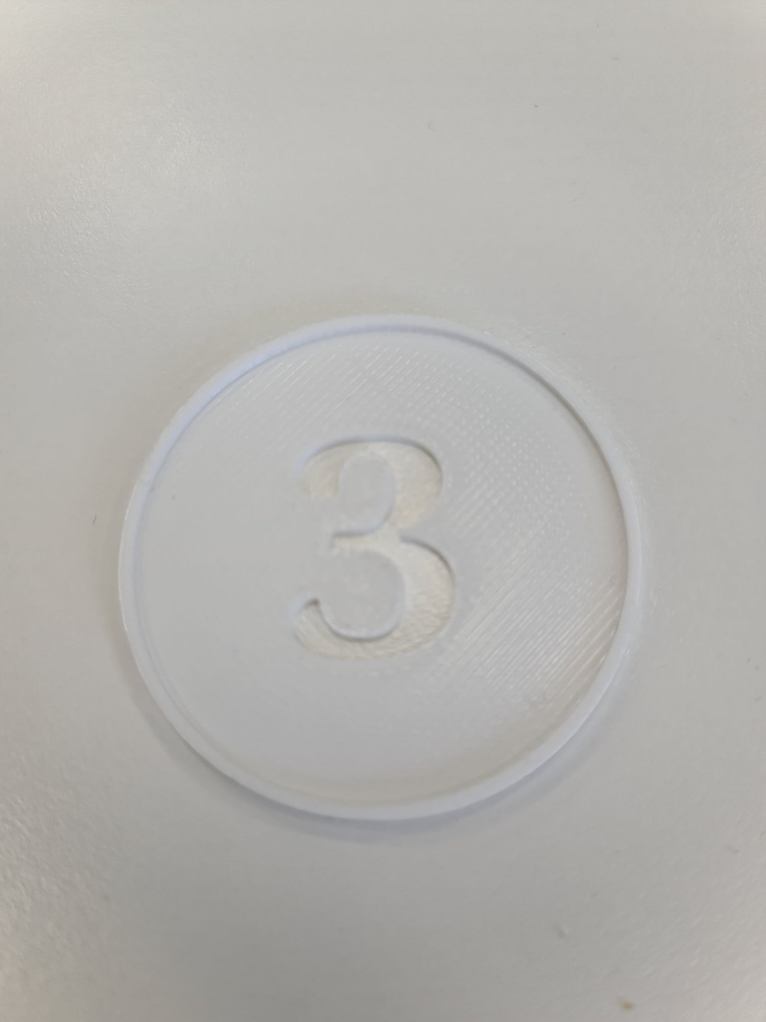

  1. Bonsoir à tous, Après les conseils de @PPAC j ai mis le débit à 95% et mes jetons sont de meilleure qualité. Mille mercis à lui.

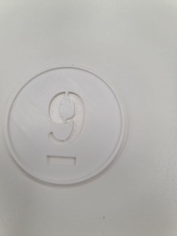

    Hello l'ami, j 'ai aussi une 3D40 et des problèmes de ligne sur la dernière couches. As-tu également ce problème? D'avance merci pour ta réponse.

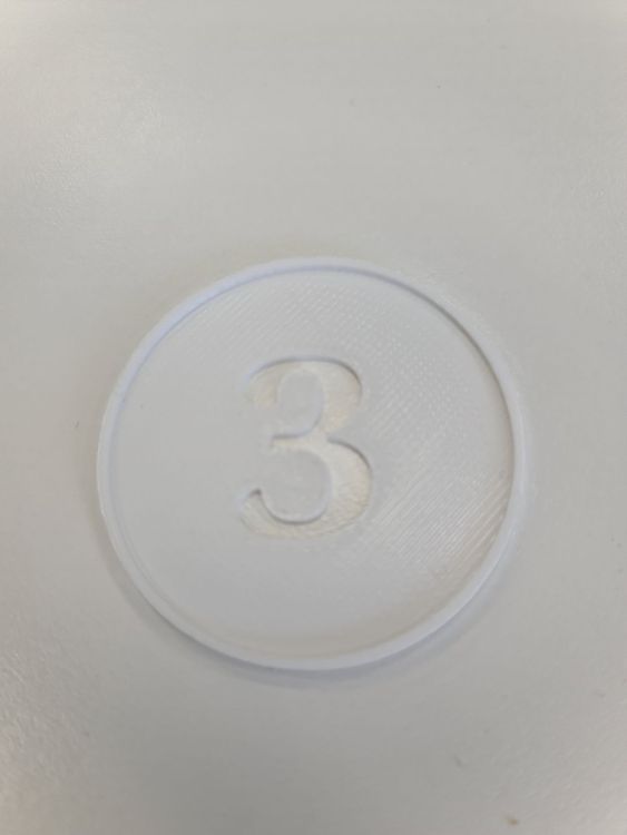

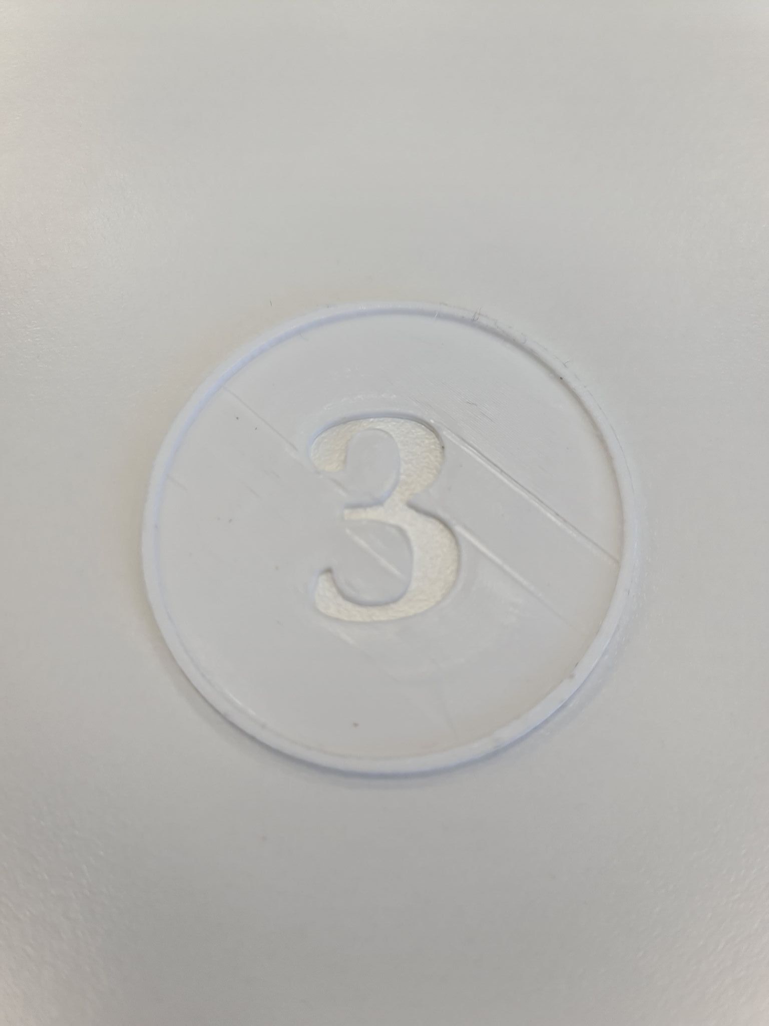

  4. Bonjour à tous, Je suis nouveau dans le forum et propriétaire d'une imprimante DREMEL 3D40. J'essaie d'imprimer des jetons d'identification d'une épaisseur de 0,8mm pour la partie centrale et de 1,6mm pour le rebord. Les jetons ont un diamètre de 45mm. J' ai réussi grace à l'étirage à avoir une dernière couche lisse en mettant un flux d'étirage à 3% mais j'ai toujours 2 à 3 lignes où il manque une couche. Lorsque je regarde comment elles apparaissent, je remarque que c'est aux endroits de jonction. En effet l'imprimante lorsqu'elle fait une impression d'une couche ne la fait pas d'un coup. Elle commence le bas, ensuite le haut et revient pour finir le milieu. J'essaie tous les réglages possible mais je n'y arrive pas. Pourriez-vous me conseiller? J'utilise Dremel Digilab 3D slicer qui est en fait Cura pour Dremel. Mes hauteurs de couches sont de 0.1 La température d'impression de 205°C la rétractation est activée D'avance grand merci pour vos conseils. Je vous joins le Gcode comme demandé par @PPAC et la photo du jeton san étirage. Là clairement on voit que le jetons n'est remplis que de lignes. L'étirage permet le lissage presque parfait de la dernière couche. Concernant le calibrage du débit et de l'extrudeurc omment doit on faire? Je sais, je suis débutant gcode jeton 3.gcode
