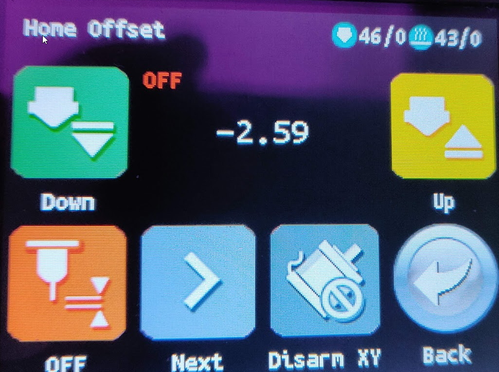

J'ai une question quand même sur le z-offset. J'avais pris l'habitude de le régler avec une feuille de papier après un ABL, mais au démarrage de l'impression j'ajustais un poil pendant les boucles pour avoir une première couche parfaite. Je viens de découvrir qu'avec ce fw on ne peut plus intervenir dessus pendant une impression. C'est bien le menu menu/settings/machine/tuning/h offset ou est-ce qu'il y a un autre moyen de le régler ? Je crois que je n'ai pas compris ce menu ON / OFF repasse à OFF chaque fois qu'on sort du menu et qu'on revient, Next n'est jamais actif et ne sert à rien (chez moi) et disarm (désactivation des moteurs) n'a rien à faire là... En résumé vous faire comment pour régler z-offset ?
Je comprends, Mais comme le TFT est "intelligent" on pourrait imaginer que si la température du plateau (qu'il reçoit depuis la carte mère toutes les secondes) augmente de plus de 15°C en une minute, ce n'est pas une variation "climatique" et le plateau est parti en chauffe à partir d'un logiciel extérieur. On passe alors l'écran en mode "impression déportée" et on va à la pêche aux paramètres X/Y/Z... dans la carte mère pour afficher ces infos. Le plus dur à obtenir ce serait surement le % d'impression, parce que même la carte mère l'ignore... A moins de créer en // un plugin octoprint / artillery mais ça se complique...
Bonjour, Ca y est, j'ai craqué et j'ai flashé la carte et le TFT. Nickel ! Juste 2 petites remarques. . Le Z-offset au fin fond d'un 5ième sous-menu (note à moi-même pour la prochaine fois : menu/settings/machine/tuning/h offset) j'ai bien galéré pour le trouver Il m'arrive de l'utiliser en début de print pour affiner la première couche et c'est un peu chaud à trouver / utiliser. . Dommage qu'on ai pas d'informations sur l'écran pendant une impression avec octoprint. Je croyais que le port com était pris par octoprint mais je pense que le TFT doit pouvoir interroger la carte de temps en temps. La température est bien mise à jour donc c'est possible. Ce serait cool que le TFT détecte une impression en cours et affiche un écran spécifique avec pourcentage d'impression / position X-Y-Z / Température - ventilo / z-offset.... En tous cas merci @MrMagounet et à tous ceux qui ont participé à la mise au point de cet excellent firmware, c'est du très très bon travail

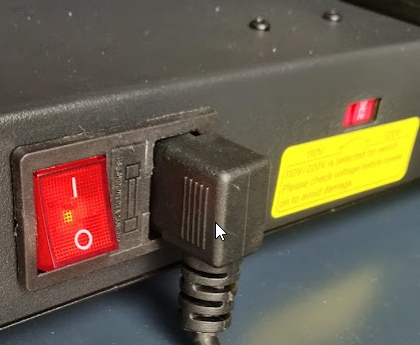

Salut @Timr32 Moi j'ai 67cm et je n'ai pas plus d'info que ce que tu peux lire dans le post. D'après le test c'est 60 et plus ou moins 65 avec la prise courbée. Dans ton cas ça devrait aller, tu peux investir 5€ pour faire propre. https://www.amazon.fr/gp/product/B071CNM29Z/?th=1
