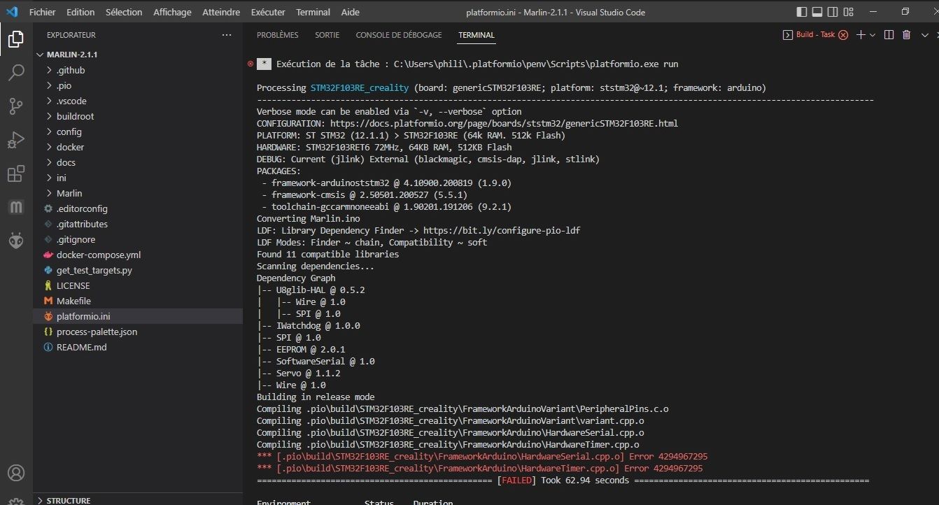

Coucou me revoilà. A la dernière minute j'ai décidé d'emporter mon laptop sur la plage. Nous y avons un petit cottage à l'abri alors aucun risque. Comme je n'aime pas trop rester sur un échec, j'ai cherché sur internet et j'ai appris (entre autre chose) qu'un antivirus, un antimalware ou un antitruc... pouvais perturber vscode. En fouillant dans mon pc j'ai trouvé 2 programmes anti quelque chose qui se sont installé avec un autre soft sans que j'en ai eu conscience... virés!!! Anti virus (Windows Defender) désactivé et, Ô miracle, j'ai réussi à construire, compiler, uploader........... ( peut-être la magie de Noël encore une fois) Le fichier .bin est bien au chaud sur ma clé usb et je vais le faire "avaler" à crealititine en arrivant. Puis réglage Z offset, PID...etc... Je t'adresse plein de remerciements pour ton aide qui m'a été précieuse tout au long de cette (folle) aventure. La prochaine fois je vais essayer de compiler dans ma "Sandbox" pour voir ce que ça donne et peut-être que je n'aurai pas besoin de désactiver mon antivirus car ici les hackers chinois se font des choux gras avec les touristes qui ne prennent pas assez de précautions à tel point que qu'au début de l'année nous (les résidents) devrons avoir enregistré nos cartes sim chez nos opérateurs. Encore "fliqué" alors que c'était une des raison qui m'on fait m'expatrier dans ce magnifique pays où les libertés ne sont pas encore trop bafouées. Je ne clos pas le encore sujet le sujet, si tu le permet, car je voudrais partager mon expérience avec la la "Sandbox" et peut-être d'autres point que je n'ai pas soulevé. Merci beaucoup et je retourne me baigner. -

Salut. Merci pour toutes ces infos. Alors c'est peut-être moins compliqué qu'il n'y parait, j'ai bien suivi le tuto de Fran6p en le lisant 2 fois en premier lieu puis en appliquant ses directives pas à pas. Il y a quelque chose qui foire... ou c'est moi ou alors ma bécane (le PC). j'ai décompressé Marlin 2.1.1 dans C:\ pour avoir le chemin le plus court possible. Je l'ai mis à jour avec les 3 fichiers que tu m'as posté, je compile sans rien changer et voilà ce qui arrive : Maintenant je vais me coucher!!.
