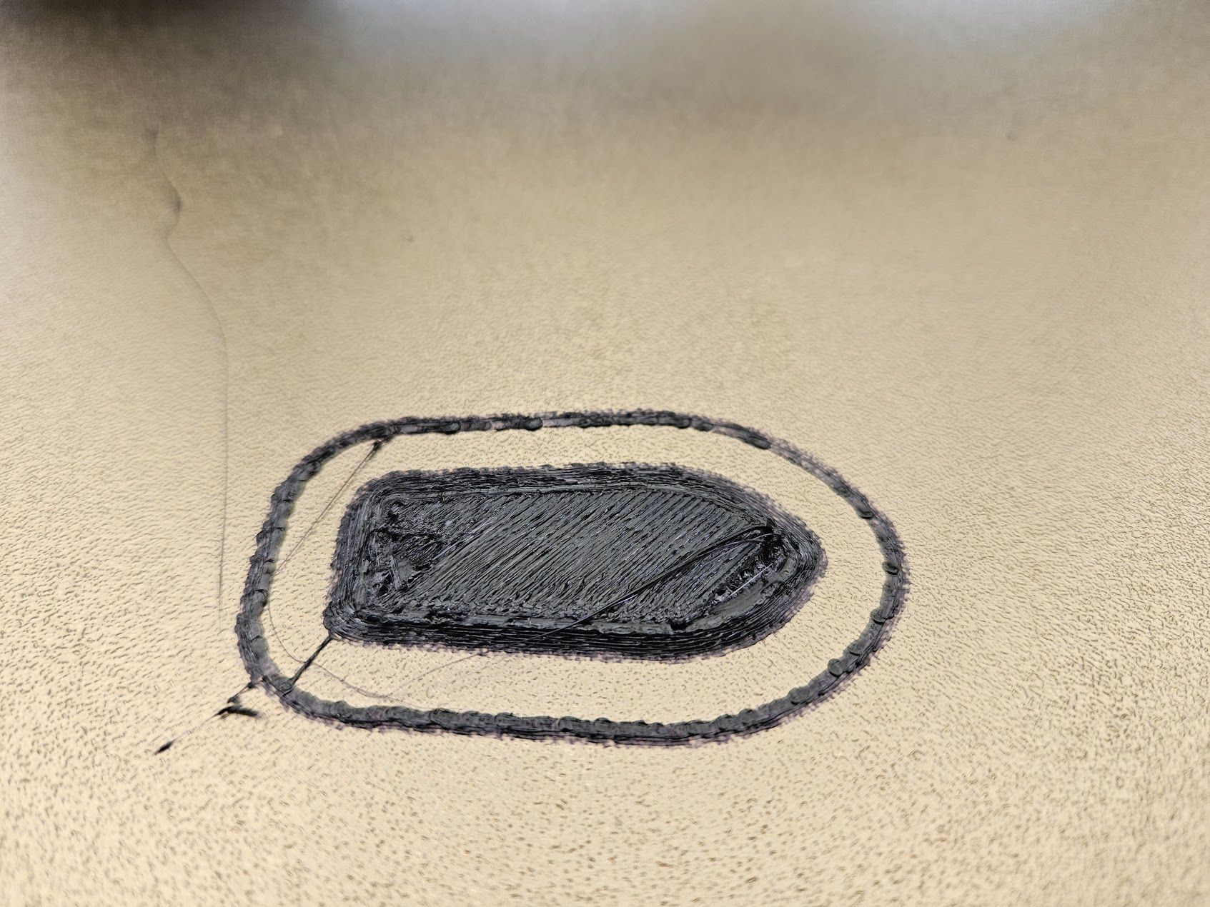

Bonjour à tous, Je rencontre actuellement un souci avec la qualité de mes impressions sur mon Artillery X (voir photo ci-jointe). Pour vous donner un peu de contexte : J’ai récemment entièrement démonté et nettoyé la tête d’impression ainsi que le plateau. J’ai pris soin de tout remonter proprement, en recalibrant soigneusement le niveau du plateau ainsi que le Z-offset. Après cela, j’ai lancé 2 ou 3 impressions en PLA (ici mon test est en PETG) qui se sont bien passées, mais depuis, les impressions sont devenues très mauvaises. Voici ce que j’ai déjà vérifié : Z-offset ajusté avec la méthode de la feuille de papier Plateau nettoyé à l’alcool isopropylique Buse bien dégagée et propre Température première couche buse : 235 °C / Plateau : 70 °C Température autres couche buse : 225 °C / Plateau : 70 °C Malgré tout ça, le résultat reste très mauvais, avec des lignes mal collées entre elles, des contours imprécis, ... Auriez-vous des pistes ou suggestions à explorer ? J'avais l'impression que la molette d'entrainement du filament était trop serrée j'ai donc desserré un peu mais ca a pas l'air de changer grand chose. Merci d’avance pour vos conseils ! -

Bonjour et merci. J'ai effectivement le capteur par défaut c'est à dire celui ci. Si tu me conseille de changer de capteur lequel me conseilles tu? Ceci dit entre temps comme j'avais la pièce j'ai aussi changé les engrenage d'extrudeur par ceux en métal: https://fr.aliexpress.com/item/1005002873340314.html?spm=a2g0o.order_list.order_list_main.64.66a25e5bte5xFI&gatewayAdapt=glo2fra Et du coup j'ai aussi des problèmes de flux de filament J'en suis au point ou les promo sur la creality K1 max me font plus de l'oeil que de continuer à galérer avec ma X2... En même temps j'ai réinvesti de l'argent pour les upgrades de ma X2 donc c'est un peu dommage. -
