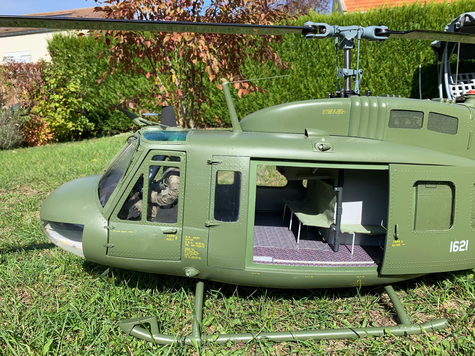

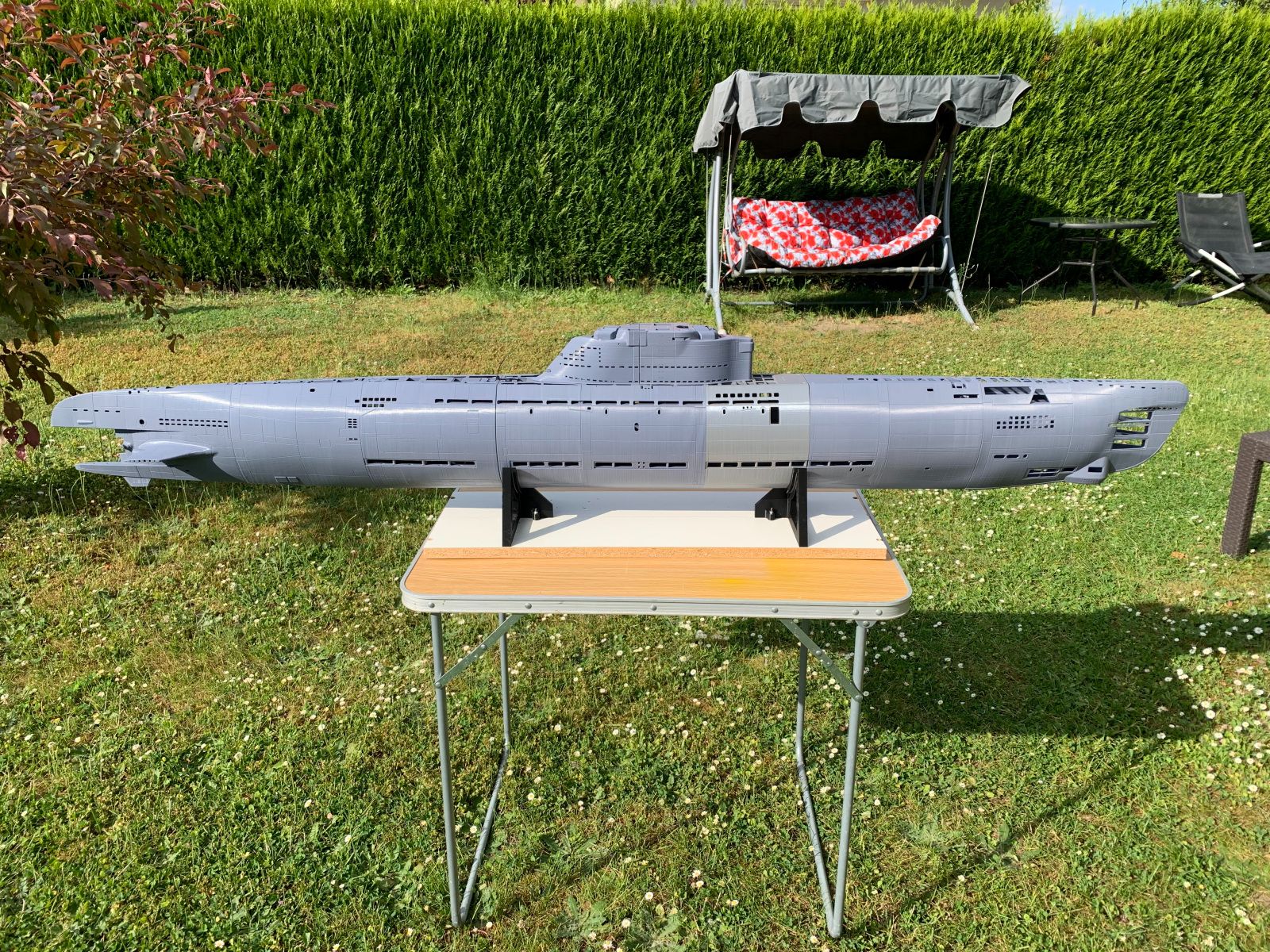

Salut, Très intéressant ce filament moi qui pratique aussi l'aéromodélisme, ça étend les possibilités de notre pratique. Actuellement je suis sur 2 sujets totalement opposés : 1 sous-marin type XXI au 1/40 soit 1,90m imprimé en PLA pour le proto, en cours de test en ASA pour la version RC (mais pas au point jusqu'a présent) 1 Bell UH-1D au 1/7 fuselage en fibre , mais l'imprimante 3D est la pour les détails du cockpit et extérieurs (feux, antennes, etc...)

Salut à tous, Etant en train de construire une maquette RC de sous-marin (1,9m de long) je bute sur un problème. J'ai imprimé une première version en PLA+ de chez SUNLU sans trop de problème, la coque est composée de 11 tronçons, plus le kiosque et les accessoires, voila à quoi ça ressemble: Mais maintenant que je vais imprimer la version définitive en ASA (conseillé par le fabriquant) j'ai des problèmes. Pour les petites pièces, no problémo : voila un des embouts du tube étanche intérieur épaisseur 3cm imprimé à plat Par contre lorsque j'attaque une tranche de la coque en ASA, la pièce se "délamine ?" (des fentes, quoi ! ) à partir de 6, 7cm de hauteur, chose qui ne s'était pas produit en PLA+. La pièce, à l'heure qui l'est est toujours en impression il faut compter au moins 30h pour celle-ci. J'avais bien lu de nombreux posts traitant de l'impression d'ABS pour m'en inspirer: J'ai donc fabriqué un meuble avec un double fond, étanche dans la partie impression , ventilé en dessous pour l'électronique, avec éclairage LED, sonde de température et d'humidité. La température de l'enceinte se maintient à 30° pendant l'impression. Les paramètres d'impression du filament sont 260° pour l'extrudeur, 90° pour le bed. J'ai réduit la vitesse à 30mm/s, ventilo à 0 sauf pour les ponts à 30%, retractation à 1,9mm J'ai remplacé l'extrudeur d'origine par ce modèle Full Metal pour tenir la température. Autre soucis, j'ai ruiné mon ultrabase: même nettoyé à l'alcool Isopro les pièces se décollaient, j'ai donc pulvérisé du 3D laque et la: catastrophe, impossible d'enlever la pièce l'ultrabase est venue avec Du coup j'ai rajouté une jupe de 5mm et plus de 3DLaque. J'ai donc besoin de votre aide pour me dire quelles erreurs j'ai pu faire -
