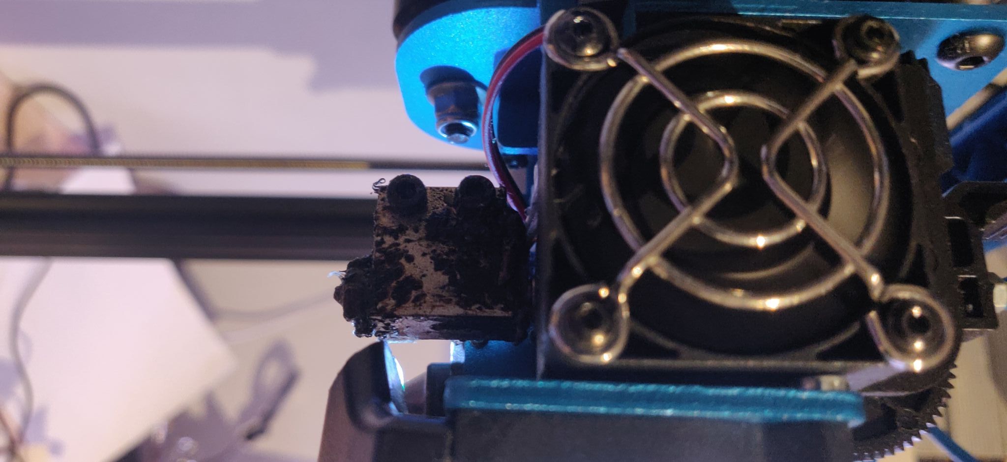

Bonjour, Je vous tiens au courant de l'avancement sur mon soucis. Grosse déception au niveau SAV d'artillery3dexpert... 1°) Le SAV à prit presque 1 mois contre 2 semaine annoncé 2°) Allumage de l'imprimante après retour de SAV, elle ne monte plus en température => SUPER 3°) Je lance un test d'impression du cube Artillery et la bim, l'axe vient en buter sur mon plateau et force dessus... Après démontage de la tête, je m'aperçois que le BLTouch était sorti du capot et foire complétement la calibration. => Remplacement du BLTouch par un neuf 4°) J'enlevé le cache de la tête et la regardé l'état dans le quelle le SAV m'a renvoyer celle-ci oO La moindre des choses aurait était de me nettoyer la tête (voir la remplacer) après me l'avoir complétement dégueulasser... -

Yep c'est dans ma todo de remettre le firmware d'origin pou écarter cette piste dans tt les cas. Le soucis est que la buse à prit "cher" lors de la 1ere monté en température (à presque 300°C) tt le filaments qui était dedans à complétement couler partout... J'ai justement tt démonter pour essayer de la nettoyer un minimun. Je pense aussi qu'il y a un faux contact, mais à trouver où... -

La nappe à l'air en parfait état, la j'essaie de trouver comment retirer le capot en haut à gauche pour essayer avec une nappe neuve. Bon j'ai changer la nappe=> idem Démonter tt la tête et tt rebranché proprement et détecteur aucun composant bruler ou autre sur la tête (en même temps il y a pas grand chose) => idem Reste à voir coté CM -
