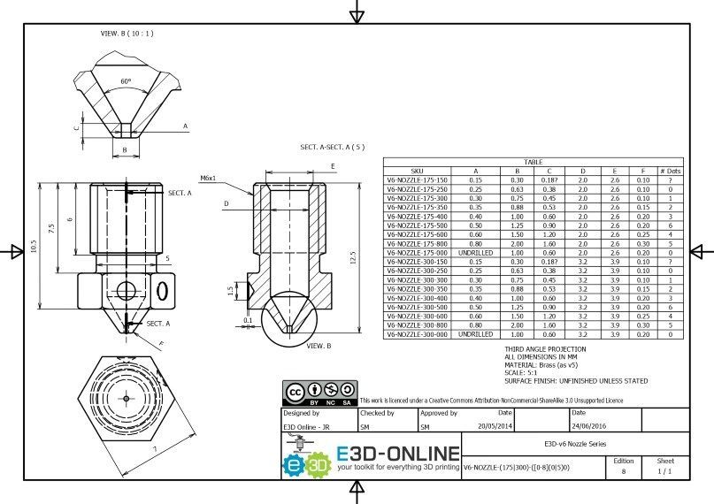

  1. Bonsoir, j'avais ce plan d'un type de buse. Il y a quelques dimensions. Cordialement.

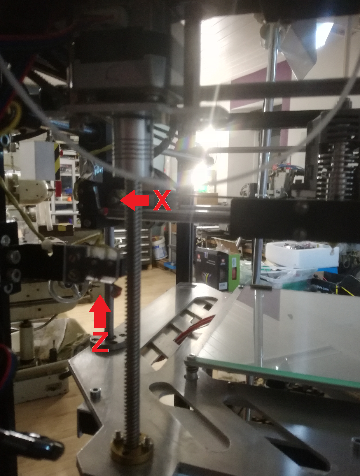

  8. Le capteur Z est placé en haut. Et en théorie, le plateau monte !! Mais là, il doit souffrir de vertige et du coup, il part toujours vers le bas !! J'ai essayé defineZ_home_dir 1 mais là encore pas de différence !! Cela commence réellement à être pénible cette histoire.!! Bonne soirée. Merci
  9. Bonjour et merci pour vos réponses. Pour Titouvol: les axes X et Y fonctionnent ainsi que le positionnement en "Home". Pour Z, que je demande + ou -, le plateau se déplace mais que vers le bas !! Bizarrement, quand je fais un Z Home, le plateau pars vers le bas et j'ai l'impression qu'il s’arrête à la valeur définie en Z_BED_SIZE soit 200 mm !! J'ai emmené le plateau sur son fin de course (manuellement), fait un Z Home, mais rien ne change. Pour Gerardm: Le capteur Zmin est activé. J'ai envoyé M119 en Gcode, mais je n'ai aucun message ni avant ni après contact du capteur Z ! Voilà, c'est pas gagné cette histoire !! et pour l'instant ça rate plus que ça ne marche !! J'ai mis une copie d’écran avec des paramètres de Marlin. Encore merci à vous. Cordialement

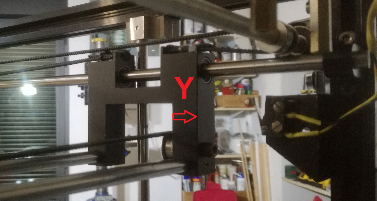

  10. Bonjour, j'essaie, depuis plusieurs jours déjà, de faire fonctionner l'axe Z de mon imprimante Tronxy X5 (à l'origine) à laquelle j'ai remplacé la carte mère pour une Ramps 1.4 et Arduino méga. J'utilise Marlin version 1.1.6 Mon souci, est qu'il met impossible d'arriver à avoir un déplacement de l'axe Z dans les 2 sens !! Après maintes recherches, j'ai voulu essayer de suivre les instructions de réglage du décalage Z trouvé sur ce forum et malheuresement pour moi lorsque je tape G28 Z0, il y a un message qui me dit: G28 Z interdit !! J'ai essayé de taper la commande M211 S0 pour désactiver les fins de course et ensuite de retaper G28 mais là encore, j'ai le message G28 Z interdit !! Le problème majeur, est que lorsque je veux déplacer les axes avec les molettes, l'axe X et Y se déplacent correctement mais pour l'axe Z, que je demande -10 ou +10 mm de déplacement , le plateau de fait que descendre !! J'ai bien sur essayer d'inverser le sens de rotation du moteur (INVERT_Z_DIR) alors pour true que je demande -10 ou +10 mm de déplacement , le plateau de fait que descendre, pour false le plateau ne se déplace que pour -10 mm mais ne bouge pas pour +10 mm, mais j'ai un message Butées Z. Avez vous une idée pour solutionner mon problème. D'avance merci à vous. Cordialement

  13. Merci, je vais déplacer le fin de course du plateau en bas car moi, c'est une cartésienne. Ce qui me surprend est que si le zéro est en bas, comment le plateau va se positionner lors d'une impression ?
  14. Donc, si je suis, le fin de course du plateau est en bas ?
  15. Bonjour et merci pour vos réponses. Mais suite à celles ci j'ai encore des interrogations. Concernant la hauteur maximale est ce qu'il faut noter -200 mm ou 200 mm ? (d'où l’intérêt d'avoir une convention). merci.
