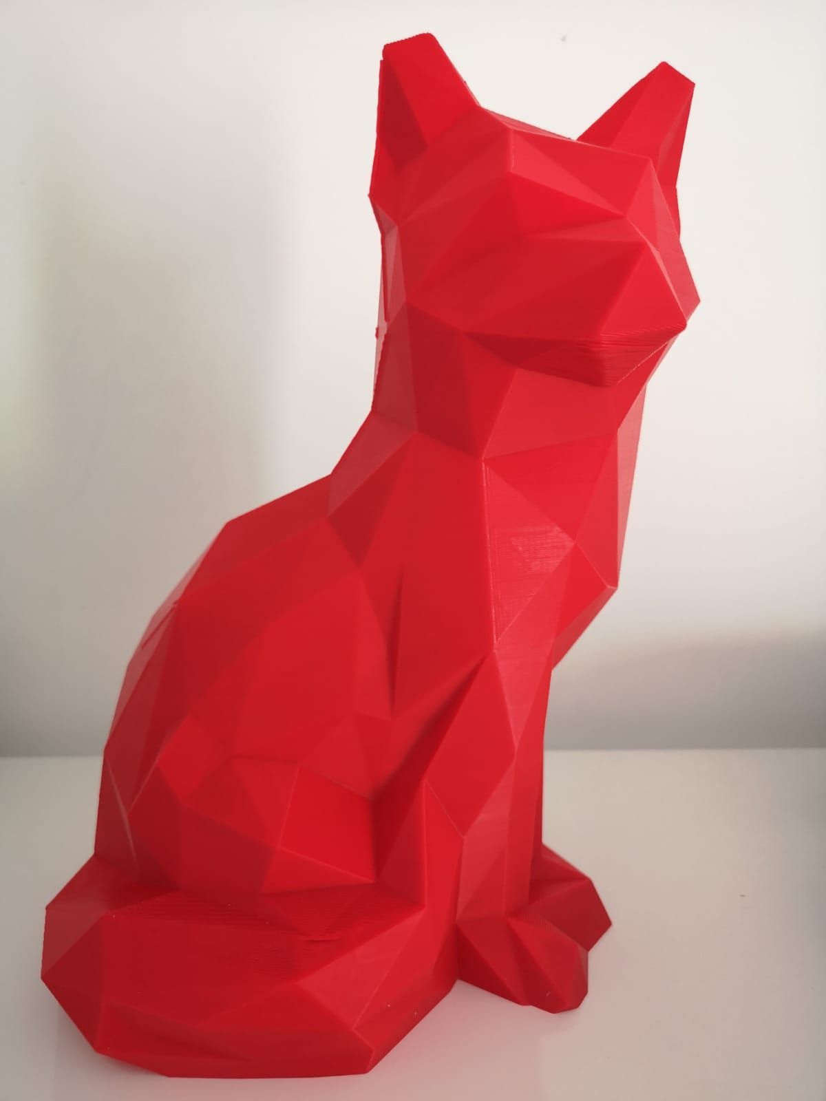

Alors en fait l'imprimante continuait d'imprimer alors que le filament ne sortait plus de la buse pour je ne sais quel raison. J 'ai donc appuyer sur le STOP pour arrêter. Comment modifier ce fameux fichier Gcode pour relancer l'impression a partir de la ou je l'ai stoppé ? Ma sculpture fait actuellement 16,7 cm de hauteur Vraiment besoin de votre aide svp Je joins mon fichier Gcode C'est un gros chat Low Poly pour ma fille et je n aurais pas assez de filament pour reprendre depuis le début alors si je pouvais continuer l'impression sa serait merveilleux ASX1_low_poly_cat_flat.gcode
Bonjour, est il possible de reprendre une impression 3D qui c'est donc arrêté en plein milieu ? La sculpture c'est arrêté a 16,7 cm mais doit mesurer environs 25 cm au total. Je garde le bed en chauffe a 60 degrés en attendant une réponse rapide. J ai bien sur le fichier Gocde et le logiciel Repetier Host Merci pour votre aide.

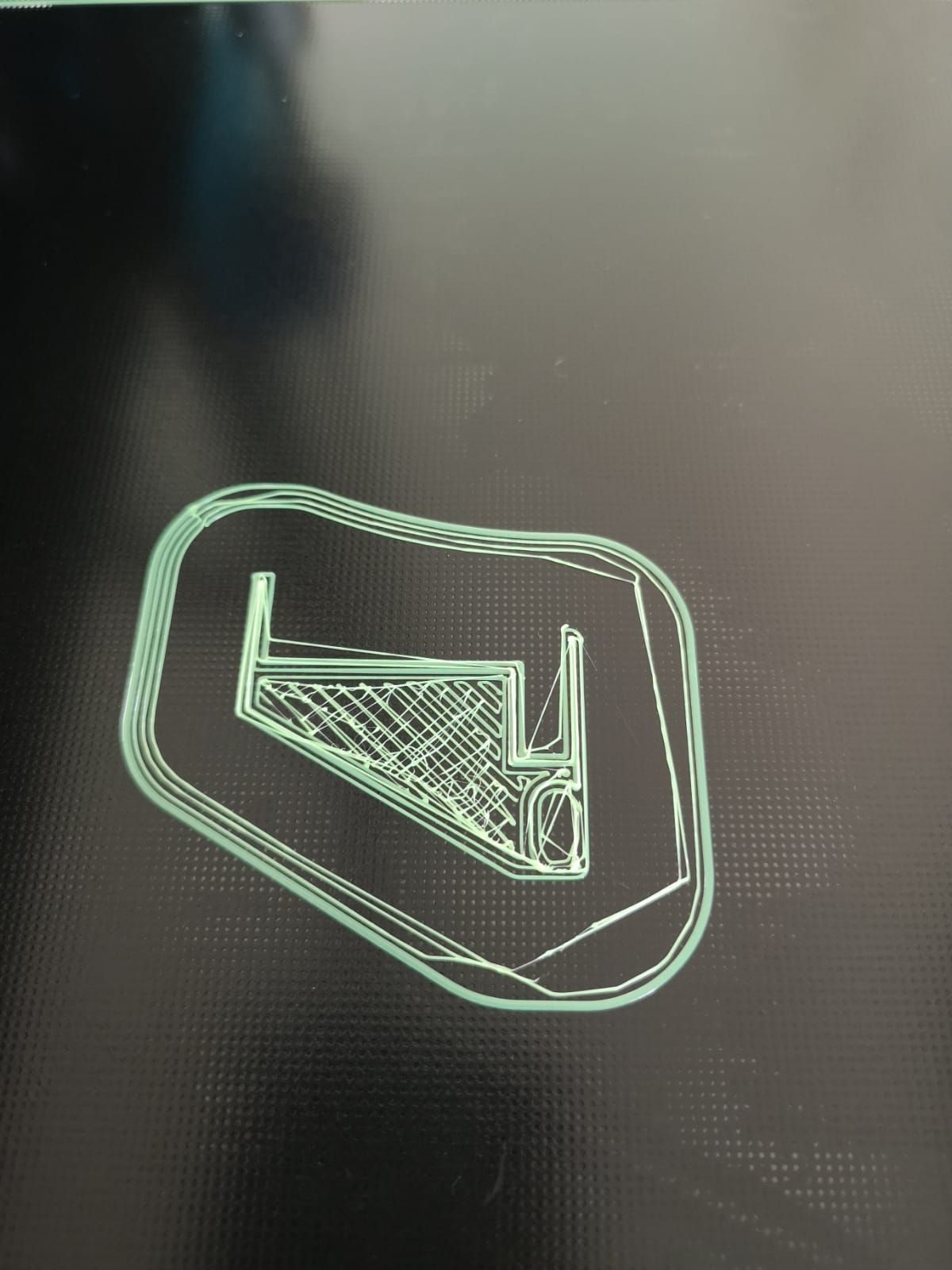

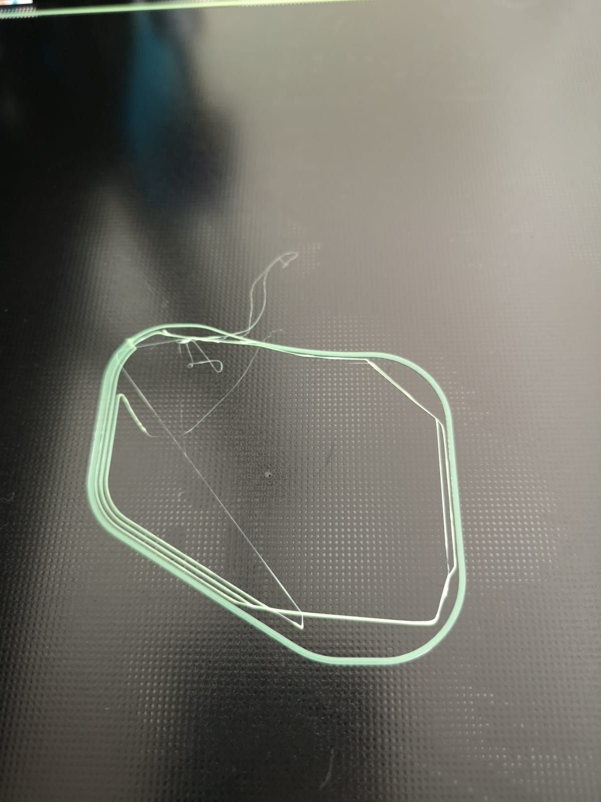

Ok les gars cela venait en effet de Cura comme je l'ai suggéré et non de mon Bed erreur de débutant une désinstallation puis réinstallation de Cura puis une décompression des fichiers récupéré sur Site Artillery et collage dans dossier Ressources a permis de régler mon problème l'union fait la force Merci encore
Ok mais le problème pourrait il venir de Cura ? un réglage ? un mauvais profil ? J'utilise des bobines PLA+ de chez GT3D
mon plateau est bien réglé Patrick comme au premier jour je l'ai revérifier ce matin
Oui pardon https://www.thingiverse.com/thing:2789079/comments pour infos je viens de dégraisser mon bed avec eau + liquide vaisselle + rinçage j'ai ensuite relancer une impression mais des le départ on voit bien qu'il y'a un problème

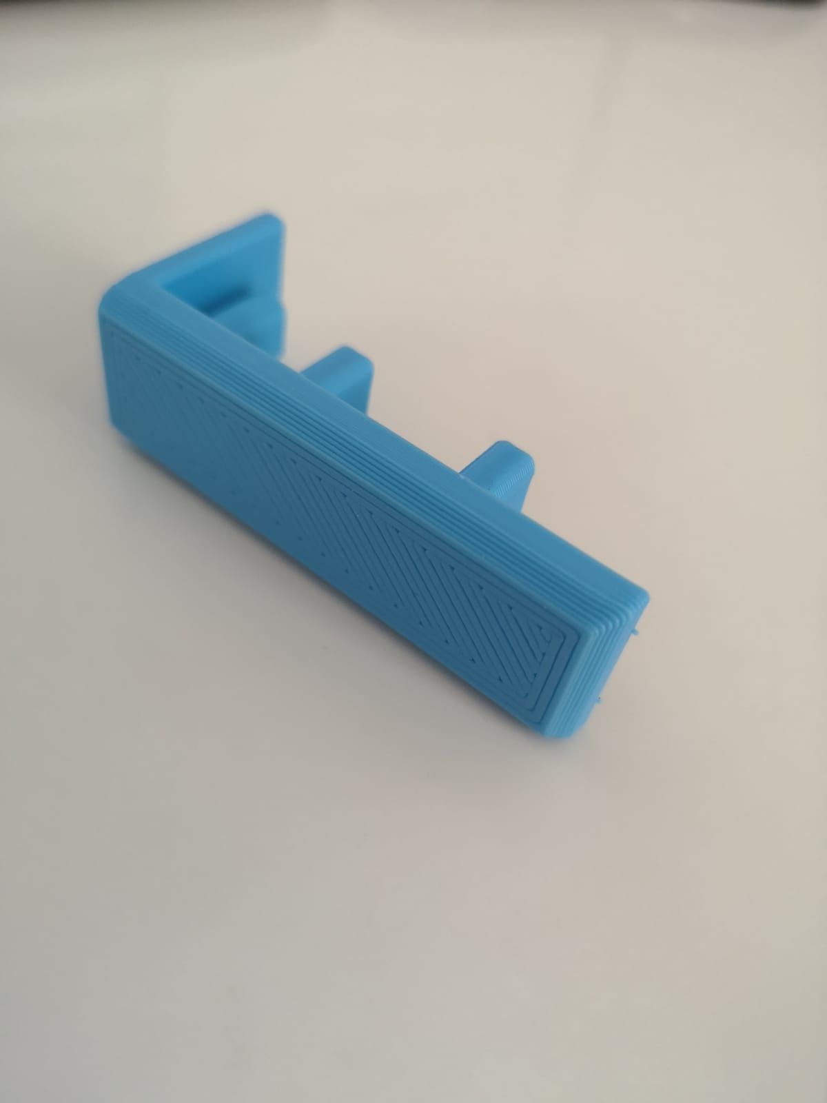

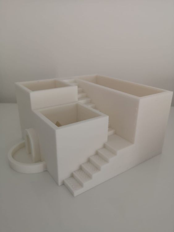

Mouais peut être une histoire de plateau a dégraisser après quelques jours d'utilisations depuis que je l'ai je lui passe systématiquement un petit coup de chiffon micro fibre passé sous eau chaude sans produit car pas de produit pour imprimante a la maison Voici mes premières impressions de Noel qui étaient parfaites

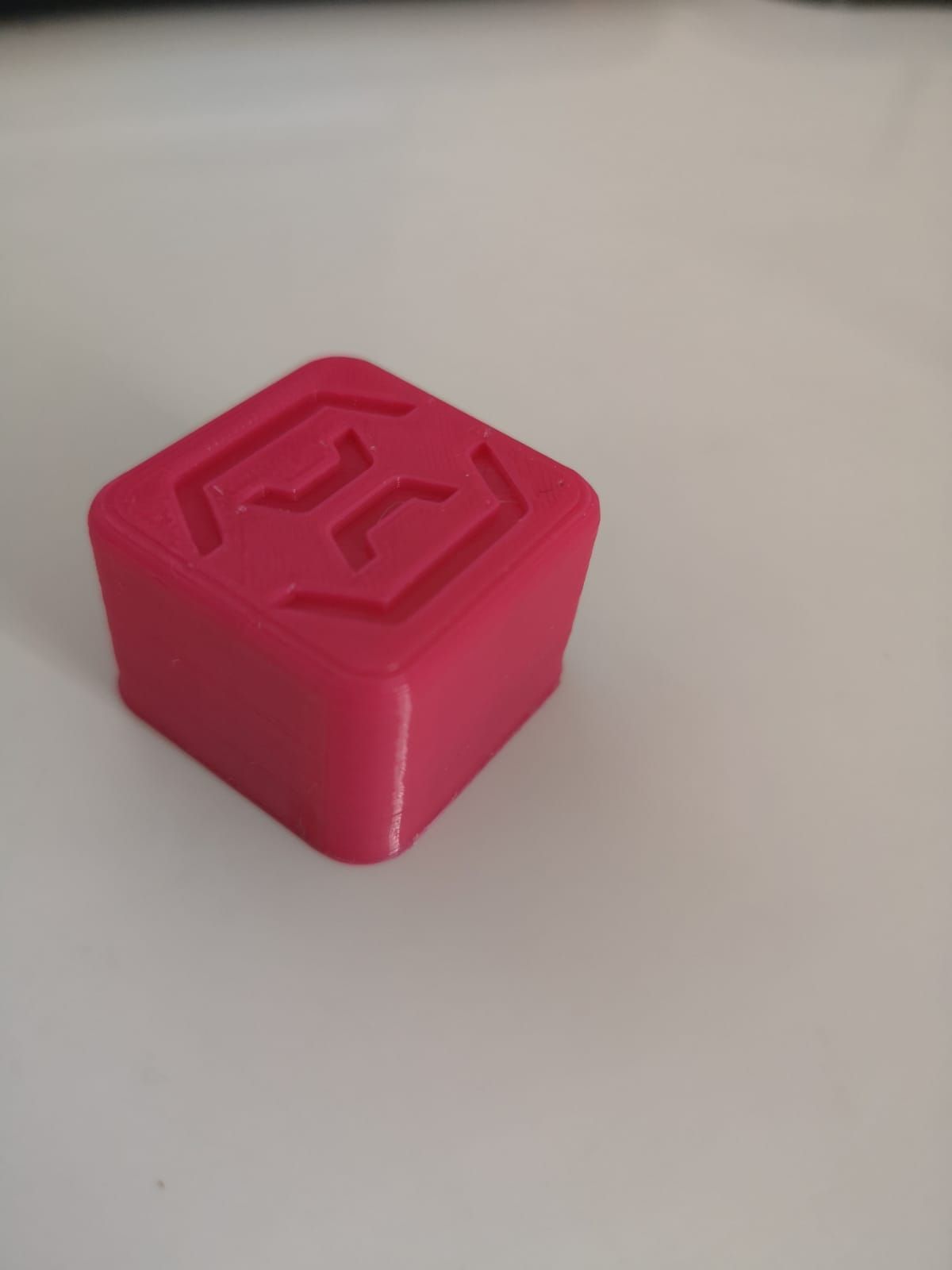

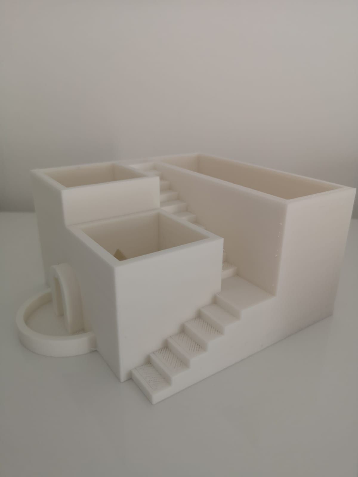

mon plateau a été parfaitement réglé aux 4 coins lors du déballage puis vérifier a nouveau ce matin il y'a autre chose mais quoi ? voici mes 2 premières impressions 3D qui sont quasi parfaites une de 22h et une autre de 11h
Salut tout le monde, Fraîchement arrivé sur le forum depuis 3 jours suite a l'achat d'une X1 dont je suis pleinement satisfait après quelques magnifiques impressions 3D mais ce matin c'est la mauvaise surprise en voulant imprimer une petite pièce custum pour ma X1 la photo parle d'elle même j ai stoppé l'impression direct. J'ai refais quelques tentatives mais toujours pareil. Le plateau chauffe bien a 60 et la buse a 200 appriori. J'avais déjà imprimé cette même pièce avant hier mais d'une autre couleur et le résultat était parfait. Qué passa les amis ?

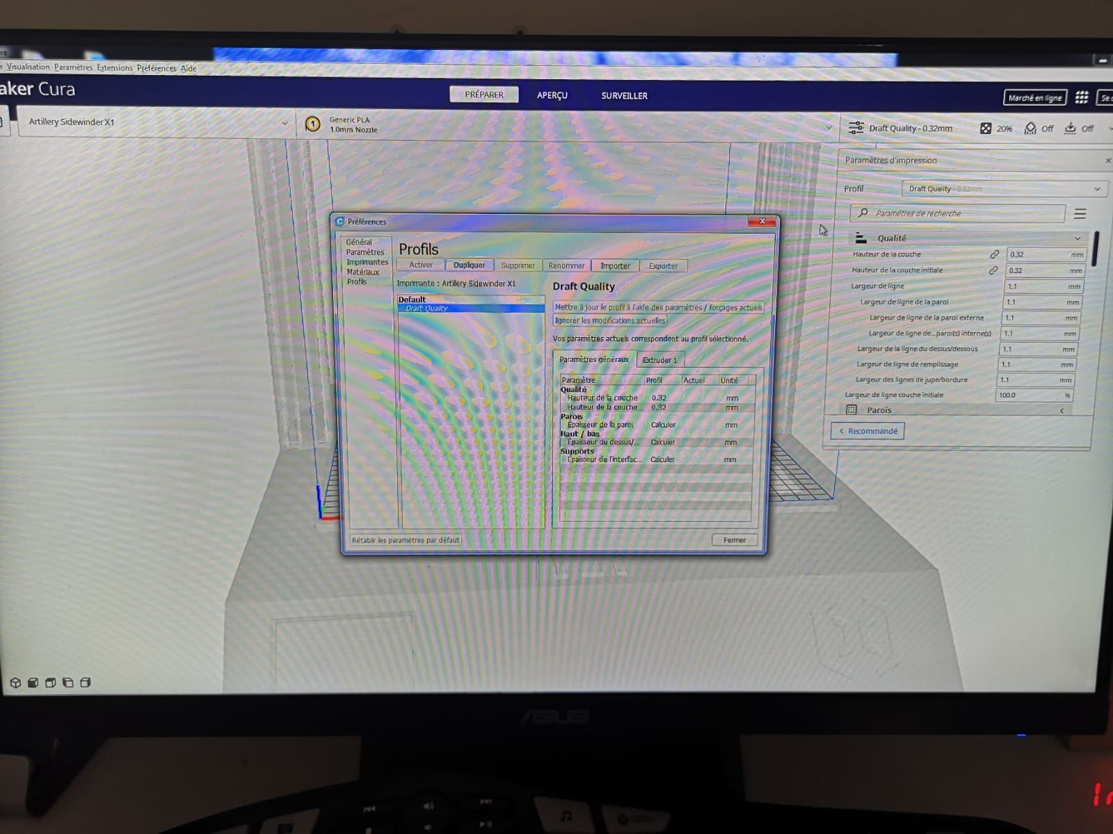

merci les gars rapide et efficace dans l'interface Ultimate Cura puis dans matériaux je ne trouve pas les bobines de chez GST 3D en PLA+ 1,75 mm une idée ? -
