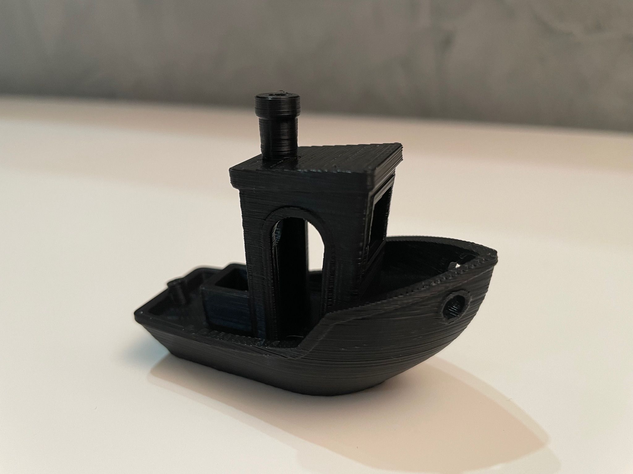

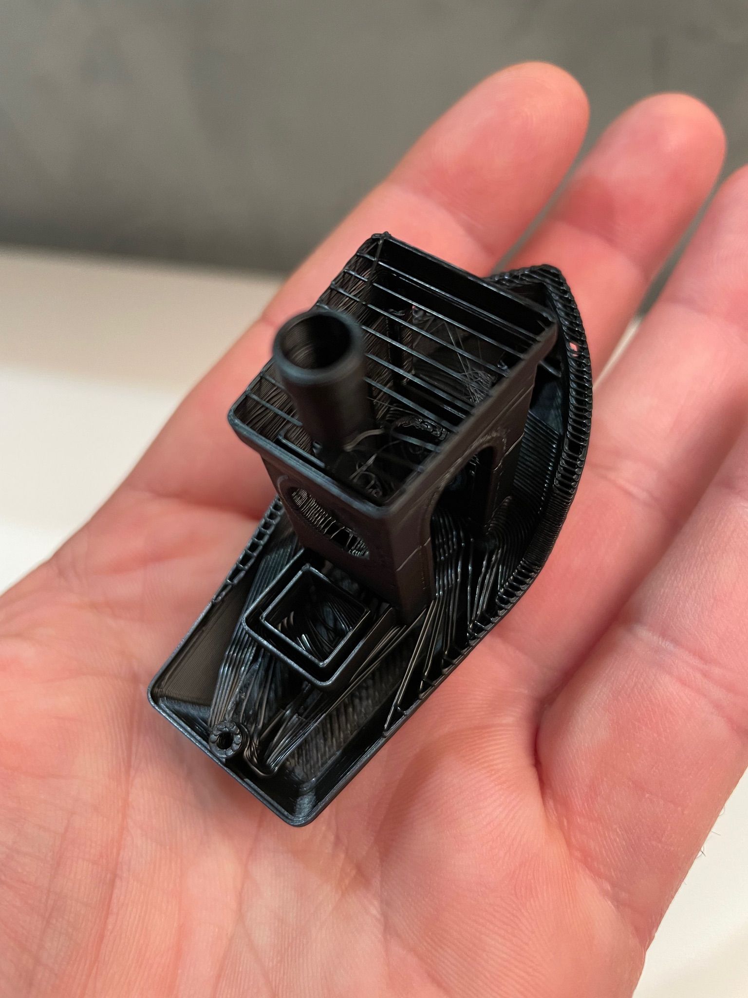

  4. Bonjour Patrick, il y a en effet une marge de progression, et heureusement car après quelques heures de découverte il serait étrange de ne plus rien avoir à apprendre. Pour le soucis du bateau, j'ai trouvé : Cura était en mode "vase". A+

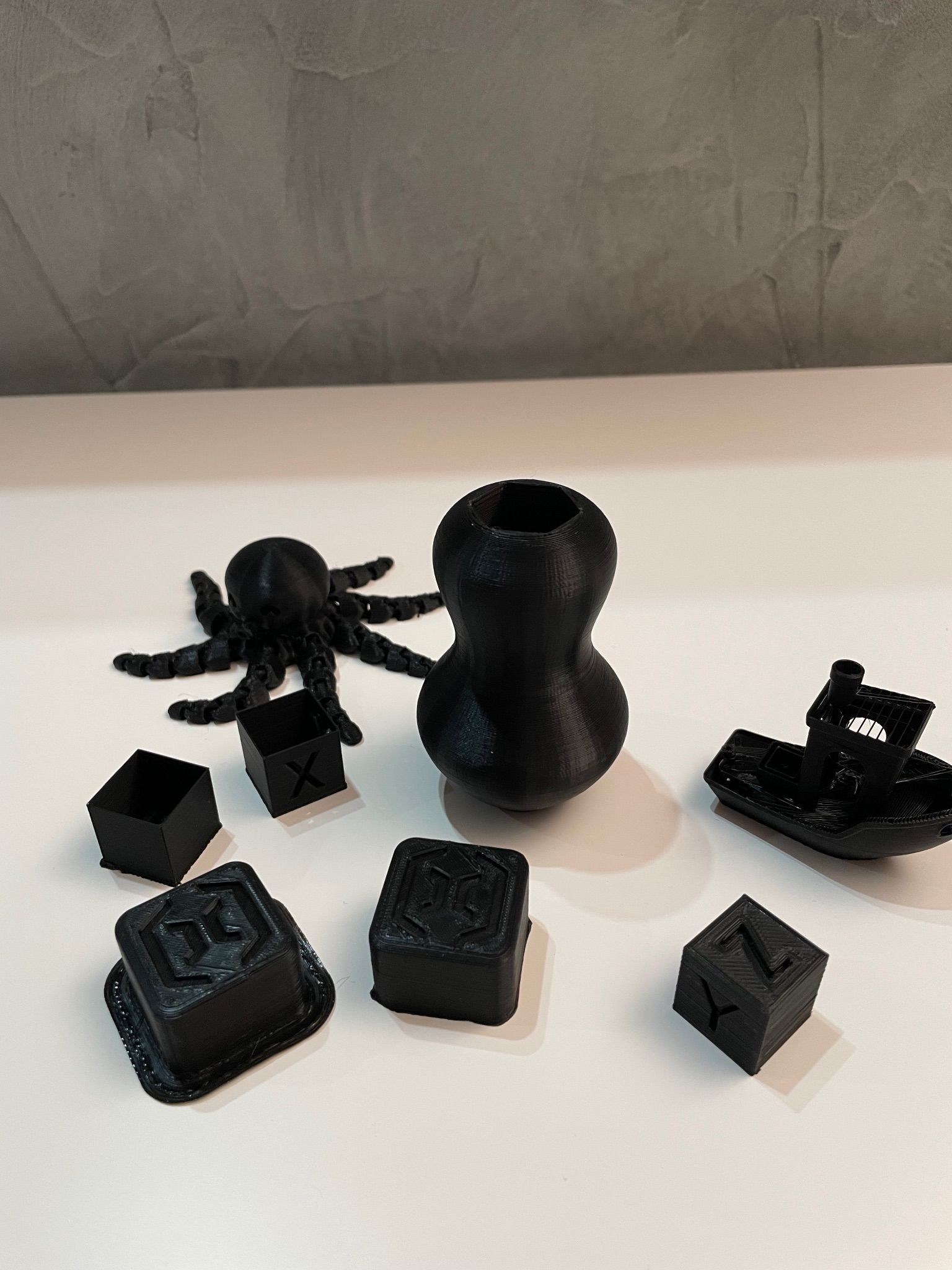

  5. Bonjour, Pour rappel, nouveau(x) avec les gamins dans le monde de l'impression 3d, nous avons mis en route une X2 ces derniers jours. Après plusieurs réglages de base ( serrages mécanique, niveau plateau, et Calibration de l'extruder ) nous avons fait quelques impressions pour la plupart avec des fichiers de test Artillery mais aussi une pieuvre ou le célèbre petit bateau que l'on trouve par exemple sur thingiverse. (https://www.thingiverse.com/thing:763622) C'est ce dernier qui me pose problème car on se retrouve avec un pont et un toit de cabine quasi inexistant ( quelques fils par ci par là ). J'imagine qu'il s'agit d'un problème de configuration du slicer. Pourriez vous m'éclairer ? Je met en pièce jointe une photo des quelques pièces imprimés pendant les phases de test et une du bateau en question. Merci de vos conseils
