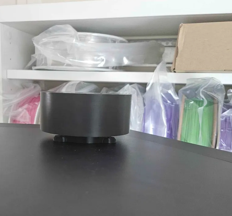

  10. faut relativiser, comme je l'ai ecris je suis à 50 cm sur le dessus de l'imprimante à 100% du fan et puis si j'imprime de l'ABS ou de l'ASA on l'entendra pas ce CPAP a part pour les overhangs je crois que les normes de prise des db sur des machines à laver son prise à 1m ou plus de toute maniere c'est le début on est peu actuellement à l'avoir acheté ici je dois etre le seul (il faut toujours un con, je crois que je l'ai trouvé) j'etudie la possibilité de changer le cpap avec le dernier de biqu qui semble avoir le meme rendement biqu cpap. en plus il est beau avec son filtre à air K&N apres il va falloir valider si c'est compatible et comme, on est pas encore root de la machine
  11. Salut, je n ai pas d’anémomètre donc difficile de constater la perte de débit pour te repondre au niveau des temperatures avec ou sans le muffler c'est chaud au bout de 5 minutes. Mais cela n'augmente pas plus après (1 heure) Pour conclure, j ai essayé 3 muffler's' dans le meilleur des cas, j ai 71 db à 100% en étant à 50 cm de la sortie du.muffler posé sur le toit de la S1 tous ne sont pas égaux dans la suppression de l'aigu (sifflement) @Guilouz ma version de la modification du muffler de vz gagne 1 db par rapport au sapin flsun, j'ai abandonné le systeme avec le tissu dedans car moins efficace au niveau de la suppression de l'aigu (sifflement) je n ai pas mis d'aimants pour la boite ca se clipse bien au pire je mettrai 2 ptit point de colle par contre j ai mis des aimant pour que ca reste bien collé au trou de la S1
  12. je m imprime ca en abs avec support sur la x1C y en a pour deux heures je mesurai la difference avec le sapin de flsun le chapeau que j ai modifié et le premier muffler de @Guilouz j'utilise sound meter (android) a 50cm de la sortie
  13. Voila je t'ai aussi ajouter la variante genre entonnoir qui fait le diametre exact du trou une fois la grille enlevée, mais je n'ai pas entendu de difference entre les deux .... mais bon la perception audio est differente en fonction des personnes. tu peux essayer cela s'imprime tellement vite ah info, non negligeable: j ai suivi les conseils du createur du muffler: il suggere de mettre un bout de tissu coton autour de la collerette et cela ameliore vraiment sans que le débit soit atténué CPAP muffler modifed p1.stepsupport CPAP muffler modifed p2 magnet 5mm x2.stepsupport CPAP muffler modifed p2 v2.stepsupport cpap v2.3mfcpap muffler modified v1.3mfsupport contact s1 court.3mf
  14. bien sur tu veux le step et le stl ?
  15. merci, c est mis j' ai hate de tester Voila ce que ça donne le petit chapeau encore 1 heure d impression pour celui de @Guilouz
