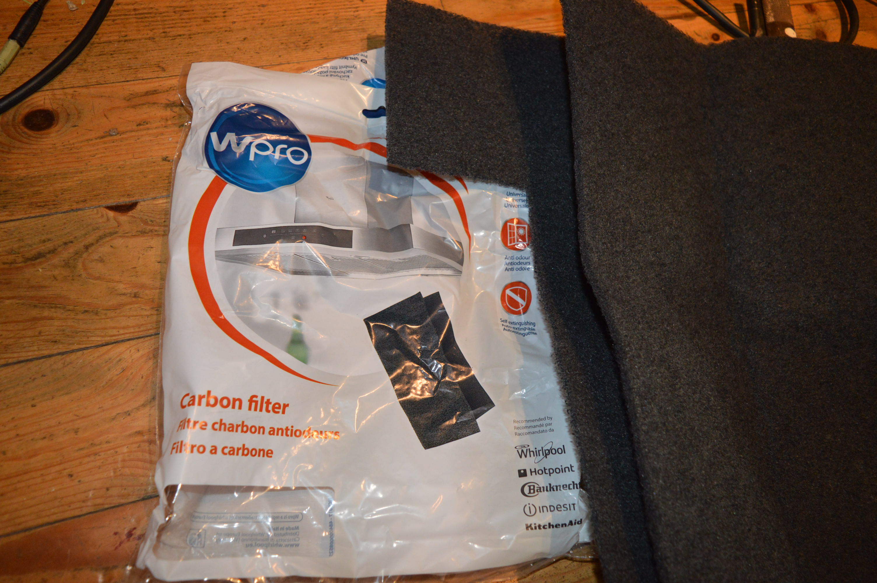

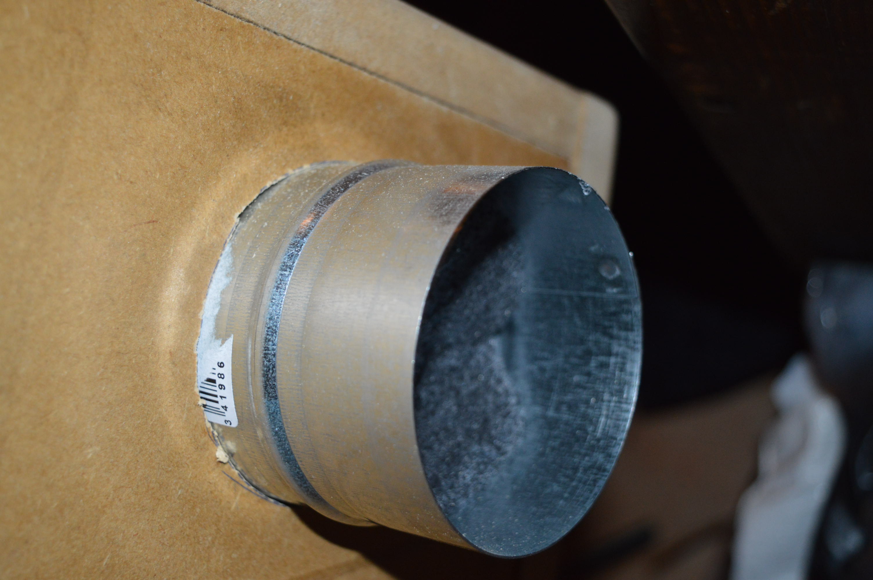

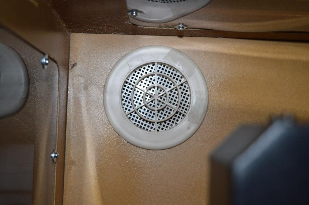

  7. Salut, Pour le filtre charbon, j'ai mis un tube derrière le caisson et découpé deux épaisseurs de filtre que j'ai mis dedans. Pour les 36 °c, c'était un print d'environ 5 heures. Mais finalement j'ai quand même fait quatre trous de 10mm sous la machine et ça ne dois pas dépasser 30 °c... pour l'instant ! Les beaux jours arrivent !! Je n'ai pas encore essayé avec l'ABS mais ça ne va pas tarder. Mais là, je pense mettre un tuyau pour extraire l'air car ça pu trop...

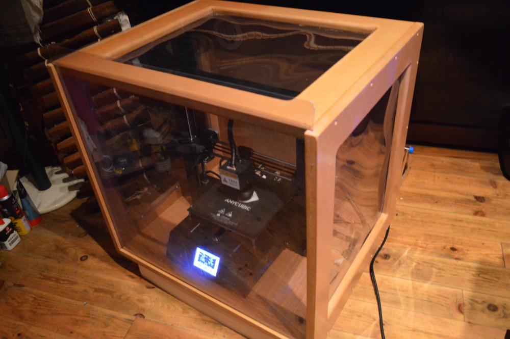

  8. Salut, Je viens également d'en fabriquer un, voici: Prix de reviens: 20 euros (parce que j'avais déjà le MDF) J'ai pris du pléxi de 1mm, encastré dans une petite feuillure. (si besoin je pourrait mettre des photos). J'ai fait une aération derrière (visible en haut à gauche, à travers le pléxi), avec un filtre charbon (filtre pour hotte aspirante en vrac). Résultat ? Magnifique ! Pour le bruit c'est vraiment mieux car les suraiguës me fatiguaient un peu... Le plateau chauffant, il monte maintenant à 96 °c et bientôt plus grâce à @db42 et son par-feu Pour une impression PLA (tout fermé) la température est d'environ 36 °c à l'intérieur donc je ne pense pas ajouter de ventilo pour extraire l'air... pour l'instant ! Pour l'odeur, le filtre charbon fait son taff mais ce n'est encore parfait.
