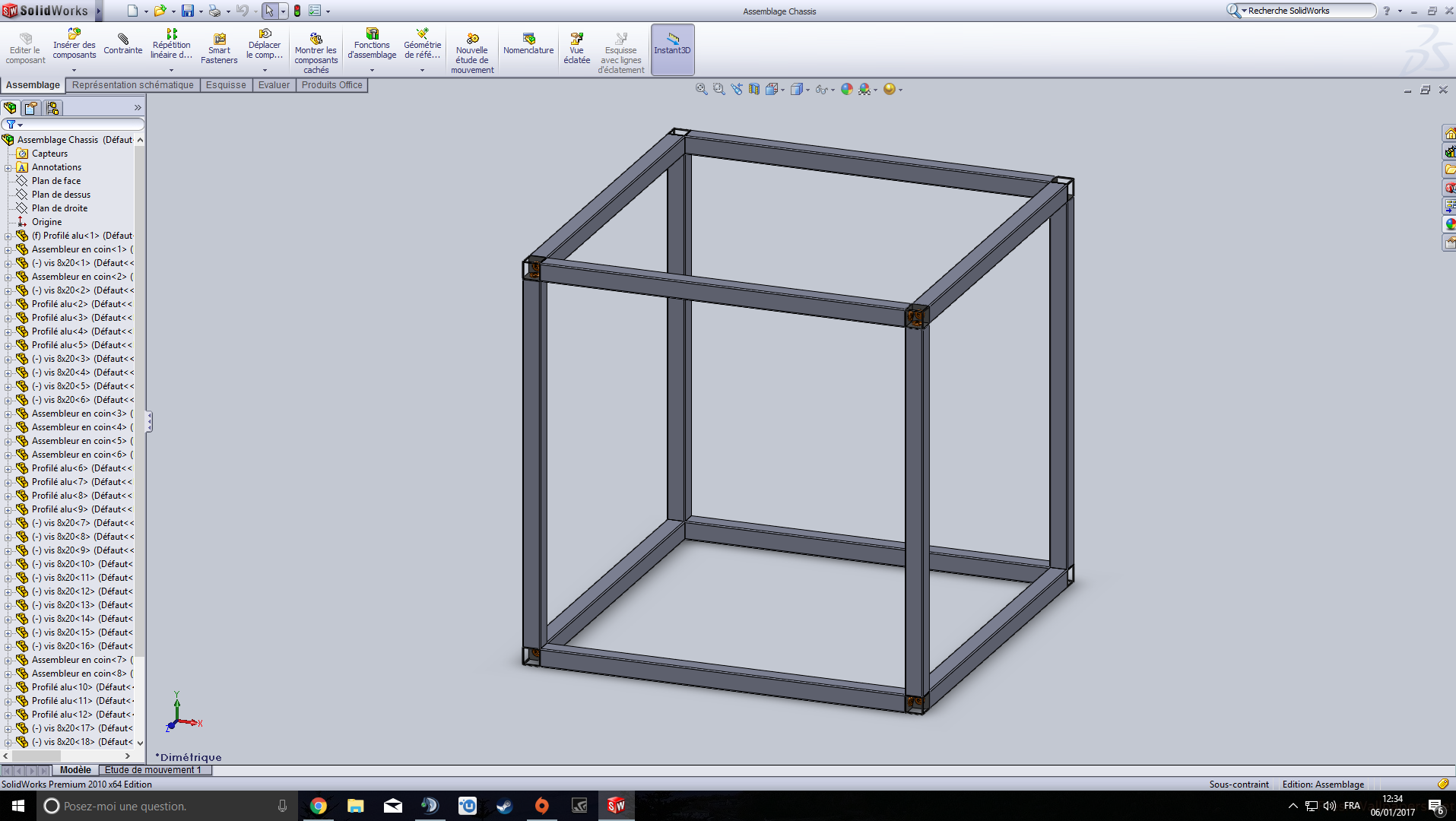

  5. @Donovan-88 Merci, pour les vis trapézoïdales c'est celles que j'appel les vis plomb (je savais pas comment ça s'appelais du coup j'ai pris le nom donner sur Aliexpress ><) Pour ce qui est de la rigidification, je pensais faire des supports imprimé en 3D à chaque coin du châssis déjà. J'en reviens au Z, suivant le pas de vis de mes vis trapézo il va falloir que je code par rapport au pas à pas des moteurs pour avoir les bonnes hauteur (je sais pas trop comment expliquer dit moi si tu comprends ><) Et je continue les plans de l'imprimante et je vous envoie ça dans la foulée pour que vous puissiez me dire ce que vous en pensez, surtout au niveau de mon chariot Z... Et sinon, des idées de comment monté le Hotbed, j'ai fait quelques recherches et pour le moment ce que j'ai vu c'est fait de telle manière: [Haut] Plaque de Verre Plateau CHauffant Liège Plaque en alu [Bas] Est ce que cette manière de procéder serai bien pour du 400x400x400 (le hotbed fait 400x400 j'en ai trouver deux que je met en lien plus bas) sachant que j'aimerai mettre un plaque en verre un peu plus grande que le Hotbed (450x450x4ou5) pour éviter tous débordement hors plateau. Voici les liens des hotbed que j'ai trouvé, ditent moi lequel serai le mieux: Lien 1: http://www.funreprap.com/fr/lits-chauffants/106-plateau-chauffant-40cm-x-40cm-220v.html Lien 2: https://www.imp3d-france.com/article/492/lit-chauffant-en-silicon-40cm-x-40-cm-400w-110vac Merci d'avance
  6. @Absolem Pour le Z j'étais plus porté sur ce choix en faisant un systéme de glissière et des tiges filetées en M8 ou des vis plomb Par rapport a l’électronique je pensais partir sur du Arduino, sinon que conseillerai tu? Au niveau de la conception mécanique j'ai déjà trouver pas mal d'idée que je publierai au fur et à mesure que j'en aurai fait les plans histoire d'avoir différents avis ^^ Pour la surface de print, oui j'en ai besoin j'ai plusieurs idée de conception mais la Dago' reste limitée avec ses 200x200x200 du coup je voudrais plus gros et tant qu'a faire, le faire moi même Et quel système me conseillerai tu? Core ou Carté?
  7. Bonjour à toutes et à tous! Voila, étant possesseur d'une discoeasy 200 et adorant le concept du DIY, je me lance dans le construction de ma propre imprimante Alors j'ai quelques questions par rapport à ça, la premiere étant, quel type de carte mère me conseillez vous et surtout quel firmware? Sachant que j'aimerai une surface d'impression de 400x400 et si possible comment configurer ma surface d'impression (augmenter mes axes XYZ) Ensuite, j'ai trouver des Hotbed en 400x400 mais en 220 ou 110v, comment les alimenter et surtout sera t-il possible de les contrôler avec le fichier que j'aurai mis à imprimer? Et pour finir, quelle type d'extrudeur me conseilleriez vous? J'en ai vu sur des site tel d'Aliexpress ou autres mais je ne sais pas si ça vaut le coup Voila voila, pour le moment c'est tous ce que j'ai comme questions, d'autres seront sans doute à venir, en attendant, je vous laisse un plan de mon châssis fait à la vas vite hier soir ^^' Sur la photo en dessous, le châssis est en 600x600x600 histoire d'avoir asser d'espace pour tous les composant, mais j'hesite encore a mettre l'axe Z sur ma plateforme ou sur le chariot de tête Ps: j'ai pas tout dit de ce que je compte faire rapport à mon projet, n’hésitez pas à me poser des questions ^^
