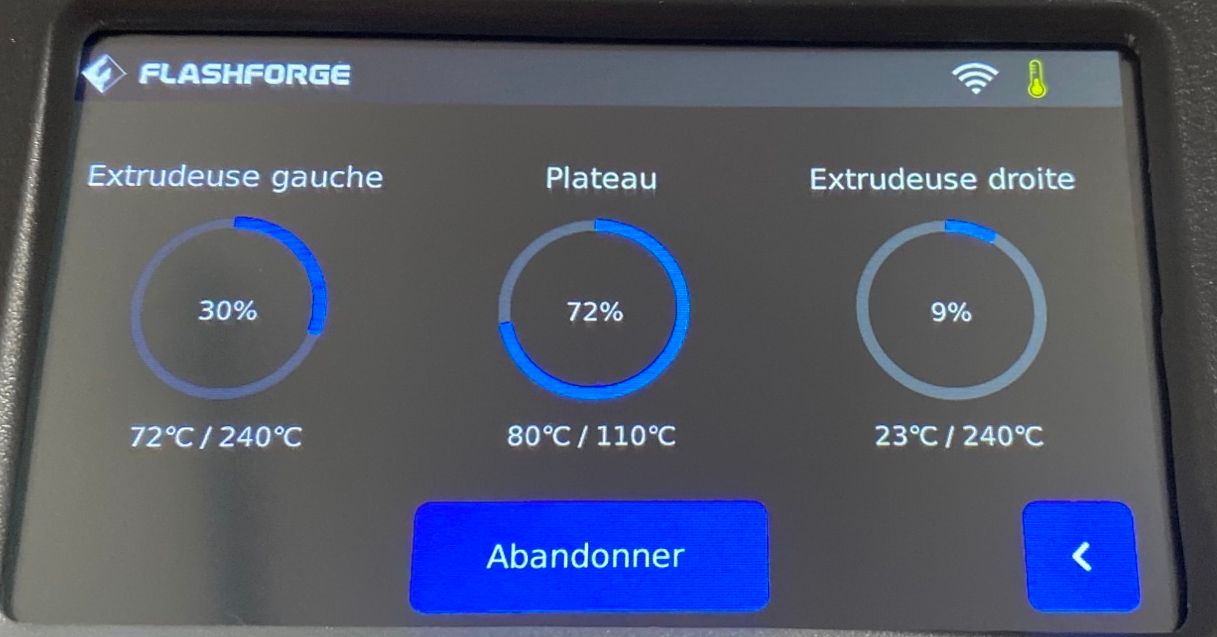

  1. Bonjour, J'ai eu exactement le même problème sur ma Creator 3, heureusement j'ai pu l’éteindre avant. Changement du câble capteur de température, pb résolu. @divers, as tu eu des informations la dessus ?
  2. Bonjour, J'avais changé le câble thermocouple, pb résolu. Merci
  3. Bonjour, Sur ma Creator 3, mon extrudeur droit ne chauffe plus (arrivé en pleine impression). Savez vous si il existe des pièces détachées ?
