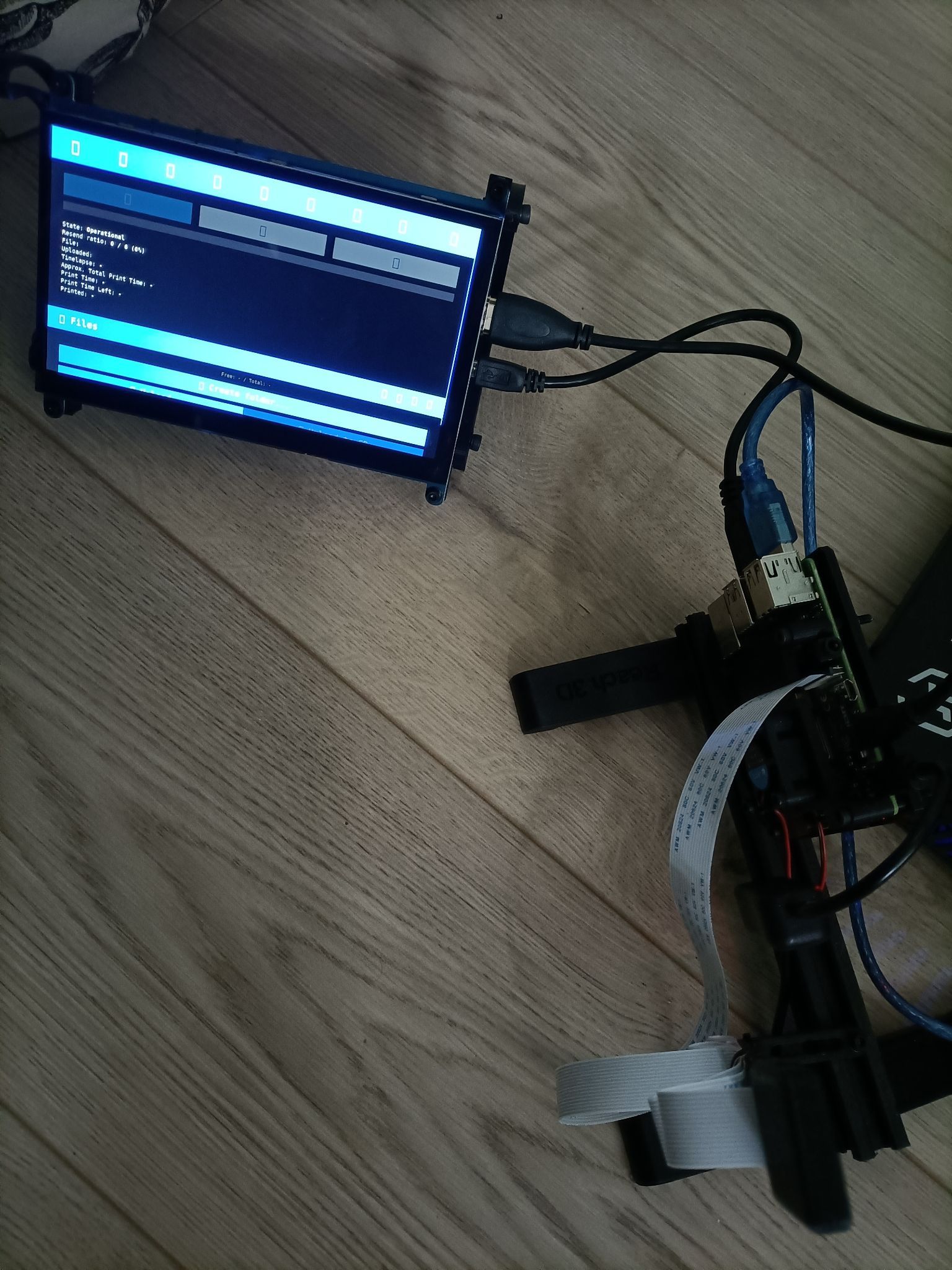

Bonsoir à tous, Je souhaiterais savoir quel boitier à poser vous utilisez pour votre écran 7" ?. Ma p'tite configuration : Pi 4 écran 7" Besoin également de sortir la nappe camera + ventilateur Amicalement, Bruno

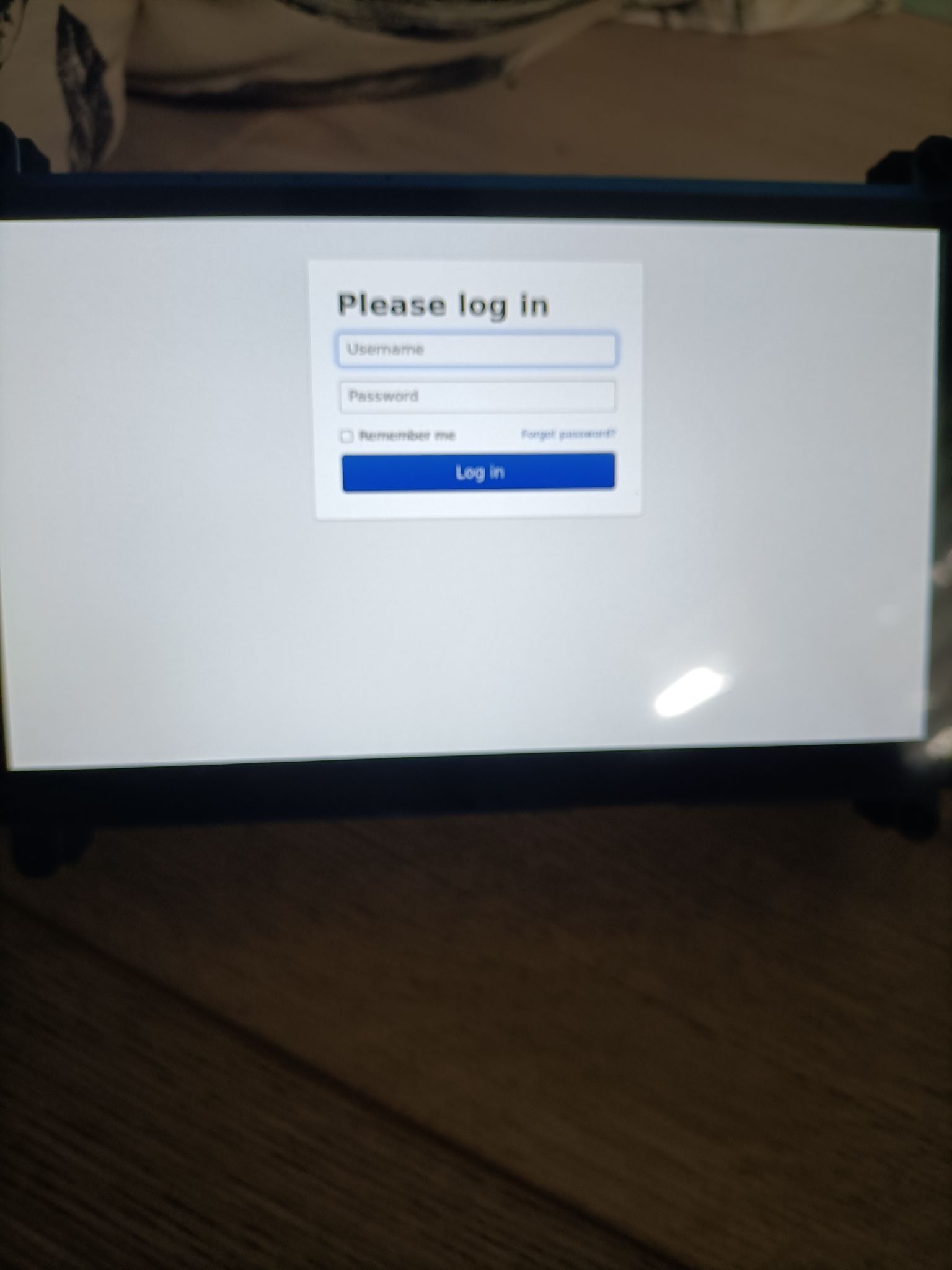

octoprint Login pour connexion TouchUI
BrunoC66 en réponse au topic de BrunoC66 dans Paramétrer et contrôler son imprimante 3D
TOP merci cela fonctionne maintenant, il a fallu faire: sudo raspi-config Boot Options –> B1 Desktop/CLI –> B4 Desktop Auto Et après : Lancement automatique de TouchUi au démarrage git clone https://github.com/BillyBlaze/OctoPrint-TouchUI-autostart.git ~/TouchUI-autostart/ sudo ~/TouchUI-autostart/helpers/install (entrez le nom de votre session Octoprint sur l’écran de configuration ) sudo reboot -
BrunoC66 a posté un sujet dans Paramétrer et contrôler son imprimante 3D
Bonjour à tous, L'installation de l'écran ainsi que de TouchUI c'est bien passée, par contre le LCD me demande un "username + password" mais je n'ai pas de clavier. Avez-vous svp une solution ? Pour bien confirmer il s'agit de : username = pi password = raspberry De plus existe-t-il une solution pour se connecter directement ?. Bref merci par avance de votre aide. -

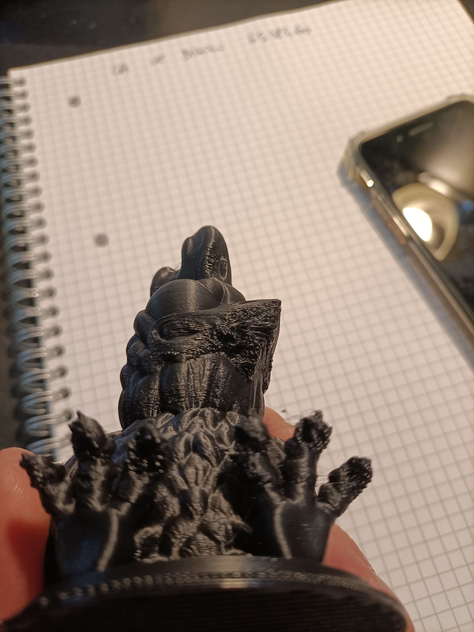

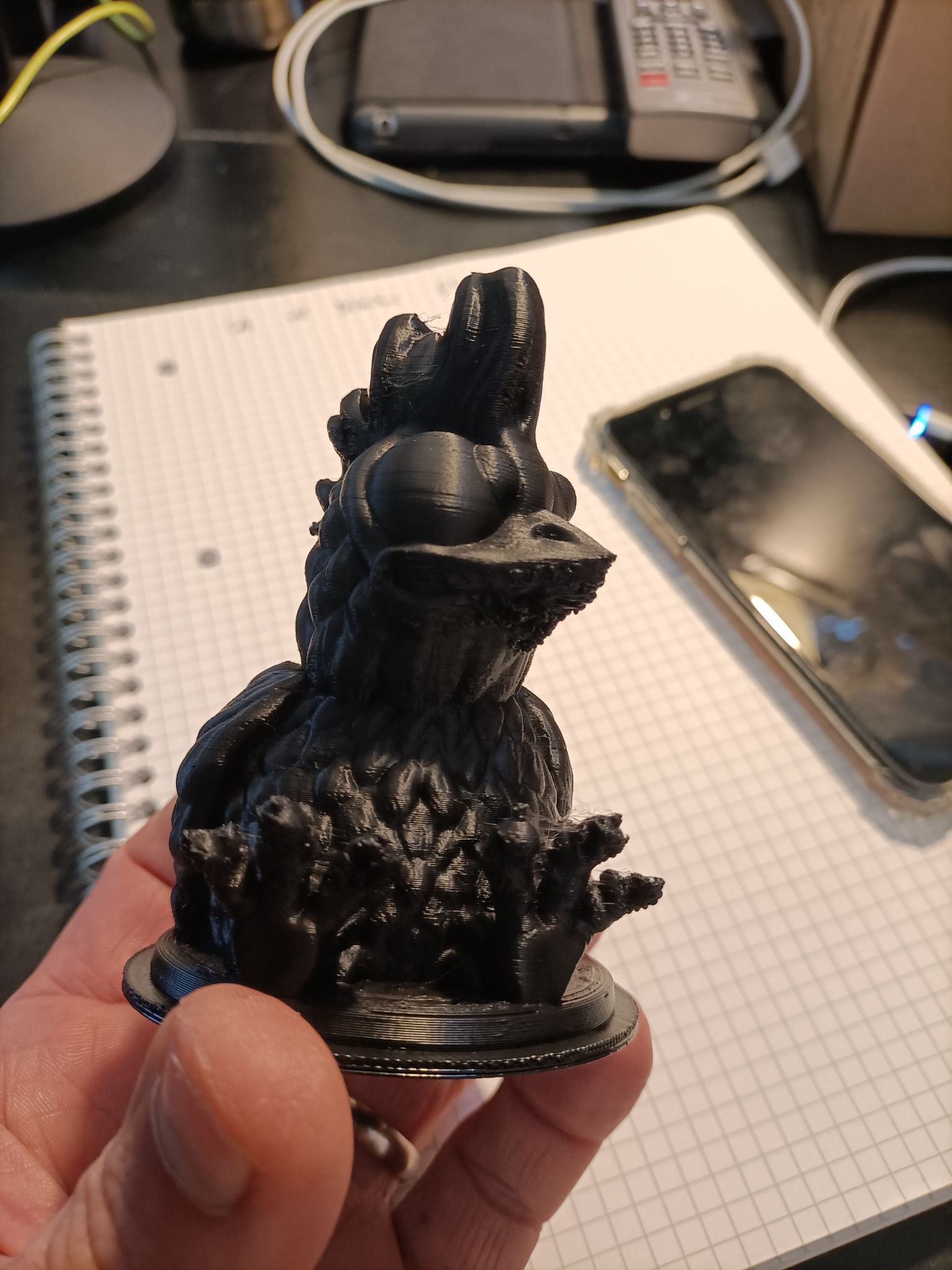

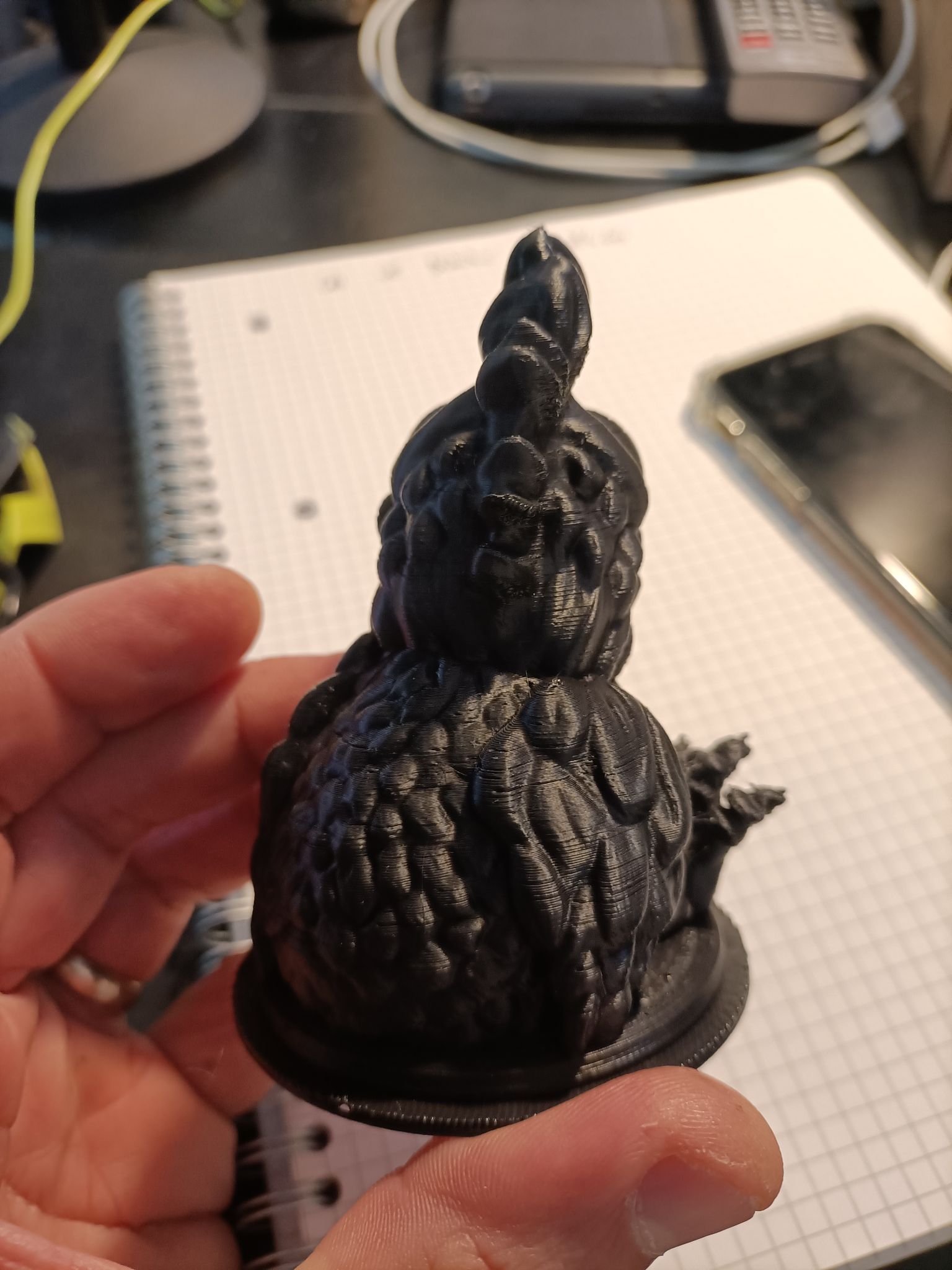

Je rentre à la maison et vais imprimer une tour de température, je vous tiens informé Du coup c’est à 205 où le résultat est le meilleur, je reçois demain ma livraison de PLA et vais relancer une nouvelle tour
Merci du retour mais c'est quoi les overhang ?
J’utilise Cura mais n’ai pas accès aux données du fichier, j’ai fait un cube de calibrage et il est nickel
J'ai voulu imprimer le fichier d'origine pour ne pas influer sur le résultat, c'est vrai que sous le becs des supports pourraient améliorer, mais sous les pattes je ne comprends pas
Bonjour à tous, Je viens de lancer l'impression du "poussin" de test sur ma SWX2. Globalement le résultat est correct mais sauf sous les pattes et le bec où il manque de la matière, je ne comprends pas. Avez-vous déjà eu ce type de problème ?. Il s'agit du fichier gcode d'origine (donc je ne connais pas les réglages). imprimé avec du PLA. Merci par avance de vos retours. Bruno

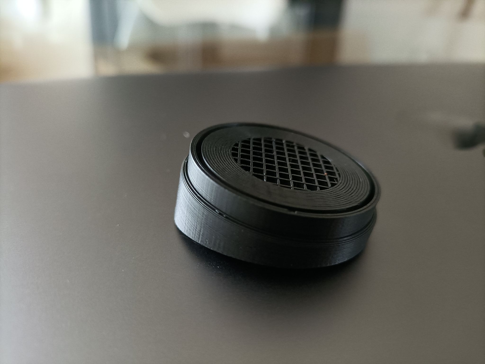

BrunoC66 a posté un sujet dans Entraide : Questions/Réponses sur l'impression 3D
Bonsoir à tous, Chaque jour suffit sa peine...., là c'est la présence du PLA dans la chaussette en silicone du corps de chauffe qui "ruine" mes impressions. Je ne comprends pas d'où peut venir ce filament, avez-vous déjà rencontré ce phénomène ?. Merci par avance de vos retours -

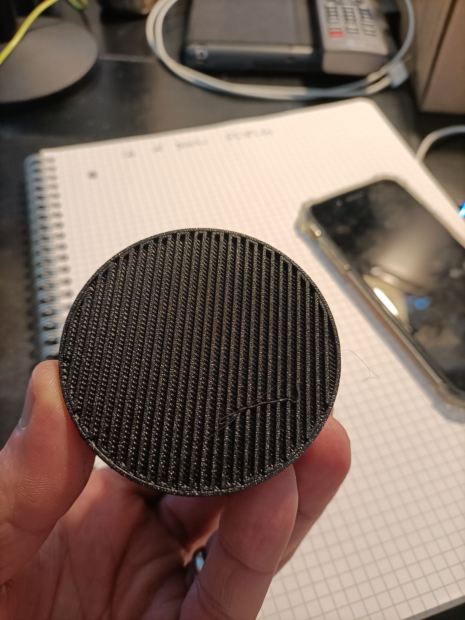

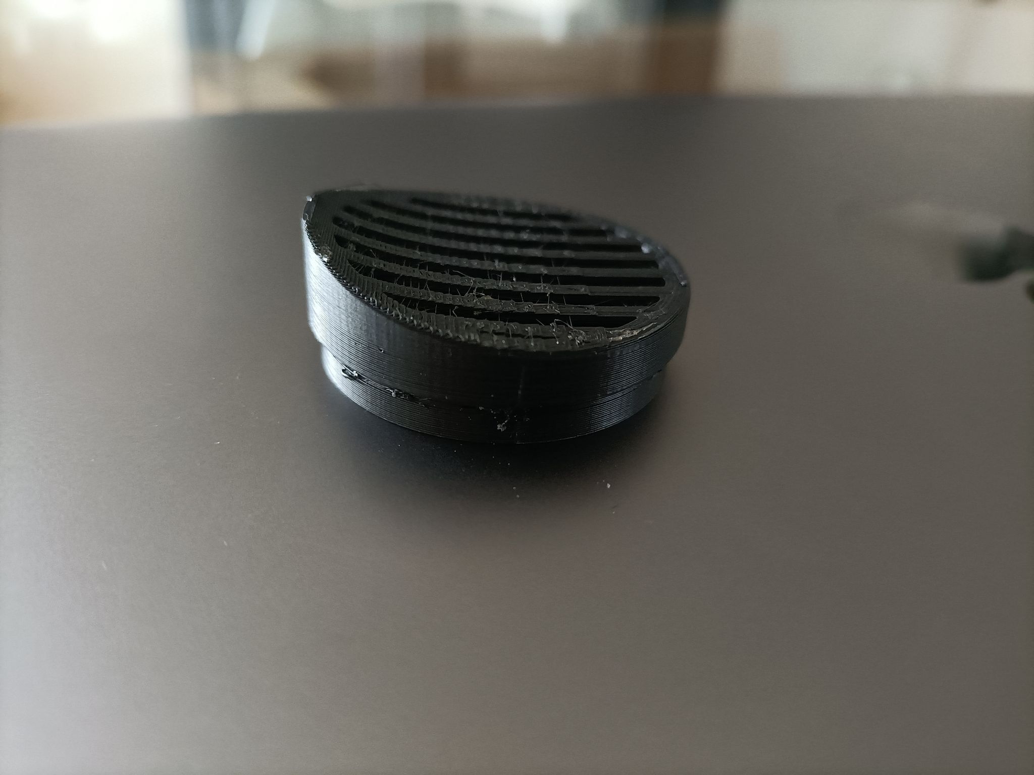

Mauvaise adhérence sur plateau Sidewinder X2
BrunoC66 en réponse au topic de BrunoC66 dans Entraide : Questions/Réponses sur l'impression 3D
Ok, merci pour cette précision -
Sous CURA je n'ai pas "arbre" mais arborescence ou normal, du coup j'imagine qu'il s'agit d'arborescence -
Pour être bien certain de parler de la même chose les "arborescent" cela correspond bien au pourcentage de "densité du support" sous CURA ? -
Ben là en l'occurence c'est plutôt ou pas Tout est venu quand j'ai commencé à tirer sur le support, je vais relancer une nouvelle impression avec des "arborescent" à 2% comme l'avait prescrit Patrick -
Tout d'abord un grand merci à tous pour l'intérêt que vous portez à mes petits tracas, cela fait vraiment plaisir de se sentir accompagné dans la découverte de l'univers de l'impression 3D. Du coup j'ai fait un grand coup de nettoyage sur mon plateau (eau tiède et produit vaisselle associé à un bon rinçage) J'ai positionné une bordure et là miracle la pièce a parfaitement adhéré. Côté support là c'est un peu plus compliqué, je me retrouve avec un intérieur presque plein, pour info je n'ai pas modifier les paramètres par défaut sous CURA (ci-joint le gcode). Bref cela avance, me reste à trouver comment mettre des supports que je puisse après impression enlever. Merci une nouvelle fois Print_filtre.gcode
