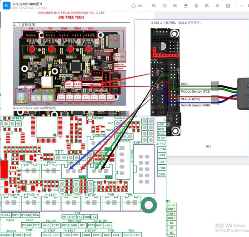

  1. Bonjour, Je reprends un fils de discussion qui a évoluer et dont le titre n'est finalement plus du tout pertinent... Donc pour résumer, j'ai tout bidouillé ma E3 V1 et installé une carte mère bigtreet skr mini e3 v3, et l'écran BIGTREETacétone TFT35 E3 V3. Dans le mouvement j'y ai aussi installé un BTT SFS V2.0, le capteur 4 en 1. Cependant, l'ecran m'affiche : TFT in listening mode J'ai réinstallé le fichier bin sur l'écran (BIGTREE_GD_TFT35_V3.0_E3.27.x.bin) , un conseil pris sur un forum us. Mais en fait ca n'a rien réglé. Dans ce mode je peux naviguer dans l'écran mais il n'y a aucun effet sur la machine : pas de chauffe ni de mouvement des moteurs ! Quelqu’un a déja eu ce probleme ? Une idée pour y remédier ?
  2. Bien que je n'ai pas eu le temps de me pencher sur cette machine ces derniers temps (je me suis tenté à la gravure laser) je reviens sur le sujet. Pour régler le soucis j'ai acheté un BTT SFS V2.0, le capteur 4 en 1 L'ecran m'affiche : TFT in listening mode J'ai réinstallé le fichier bin sur l'écran (BIGTREE_GD_TFT35_V3.0_E3.27.x.bin) , un conseil pris sur un forum us. Mais en fait ca n'a rien réglé. Dans ce mode je peux naviger dans l'écran mais il n'y a aucun effet sur la machine : pas de chauffe ni de mouvement des moteurs ! Qu'elqu'un a déja eu ce probleme ? Une idée pour y remédier ? Bon j'ai ouvert un nouveau fils de dicussion ici... Le titre de celui ci n'est plus pertinent.
  3. Merci . J'ai branché le capteur au dos de l'écran mais ce ne fonctionne pas mieux. Sur ce sujet Il semblerait que cela doive faire l'objet d'une modif mais ils ne sont pas sur la meme CM... Bon je comprend rien

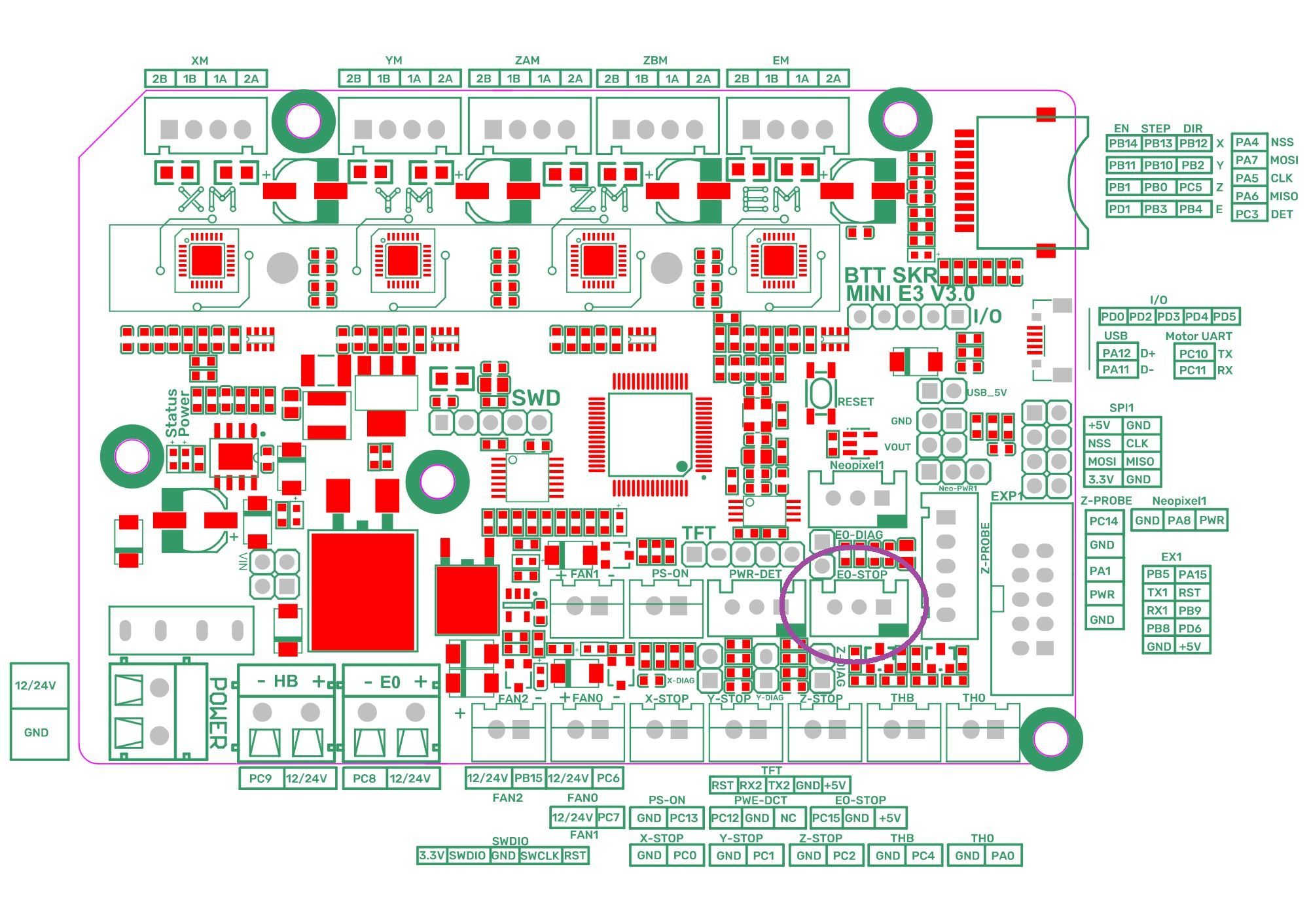

  4. Merci pour le tuyau. Mais comme je suis un full newby, j'ai connecté a pronterface et après avoir trouvé la consule... hummm ... j'ai eu ca : SENDING:M119 Reporting endstop status x_min: open y_min: open z_min: open Visiblement ca trouve pas le "F-STOP". Je me suis gourje dans la connexion du câble ? Je l'ai connecté au slot entouré sur le plan ?
  5. Allez ! Tout bon ! J'ai inversé les fils et c'est good. Un grand merci ! Bon maintenant j'ai un autre soucis. Avec cette carte mère bigtreet skr mini e3 v3, et l'écran BIGTREETacétone TFT35 E3 V3, nouvellement installés : les moteurs vont bien, les températures nickel, mais ... il y a un mais comme toujours, En lançant un print de test de planéité, j'ai droit a un "filament runout". Mon capteur de filament est correctement branché. J'ai débranché le câble coté CM et c'est pareil. Alors du coup y a t il une commande a renseigner coté CM ou ecran ? Sinon est ce mon capteur qui déconne (tiens pas de lumière bleue) ?

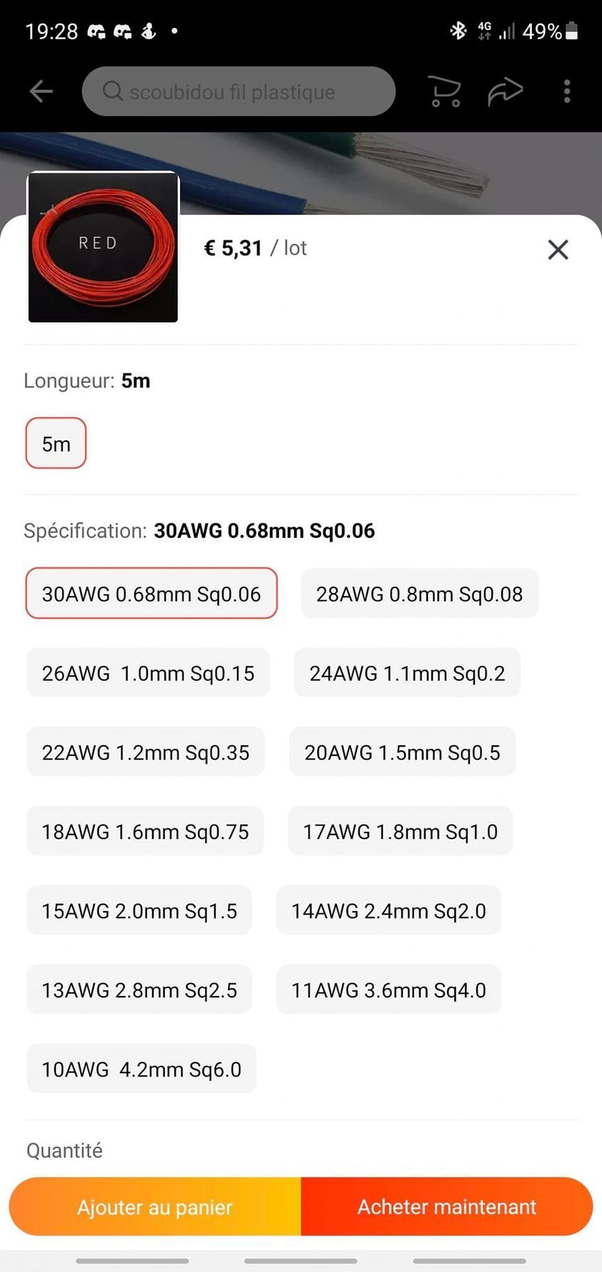

  15. Faire les fils a la longueur souhaité, c'est bien... Mais quels sont les types de cables a choisir ??? Pour la cartouche chauffante et les thermistors, c'est un cable résistant aux température, mais je ne trouve pas de dénomination commerciale pour savoir lequel acheter... Quelqu'un pour me renseigner ?
