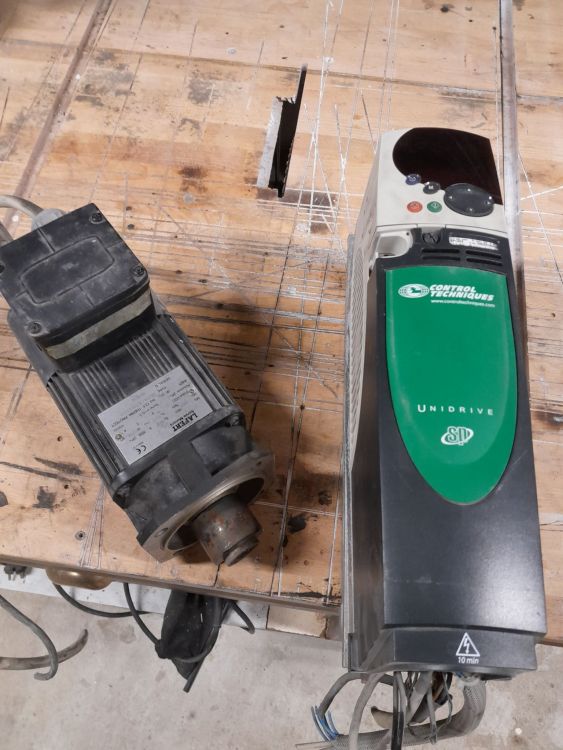

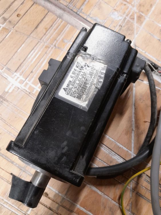

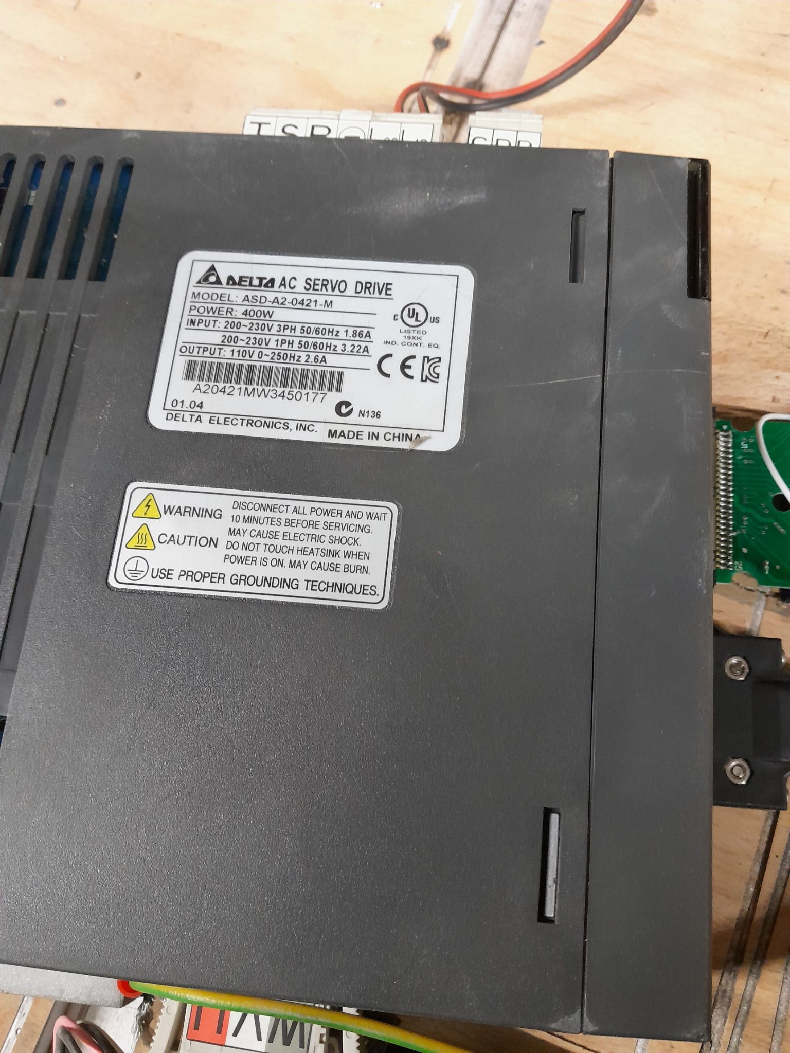

  6. Effectivement j'ai beau chausser du 45 en ce qui concerne la programmation je ne suis pas une pointure ! Je viens de passer la soiré a parcourir le manuel du Delta et sans résulta , il y a tellement de paramètres qu'on si perd tres vite, déja faudrait t'il comprendre la logique de paramétrage ??? Il y a une entrée analogique + ou - 10v speed et une torque alors j'essaye d'actionner le servo en appliquant une courant sur les entrées correspondante mais en vain ! De toutes manière vu tes compétences si tu me dis que c'est mort pour les unidrive, je vais pas me prendre la téte a faire une CNC avec des pas a pas pour 2 axes et un servo prise de téte a configurer pour un seul axe il n'y a plus d’intérêt !
  7. OK je vois de quoi tu parle mais la machine sur laquelle j'ai récupéré les servo était pour emballer les bouteilles et géré par automate Je vais mettre de côté provisoirement les unidrive car je dois installer le triphasé correctement dans mon labo, je vais me concentrer à essayer de piloter mon servomoteur Delta qui lui est mono avec arduino mais je ne metrise pas bien le code arduino pour l'instant il faut que je m'exerce sur du basique
  8. Qu'entend tu par commande numérique ? J'ai des contrôleurs SIMANTIC S7 sa peux aider ?

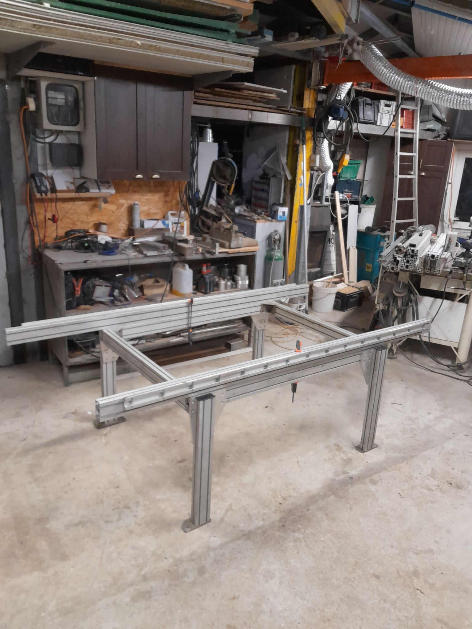

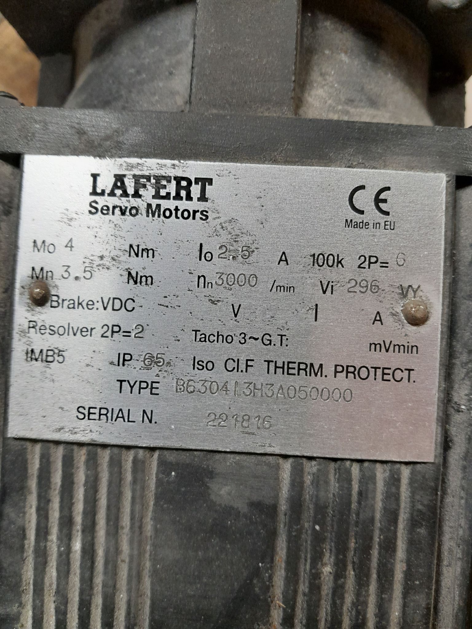

  11. Salut as tous, Je vous présente mon projet de construction d'une CNC avec laquelle je voudrais tenter de fraiser du bois, aluminium si possible et surtout monter une tete de découpeur plasma. Aujourd'hui mon projet est au tous début de son histoire, je réunis les différents accessoires et comme vous le voyez sur les photos ci-dessous j'ai eu l'opportunité de récupérer une machine industrielle qui m'a procuré une bonne base pour le châssis et les guidages linéaires. J'arrive sur la réflexion du choix des moteurs, j’étais parti sur du 2 NEMA 23 de 30 Nm pour l'axe X, pour le Y et j'ai déja un moteur pas a pas 85x85 mm de 6 Nm (mais pas le driver) et pour le Z soit un NEMA 23 de 30 Nm ou un servomoteur de 1.27 Nm et son driver. J'ai aussi dans mon stock de récup 3 servomoteur LAFERT bien plus balaise de 3.5 Nm (photo ci-dessous) avec les drivers C'est la que je coince ( pour les servomoteur) faire un montage avec des pas a pas, je pense que c'est une tres bonne base mais j'ai ces moteur que j'avais récupéré dans l'optique un jour d'en faire quelque chose de sympa. Que pensé vous de ses moteur, a votre avis il vaut mieux les laissé au placard ou tenter de leurs donner une seconde vie ? Le châssis en cour de montage Les servomoteurs LAMBERT et son driver le sevomoteur que j'aimerai installer sur l'axe Z
