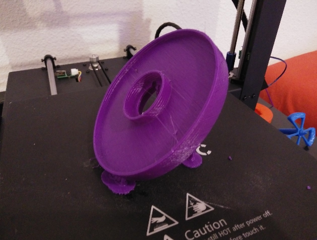

  6. Oui mon ventilo est bien à 100%. Hier soir j'ai suivi ta bonne idée. J'ai tourné mon Marvin face à mon ventilateur, et le résultat est sans appel ! Toute la face avant du Marvin est de bonne qualité. Les deux cotés sont cette fois ci identiques et de bonnes qualités. Il ne reste plus qu'une "boursouflure" sur l'arrière du Marvin (Coté opposé au ventilo). Pour moi la conclusion est clair, la diffusion d'air du ventilateur et le refroidissement non régulier du filament sont mes problèmes. Ce problème est en parti résolu pas un bon choix d'orientation de la pièce. Je vais tout de même étudier une pièce similaire à celle posté dans mon post précédent afin d’atténuer au maximum ce phénomène. Photo des résultats obtenu avec comme seul changement par rapport a mes premiers essais l'orientation du Marvin : (Marvin Doré en PLA et Marvin blanc en ABS)
  7. Merci de ta réponse, je pense aussi que le ventilateur est le problème car l'imprimante est surtout en difficulté dans les zone de porte-à-faux et pont qui sont à l'opposé de celui-ci. Je pense qu'une pièce comme celle-ci pourrait atténuer mes problème : http://www.thingiverse.com/thing:1620630 Ps : Si quelqu’un a déjà réalisé une pièce de se genre sur sa bécane je suis preneur
  8. Bonjour à tous, Depuis quelques impressions j'ai remarqué que mon imprimante imprimé de meilleur qualité le coté gauche de mes pièces que le coté droit. Pour vérifier cela, j'ai essayé de faire des essais avec une pièce test "Marvin" (http://www.thingiverse.com/thing:215703) Et le résultat est sans appel. Coté gauche de l'impression "satisfaisante". Coté droit "berk..." J'ai donc réalisé plusieurs tests, en changeant de filament (PLA et ABS de marques différentes), de température, de vitesse d'impression, en réglant différemment mon plateau. en réglant l'horizontalité de mon axe verticale...... Mais même dans les meilleurs résultats il y a toujours une différence de qualité entre coté droit et gauche (Toujours le coté droit moins bon). Et la j’avoue être un peu à court d'idées... Ma seul piste se dirige vers le ventilateur de refroidissement du filament, qui se trouve coté gauche de la tête, et qu'il n'y en a pas coté droit... Cela peut il expliquer cela ? Avez vous déjà eu ce problème ? Avez vous d'autre piste à examiner ? Merci d'avance pour vos réponses. La team de "Marvin" : Coté Gauche : Coté droit :
